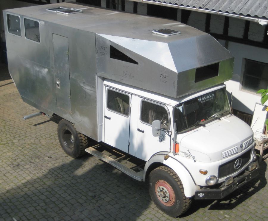

#186 Beitrag von Mathias » 2008-05-08 19:22:10
moin moin...!
die kleberei wird schon.... aber hier noch mal ein paar bilder....
testaufsetzen aufs fahrgestell:
bekleben der alkovenunterseite und der restlichen bleche... :D
mfg: mathias
Nicht mehr im Forum aktiv!
Mathias
Beiträge: 2829
#187 Beitrag von Mathias » 2008-08-26 8:57:16

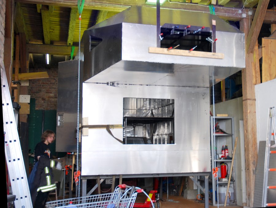

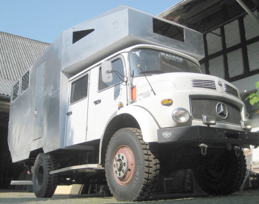

moin moin!
mittlerweile ist wieder der eine oder andere baufortschritt zu vermelden.....
die aussenhaut des fahrzeugs ist soweit komplett geklebt...
es sind 2 dachluken eingebaut worden...
die 4 battereien und das reserverad sind im heckstauraum montiert.
die heckklappe wurde endlich mal mit gasfedern versehen, welche auch gut funktionieren...
der innenausbau ist in arbeit...(bad, küche, wohnraum)
es wird demmächst neue bilder geben, auf ulis hompage...
einfach unten im beitrag auf www klicken....
mfg: mathias :D

#192 Beitrag von Mathias » 2008-08-27 8:37:36
moin moin!
danke ralf
eigentlich habe ich mich eher vom tieger-hubschrauber inspirieren lassen :D
aber fliegen kann er nicht...ausser man ist viel zu schnell... :D
mfg:mathias

#196 Beitrag von Mathias » 2008-08-27 22:47:14

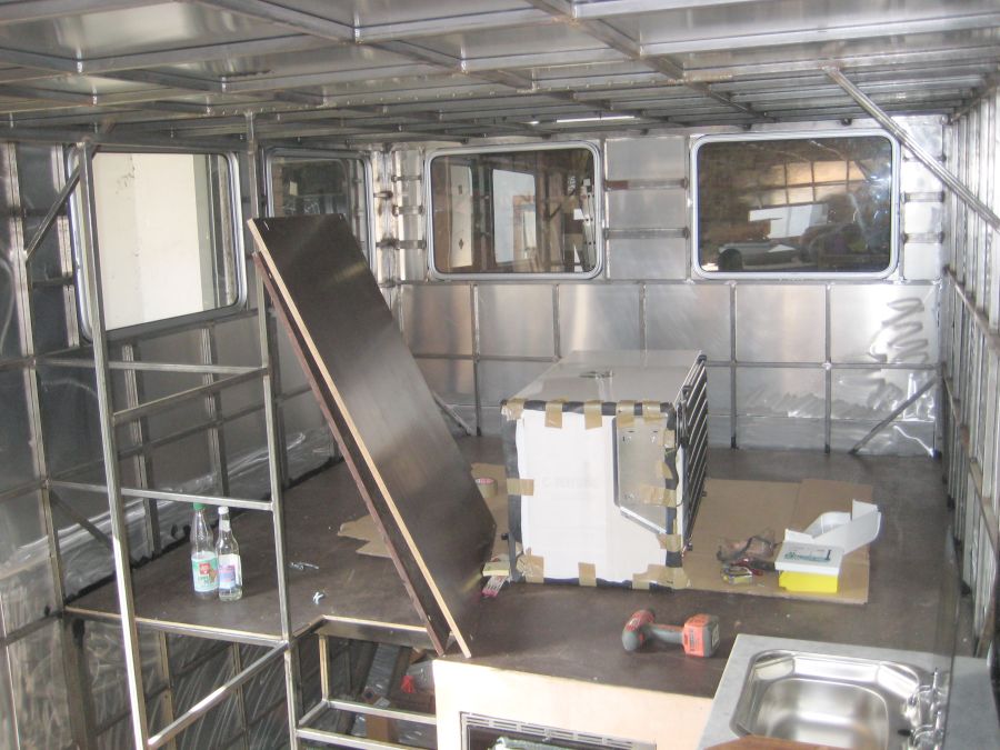

moin moin!
ja, selbstverständlich, über dem kofferraum ist die sitzecke/schlafplatz für 2 personen....
also da , wo die 4 grossen fenster sind ist die sitzecke... :dry:
da, kommt dann auch noch der pc hin (zumindest die schnittstellen zum user (maus tastatur, bildschirm... :D )
die spritzer an den wänden sind brandt korrux 3 in 1 und stammen aus meiner explodierten druckbecherspritzpistole.... :wack: :mad:
riesensauerei!!!
ich hab den dreck jetzt eingestampft (wörtlich) und mir ne saugbecherpistole zugelegt.... :dry:
immerhin aber nett, das ich nen einwegschutzanzug und ne vollmaske mit ABEK filter aufhatte.... daher hielt sich die schweinerei in grenzen.... :D
übrigends wird der durchgang zum fahrerhaus noch mit einem schweren, einbruchshemmenden aluminiumrolladen aus einem feuerwehrkoffer abgetrennt (danke, norbert fürs material)...
der rolladen, verschwindt am stück seitlich hinter das klo, wird also nicht aufgerollt....
mfg: mathias

Mathias
Beiträge: 2829
#198 Beitrag von Mathias » 2008-08-28 13:10:25
moin moin!
zum pinkeln wede ich bestimmt nicht das campingklo aufsuchen!! :dry:

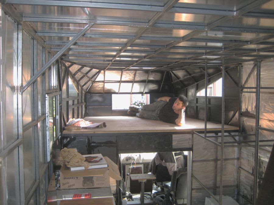

hier kommt übrigends die sitzgruppe hin....etwa da wo der kühlschrank rumliegt wird der (austeleskopierbare) tisch sein....
obendrüber kann dan in der nacht-stellung liegefläche geklappt werden.... an der fensterlosen wand kommt noch ein regal/schrank hin...
im alkoven ist viel platz, 2 personen können locker längs liegen...rechts und links, unter den fenstern, kommt in den schrägen teil noch staufläche...für bettwäsche und ähnlichen ramsch....
villeicht doch besser mal 13.00 R 20er??
das isses, das neue spielzeug.... :D
mfg:mathias

Veit M
Beiträge: 4592
Wohnort: 82008 Unterhaching

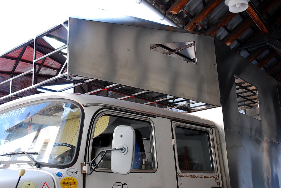

#199 Beitrag von Veit M » 2008-08-28 13:24:08
In Krisengebieten sollte man aber nicht aus dem vorderen Alkovenfenster mit einem langen Teleobjektiv oder Fernrohr rausgucken, könnte sonst mit dem Kanonenrohr einer SFL verwechselt werden. :D
Ist ja ein mächtiges Teil geworden der Aufbau. Gibt es da auch eine Dusche drinnen? Ich hätte die jetzt im Toilettenbereich vermutet, aber fehlende Stehhöhe paß da wohl nicht recht.
Ansonsten bin ich schon auf den weiteren Ausbau gespannt. Wird ja ein richtig mächtiges Teil mit viel Platz. Geht auch ziemlich flott voran, alle Achtung. Da wird ordentlich geklotzt.
Was mir am Gerüst aufgefallen ist, es gibt so gut wie keine Knotenbleche und schrägen Verstrebungen. Reichen da die aufgeklebten Bleche als Versteifung?
Na dann frohes Schaffen und viel Erfolg.

Matthias, hast du ein gewicht für das Haus mit Blech, Türen und den Streben, sprich so wie er da jetzt steht???
Stimmen deine Schätzungen??
Bin neugierig...

Mathias
Beiträge: 2829
#203 Beitrag von Mathias » 2008-08-28 17:33:50
moin moin!
AAALSOOOOO....
@Veit M:ja, aber selbstverständlich kommt da eine dusch rein....
sogar mit massig platz... und zwar direkt zwischen die eingangstür und den innenraum...da kommt dann auch ein waschbecken hin, und darunter der not-durchstieg in den kofferraum....
schräge versterebungen hats auch reichlich, siehe bilder....knotenbleche gibts nicht...kokolores.... :D
hattest du aber auch alles auf den letzten 7 seiten nachlesen können :happy: :angel: :D
@x.l.: das gewicht des leeren koffers habe ich mit einer tonne kalkuliert, siehe weiter vorne im trade....
komplett eingerichtet sicherlich nicht unter 2 tonnen, der holzkram ist sauschwer...
mit leerem wassertank könnte die 7,5 tonnen noch zu halten sein...
mit vollem wirds eng...
@JRheld: die 4 grossen fenster stammen aus irgent einem französischen? grosskrankenwagen? und sind in der tat feststehend...
geluftet wird über das küchenfenster und die beiden grossen dachluken....
mfg: mathias

Mathias
Beiträge: 2829
#207 Beitrag von Mathias » 2008-09-21 19:10:57
moin moin!
eigentlich kann der schwerpunkt nicht wandern, da alles schwere
konsequent nach unten kommt.... :dry:
oben ist quasi nur umbauter raum....
da ich jetzt aus dem urlaub wieder da bin geht es jetzt mit volldampf weiter, damit ihr auch bald neue bilder bekommt... :D
mfg: mathias
ps:übrigens...: die eingschweissten innenstrukturen, wie die klo/dusch/bad trennwand und insbesondere der unterbau der sitzgruppe im fahrzeugheck steifen die gesammte konstruktion massiv aus und sind auch von vornherein vorgesehen gewesen...
es wir nicht nur der koffer gegen verwindung ausgesteift, sondern es wird auch überlebensraum bei eventuellen schweren unfällen geschaffen...
insbesondere die beiden warscheinlichsten unfälle (überschlag(durch abkommen von der fahrbahn),bzw umkippen (im gelände)
und der hochgeschwindigkeitsheckaufprall auf das stehende oder langsame fahrzeug (am stauende fährt ein anderer lkw (pkw sind irrelevant)mit hoher geschindigkeit auf das eigene fahrzeug auf)
wurden als besonders warscheinliche unfallzenarien berücksichtigt...
die heckgruppe ist überaus steif und schiebt den aufbau nach oben
bevor die hintere sitzgruppe zusammengeschoben wird...
prinzipiell würde sich das gesammte fahrzug dann hinten hocheben...gebremst wird dieser trend vom sich verformenden unterfahrschutz....
was sich genau tuen wird wenn ein ander lkw mit 80 hinten rein fährt, ist nicht so genau zu sagen.....
aber es wird auf jeden fall den koffer oder das ganze fahrzeug eher hochheben als zusammen schieben...
der alkoven kann dabei das faherhausdach eindrücken (was überaus schlecht währe), da die kraft aber genau von oben in den windschutzscheibenramen eingeleitet wird, wird der wohl nicht allzusehr nachgeben
die kopffreiheit ist zumindes sehr lange gewährleistet...
:D
Zuletzt geändert von Mathias am 2008-09-21 19:35:21, insgesamt 1-mal geändert.
jonson
Beiträge: 4388
Wohnort: Vilsbiburg
#208 Beitrag von jonson » 2008-09-22 8:32:09
Alter Schwede.............Sauber...........Was,ne Arbeit..Respekt.
Dieselsurfer
Beiträge: 2250
Wohnort: Leipzig
#209 Beitrag von Dieselsurfer » 2008-09-22 11:23:48
und bis wieviel mm isser durchschusssicher, der neuePanzerkoffer? :angel:
Mathias
Beiträge: 2829
#210 Beitrag von Mathias » 2008-09-22 11:32:04
moin moin!
4,5 mm luftpistole :dry:
mein 4,5mm highspeedluftgewehr geht locker durchs blech.... :wack: könnte höchstens von der isolierung oder der wandverkleidung aufgehalten weden...
die aussenhaut besteht as 1,5 mm alublech! :eek:
ist ja schlisslich kein LAK koffer...
:lol:
mfg: mathias
