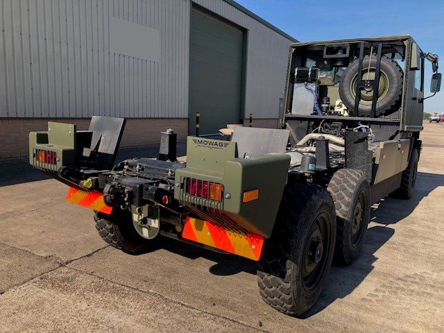

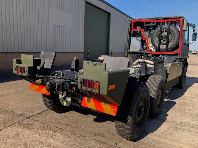

#177 Beitrag von Dilli » 2021-01-28 16:10:43
Auf den beiden Bildern kann man gut erkennen, was alles raus kann und kommt (rot umrandet). Da hat man dann ein groß genug'en Durchstieg und auch Blick nach vorn.

#178 Beitrag von tomzwilling » 2021-01-28 18:33:03
Durchstieg aber nur bis zur halbhohen (statisch relevanten?) Aluwand, welche unmittelbar hinter den Sitzen das Führerhaus quer aussteift? Ích erinnere mich noch gut, wie stark sich das Führerhaus aufgrund der großen Fensterflächen im Sommer aufheizte bzw. im Winter abkühlte. Deshalb habe ích damals zwischen Wohnraum und vorne eine Türe eingebaut.

#179 Beitrag von Dilli » 2021-01-28 19:02:18
Ich bin mir sicher das man die Wand auch etwas tiefer gestalten kann. Ja auch max nur bis zu der Querstrebe wo die Sitze dran sind. Und wenn man über eine umgeklappte Bank klettern muss, weil man mit den Beinen nicht zwischen Fahrersitz und der Technik dahinter durch passt, braucht man auch nichts raus trennen. Aber die Fenster sind ja groß genug zum durch steigen. Ich hoffe das ich bis zum Sommer auch alles soweit fertig habe, dass man das dann auch im Sommer testen kann. Ansonsten hab ich irgendeine Verschließmöglichkeit ja auch auf dem Schirm. Schon wegen der Sicherheit. Und eher wegen Kälte und nicht Wärme.

#180 Beitrag von Bad Metall » 2021-01-30 20:46:58
Da wäre ich mir nicht so sicher, das Du die Wand tiefer gestalten kannst. An der Wand hängt die Fahrerhausverriegelung mit der eingeschweißten U Profil Strebe nach oben.
Diese reicht bis zur Querverbindung Schiebefenster. Das ganze ist aus Aluminium und trägt zur Stabilisierung des Fahrerhauses bei. Wenn manche das entfernen, heißt das nicht,
das es richtig ist.... Bespreche das vorher mit dem TÜV, bevor was gemacht wird!! Man muß nicht alles für bare Münze nehmen, was Youtuber so alles basteln. ;)
