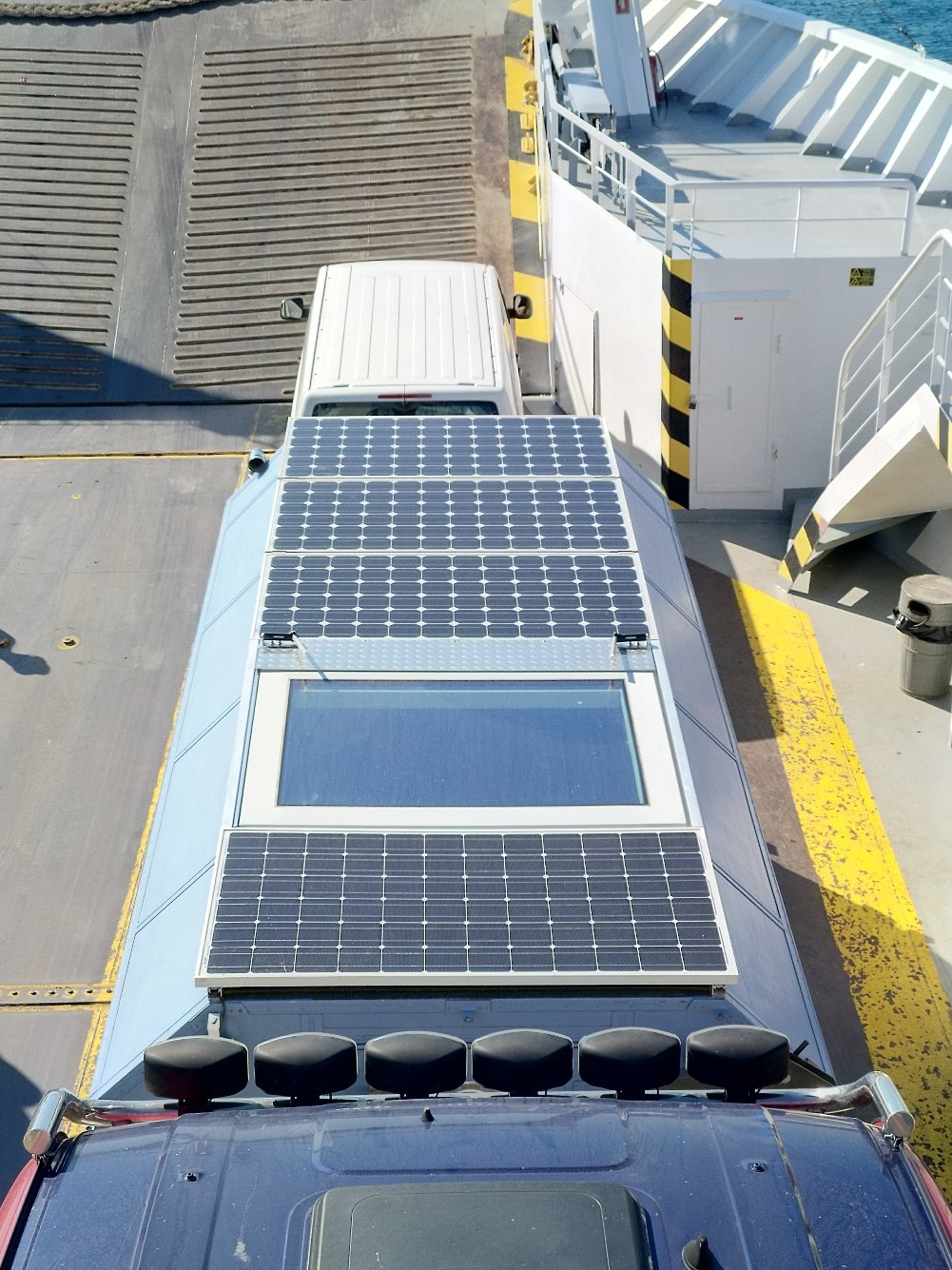

Re: Echtglasfenster Isolierglas preiswert !
Dachfenster am Haus sind so konstruiert, dass an der unteren Kante nur ein dünnes Blech auf die Scheibe geklebt ist, über das das Wasser ablaufen kann. Ich habe ja bei mir ein waagrechtes Fenster im Dach konstruiert, das sich öffnen lässt und dicht ist. Geht aber nur weil die Scheibe oben mit dem Blechrahmen bündig abschließt. Der Blechrahmen ist an allen Seiten abgekantet , so dass kein Wasser den Weg zurück zur Dichtebene findet.
Bauanleitung und Bilder könnt ihr hier finden.
Eigenes Dachfenster
Hier noch ein Bild von oben. LG Willi
Eigenes Dachfenster
Weil sich da mal jemand Gedanken gemacht und eine Montageanleitung geschrieben hat. Da stehen so nette Dinge wie Mindestdachneigung, Anschlussverwahrung usw. drin.advi hat geschrieben: ↑2021-02-16 17:21:21Warum bekommt man Dachfenster am Haus dicht, aber nicht am Koffer?Willi Jung hat geschrieben: ↑2021-01-19 17:04:20. Jede Kante an der das Wasser stehen bleiben kann wird zu Undichtigkeiten führen (früher oder später).
Die einschlägigen Hersteller üben aber auch erst seit 70 Jahren und haben ihre negativen Erfahrungen machen dürfen.
edit: Wobei Willy´s Dachfenster schon ´ne Klasse für sich ist. Hat aber auch eine Menge Zeit und Hirnschmalz gebraucht.
