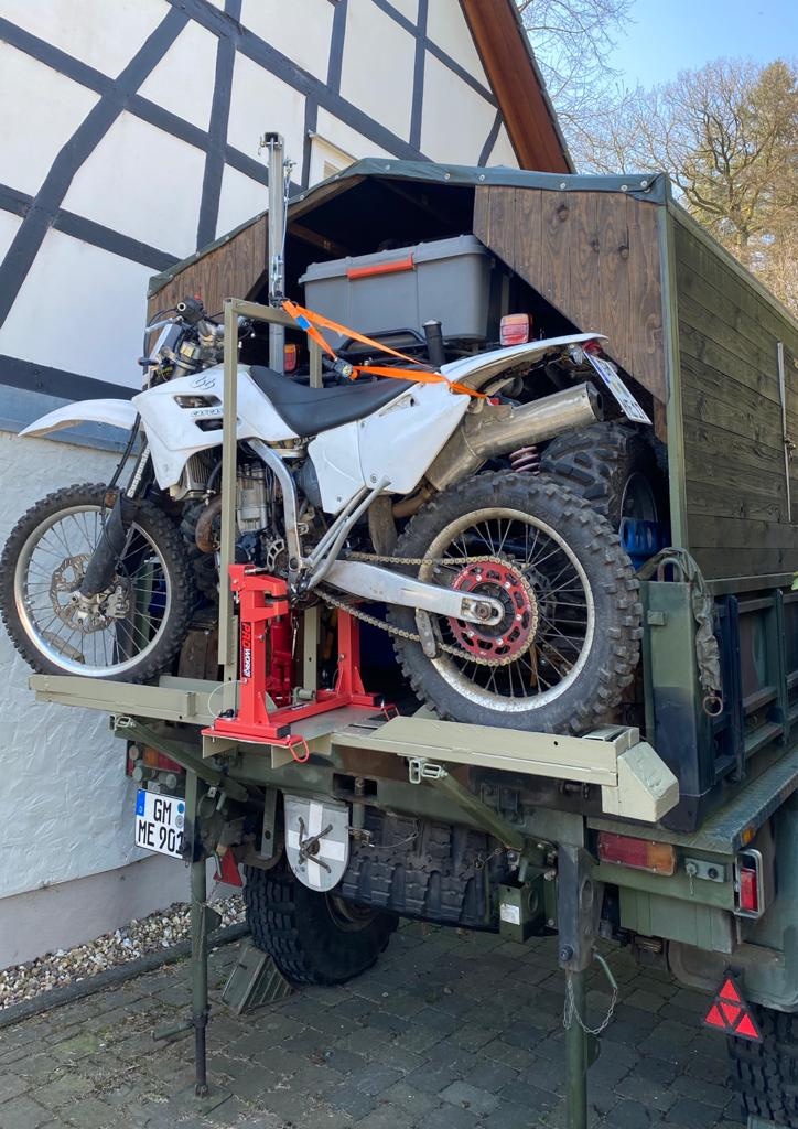

... und um das abzuschließen, so sieht’s komplett beladen aus (und jetzt höre ich auf den Thread zu kapern).

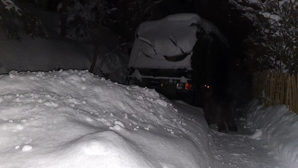

Achja, gestern Abend beim Schneeschieben meinte mein Nachbar so nebenbei, wenn ich mal was habe, sein Cousin hat bei Mercedes Militär-LKWs gewartet (oder macht das noch) und kennt sich aus. Na wenn das kein Zufalls ist.

Ich versuche das dann die Woche mal in die Reihe zu bekommen. Also zumindest erst mal ein anderen Anlaufpunkt zu finden. Der Spezialist will, wenn ich das aus dem anderen Forum richtig gelesen habe, 1700€ für die Zulassung haben. Plus noch Beseitigung von eventuellen Schäden. Da bin ich aber immer etwas kritisch was sowas angeht. Wir haben das hier, bzw. meine Dame, schon hautnah erlebt, dass dann Teile gewechselt, sogar ANGEBLICH gewechselt wurden, um TÜV zu bekommen. Aufgefallen ist es erst dann, als das vermeintlich doch neue Teil wieder kaputt war und wir feststellten, dass es nie getauscht wurde. Mein Vater ist mal in die Werkstatt gefahren zum TÜV-Check und bekam eine Liste von fast 3000€ und hat das Auto dann unrepariert wieder abgeholt. Dann bin ich damit zum TÜV und problemlos durchgekommen. Leider haben wir diese Erfahrungen schon gemacht und ich bin da echt gezeichnet. Zum Glück habe ich nie immer gleich JA gesagt.
Wenn es um die 1700€ geht, drauf geschissen wenn ich problemlos TÜV bekomme. Wenn der aber anruft und meint Achse YX, Bremse, Schläuche und so weiter müssen neu, kostet 10000€ und ich kann es aus 600km Entfernung nicht beurteilen, würde mich das sehr wurmen. Am Wochenende, sollte es nicht wieder 30cm mehr Schnee geben, werde ich mal den Schnee runter schippen und den frei machen. Dann lege ich mich mal drunter und prüfe alles durch. Man kann jetzt nur seitlich drunter gucken.
Ich stehe da für das Foto übrigens ca. ein halben Meter tiefer. Der Haufen vor dem Auto ist ungefähr 1,50m hoch. Auf der Seite der Böschung war er neulich über ein Meter hoch zwischen Auto und Böschung. Hab ich jetzt schon gut wieder frei gebuddelt.
