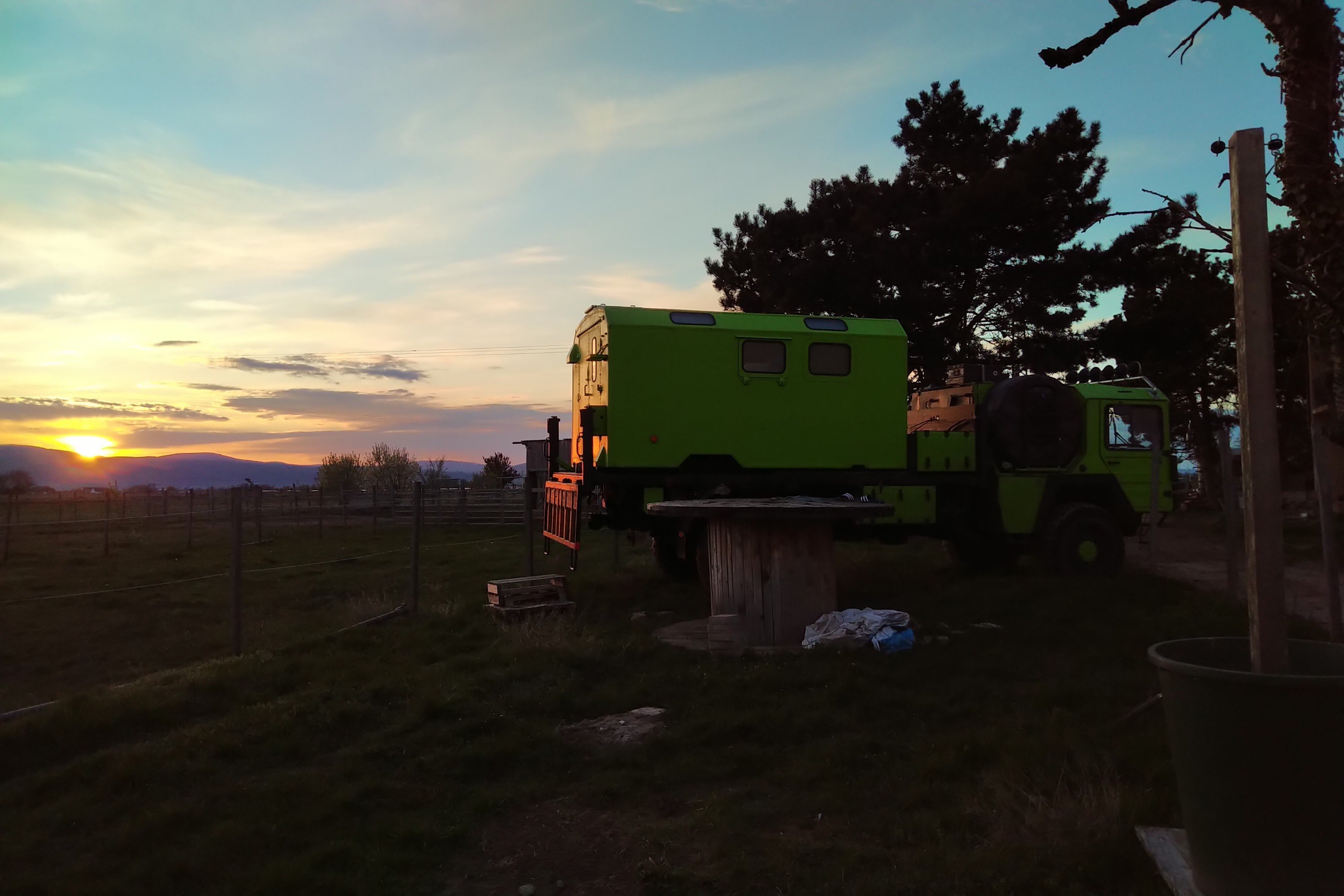

Re: 8,3qm Studentenbutze
Genau wegen so Aussichten fahre ich LKW mit großen Fenstern respektive Türen, cooler Stellplatz
ja, hier ist es schon chillig. Nachm Webinar Reitunterricht, jetzt Sonnenuntergang. Beste Grüße

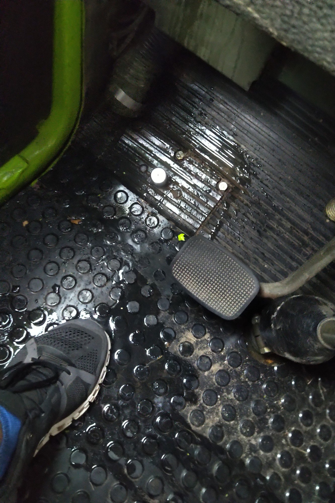

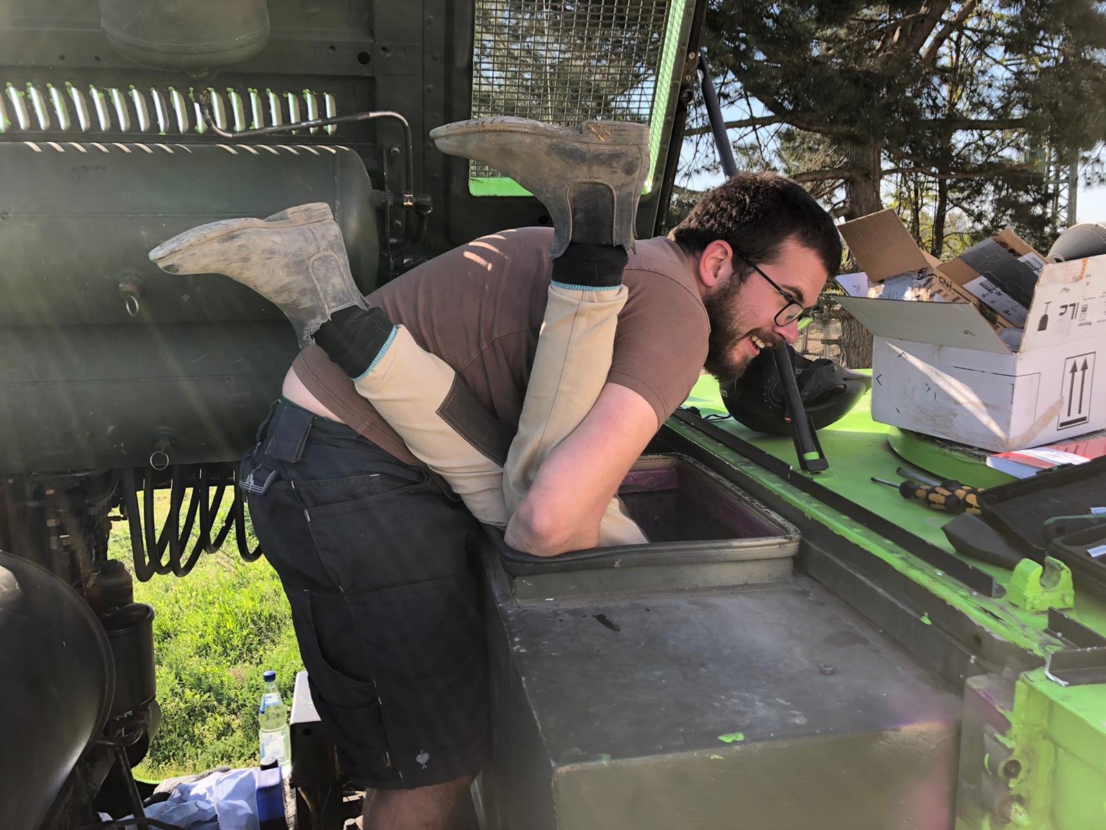

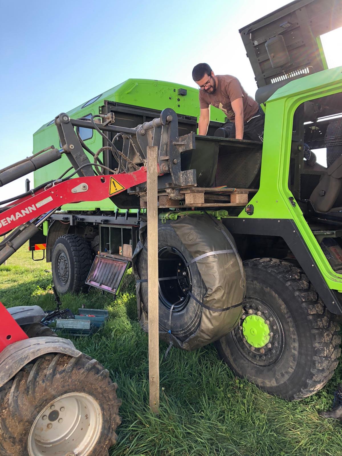

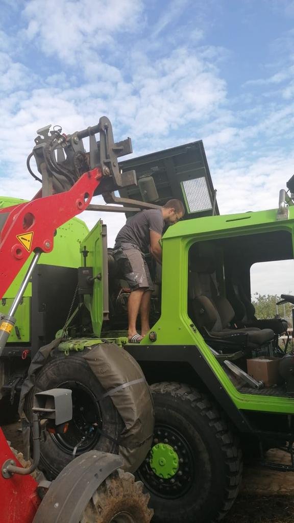

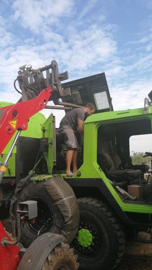

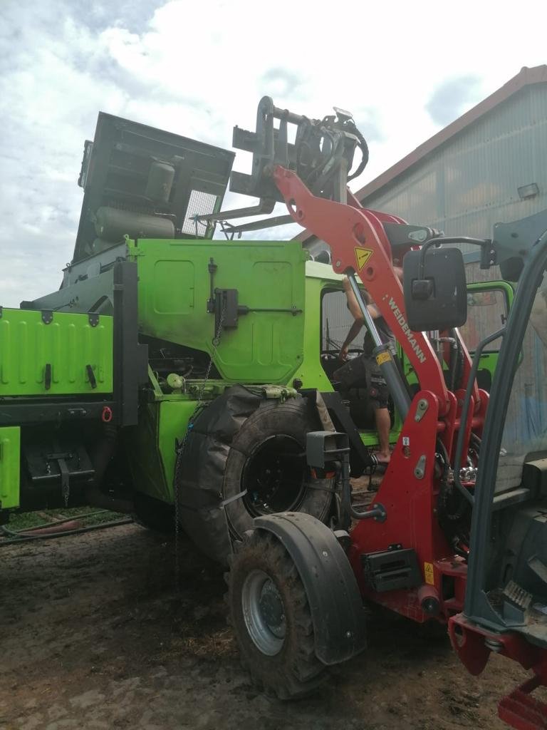

So,
Nachdem die letzten Tage doch recht viel gemacht wurde, wollte ich heute ein wenig "Erholungskur" machen und das Ventilspiel im Feierabend einstellen.
Das Durchdrehen des Motors an der Lima ging nicht, da der Keilriemen durchrutscht. Also die Keilriemen rausgeholt und das Halteblech an der Lima abgeschraubt. "Pling" , "Pling".
Fuck, jetzt sind mir die Haltemuttern in den Kühlturm gefallen. Also die kleine Schwester meiner Freundin auf Tauchkurs geschickt.
Dann doch noch den " Rucksack" abgebaut und mit ihrem Bruder abgefahren.
Den kann ich jetzt in Ruhe schweißen und lackieren, danach Schalldämmen.
Also wieder Projekte geschaffen, statt offene abzuschließen. Aber immerhin, jetzt kann ich die Keilriemen besser wechseln und die Dichtungen der Zentrifuge gleich mitmachen. Der Motor sollte eh noch ein paar ein Streicheleinheiten bekommen...
Irgendwie hätte ich ja schon Bock 'ne Runde so zu fahren. Aber nur mit Mickey Mäusen.

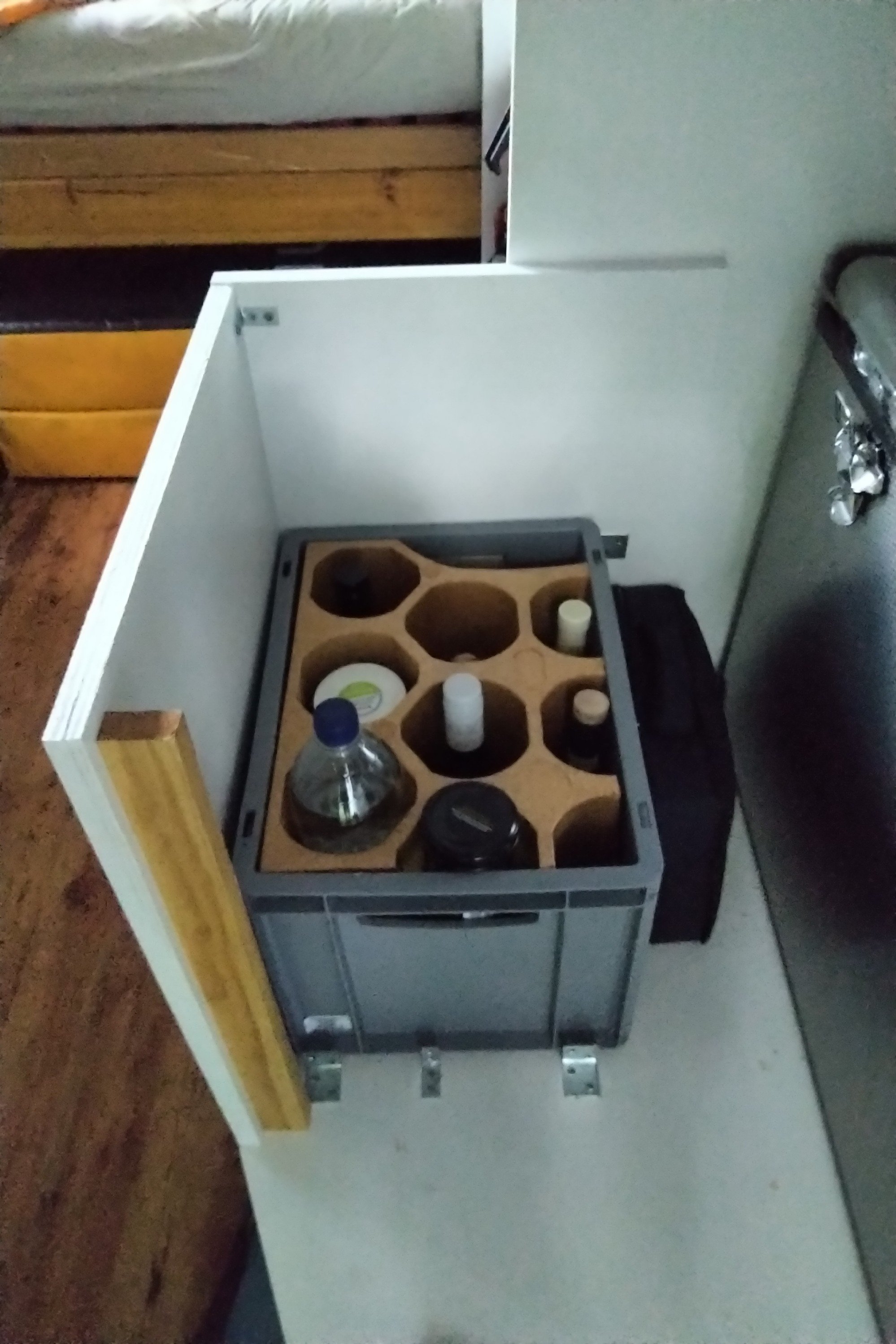

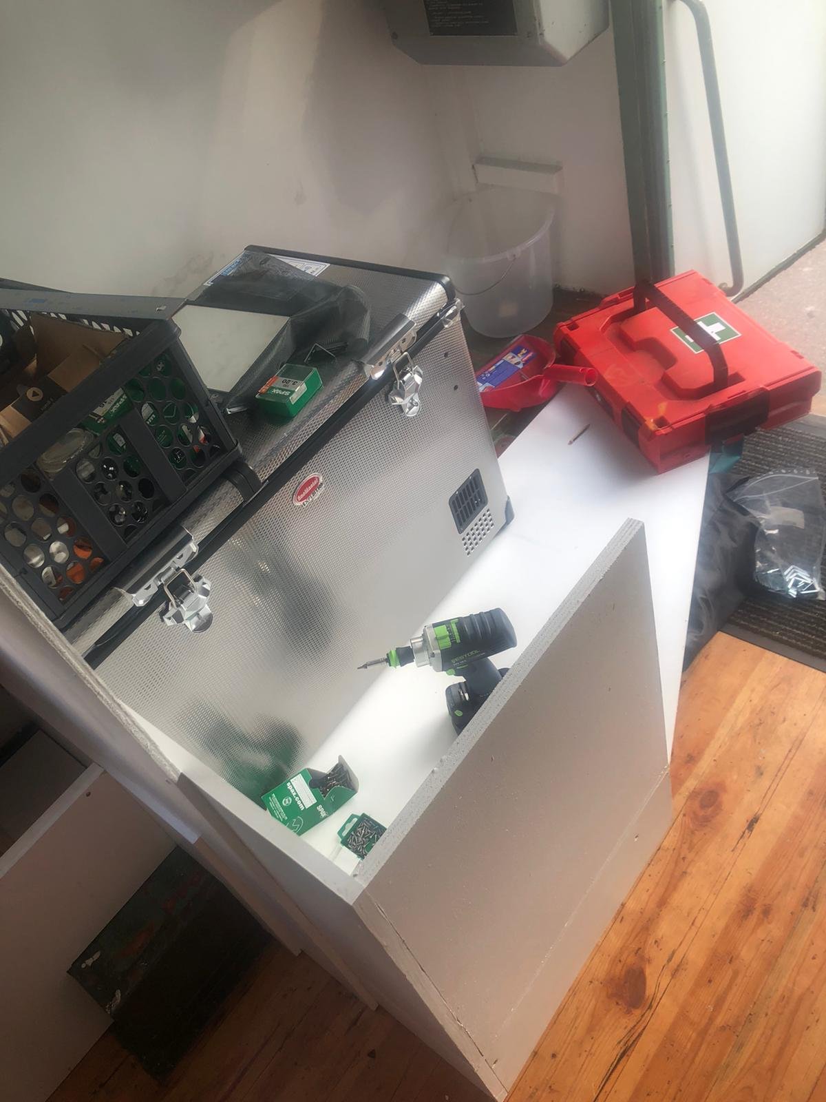

es ging weiter.
Da wir heute aufbrechen zum 6. NET, musste das Auto wieder zusammengebaut werden. In der Zwischenzeit war ja die Lufthutze ausgebaut worden und die Badezimmerwände ausgebaut.
Also musste das alles wieder irgendwie fahrbereit gemacht werden.
Sprich, gestern hieß es mal wieder ranklotzen...
Zu erst die neue, gedämmten Lufthutze verbauen. Zum Glück stehen da zwei Weidemänner auf dem Hof, ohne hätte es nicht geklappt. Durch die 18mm Stärke Aluminium-Bitumen-Glasfaserplatten wurde es beim Einbau deutlich päper als päp, sprich, ich durfte ambulant die verklebten Platten ausschneiden damit das Ding da durchpasste ... Was sich auf jeden Fall positiv berichten lässt, es wurde deutlich ruhiger. Mittlerweile kann ich auf der Freisprecheinrichtung telefonieren. Aber ein paar Köprerschallanregungen sind noch da. Also muss da noch was weiter gehen.
Was mir jetzt schon negativ auffällt, die Reifen heulen. Also nicht mehr zu viel dämmen, sonst muss ich auf Baustellenprofil umrüsten
Dann nachmittags angefangen die Bretter wieder zusammenzubrettern.
Klo ist drin (fehlt noch der Urintank), Badezimmerwände drin, Bücherregal wieder da, Sitzgruppe (zu 50% fertig) inkl. Zwischenboden ist drinnen, Kühlbox sitzt auch fest, Waschbecken mit entsprechendem Teil der Arbeitsplatte verbaut (Abfluss ging aufgrund fehlenden Bohrer nicht mehr). Der Zwischenboden dient der Aufnahme von zwei Stühlen und dem Tisch, jetzt muss ich das nicht immer unterm Bett rauszerren.
Beim Korrigieren der Bretter mit der Japansäge mal wieder abgerutscht. Bin ich die Woche ja schon ein paar Mal. Diesmal schöner, kleiner Schnitt in den Unterarm. Glück gehabt
Mehr Bilder habe ich erst Mal nicht. Habe gestern von halb 8 bis 10 an dem Auto herumgedoktert. Da war für mehr Fotos einfach keine Zeit
Naja, fürs Wochenende reicht's.
Jetzt noch 'ne Frühschicht verdödeln dann geht's los in die Eifel

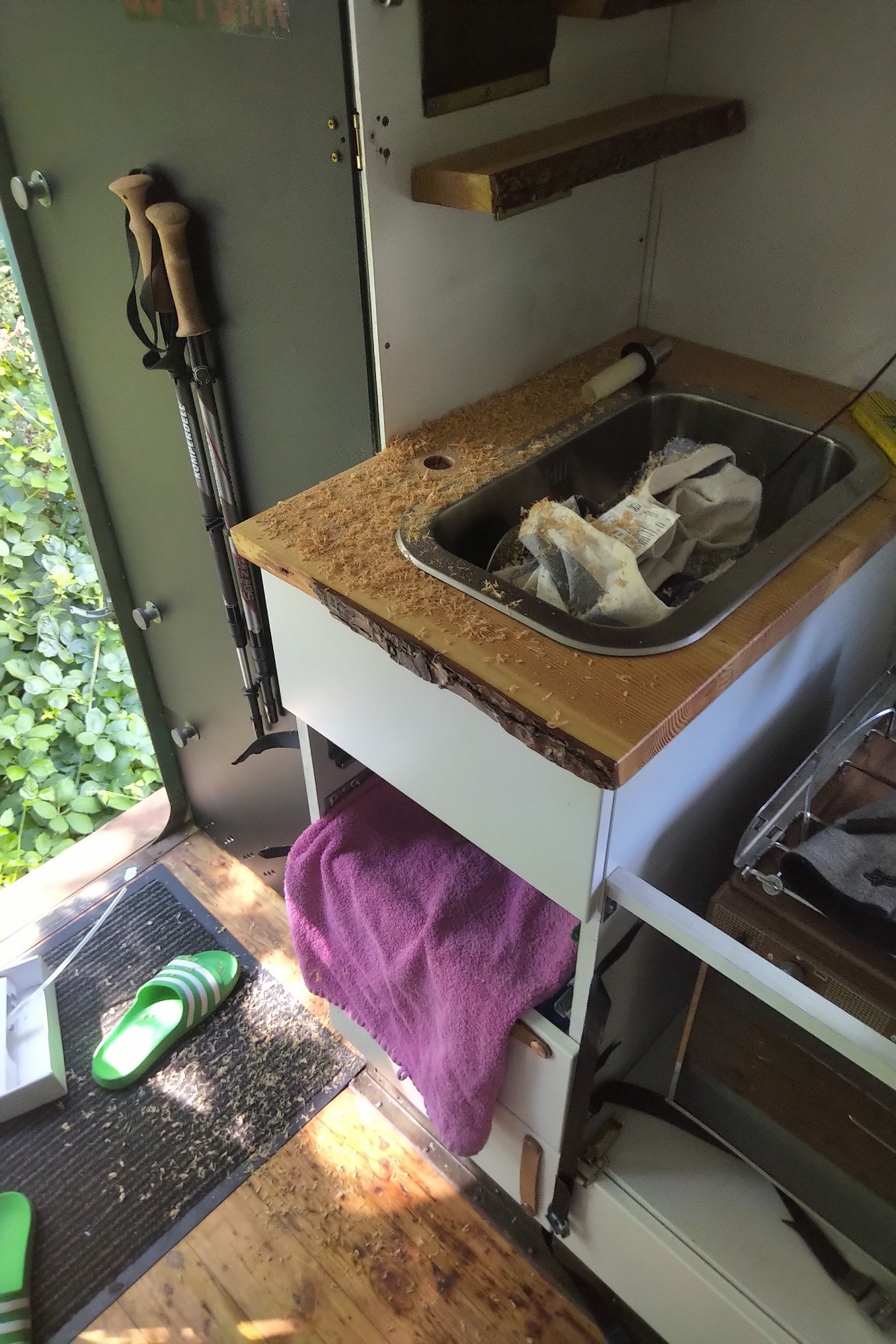

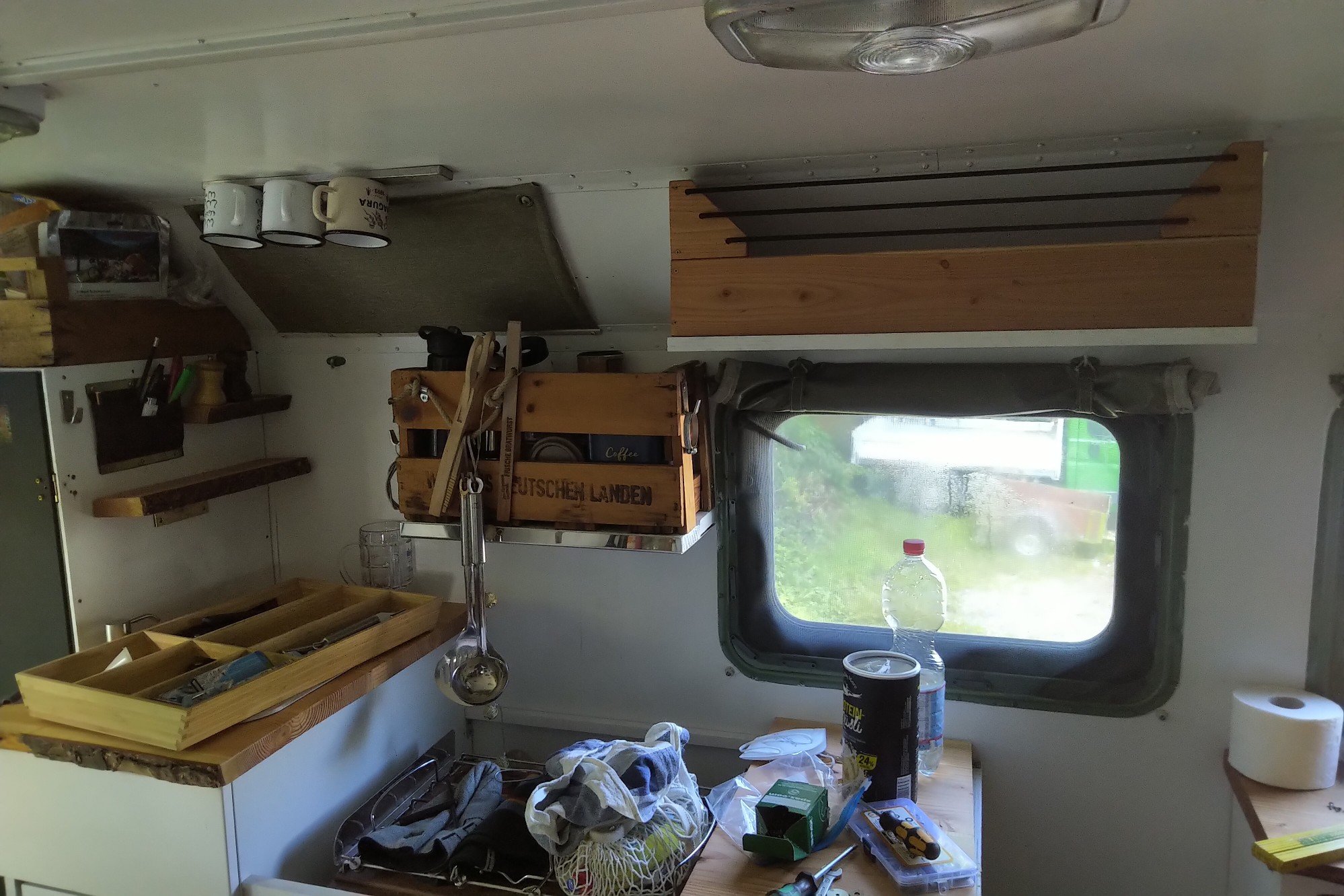

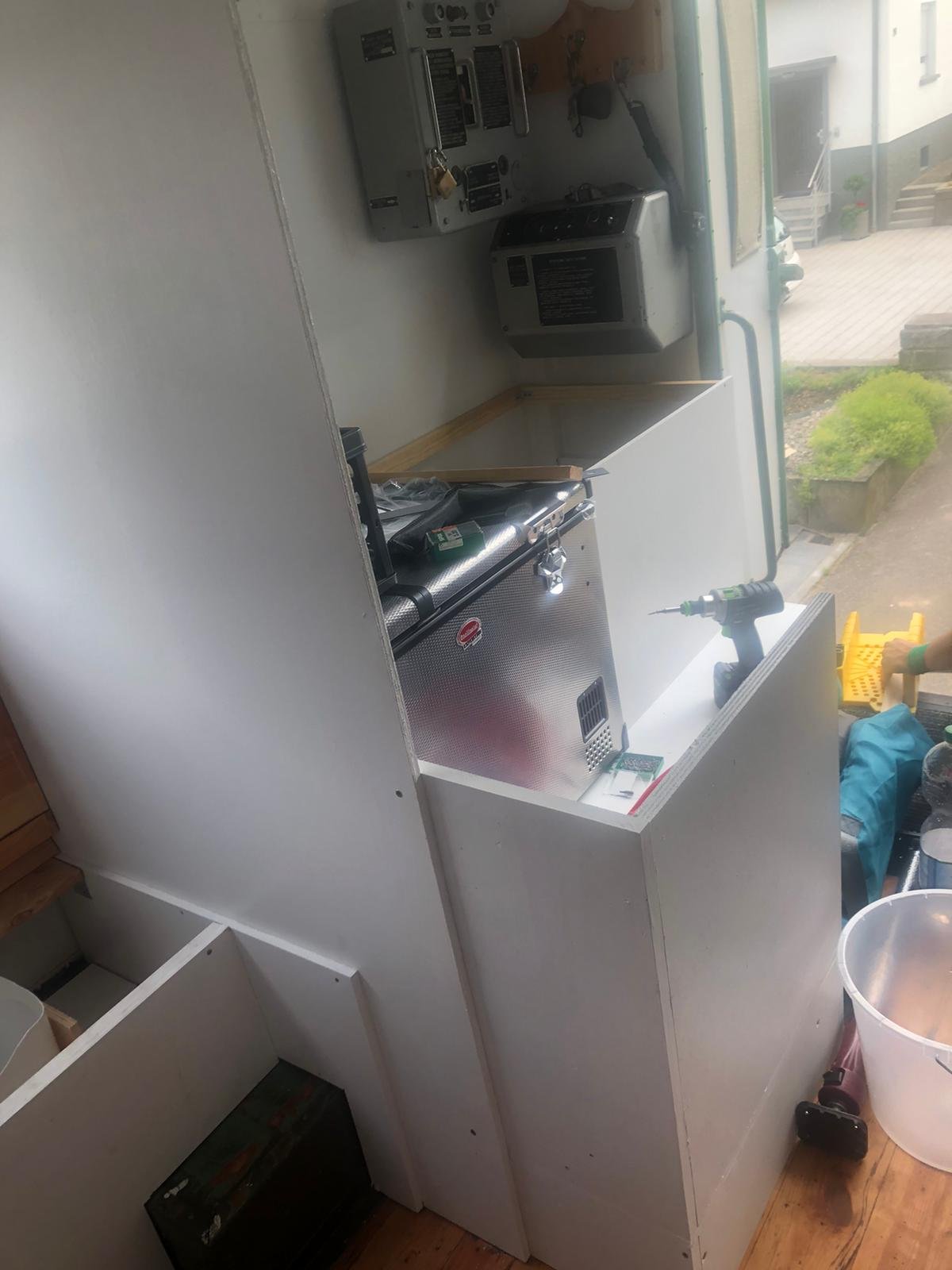

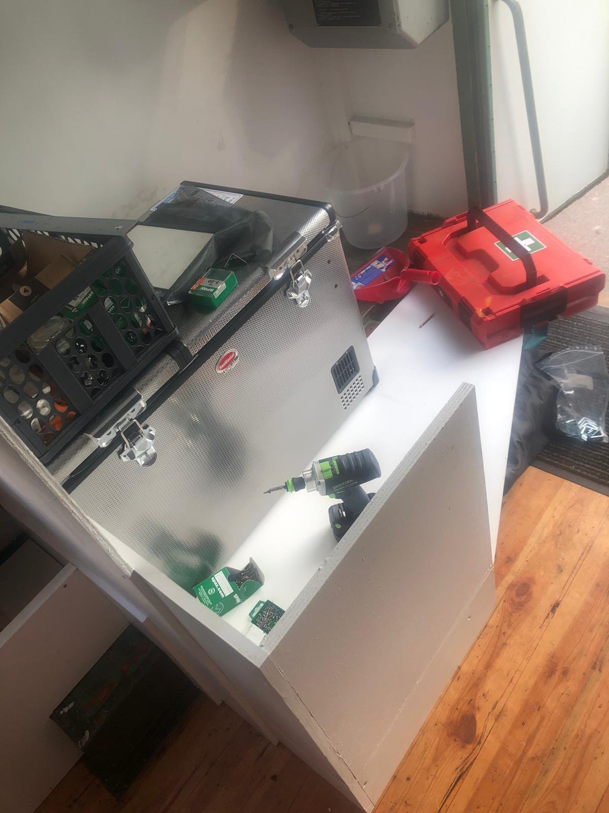

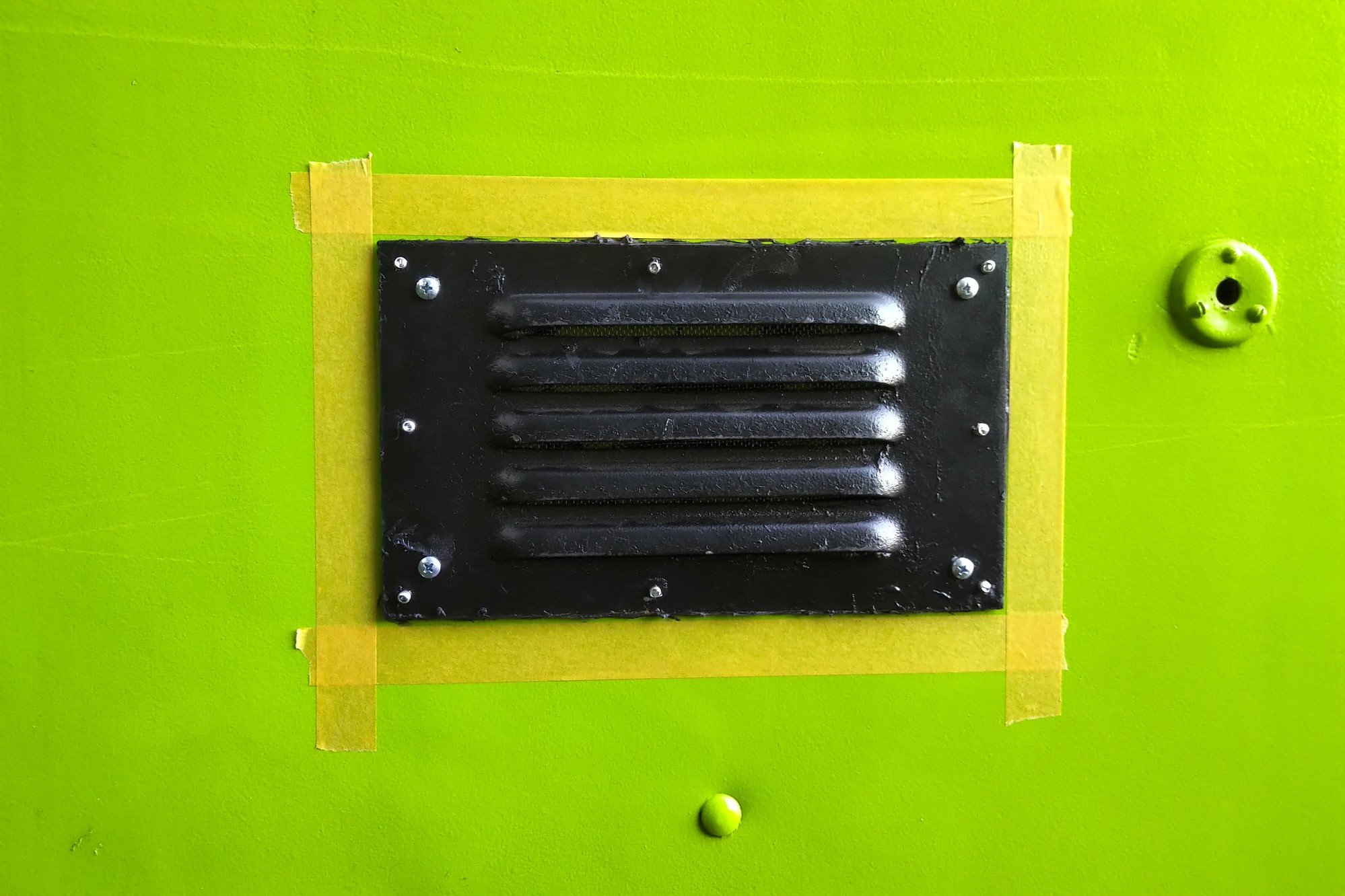

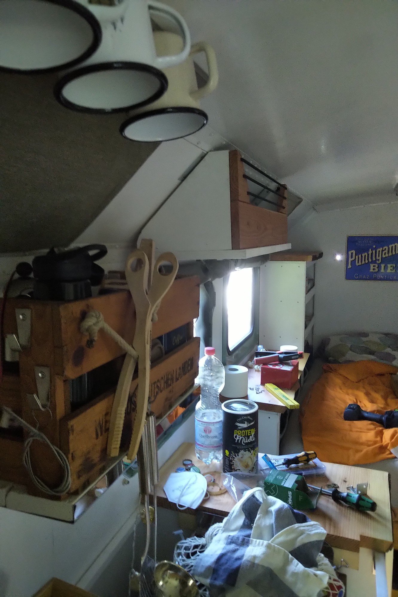

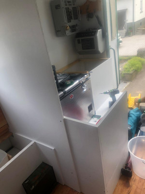

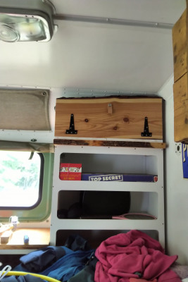

So,
Davon abgesehen ging es die Tage weiter. Immer ein bisschen, je nach Wetter/Zeit.

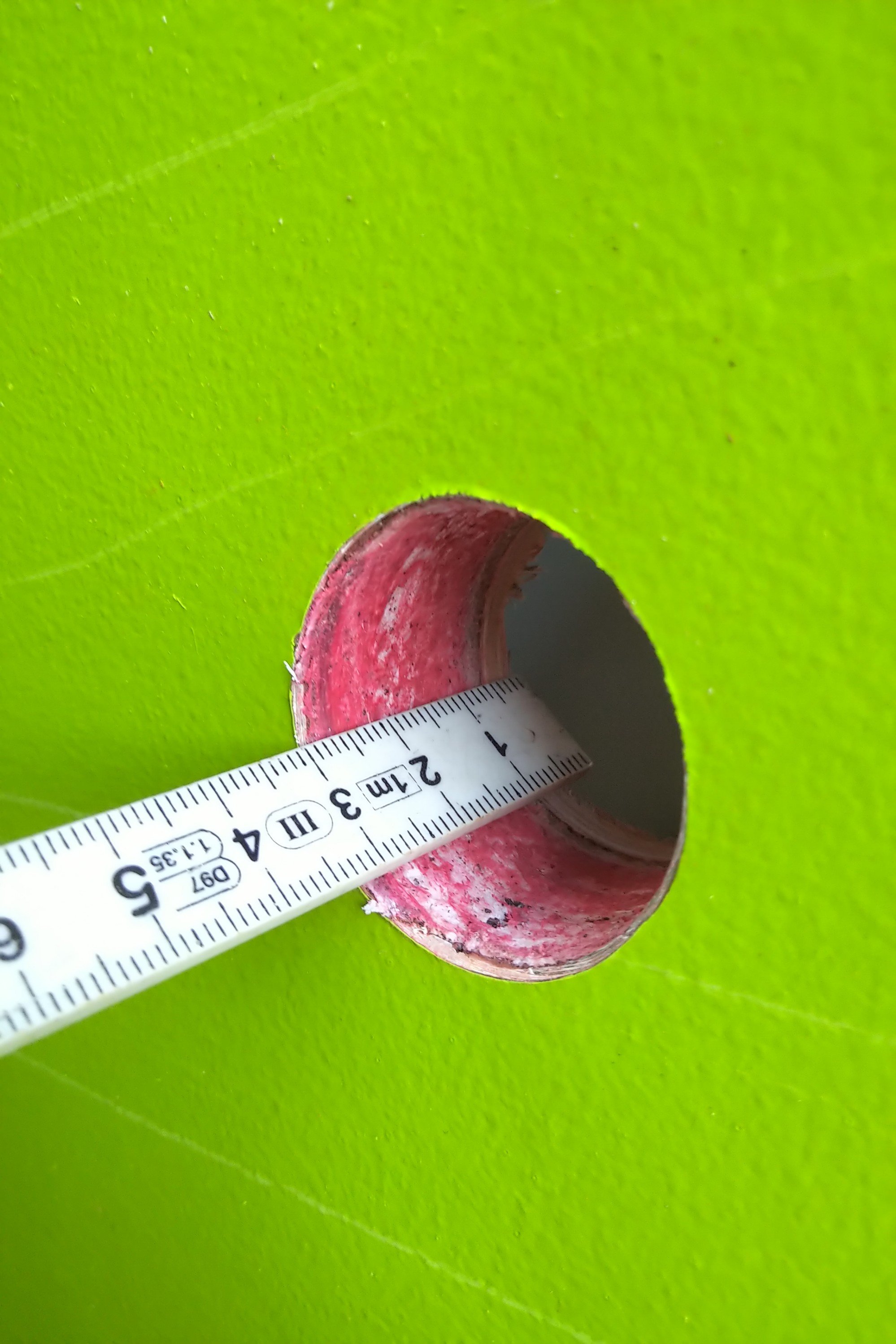

Vorgestern die erste Bohrung durch die Außenhaut gesetzt für den Lüfter. Etwas mulmig war mir, aber die Bohrung ist einfach nur Zucker geworden. Die Abdichtung mittels Dekaseal weniger
Aber es ist ja ein Kiemenblech drüber
hinter dem Kiemenblech ist ein Edelstahlfliegengitter. Sollen ja keine Mücken reinkommen.

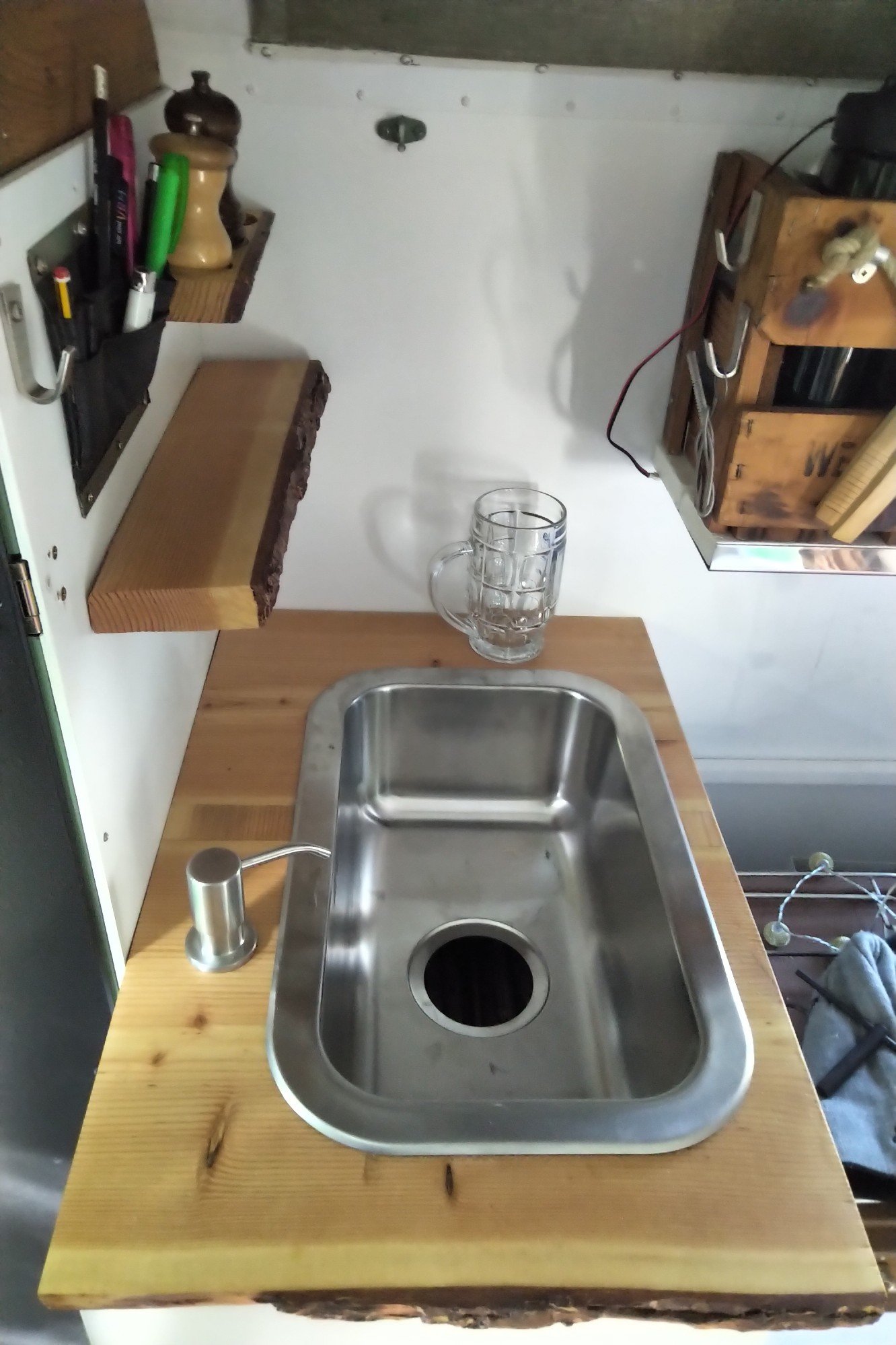

Dann ist mittlerweile das Spülbecken mit Seifenspender versehen. Ich wollte nur ein Loch bohren, jetzt darf ich den kompletten Ausbau saugen... *Kackhaufensmiley*
Aber immerhin, es fügt sich schön in das Gesamtbild.

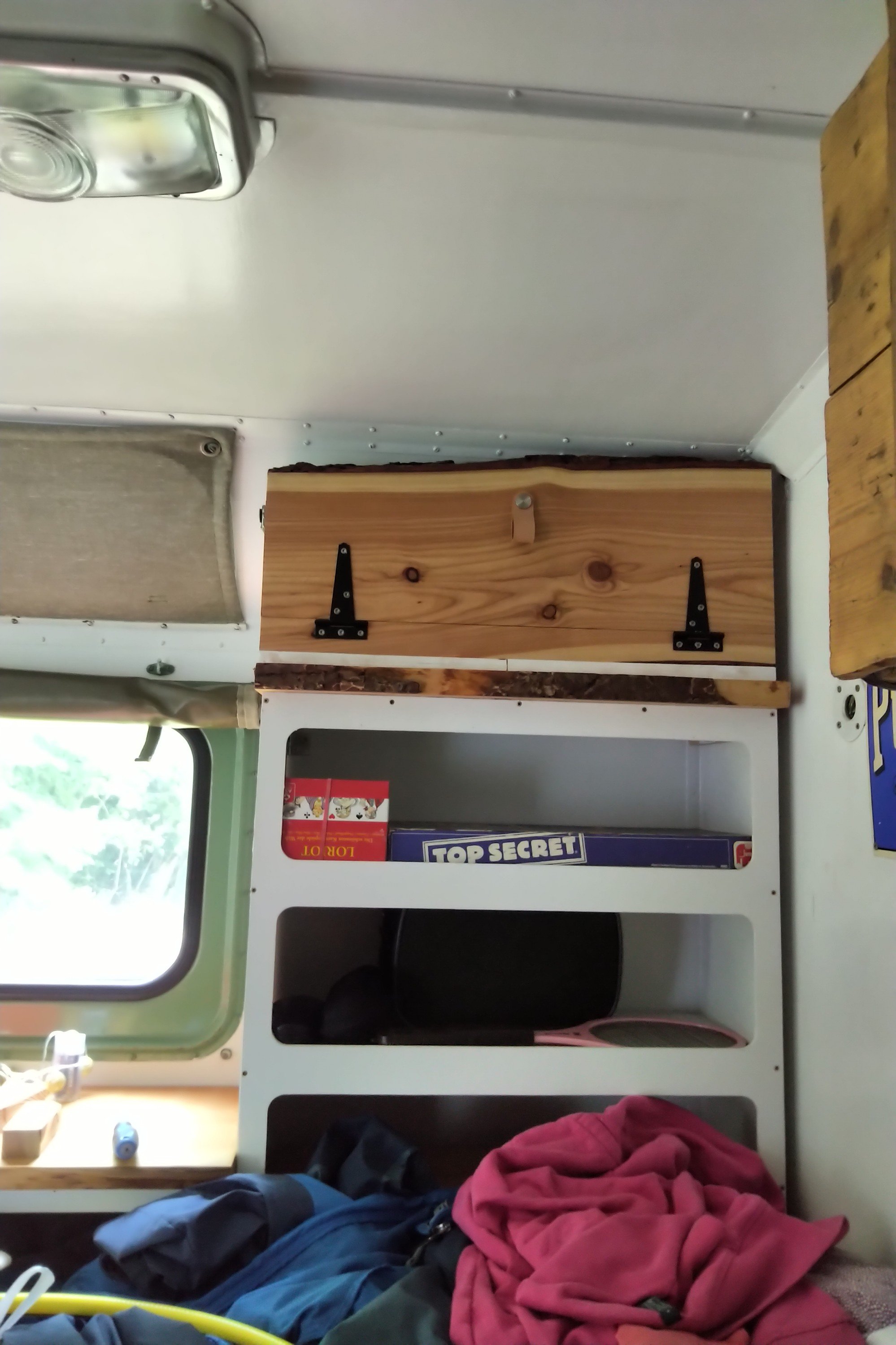

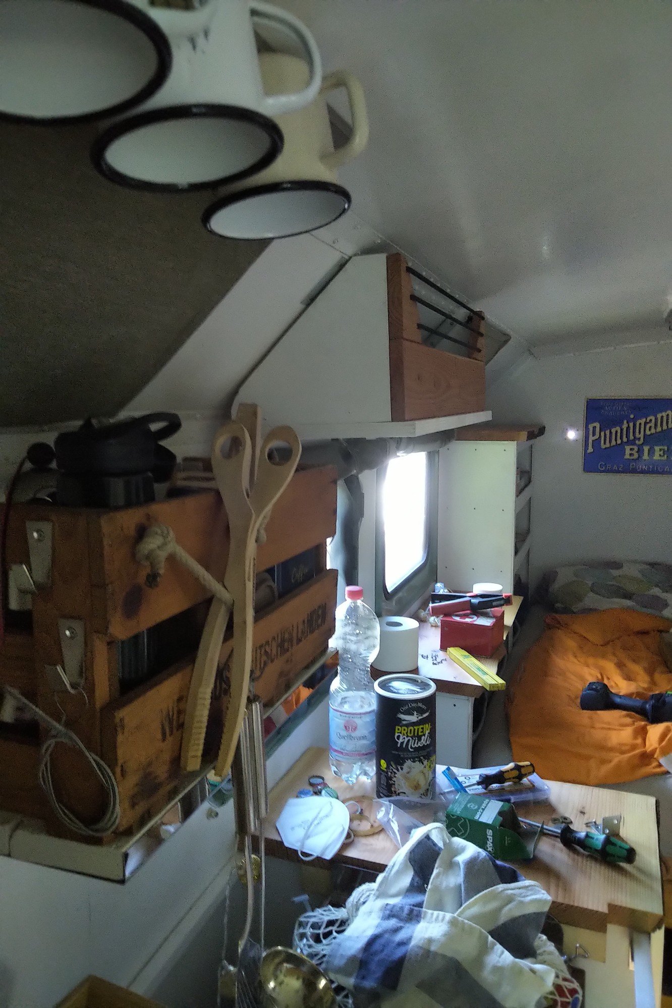

Dann kam noch der erste Oberschrank (Gewicht <2kg) für Leichtigkeiten wie Tee und so. Schweres soll da nix rein.
Vorher natürlich mittels Rechnung validiert, ob das Sandwich dadurch delaminieren kann. Kann es
Der Oberschrank am Bett für Unterwäsche, Klamotten und Co ist nun auch (fast) fertig. Mir sind vorhin die Schrauben ausgegangen. Es fehlen noch 6 Schräubchen. Der wird aber an der Kofferstirnwand verklebt und mittels Stütze an der Seitenwand, damit ich ihn wegen der Problematik mit der Wärmeausdehnung an der Decke befestigen muss.
Hier noch das Bild der Sitzgruppe vorne, noch total unfertig.
Ja, Ende vom Jahr springe ich 1,2m. Zur Not ohne Gaul im Scherensprung. Aber mit Madame hab' ich ja 'ne Reitlehrerin zur Hand, am Wochenende hat sie den 2. Platz gemachtrotertrecker hat geschrieben: ↑2021-06-15 10:35:27BTW: was machen denn die Reitbemühungen?
Da war doch was mit ´nem Stichstag???

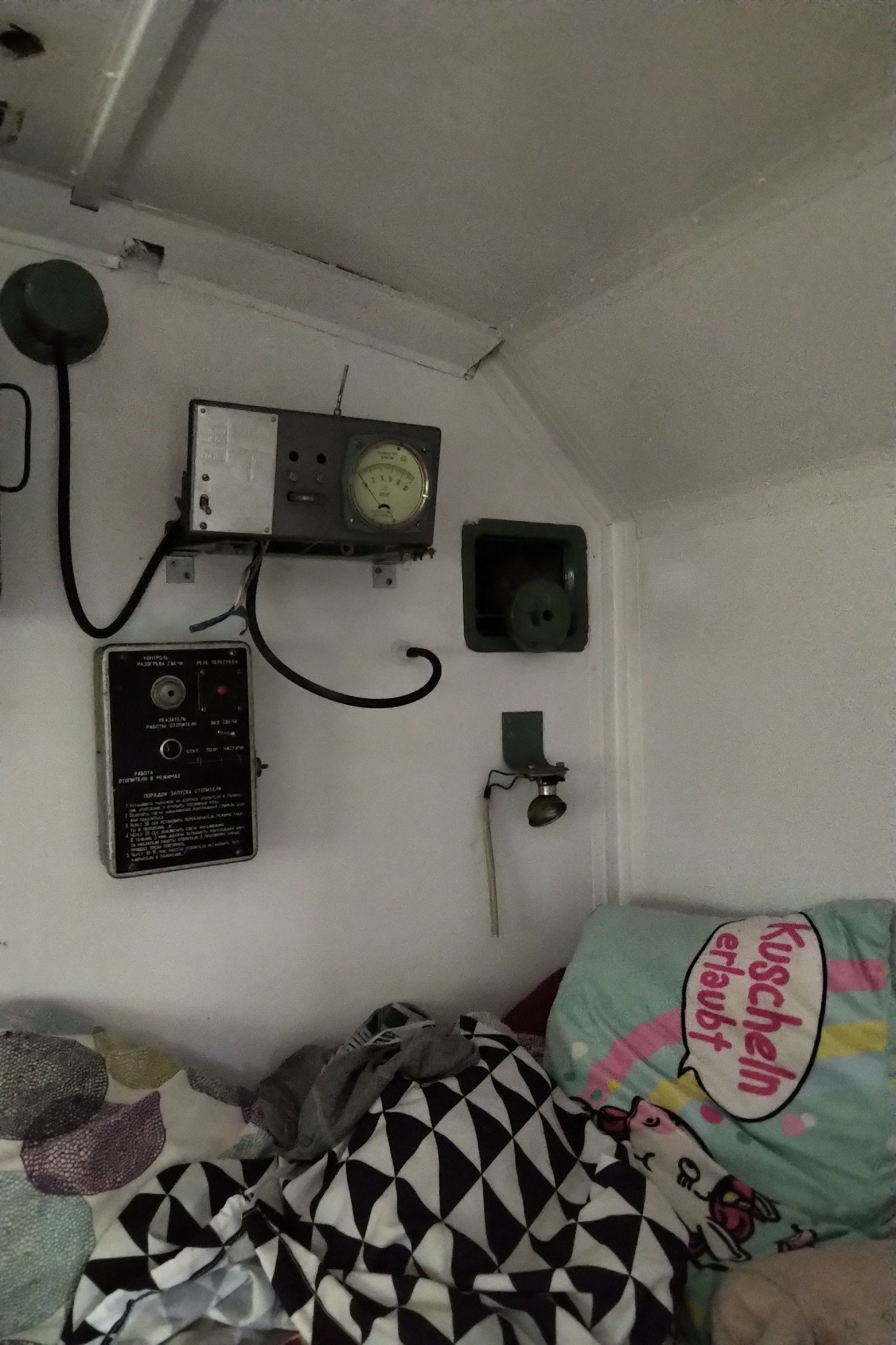

Hallo Florian,
das wird doch gut
Man erkennt einen Wandel von der Single-Studentenbutze zur Reisebutze mit Beifahrerixin.

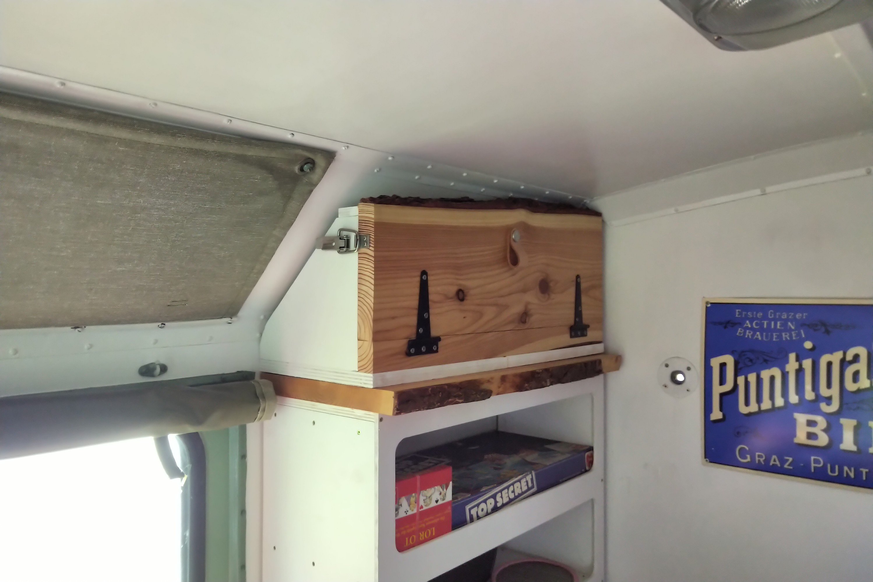

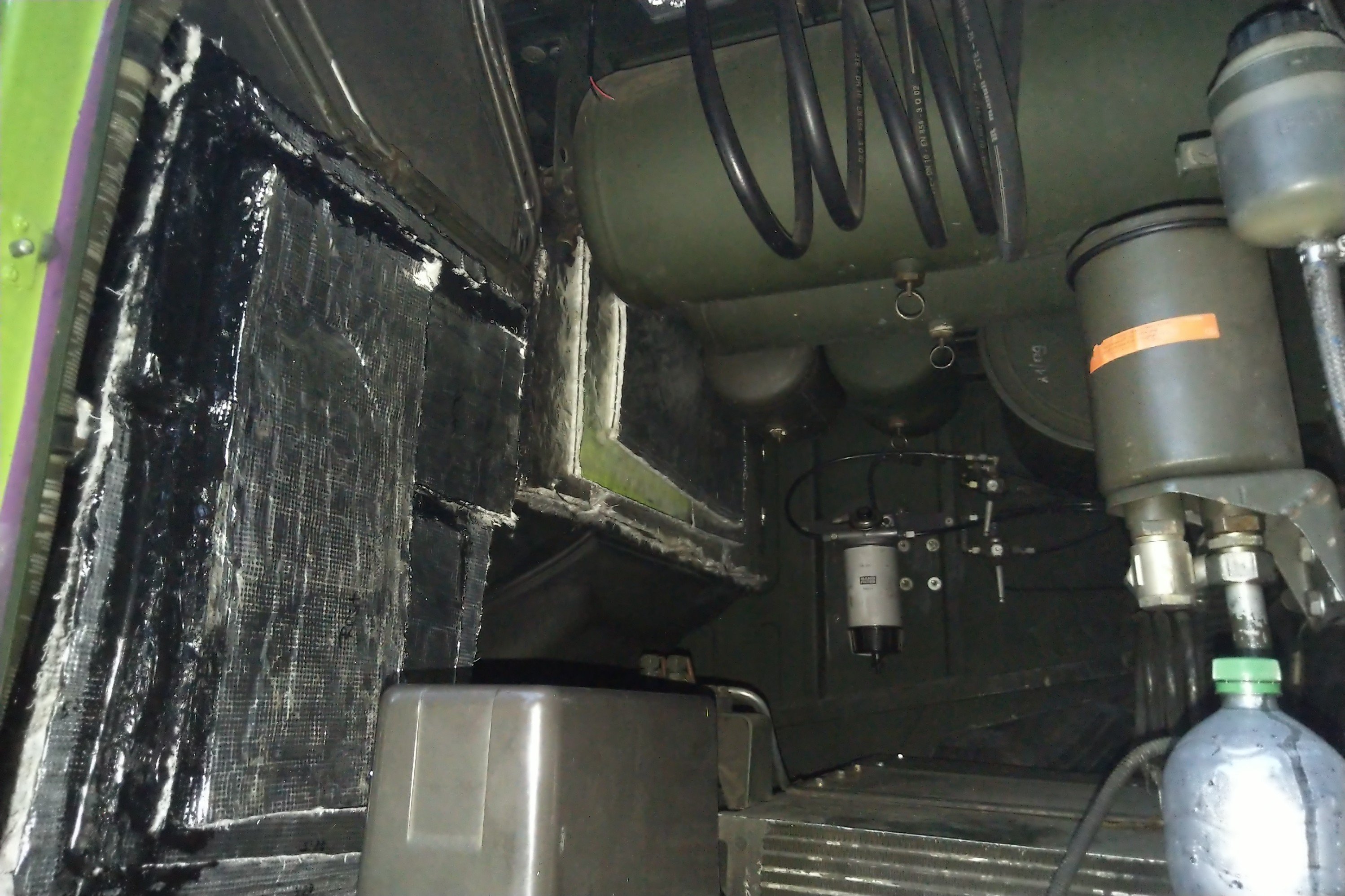

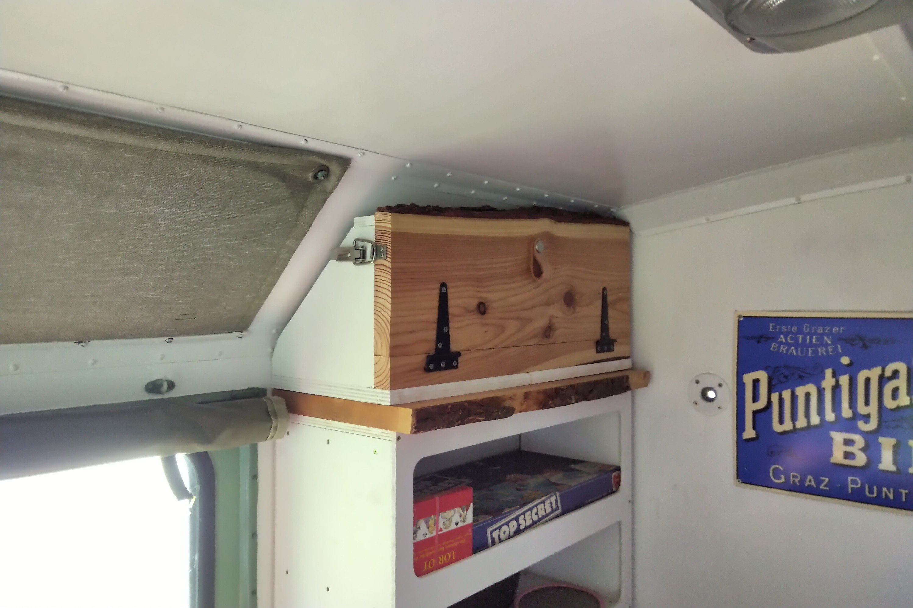

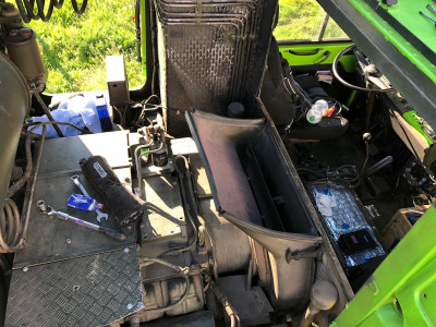

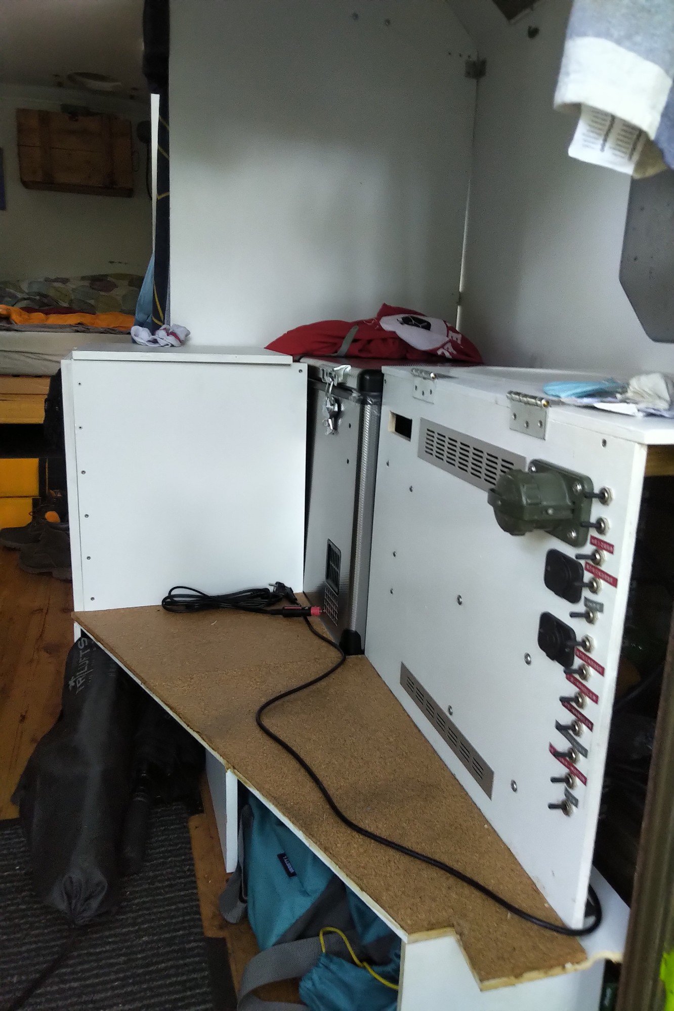

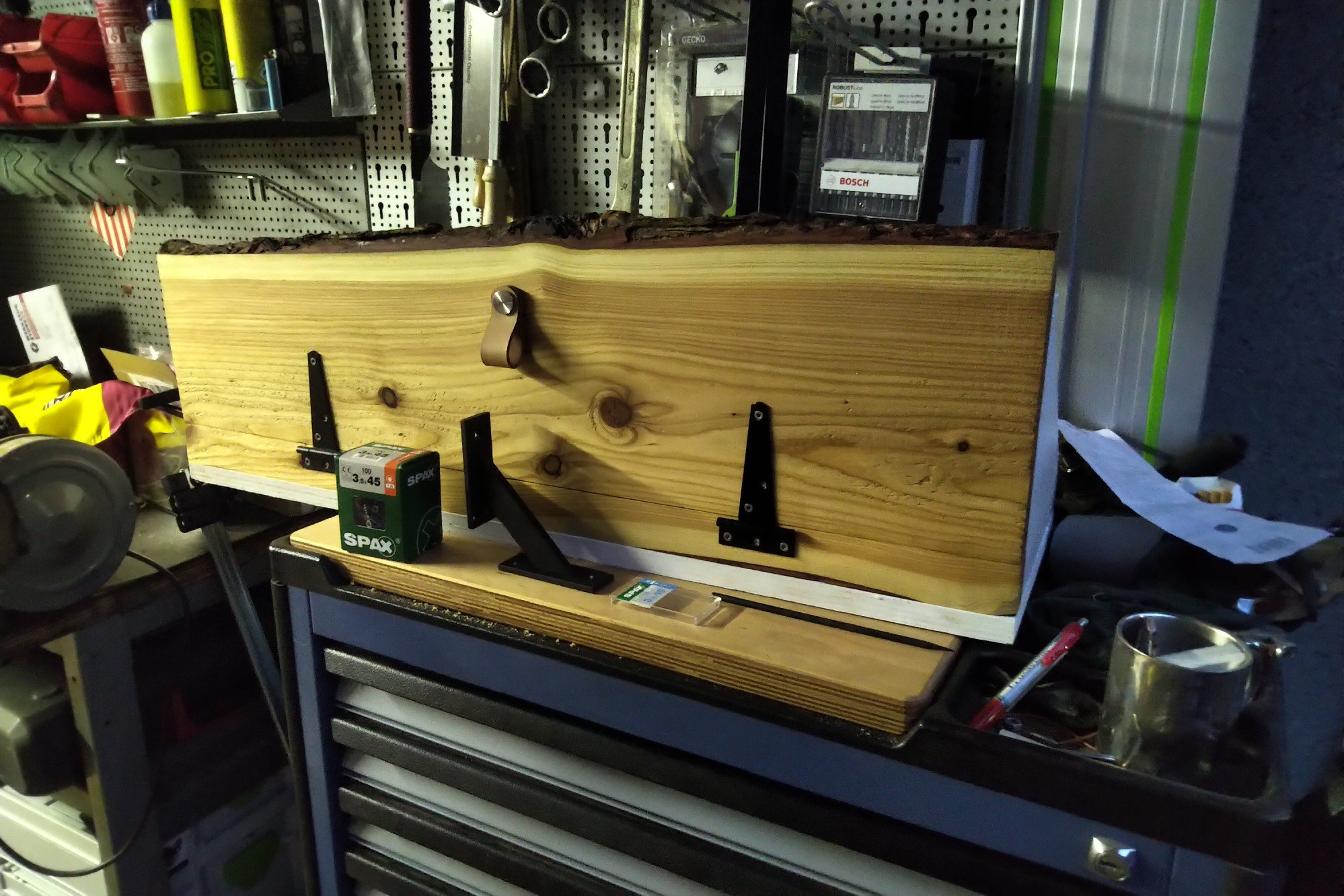

So, weiter ging's,
im Führerhaus sind mittlerweile 18 Dosen Fluidfilm in den Holmen, 24 weitere wird es brauchen für den Rest inkl. Motorraum. Aber das kommt erst im August/September.
Heute:
Ansonsten habe ich den Druckluftkessel für den 4. Kreis montiert. Was geht es mir auf den Sack, dass nach 3 Zügen der Motor nimmer ohne Warten ausgeht...
Da ich eh im Motorraum stand noch die Entriegelungen und dazugehörigen Mechanismen geschmiert und die Reste des Alubutyl Glasfasersandwichs verhäxelt. Getreu dem Motto viel hilft viel. Dann noch die originale Standheizung montiert. Danke an Bahnhofs-Emma und den Kronleuchter für die Telefonseelsorge sowie Teilebeschaffung und an OliM, dass er mich davor bewahrte die Löcher zu verspachteln
Montiert fügt sich der Trum meines Erachtens nach gut in das Gesamtbild und Gesamtkonzept. Kann mir bitte einer verraten, was ich falsch mache? Das ist nun die Dritte(!) Handpresse die ich verbiege... Gestern:
Der Oberschrank passte leider nicht an den dafür vorgesehenen Platz. Warum? Weil ich blöder Bock den Oberschrank verwechselt habe und den Bett Oberschrank in die Küche montiert habe und der für die Küche gedachte am Bett zu groß war. Aus Gründen habe ich ihn kurzerhand eingepasst und auf dem Regal am Bett verschraubt. Da ich keinen Bock habe, dass mir der Rotwein/ das Salatöl/ das Pesto durch den Aufbau suppt habe ich ein Flaschenregal in die Sitzgruppe eingepasst.
Jetzt fehlt noch 'ne Lösung für den Dekanter... Mit der Elktäräk habe ich auch begonnen.
Im Garten baumelt gerade die Batteriehalterung und in der Garage liegen die gestrichenen Bretter für den Möbelbau.

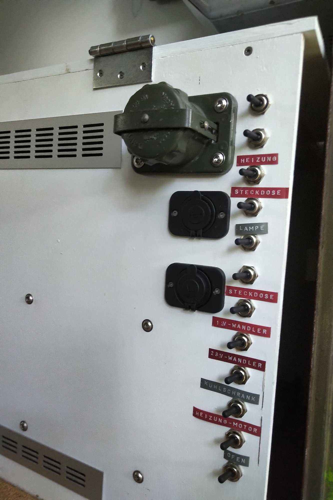

Davon abgesehen hat sich ein historisch korrektes Beschriftungsgerät gefunden. Wat is' dat geil *.* Es geht voran
Heute:

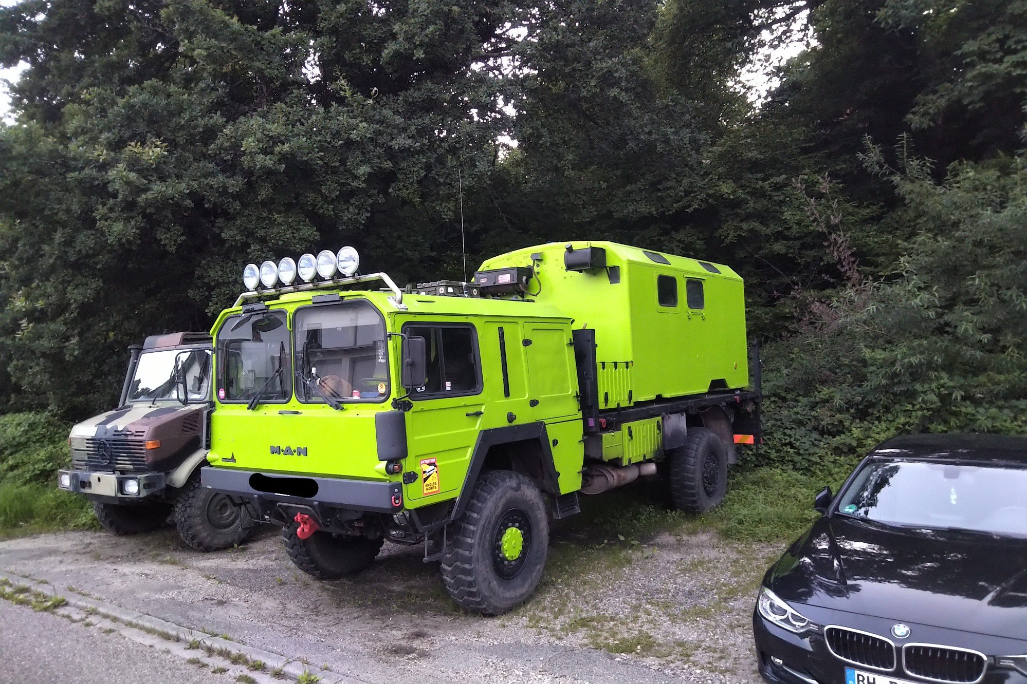

So,
vorne Weg, die Schalldämmung taugt sehr gut.
Gestern bin ich ja von ca Straßbourg aus nach Potsdam aufgebrochen. Geschafft hab ich es bis 60km vor Ziel, dann war ich doch zu müde. Wird Zeit, dass ich mehr fahre, dann komme ich wieder ins Training.
Die Fahrt wollte ich nutzen, um die ausstehende Schallmessung zur Ergebnisvaluirung zu unternehmen.
Problem an der Sache, 3h vor Schluss veränderte sich die Geräuschemmission schleichend. 2h vor Schluss war Elke deutlich pubertärer im Ton (was jetzt nicht heißt, dass mir das nicht gefiel
Da ich alleine unterwegs war, bin ich mit ANC Kopfhörern gefahren. Irgendwann dachte ich mir schon, komisch, der klingt auf einmal so kernig...?
Im Tunnel bei Jena bin ich dann ohne Kopfhörer gefahren. Junge, was'n Klang.
Durchbeschleunigen auf 85 (danach überwiegen die Abrollregräusche), runterbremsen auf 70. Durchbeschleunigen auf 85, runterbremsen auf 70.
Da ging mir einfach nur das Herz auf

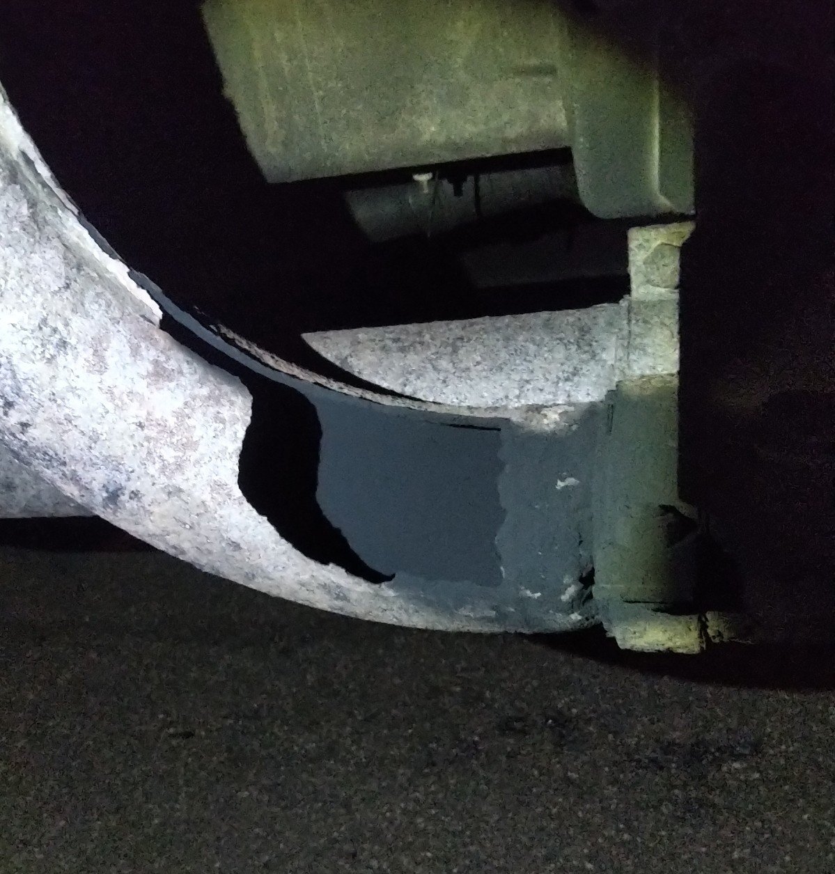

Irgendwann bin ich dann auf 'nem Parkplatz rechts ran, weil es mich einfach interessiert hat zu wissen, wo und warum der Klang herkam.
Ich hatte schon Sorgen, dass es nun der Krümmer auf der Fahrerseite erwischt hätte.
Zum Glück aber nur ein kleines Löchlein im Auspuff. Das war da morgens noch nicht.
Jetzt hört sich das Autowägelchen unter Volllast an wie 'ne durchstartende Turboprop
Eigentlich sollte ich die nächsten 4 Tage bei der Dekra auf dem Hof damit stehen. Lieber nicht ^^
Auch war mir wichtig, die >700km dazu zu nutzen, den Volllast Verbrauch von Elke zu ermitteln. Schließlich brauche ich eine vernünftige Grundlage für kommende Reisekalkulationen. Also bin ich ab Saarbrücken mit 95 quasi durchgehend über die Bahn gekesselt. War ja Sonntag und der Tank war voll. Natürlich nur aufgrund der empirischen Korrektheit und wissenschaftlichen Relevanz der zu eruierenden Daten.
Tada, 39,1l/100km. Haben Düsen Instandsetzung und ESP-Einstellung doch was gebracht.
Bin zufrieden
Auch im Innenraum ging es weiter. Die Sitzgruppe ist ein Teilen fertig, als nächstes kommt die Verkabelung der Elektrik. Unter der Sitzgruppe ist Platz für Campingtisch/-stühle und ein bisschen Werkzeug. Natürlich muss die Elektrik übersichtlich aufgebaut sein. Auch mit den weiteren Details geht es weiter.

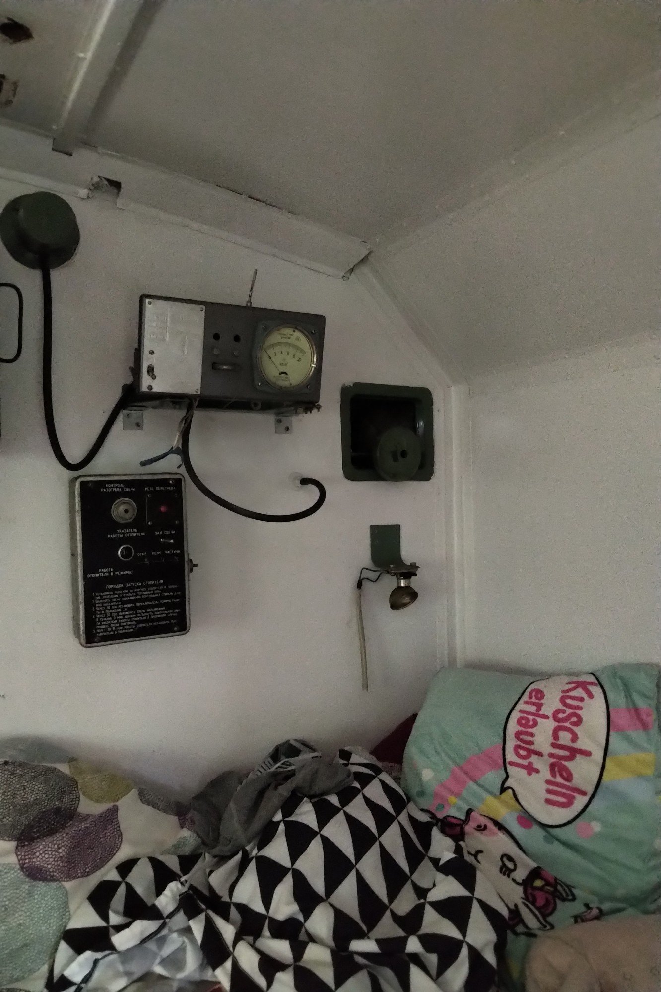

Am Bett sind nun die originale Heizungssteuerung, die Überdruckanzeige, die Leseleuchten und Ventilator montiert und warten auf Verkabelung. Unseren Originalitätsfaschisten müsste jetzt einer abgehen
Davon abgesehen wurde ich gestern in meiner Überzeugung bestätigt, dass im Fußbodenbereich des Führerhauses nix wasseraufnehmendes verbaut werden soll.
Bei mir zumindest drückt es nämlich irgendwo das Wasser rein (die Frontscheibendichtung ist es nicht, ich gehe davon aus, dass das Wasser über die A-Säule rein kommt. Beste Grüße
Das kommt aus der kleinen Luftdüse links unten.
Meist ist aussen am Luftleitblech die Dichtung kaputt, mal abschrauben und mit Kleb und Dicht wieder drauf setzten

Es geht so. Ich möchte der Originalität wegen jedoch darauf hinweisen, dass die Wand eigentlich grün statt weiß zu sein hat, so wie auch der Lufteinlass von innen aussieht.Weickenm hat geschrieben: ↑2021-07-26 15:20:08[...]
