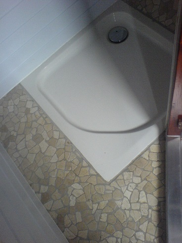

Lassie hat geschrieben:Servus Sebastian,
magst du uns etwas zum Thema Gewicht des Hano's und Pistentauglichkeit der Einbauten mitteilen? Auf Pisteneinsatz hätte ich zB mit der Naturstein-Verklinkerung des Bades so meine Bedenken.
Der Wagen schaut aber trotzdem sehr gemütlich aus - auch wenn ich zB kein Lammvelour an der Decke wollte.
Viele Grüsse
Hi Jürgen,
das ganze hält bisher erste Sahne.
Runter oder rausfallen tut nur was, wenn ich vergesse die Klappen zu schließen.
Wenns Iranische und Pakistanische Strassen überlebt, soll das schon was heißen.
Zum Bad:
Um die Natursteine sicher an der Wand fest zu kriegen, mußt du, sofern du es so wie ich machen willst, und meins hält, etwa 20 Katuschen aushärtenden Polimerkleber verwenden.
Z.B. den Hier:
http://www.bauking.de/bausys/montage-un ... -klebstoff
Zusätzlich brauchst du hochwertigen Fugenmörtel.
Z.B diesen:
http://www.esco-fuge.com/esco_1k.html
Gruß Fabian

"Fließen" einzeln aufgeklebt mit dem Konstruktionkleber und dann die Fugen mit der Dichtmasse gemacht?

An dem Punkt muss ich Fabian mal Recht geben, beim Zusammenspiel von flexiblem Kleber/ Fugenmörtel und kleinen Fliesen, oder Naturstein funktioniert das problemlos. Untergrund muss halt richtig vorbereitet werden und gut griffig sein, ich hab das mit Glasmatte, Polyesterharz und Quarzsand erreicht.
Mein Marmorboden in der Dusche musste in den vergangenen Jahren schon öfters rechte Schläge hinnehmen..... :cool:
