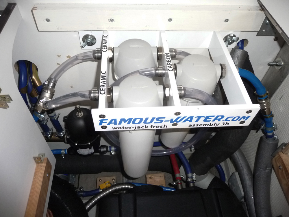

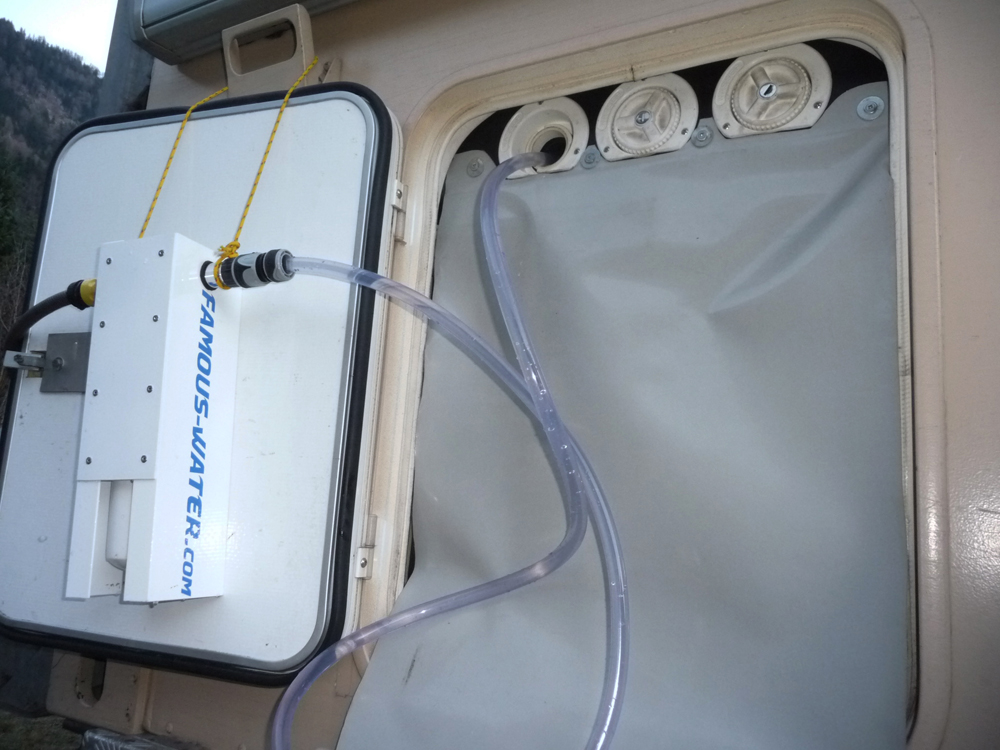

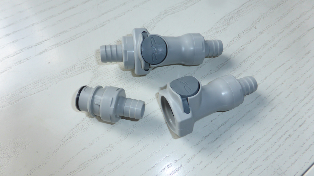

... hab da was ähnliches ...
... zwar mit Elgena-Boiler, aber auch der verträgt deutlich weinger Druck, als die Filteranlage braucht ... fahre ich nun ohne Filter, so macht sofort das Sicherheitsventil vom Boiler auf ... Pumpe runtergedreht und gut wars ... gaht halt nur, solange keine Filter drin sind ...
... ich weiss nicht, was die Entnahmestelle / Mischarmatur sagt, wenn Warmwasser mit 2,5 und Kaltwasser mit bis zu 4 bar anstehen ... könnte man es nicht folgendermassen verschalten? ... Tank, Pumpe 4 bar, Filter, Druckminderer 2,5 bar, Abzweig auf Kaltwasserhahn und Boiler ... dann käme bei allen Verbrauchern Kalt- und Warmwasser mit deem selben, boilerverträglichen Druck an ...
... für die Dusche empfehle ich eh ein Thermostatventil, das regelt schön gegen die im Verlauf abnehmende Boilertemperatur an ...
... der Teutel ist ein Eichhörnchen ... also bitte die Wasseranlage nicht verbauen, sondern zugänglich konstruieren ... unter die alle Komponenten einen dichten Boden mit Ablauf vorsehen, damit ein Leck keinen wieteren Schaden verursacht ...

Hallo Pirx,
habe seit knapp einem Jahr eine neue Wasserfilteranlage mit Katadyn-Filtern von Famous-Water.com.
Der Trick ist der, dass Du 2 Ceradyn-Keramikfilter parallel schalten musst, damit genug Wasser kommt, ohne die Pumpe so weit aufzudrehen, dass es der Heizung schadet.
Das Ganze sieht dann so aus: Der Grund für den Wechsel von meiner Seagull-Anlage auf Famous-Water/Katadyn liegt vor allem in den Filterkosten. Die 8000-Liter Einheit von Seagull schlägt mit 180 Euro zu Buche. Die Ceradyn-Filter halten jeweils 100.000 Liter bei Kosten von ca. 62 Euro. Bei einer Filterleistung von 3 Liter je Minute bei 2 bar reicht die Durchflussmenge aus, wenn 2 Ceradyn-Filter parallel geschaltet sind. Vor die Ceradyn-Filter ist noch ein Kohlefilter geschaltet, der jährlich oder alle 12000 Liter getauscht werden muss. Kostenpunkt 58 Euro.
Die Filterleistung der Ceradyn-Filter liegt bei 0,2 Mikron, also durchaus vergleichbar mit der von Seagull. Die Anschaffungskosten sind in etwa vergleichbar: 790 Euro.
Das Schöne an den Katadyn-Filtern ist die Tatsache, dass sie gereinigt werden können, wenn sie zugesetzt sind und deshalb nicht ausgetauscht werden müssen. Das blöde ist allerdings auch, dass sie hin und wieder gereinigt werden müssen. Auf unserer letzten Marokko-Reise im Frühjahr war dies zunächst erst nach 1500 Litern Durchlauf der Fall, danach aber fast nach jeder Tankfüllung. Mittlerweile weiß ich von Katadyn, dass die mitgelieferten Reinigungsschwämmchen - vergleichbar mit haushaltsüblichen Küchen-Scheuerschwämmen - nicht genügend Material von der Oberfläche abtragen. Katadyn empfiehlt 400er Nassschmirgelpapier, mit dem es jetzt deutlich besser geht und sich die REinigungszyklen auf ein erträglich Maß eingependelt haben.
Einen Gefallen tut man sich, wenn man die Wasserfilteranlage - egal welche - mit Schnellkupplungen versieht. Mit zwei Klicks ist sie ausgebaut und kann außerhalb des Fahrzeugs gereinigt werden, ohne die Karre zu fluten. Keinen Gefallen tut man sich, wenn man die billigen Teile aus dem Druckluftsortiment verwendet, wie ich das getan habe. Die waren nach einem viertel Jahr kaum mehr zusammenzubringen. Also entweder gleich die sauteuren Teile aus Edelstahl einsetzen oder Kunststoff-Schnellkupplungen aus dem Medizinbereich - die gibt´s ebenfalls bei famous-water.com. Die Anlage läuft seitdem problemlos und der Geschmack des Wassers ist ähnlich gut wie bei der Seagull-Anlage.

Hallo Luigi,
vielen Dank für Deine ausführliche Beschreibung. Das klingt nach einem interessanten Konzept.
Gefällt mir besser als eine Lösung mit Druckminderer (hier sind ja praktisch die Filter gleichzeitig die Druckminderer). Und außerdem hätte man bei zwei Katadynfiltern sogar noch eine redundante Lösung. Geht einer der Filter kaputt, wird der Zulauf zur Warmwasserheizung abgeklemmt und es gibt dann zwar nur noch Kaltwasser, das aber immerhin durch den verbliebenen Filter immer noch in Trinkwasserqualität.
Ich habe ja noch ein bißchen Zeit bis es zum Einbau der Wasseranlage kommt, aber Deine Idee klingt sehr gut!

Hi Pirx,
ja, Du hast recht, die Filter fungieren wenn man so will ähnlich einem Druckminderer. Aber eben nur ähnlich und deshalb muss man aufpassen. Wenn man den Druck der Pumpe über das für die Heizung verträgliche Maß erhöht, federn die Filter zwar den anfänglichen Druck durch den Durchlaufwiderstand ab, das bedeutet aber nicht, dass nach Entnahme des Wasser der Druck nicht auf das von der Pumpe erzeugte Maß ansteigt. Ein Druckminderer verhindert, dass 4 bar bei der Heizung anliegen, die Wasserfilter tun das nicht!
Allerdings kann es noch zu einem Problem mit der Toilettenspülung kommen. Bei mir habe ich den Zulauf so gelöst, dass die Toilette nicht aus gefiltertem Wasser gespeist wird - was bei der ursprünglichen 8000-Liter-Seagull-Anlage ja auch Luxus gewesen wäre. Somit ist dort der volle Druck drauf, was zur Folge haben kann, dass das Wasser beim Spülen seitlich aus der Schüssel spritzt. Thetford hat so idiotische Absenkungen in der WC-Schüssel des Thetford CS 200 eingebaut, wo das Wasser, das bei der Spülung wie eine Roulettekugel in der Schüssel rotiert, bei zu hohem Druck bei den Einschnitten aus der Schüssel geschleudert wird. Ist zwar nur Wasser, aber trotzdem nervig. Das sollte man bei der Konzeption der Wasseranlage berücksichtigen und ggf. auch das WC-Wasser an den gefilterten Strang anschließen. Bei 200.000 Litern Durchlaufvolumen bei 2 Ceradyn-Filtern kann das bisschen Toilettenspülwasser vernachlässigt werden.

hallo Liugi,
ich habe mir die von dir verbauten Filter in Bad Kissingen auch angesehen. Der Druckverlust und die notwendige Filterfläche ist schon erheblich für eine Durchflußmenge von 10 lit/min, was einer handelsüblichen Shurflo entspricht. Hierüber denke ich noch nach, wie ich das alles am besten mache.
Zunächst folgende Fragen an dich:
Habe ich es richtig verstanden?
Du füllst deine Wassertanks mit Schmutzbrühe und filterst anschließend nach den Tanks Richtung Verbraucher.
Damit hast immer Schmutz und Keime in den Tanks und Leitungen zu Pumpe und Filter, auch wenn du in "zivilisierter" Gegend sauberes Wasser in die Tanks nachfüllst.
Warum filterst du nicht vor den Tanks im Rahmen des Füllvorganges der Tanks? (dauert halt das Füllen länger)?
Oder hast du mehrere Tanks, getrennt nach gefiltertem=sauberem und ungefiltertem Wasser. Dazu brauchts aber auch mindesten 2 Pumpen, eine für sauberes und eine für ungefiltertes Wasser?

Hi Sico,
berechtigte Frage, die ich auch gerade mit einem Kumpel diskutiert habe.
Ich gehe folgendermaßen vor: Wenn ich (vermeintlich) sauberes Wasser in Westeuropa tanke, dann betanke ich direkt aus dem Leitungsnetz in meine drei getrennten Tanks und gebe Certisil classic hinzu, damit das Wasser haltbar gemacht wird.
Den Tanks nachgeschaltet ist meine oben beschriebene Filteranlage, die dann das Wasser vor dem Gebrauch noch einmal filtert und alles bis auf 0,2 Mikron rausfiltert.
Wenn ich Wasser von zweifelhafter Qualität tanke, dann schalte ich einen Betankungsfilter vor, in dem eine Katadyn-Filterpatrone Nr. 6 verbaut ist (Durchlauf 16 l/Minute, Filtervolumen 100.000 ltr., Preis des Water-Jack-Inline-Filters: € 325,-). Der holt alle Schwebstoffe usw. aus dem Wasser, so dass man im Extremfall sogar aus Pfützen betanken könnte. Allerdings, und das ist der Haken, filtert Nr. 6 nur bis 1,0 Mikron, was bedeutet, dass viele kleine BAkterien- und Viren-Scheißerchen, die unseren Verdauungstrakt aufmischen können, noch mit durch gehen. Das heißt also, dass ich keine Dreckbrühe in meine Tanks fülle - allerdings bedenkenlos trinkbar ist das Wasser damit auch nicht. Deshalb ist eine Nachfilterung erforderlich.
Ich könnte diese Nachfilterung nun gleich machen, bevor das Wasser in den Tank gelangt - so wie Du es vorschlägst. Dann hätte ich sauberes Wasser im Tank und müsste nicht mehr filtern. Allerdings glaube ich nicht wirklich daran, dass die Tanks jemals wirklich keimfrei sein werden und dies langfristig auch so bleibt. Das hat oder hätte zur Folge, dass ich zwar sauberes Wasser betanke, sich dort aber Keime vermehren können, insbesondere dann, wenn das Wasser eine zeitlang in den Tanks steht. Dem könnte man zwar mit Certisil Combina entgegenwirken, doch würde man trotzdem das Wasser mitsamt Certisil und den abgetöteten Bakterien und Viren trinken. Das empfinde ich als unappetitlich, weshalb ich die Konzeption bevorzuge, das Wasser mit Katadyn Nr. 6 vorzufiltern, im Wasser verbleibende Bakterien mit Certisil den Garaus zu machen und vor dem Konsum die "Leichen" und das Certisil Combina aus dem Wasser zu filtern. Für letzteren Akt des Herausfilterns von Geruchs- und Geschmacksstoffen (wie z.B. Chlor) sind allerdings nicht die Ceradyn-Filter verantwortlich, sondern der Carbodyn Kohlefilter. Deshalb muss wenigstens der nach den Tanks installiert werden, um Desinfektionsmittel und auch evtl. vorhandene Geschmacksstoffe von Kunststofftanks herauszufiltern.
Außerdem macht die komplette Vorfilterung des Wasser beim Betanken dahingehend Probleme, dass die Durchflussmenge der Ceradynfilter mti ca. 3 ltr. bei 2 bar / min pro Filterelement das Betanken zu einer langwierigen Sache macht.
Noch etwas zur Durchflussmenge. Ich bezweifle, dass Du eine Durchflussmenge von 10 l/min benötigst. Ich habe meine Pumpe so eingestellt, dass ich am entlegendsten Punkt meines Wassersystems - der Dusche - noch ausreichend Druck auf der Pipeline habe. Dann habe ich die Durchflussmenge pro Minute gemessen und bin bei ca. 3 l/min. gelandet. Das reicht also absolut aus und hilft außerdem Wasser zu sparen. Denn viel Druck bedeutet viel Durchlauf und damit einen höheren Wasserverbrauch.
