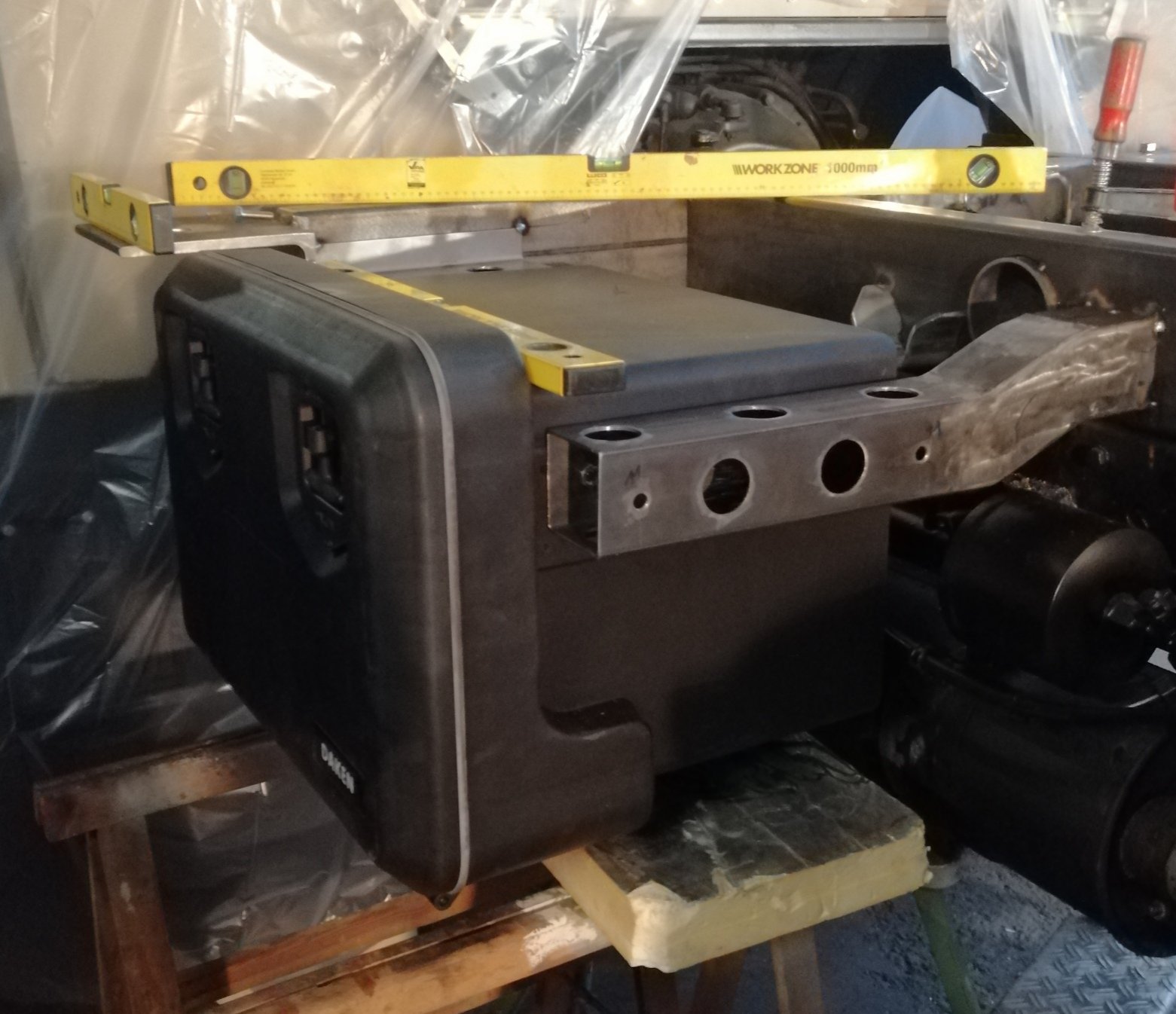

gerade bin ich beim Thema Stauboxen für dies und das und weil man ja eh einen seitlichen Schutz braucht.
Ich will, soviel sei vorab gesagt Kunststoffboxen von Draken verbauen. Gewerblich werden die viel genutzt,sieht man oft.
Nun gibt es dafür Rahmenhalter die aber zu kurz sind um damit die Aussenkanten von Box und Shelter bündig zu bekommen.
Und es gibt Pritschenhalterungen zum drunterhängen.
Wenn man sowas nutzt ginge das ja nur mit Nietmuttern in den Boden des Shelters. Hat das schonmal jemand gemacht? Hält das Alublech das aus? Theorerisch kann man auch Adapterplatten bauen und die mit 4 oder 6 Nietmuttern anschrauben und daran dann die Halterungen befestigen.
Was meint ihr?

Das Alusandwich wird das nicht halten . Besser man baut selber passende Rahmenhalter und geht an den Fahrzeug- oder Hilfsrahmen.

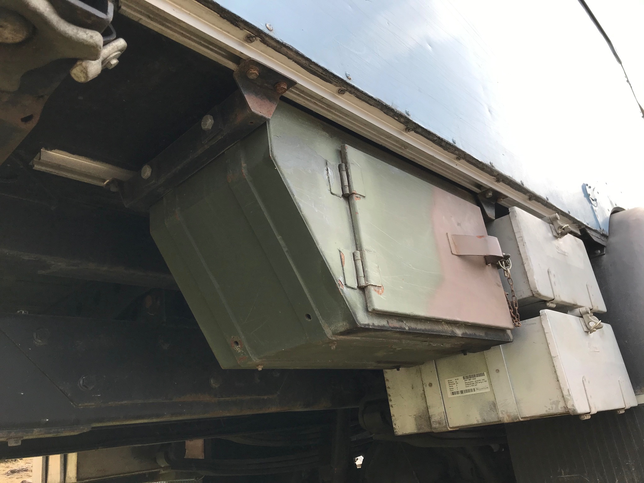

Mir währe das auch zu unsicher. Ich habe durch den Shelterboden gebohrt und innenseitig große Beilagen untergelegt. (z.B. 50 l Außenwassertank)
Bzw. mit stabilen Hutblechen am Fahrzeugrahmen befestigt. Hat auch auf übelsten Rüttelpisten gehalten. Auf ausreichend
Bewegungsfreiheit achten. Je nach Kofferlagerung.

Ich habe meine Daken Boxen am Hilfrahmen fest gemacht. Durch den Shelter Boden wollte ich nicht bohren und nur an der Alu Außenhaut war mir zu unsicher.

Bei mir sind sie auch am Zwischenrahmen montiert.
