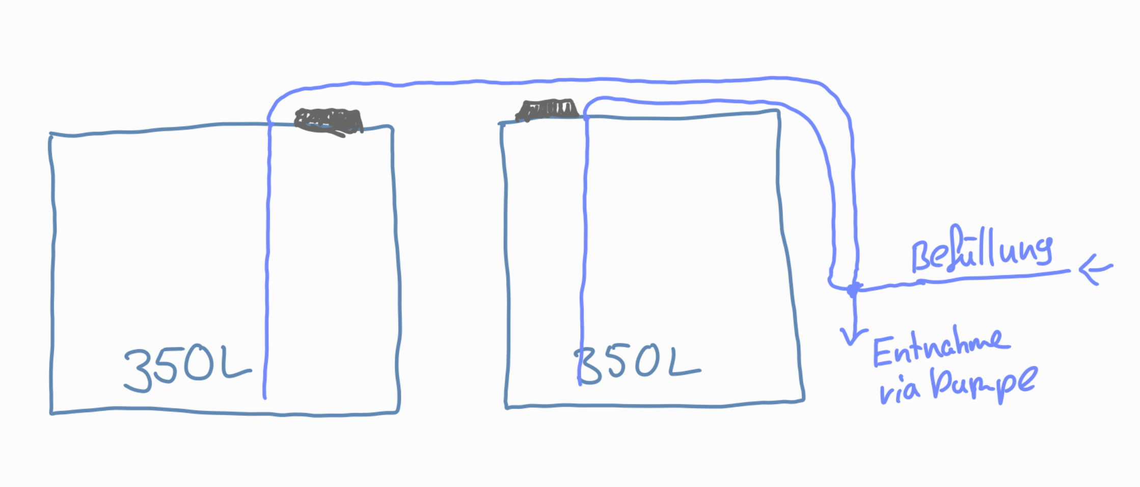

Moin in die Runde,
mal eine Frage nach Ideen bzgl. unserem Wassersetup.
Aktuell haben wir 2x 350L Wassertanks aus denen wir jeweils mittels Steigrohr das Wasser entnehmen bzw. befüllen. Beide Leitungen laufen dann zu einem Verteiler und dahinter kommt dann zum einen der Anschluss zur Außen(druck)befüllung und auch die Pumpe. Über den Verteiler sagen wir dann welcher Tank gerade befüllt bzw. zur Entnahme genutzt werden soll.
Was allerdings noch aussteht ist ein Überlauf und ein Unterdruckventil. Eigentlich hat der Deckel vom Tank ein kleines Unterdruckventil. Allerdings kommt da, vor allem im Gelände, doch jede Menge Wasser raus. Das müssen wir also zwangsläufig dicht machen.
Zwischen den Tanks haben wir nach unten, durch den Kabinenboden ein Loch. Hier könnten wir theoretisch perfekt ein Überlauf realisieren. Im besten Fall können wir die Tanks dann so lange betanken, bis dann einfach unten das Wasser rauskommt. Nur würden uns dann ja auch da die Viecher / Dreck / Bakterien in den Tank kommen. Lösung wäre hier eventuell ein Rückschlagventil aber da bin ich mir wieder rum nicht sicher, ab wie viel Druck dies öffnet und ob das dem Tank ggf. schon zu viel ist?
Vielleicht könnt ihr mir ein paar Infos geben, wie ihr die Themen gelöst habt?
Danke euch!

Könnte ich da eine Leitung sowohl für Überlauf als auch Belüftung nutzen?meggmann hat geschrieben: ↑2021-05-28 13:00:57Druckluft Schalldämpfer aufs Ende und dann kommt da kein Tier rein…
https://images.app.goo.gl/uEF5idg3T6mw2w14A
Wie würden das meine Tanks finden, wenn ich da jetzt mit 4 Bar von außen betanke und die voll sind? Hat der Schalldämpfer so einen Durchsatz, dass da nicht zu viel Druck auf dem Tank entsteht?

Wie betankt man in 2,5m höhe? bei mir Werdens wohl um die 2,8m Mindesthöhe Einfüllstutzen sein. Leiter? Schlauch balacieren und sich freuen wenn das Runde in das runde trifft?
Ich bin schon ein Freund der einfachen Lösungen. Aber irgendwie müssen die 500l Wasser rauf :-)

Re: Idee für Überlauf + Unterdruckventil
Moin zusammen,
ok danke. Ne ich will nicht mit der Gießkanne einfüllen. Aber ich habe zwei Tanks geplant – einer recht und der andere links - Jetzt überlege ich ob es eben so sinnvoll ist je ein Einfülldeckel rechts und links in ca. 2,8m überm Boden zu positionieren (Am Heck gehts nicht, dort sind die Portaltüren noch) oder ein Gardenaanschluss mit je T-Stücken und Absperrhähnen und Überläufen um die Tanks per Wasserdruck zu befüllen.
Letzteres ist etwas komplizierter in der Theorie, aber doch deutlich praktischer zum befüllen.
Ich stelle aber fest, dass wenn man Zeit hat es doch eher easy-going ist mittels Schlauch und Leiter die Tanks zu befüllen :-)

das Problem ist ja der Überlauf. Die reine Entlüftung ist klar, die kann in der Kabine erfolgen.
Aber wie stopst wenn du mit Druck (Pumpe) befüllst und den Füllstand nicht kontrollieren kannst?

wieso ist das ein Problem?w3llschmidt hat geschrieben: ↑2022-01-17 18:47:50das Problem ist ja der Überlauf. Die reine Entlüftung ist klar, die kann in der Kabine erfolgen.
Jeder Tank hat auf der Oberseite zusätzlich einen Anschluß. Neben den Tanks ist senkrecht ein Rohr, welches durch den Fußboden ins Freie geht. Tankanschlüsse und Rohr werden über einen Y-Verbinder mit einem Schlauch verbunden. Das ist dann sowohl Be- und Entlüftung als auch Überlauf.
Wenn jemand Angst hat, daß sich Krabbeltiere in das Rohr einnisten, kann man auch Teile eines metallischen Topfreinigers ins Rohr stopfen.
Aber die Krabbeltiere haben eh einen schweren Stand bei der nächsten Tankbefüllung.
Funktioniert bei uns seit ca. 5 Jahren.
