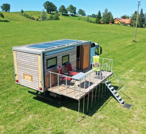

Natürlich hat auch das Gewicht einen Einfluss: Eine 3m lange 100kg-Plattformterrasse wirst Du nicht mehr auf einer Stahl-auf-Stahl-Gleit-Kratz-Schleiflagerung ausgezogen bekommen. Eine 20kg-Leiter hingegen schon.

Also wenn ich manche Terrassen sehe, wiegen die bestimmt 100 kg.
Wofür man die braucht (außer zum Angeben und absetzen vom schnöden Volk) ist mir auch nicht klar.
Ich stehe auf unsere Dachterrasse mit aufklapbbarem Geländer. (Übrigens Stahlbolzen in Stahlguss als Scharnier ;) ): Sicher vor Getier wenn man Mal in einer hohen Wiese parkt, Meerblick auch in zweiter Reihe und Schlafmöglichkeit für 3 Personen, wenn der Koffer im Hochsommer auch nachts noch 30 Grad hat.

Meine war ursprünglich 1x2 m (jetzt noch 0,7x1,6) aber eher Modell Zugbrücke - mit das sinnvollste was ich da jemals drangetüdelt hab. So sind halt die Ansprüche unterschiedlich….
Wollte das erst ausziehbar gestalten - war aber alles (aus meiner Sicht) Mist und die Bedienkräfte waren schon in neu zu hoch - mal abgesehen davon, dass ich mit den Momenten nicht wusste wohin.
