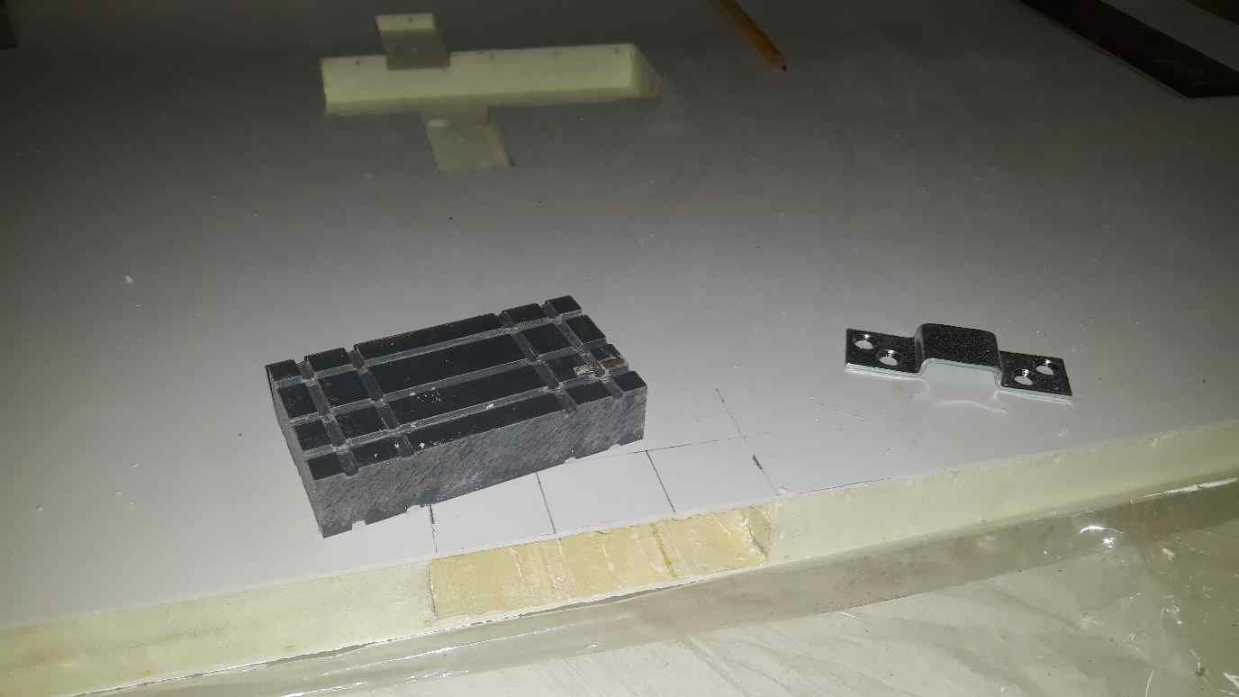

Einlage in Sandwich für Befestigung eines Riegels

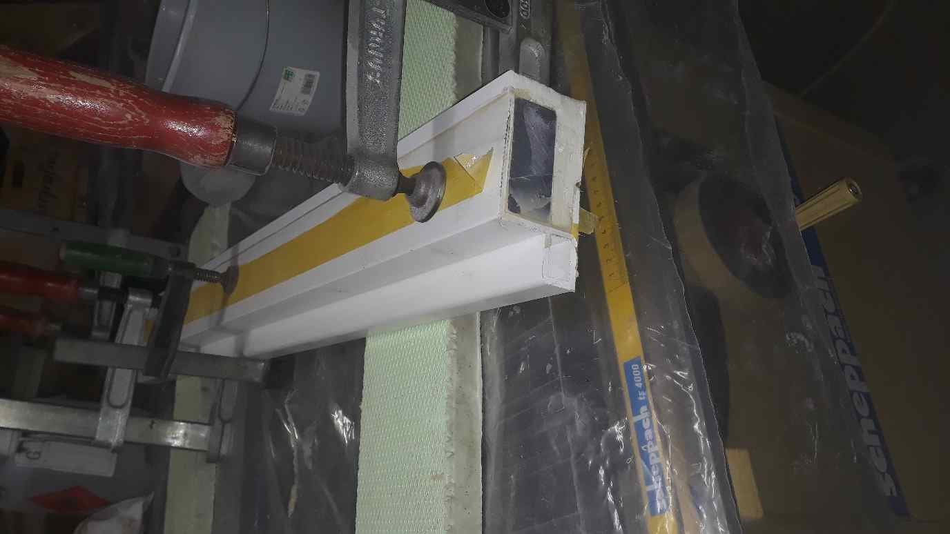

Meine Hart-PVC Einlage

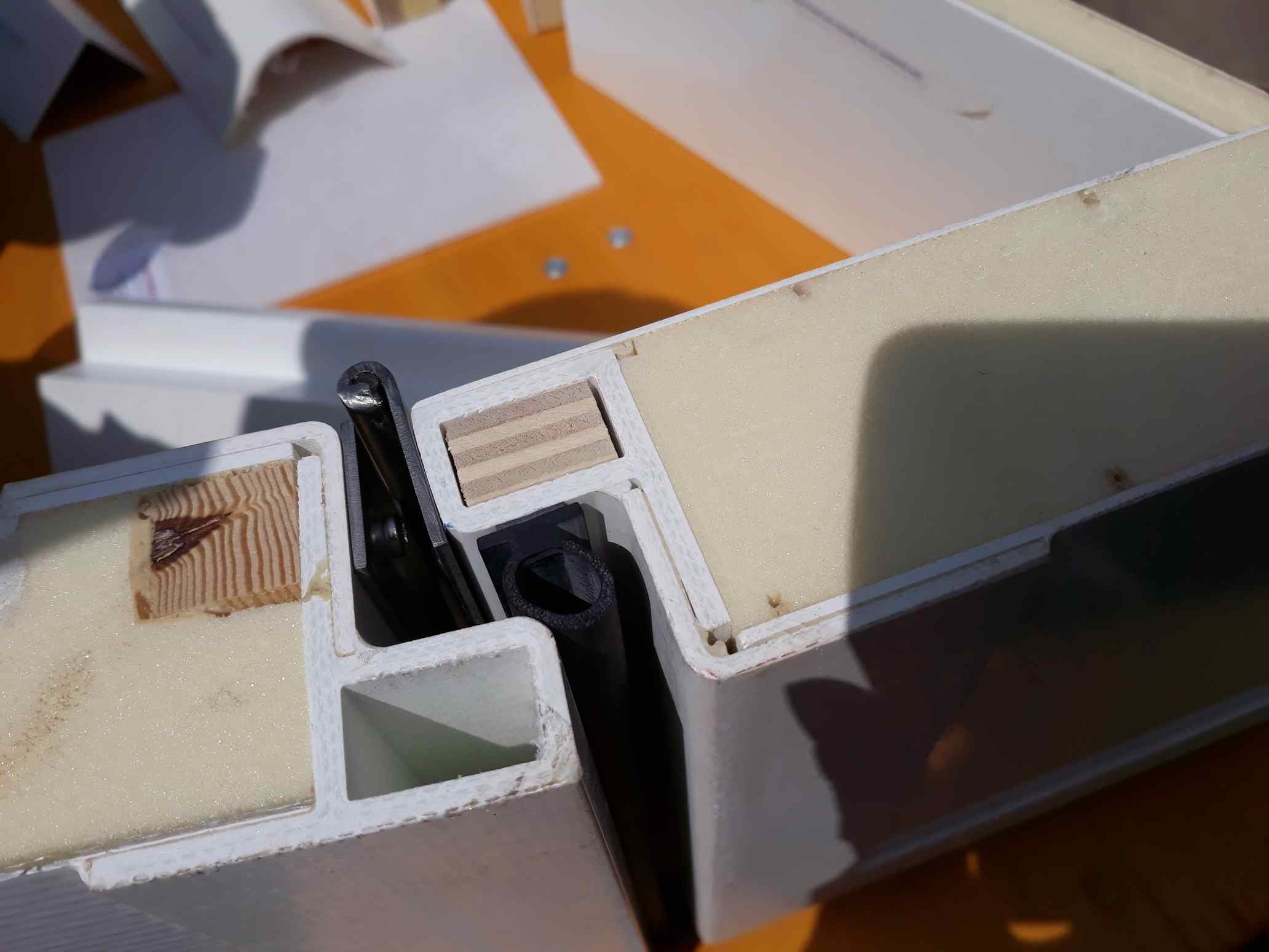

Auf der Messe gesehen
