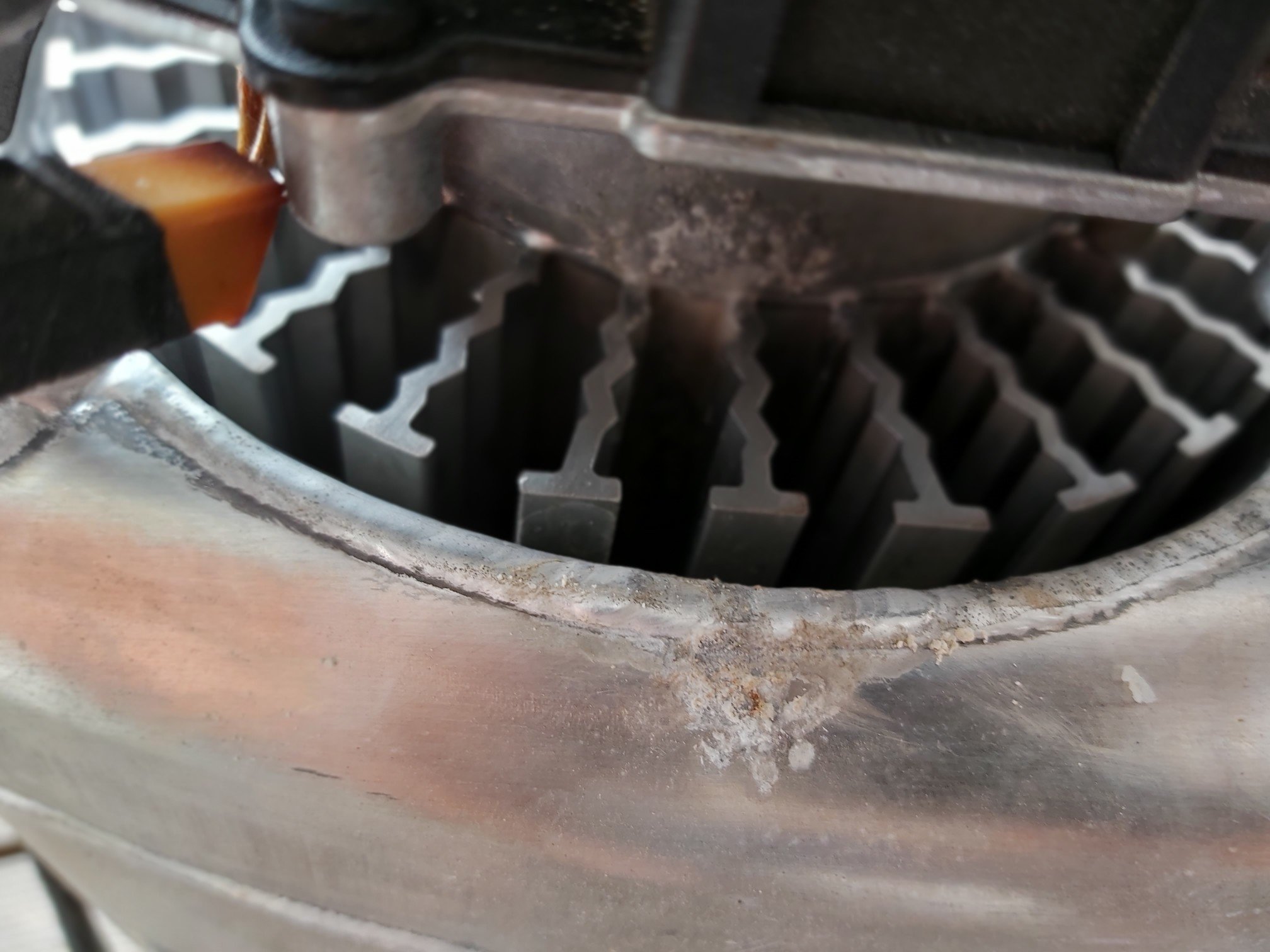

Ich hab alles, was ich erreichen konnte, mit einem feinen Borstenpinsel und vieeel Geduld beseitigt, und die Ergenisse mit gaaanz wenig Druck rausgepüstert.

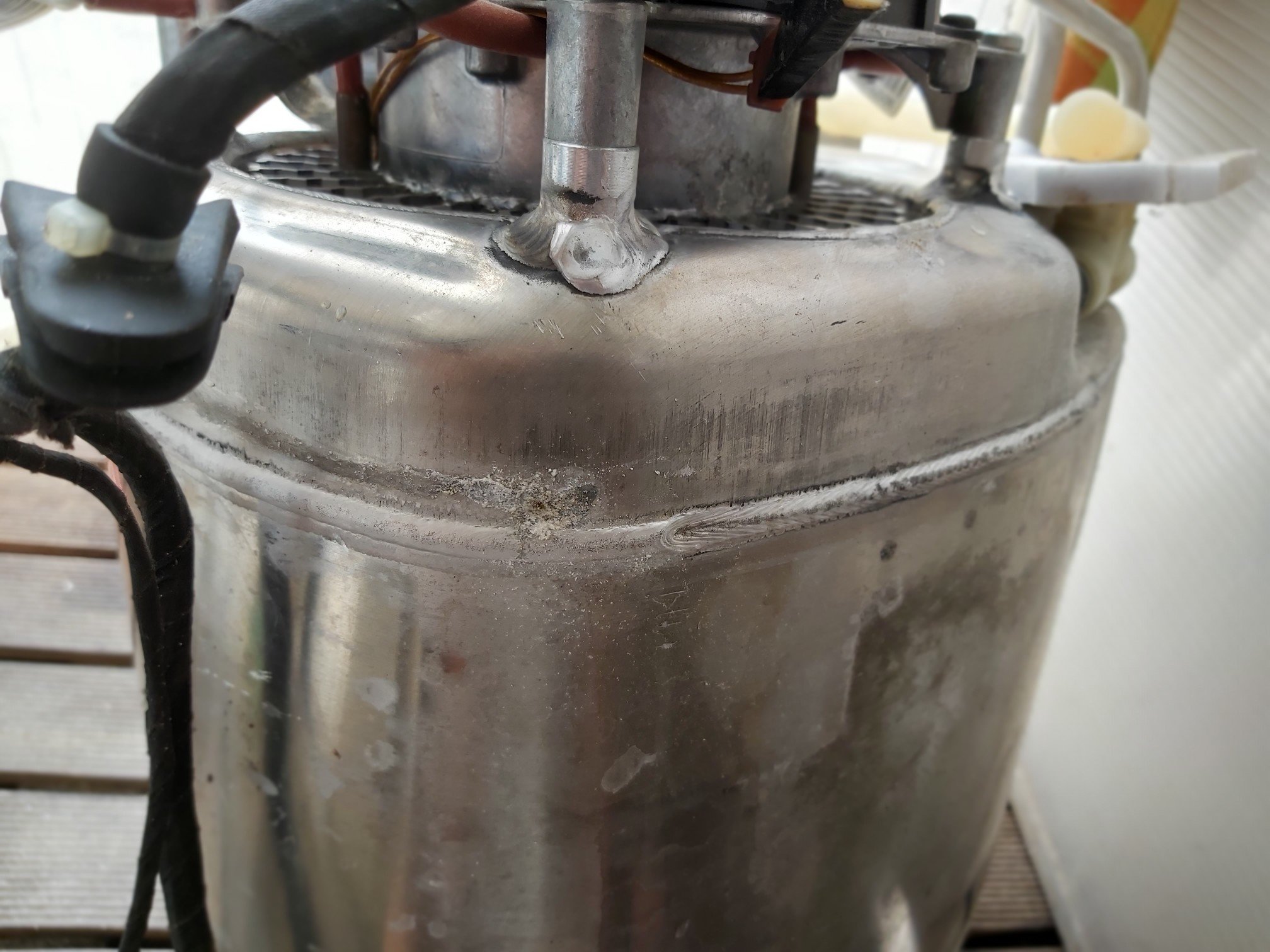

Als die mal den Brennerflies vor ein paar Jahren tauschen sollten und gleich ein paar andere Dinge mitmachen sollten, bekam ich die Heizung wieder mit der Ansage: An das Frostschutzventil trauen wir uns nicht ran, wenn das abreißt, dann haben wir ein Problem.

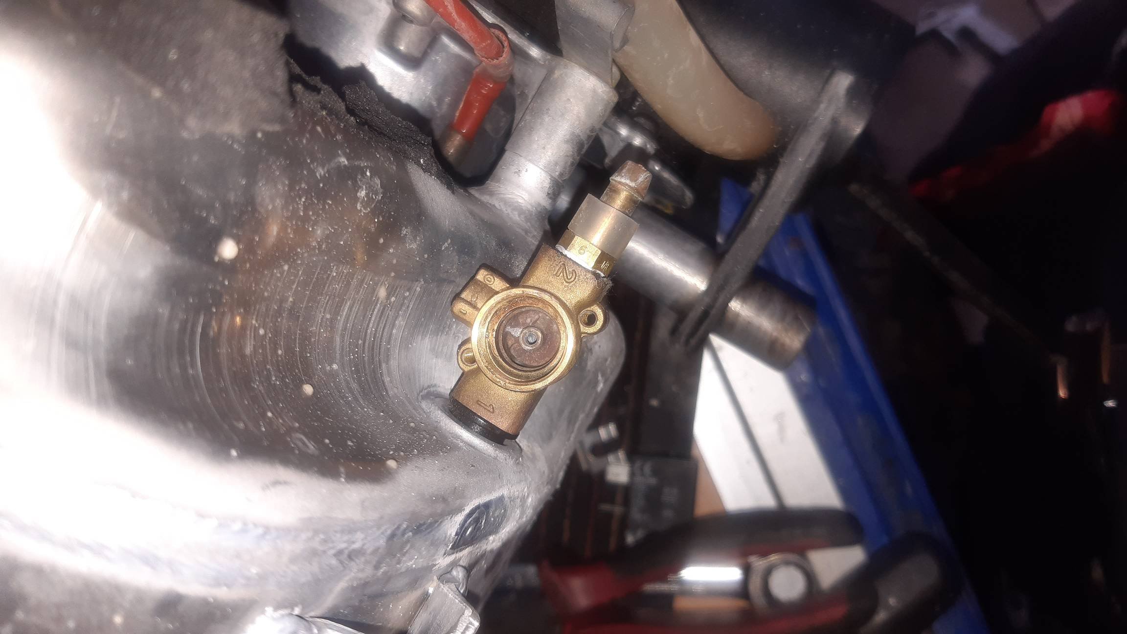

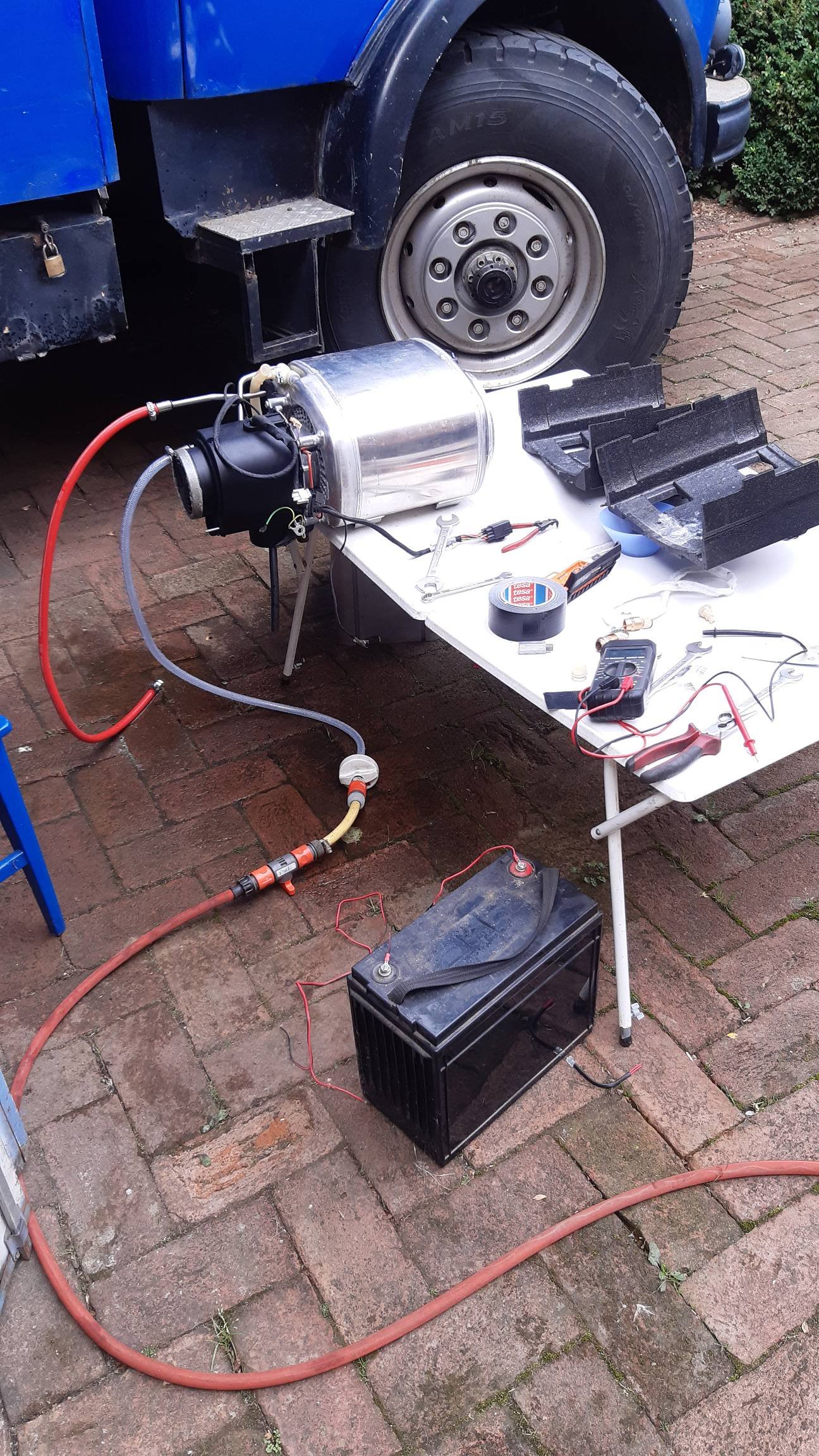

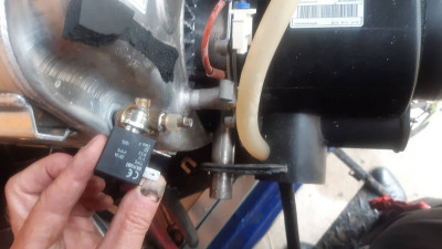

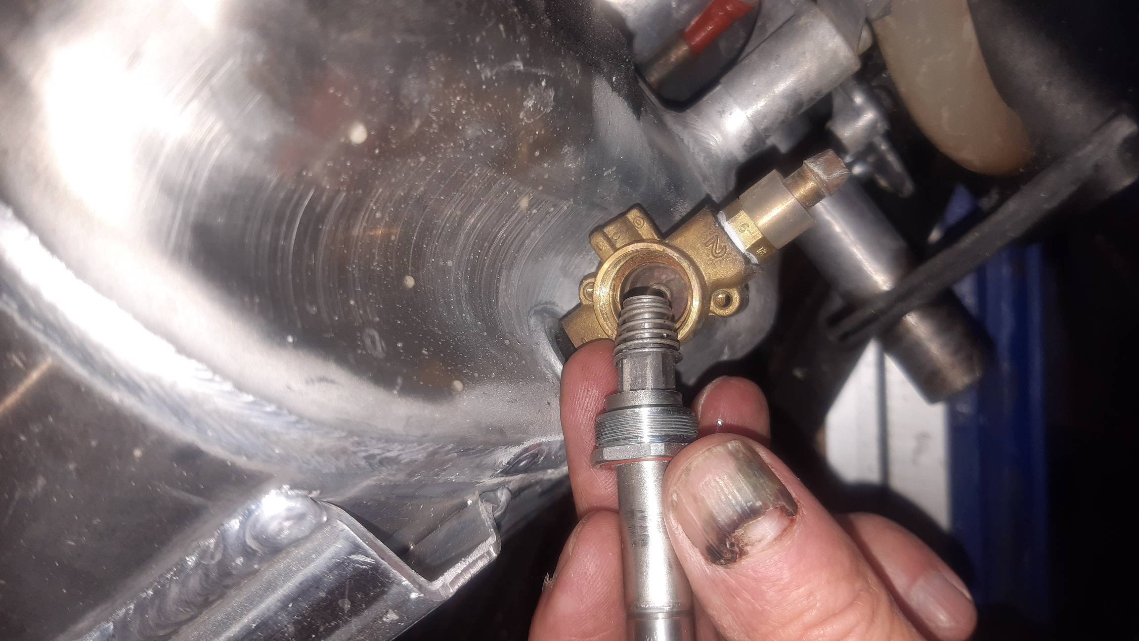

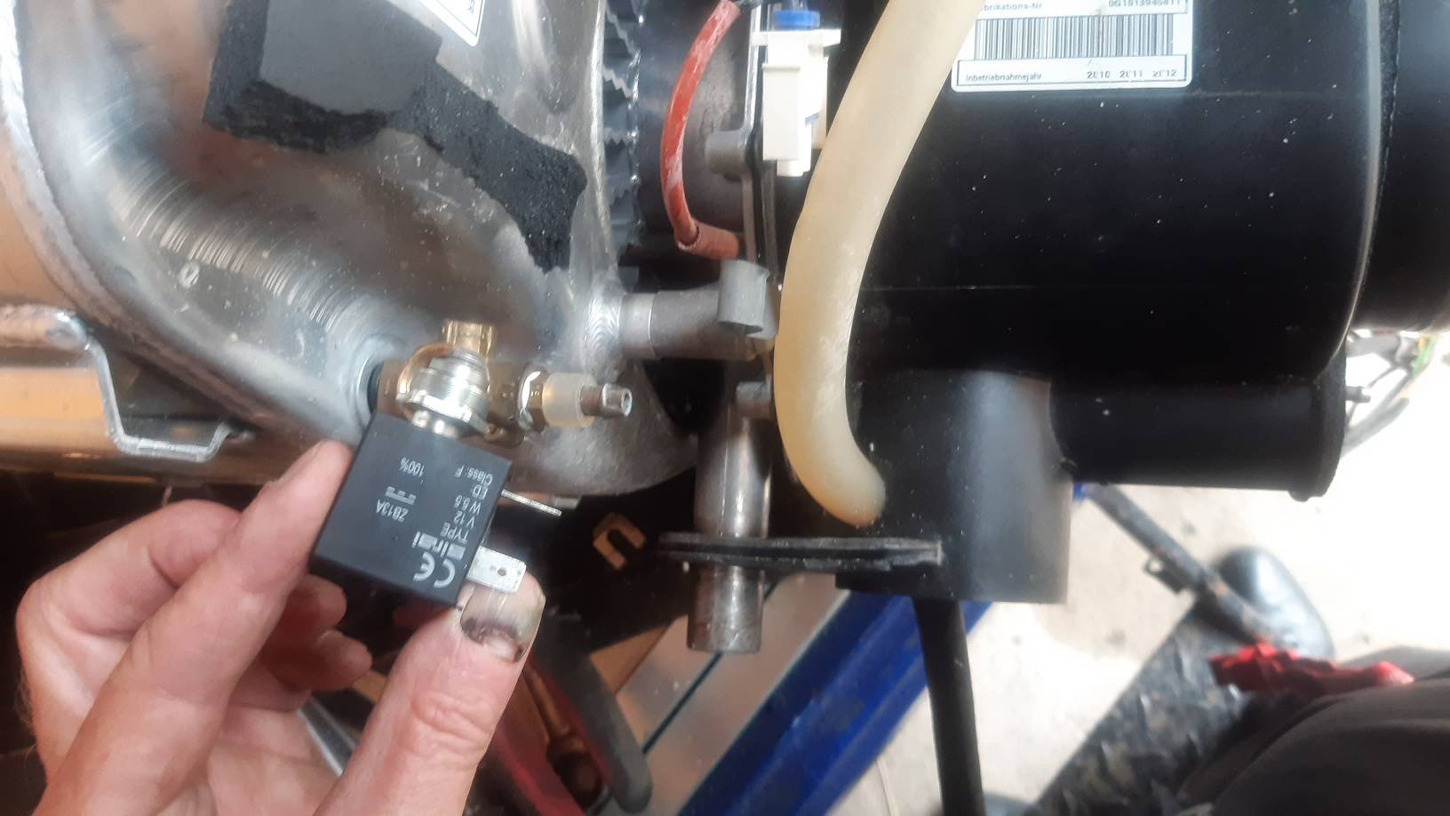

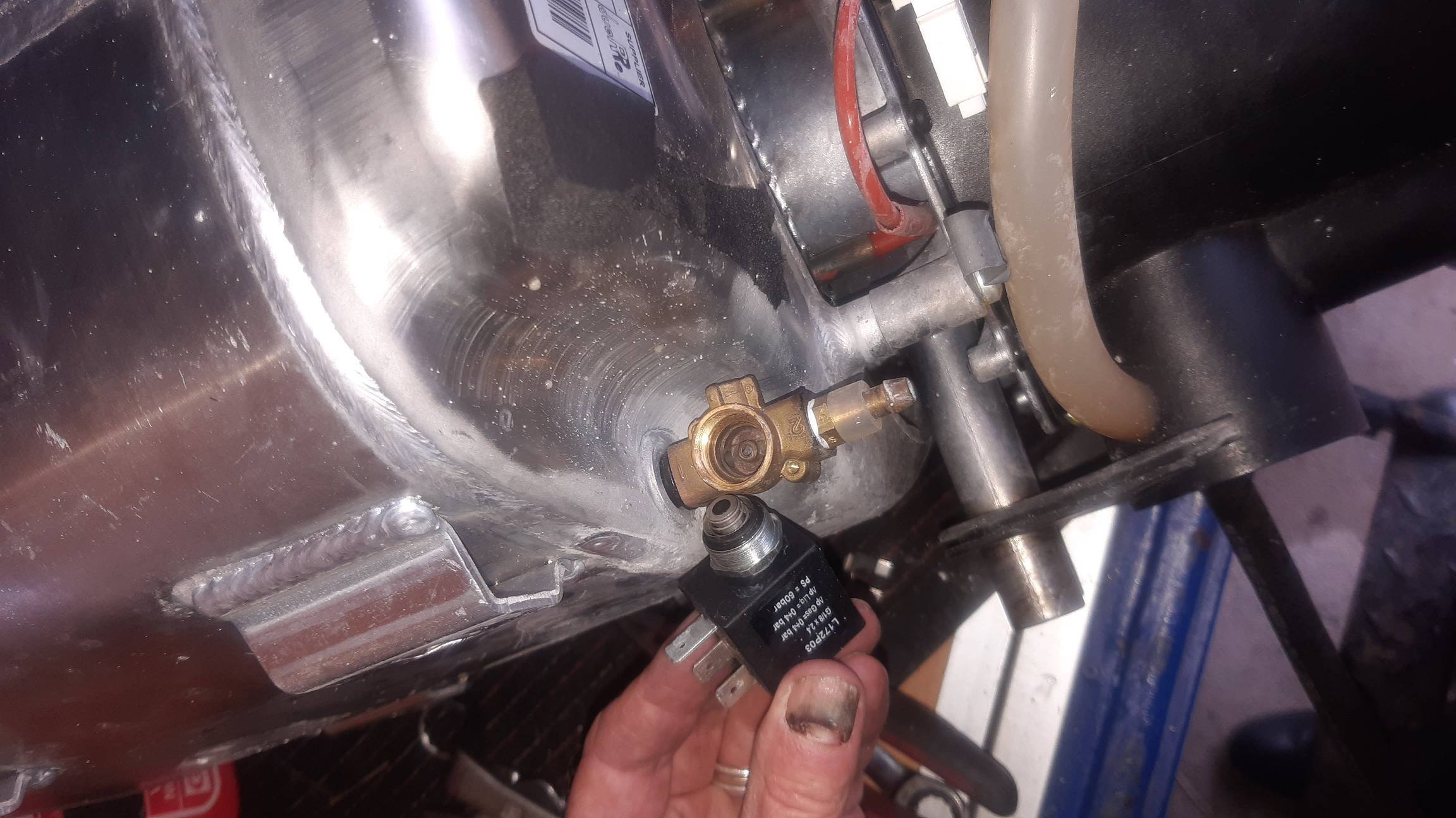

Also ich bin Laie. Ich musste wegen einer Undichtigkeit bei den beiden Ventilen (Schnüffelventil und Überdruckventil) neulich zum 2. Mal wieder mal die Kiste auseinanderfriemeln.
Da habe ich dann das Ablassventil auch abgeschraubt, geöffnet und gesäubert. Nun geht es wieder.
An der Heizung ist keine Raketentechnik verbaut. Man kann wirklich alles auseinanderbauen und bekommt es auch wieder zusammengesteckt. Gab neulich tatsächlich mal ein Video vom feldmäßigen reparieren.
Im nachfolgenden Link sieht man mal meine O Ring Reparatur (Ohne Handbuch), righty tighty, lefty loosy und gut ist!
viewtopic.php?f=35&t=19228&p=760950&hil ... op#p760950
Wenn man an die Innereien geht, sollte man eine neue Dichtung verwenden. Sowas kann man sich aber auch selbst schneiden. So ein paar Bögen Dichtungspapier für diverse verschiedene Anforderungen gehören zur Reisegrundausstattung.
PS.: Da sieht man eigentlich alles!

Re: Webasto Dual Top Wartung
Das hier war übrigens die "Reparatur" des Frostschutzventils, an die sich die Webasto Spezis nicht rangetraut haben. Da war lediglich ein wenig Peeke in diesem kleinen Durchlauf vom Magnetventil.
Ich kann mir allerdings auch vorstellen, dass "Reparieren" heute nicht mehr zulässig ist, sondern nur noch austauschen (wegen der Garantie).
Das Blöde für Werkstätten ist sicherlich das teilweise aufwändige Aus- und Einbauen der Heizung aus einem verfriemelten Fahrzeug. Und dann müssen sie noch einen dokumentierten Probelauf auf dem Prüfstand machen. Das macht selbstverständlich bei den Aus- und Einbaukosten Sinn, verteuert aber die Wartung erheblich. Also explizit: Kein Werkstatt Bashing!
Zusammen mit ein paar hundert Kilometern zum Wegbringen und Abholen der Heizung konnte ich mir wohl selten einen so guten Stundenlohn für einfache DIY Tätigkeiten gutschreiben

Hallo ihr Lieben.
Auch ich bin darauf angewiesen die Wartung selbst zu machen.
Wir sind seit 5 Jahren unterwegs.
Ist eigentlich kein Hexenwerk.
Nur der Aus -und Einbau ist natürlich aufwendig.
Leider ist mein Boiler seit einem halben Jahr nicht mehr nutzbar.
An allen Schweißnähten durchoxidiert!
Leider ist Webasto nicht in der Lage einen Neuen zu verkaufen.
Auch die Händler haben keine Möglichkeit.
Die Kundendienst Hotline ist keine Hilfe!
Schade für so ein Unternehmen.
