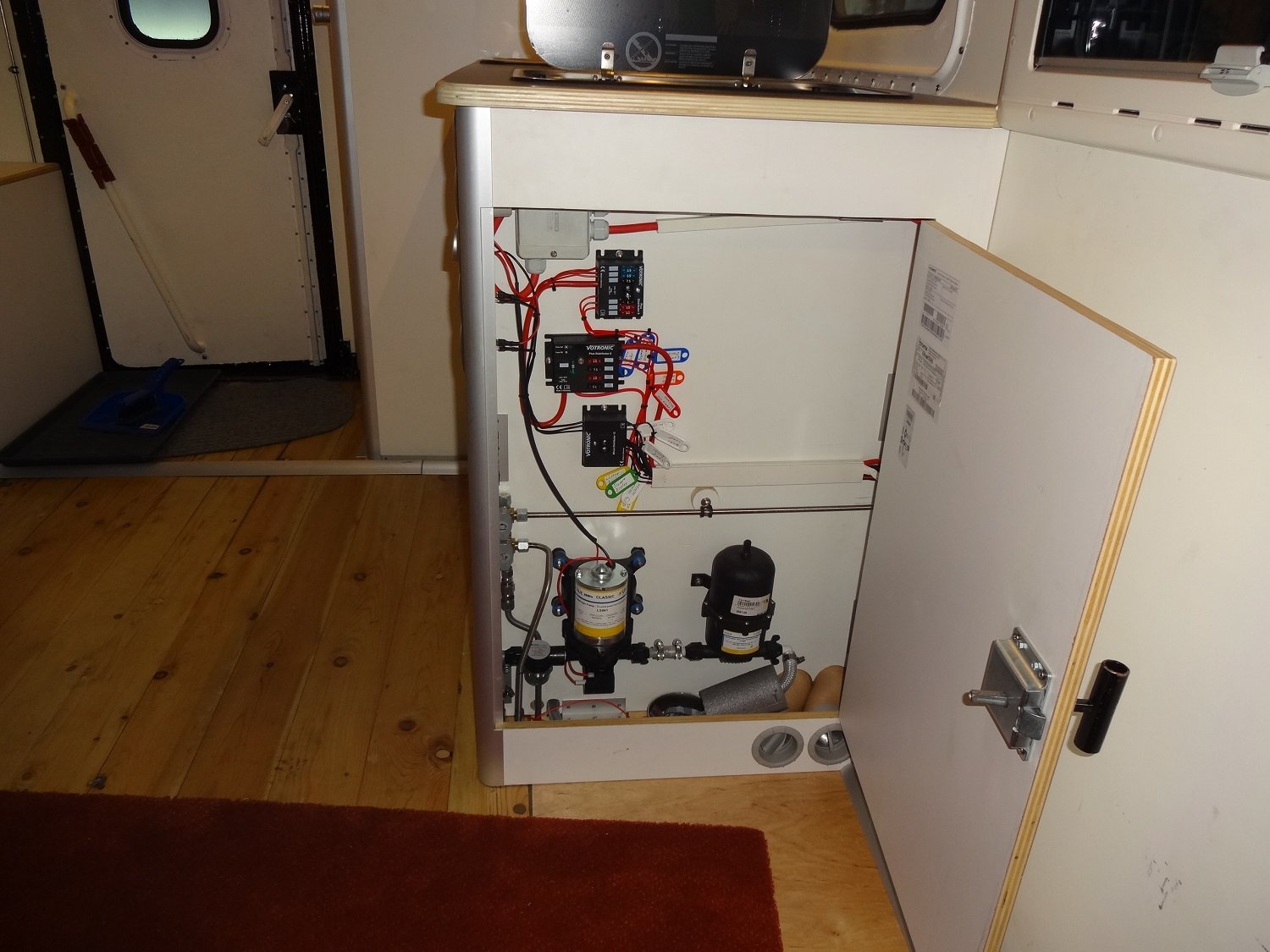

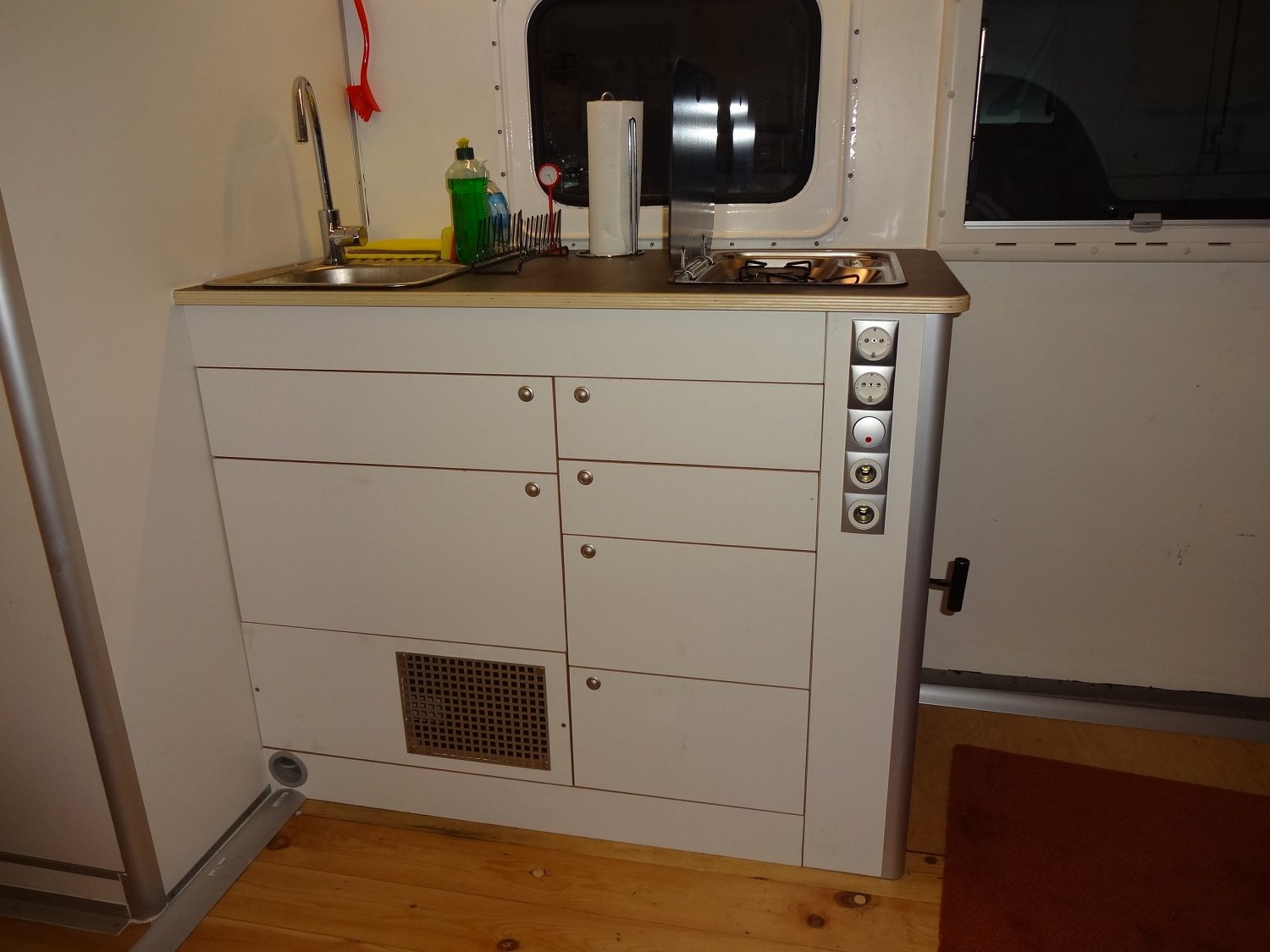

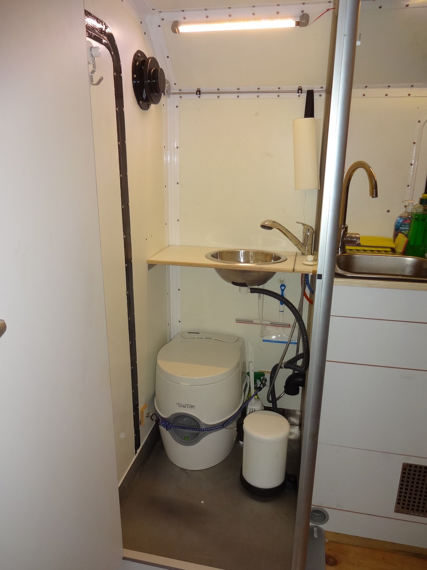

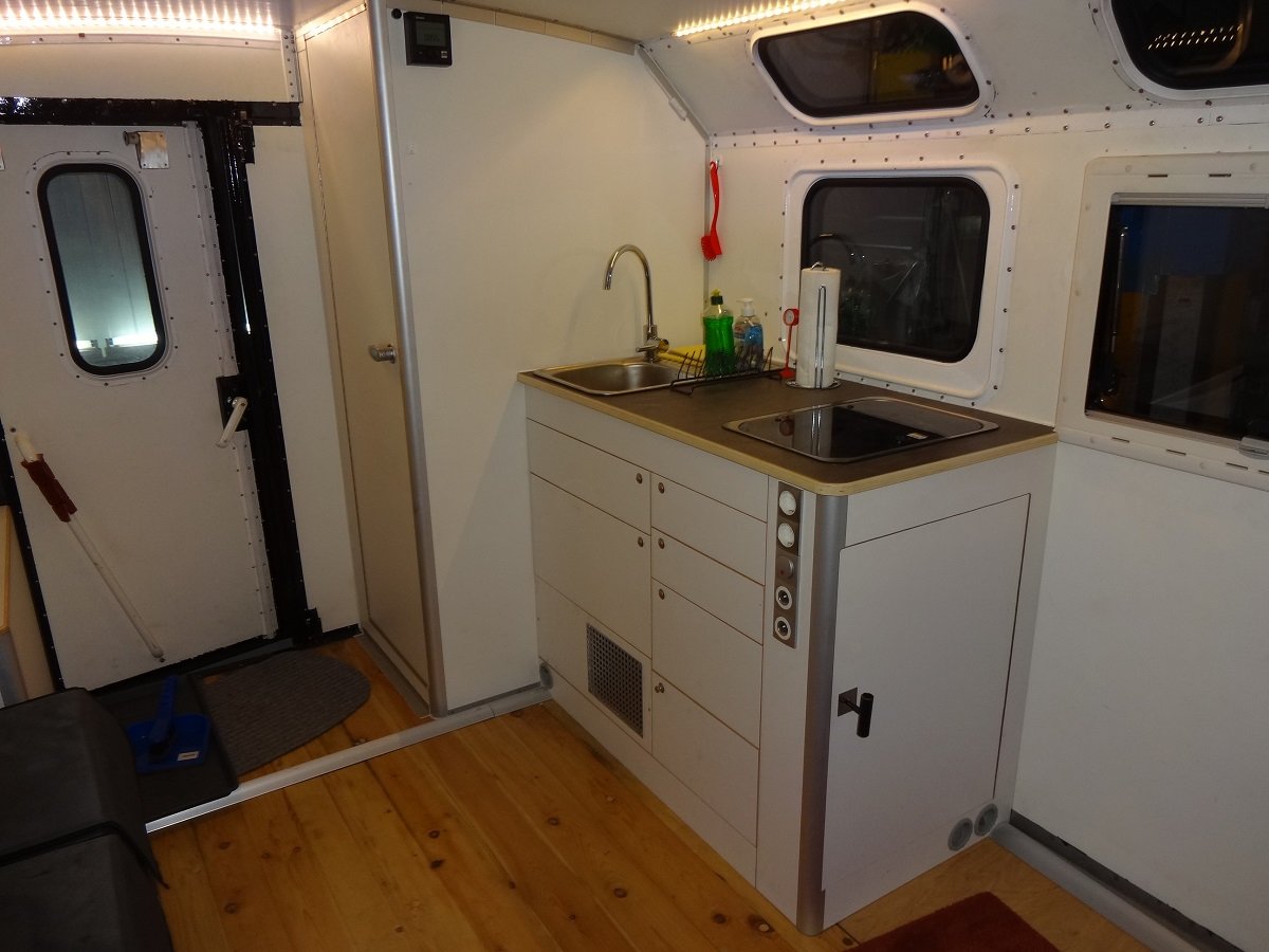

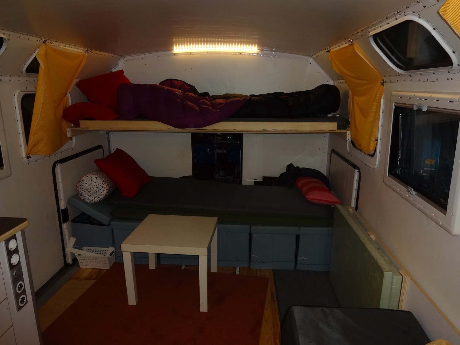

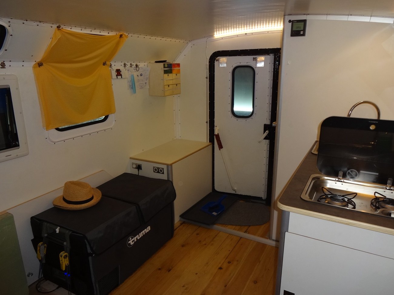

es ist ein bisschen weiter gegangen mit dem Innenausbau. Ganz fertig ist er noch nicht, aber wir sind schon mit 5 Personen unterwegs gewesen. Hat alles funktioniert.
Die Küchenzeile mit Duschabteil: Die Küchenzeile mit IKEA Schubladenmechanik. Unten links ist die Truma Combi 4 Gas drinnen. Die Elektro, Wasser, Gasverteilung. Im rechten oberen Bereich ist der Platz für die noch zu montierende Wasserfilteranlage.
Habe ich noch nicht montiert, da für Deutschland unnötig. Hinten in der Ecke ist ein Frischwassertank (120 l) unten im Rahmen ein 80 l Frischwassertank. Wir fahren bis jetzt nur im Sommer.
Davor die Truma Kompressorkühlbox. Die ist extra herausnehmbar eingebaut. Dusche mit Waschbecken hochklappbar. Die Schlafgelegenheiten. Oben und unten wir das noch ausgezogen.
Untern werden zur Zeit noch die Boxen darunter gestellt. Na ja alles ist noch nicht fertig. Vorne in der Doppelkabine ist der fünfte Schlafplatz.

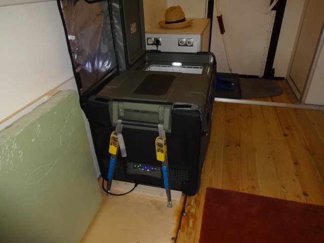

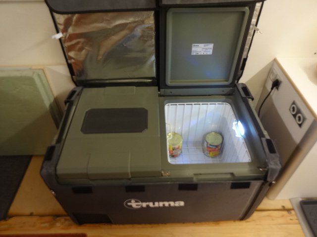

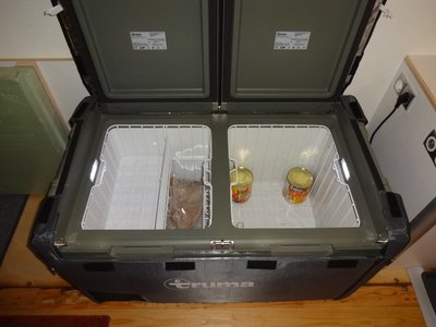

da ich mehrmals gefragt wurde hier ein paar Infos zu Kühlbox:
die Box ist die Truma Cooler C96 Dual Zone. Eine Seite kann als Gefrierbox eingestellt werden die Andere als Kühlschrank. Ich habe noch die Isolationstasche dazu gekauft. Funktioniert ganz gut. Wir haben sie nachts immer aus gemacht, wegen dem Kompressor lärm. Das Kühlgut taut über Nacht nicht auf. Wenn ich mich recht entsinne waren es 5 °C Temperaturerhöhung über Nacht im Sommer. Das geht so ganz gut.
In der Zeit in der das Womo nicht genutzt wird verwenden wir die Box als zusätzliches Gefrierfach, da das Gefrierfach in unserer Wohnung manchmal zu klein ist. Seit 3 Monaten läuft sie konstant bei -18°C auf der einen Seite. Die Andere ist dann bei +10°C.
Im Womo wird sie von den Kids auch als Sitzgelegenheit genutzt.
Jörg
