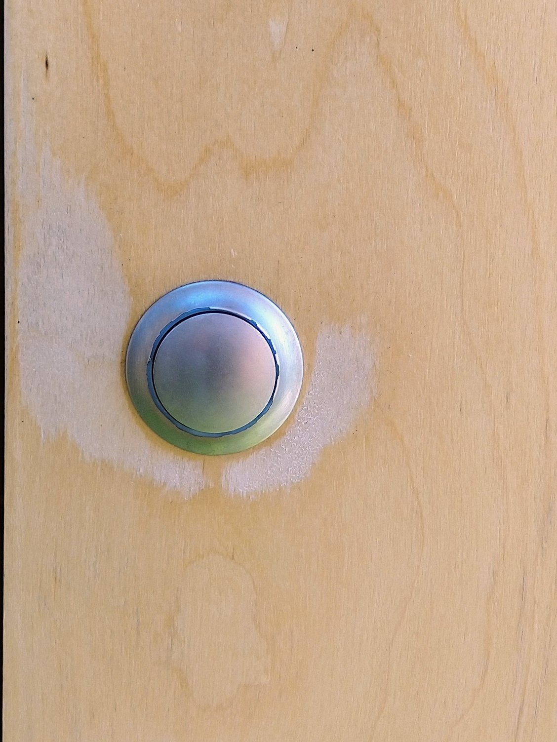

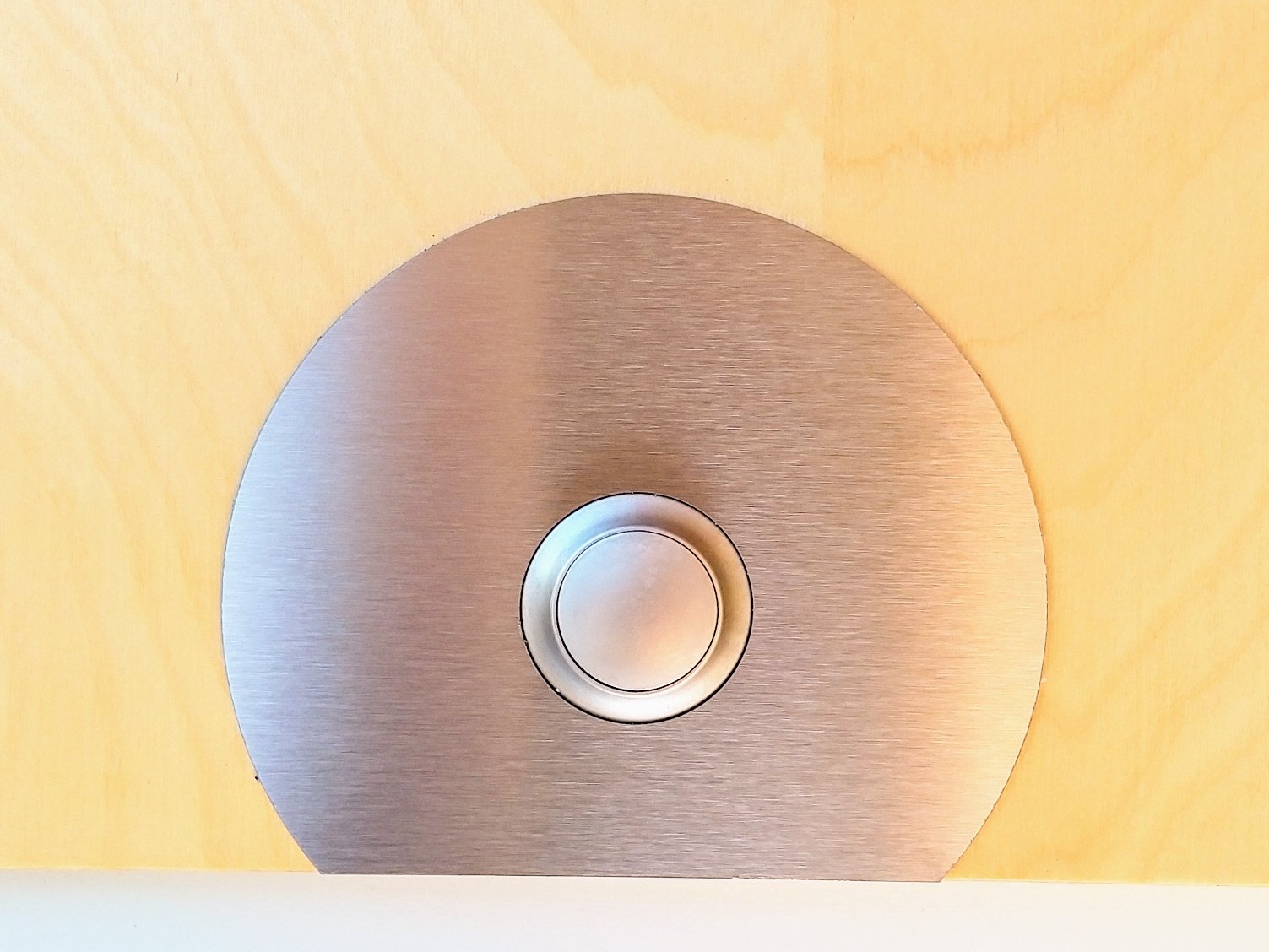

Nachdem unsere PU-lackierten Möbelfronten im Bereich die PushLocks unansehnlich wurden, weil der Handschweiß den Lack angreift, habe ich für gebürstete Edelstahl Abhilfe gesorgt. 1mm dicke Laser-Blenden, die bei Abnahme von 30 Stück 1,50€ das Stück kosten. Nur Mal so als Idee.

Gute Idee.
Ich werden nachschauen, ob ich auch sowas brauche.
