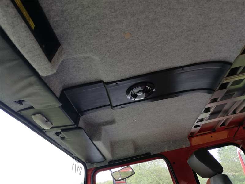

Re: Filz kleben
Hatte am Anfang auch etwas Respekt, geht aber wirklich gut.
Selbst größere Verformungen sind mit etwas Kraft gut zu Formen.
Hatte mich gleich an die Frontdeckenteile gemacht um zu sehen was möglich ist.
VG Stefan
VG Stefan

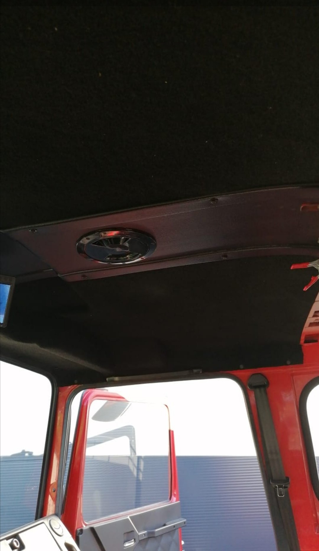

Re: Filz kleben
Sieht schick aus.
