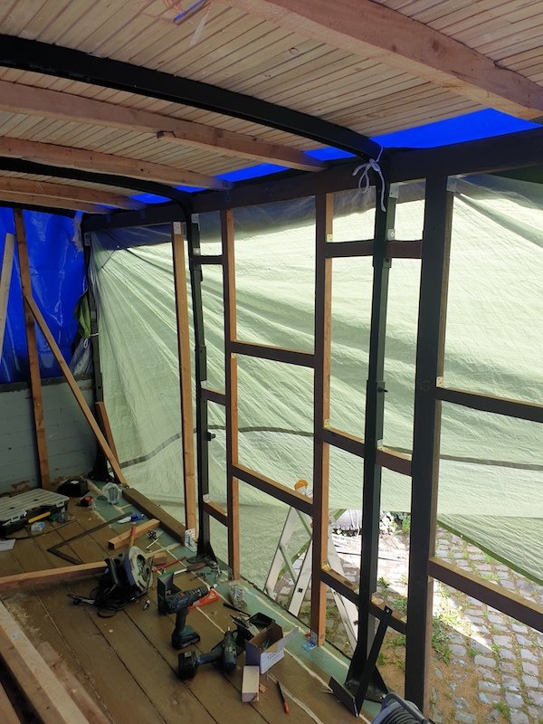

die Basis meines Holzkoffers bilden vier U-förmige Stahlträger, die durch ein Holz-Gefache ergänzt werden. Das Gefache ist nun fast fertig. Der Wand-Aufbau ist folgendermaßen geplant (von Innen nach Außen): Ca. 5 mm Pappelplatten (lassen die sich gut biegen?) - ca 45 mm Jute (Iso) - 24 mm Hinterlüftung - 14 mm Fichte doppelt lasiert (reciht das für außen?).
Da ich um die Stehhöhe zu erhalten nach oben nicht so viel Spielraum habe, habe mich mir überlegt, den Boden mit Armaflex zu Isolieren und dann dünne Dielen darauf zu legen. Irgendwo habe ich mal gelesen, dass Armaflex nicht für Druckbelastung ausgelegt ist. Stimmt das, bzw. was wären hier günstige Alternativen? Auch vor dem Hintergrund, dass ich momentan plane einen Holz-Kamin-Ofen, der als Heizung, Kochplatte, Backofen und bestenfalls auch Wasserboiler fungiert und mir eine Gas-System komplett zu sparen. Habt ihr hier Empfehlungen oder Alternativen?
Hier hat in einem frühen Beitrag mal jemand geschrieb, das dache müsse unbedingt hinterlüftet werden; wie gehe ich bei der Decke am besten vor. Ich habe oben drauf 14 mm Fichte Nut und Feder. Darauf möchte ich direkt ein Alublech kleben (Sikkaflex - Weiß jemand welchen Kleber ich am besten verwende?). Unter dem Holz sind direkt 55 mm Stahlträger und ca 60 mm Holzbögen (Bild). Jetzt soll das ja hinerlüftet werden. Kann mir jemand einen Tipp geben, wie ich das am besten mache? Also Hinterlüftung, Dampfbremse oder nur Dampfbremse? Schattenfuge? und kann sich zwischen dem Blech und dem Holz (Z.B. in den Lufträumen die sich durch die Profilbleche bilden) Wasser sammeln und gammeln? Wäre es sinnvoll diese Fasen komplett mit Kleber oder Verfugung auszufüllen, damit möglichst keine Lufträume bleiben? Also ganz Laienhaft würde ich eine Dampfbremse mit Unterlattung anbringen und darunter die Jute packen und dann die Pappel. Ist das ein sinnvoller Aufbau? Ein Kumpel hat irgendwas von einer „Unterdeckbahn“ erzählt. Aber die Dampfbremse ist doch sinvvoler oder? Oder beides?

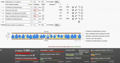

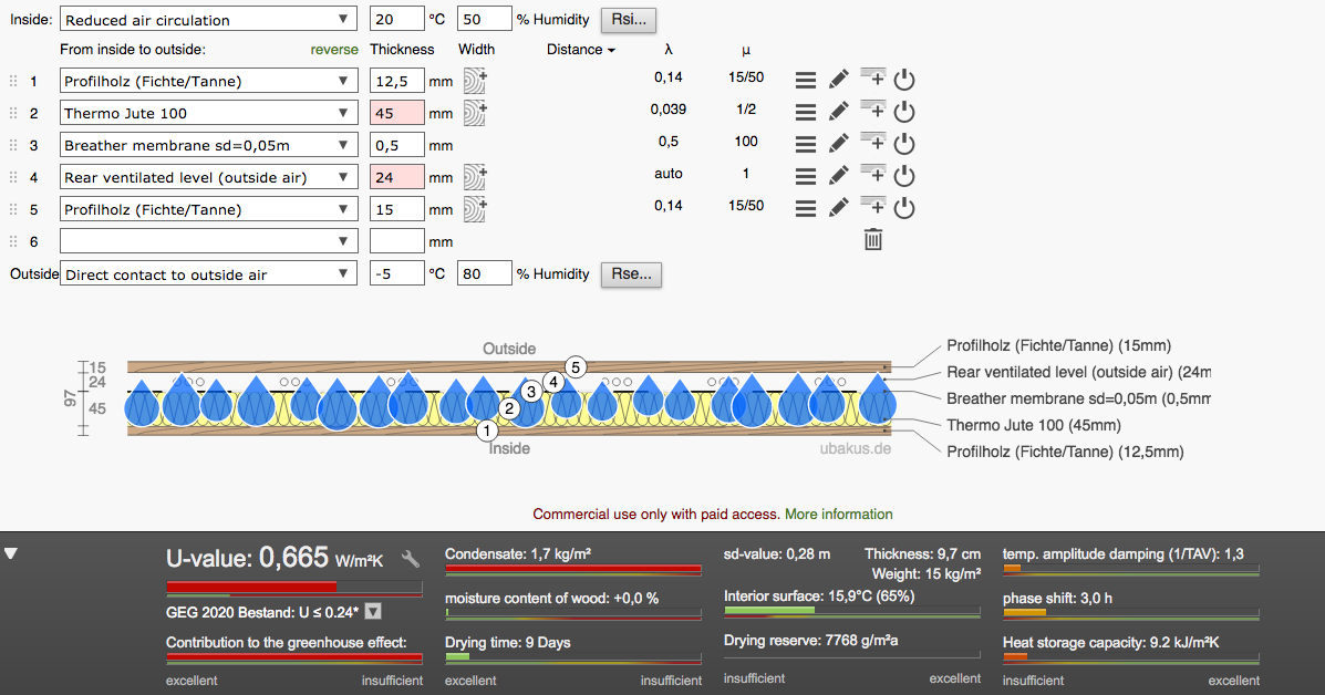

Jetzt habe ich zwei weitere Fragen bzgl. Hinterlüftung:
In den beiden angehängten Bildern sieht man einmal den Wandaufbau in den Ubakus-Rechner eingegeben und einmal habe ich zeichnerisch versucht es darzustellen.
1. Ist der Wandaufbau so grundsätzlich anhand der erechneten Werte in Ordnung?

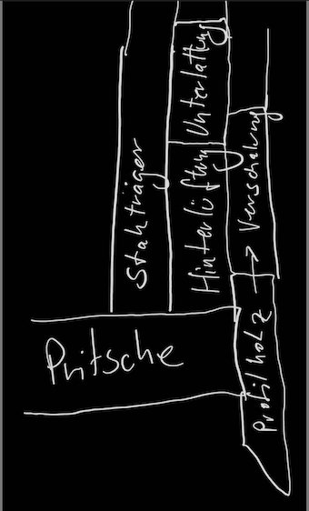

2. In meiner Zeichnung sieht man, dass die Unterlattung außen genau in Deckung mit der Außenkante der Pritsche ist. Das heißt, dass die Verschalung dort bündig mit der Pritsche abschließt. Funktioniert das Prinzip der Hinterlüftung dann trotzdem noch? (ein wenig Luft dringt ja auch durch die schmalen Ritzen dazwischen und vlt auch durch das eine oder andere Astloch ;) in den Profilbrettern) oder wäre dadurch keine vernünftige Hinterlüftung mehr gewährleistet? Ich habe die Lattung noch nicht gesetzt und könnte sie in dem Fall etwas breiter wählen, dadurch wäre ein größerer Luftspalt zwischen Pritsche und Außenhaut und die gesamte Hinterlüftung auch etwas größer (also z.B. 30 mm Hinterlüftung statt 24 mm entspricht = 6 mm Spalt zwischen Pritsche und Außenhaut). Ich hoffe Zeichnung und Frage sind verständlich...
edit: habe den Wandaufbau mal in besserer Qualität hinzugefügt
