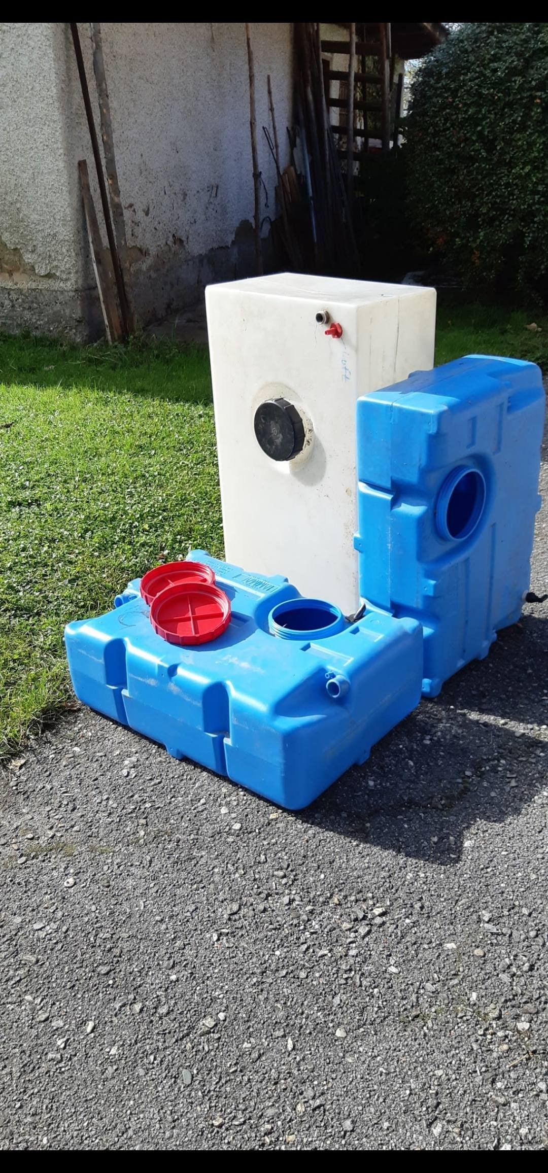

Wir verbauen gerade unseren doppelten Boden. Hier werden unsere 3 Wassertanks verbaut. 2 x 70 l und 1 x 120 l (Foto).
Ich bin daher am recherchieren, welches Wasserinstallation ich verwenden soll. Den ursprünglich verbauten Boiler / Wärmetauscher möchte ich wiederverwenden, so zumindest der Plan (siehe Fotos). Besorgt habe ich mir auch achon das Filtersystem von Alb, welches ich verbauen werde. Ob ich den Verteiler vom Foto wieder verwende oder einen neuen kaufe muss ich erst schauen.

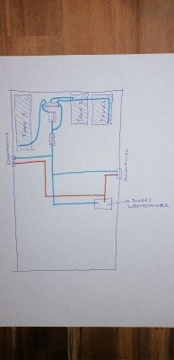

Vielleicht kannst Du noch Deinen Plan mal noch erläutern? Ich verstehe zum Beispiel den Bypass der Pumpe nicht richtig.
Deine Pumpe wird durch die Anforderungen der Filter bestimmt. Welchen hast Du den genau?
Ich würde statt der gesteckten Verbinder lieber Verschraubungen verwenden und auf Schläuche soweit wie möglich verzichten. Aber das ist mein persönliches Bauchgefühl.

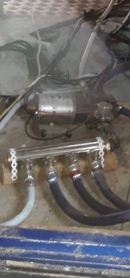

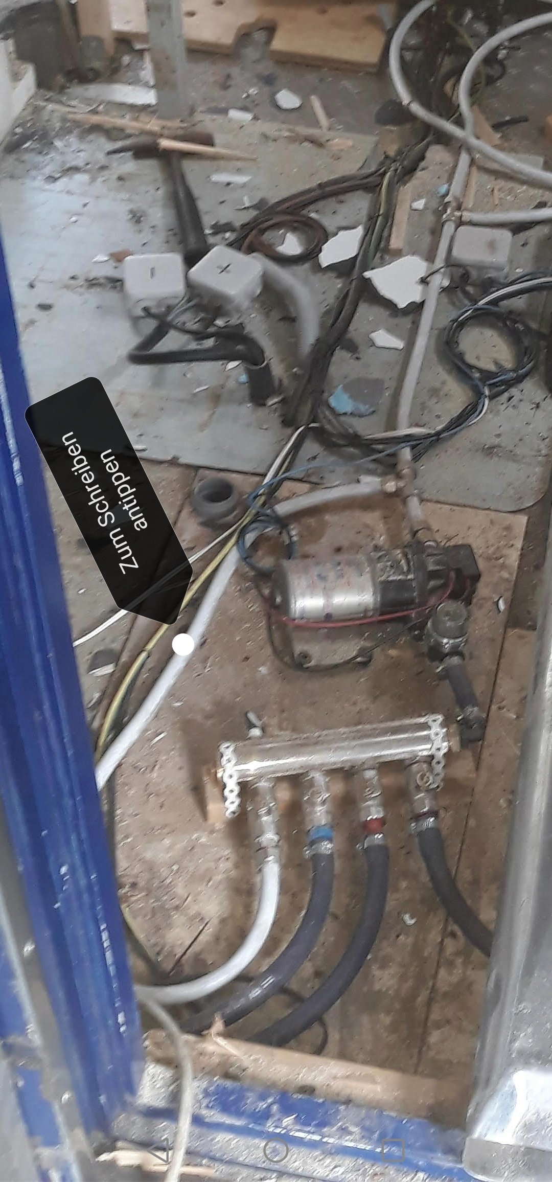

Dieser "Bypass" war ursprünglich auch verlegt. Siehe Foto. Ich dachte daher, dass das so sein muss. 😁
Ich muss im doppelten Boden ziemlich flexibel bleiben, daher scheint mir ein Schlauchsystem das sinnvollste. Bezüglich des Uniquick Systems habe ich im Netz versucht Meinungen einzuholen, die sind eigentlich gar nicht schlecht. Selbst habe ich aber natürlich keine Erfahrung.
Filter hab ich von Alb besorgt. Grobe Verunreinigungen filtere ich schon beim Einlass, feine Partikel über den Alb Filter nach der Pumpe.

Zusatz: weiß jetzt, warum der Bypass verlegt wurde. Um die Tanks rückwärts über die Gartenleitung zu füllen. Das kommt bei mir nicht in Frage, daher wird diese "Umgehung" verworfen 😁

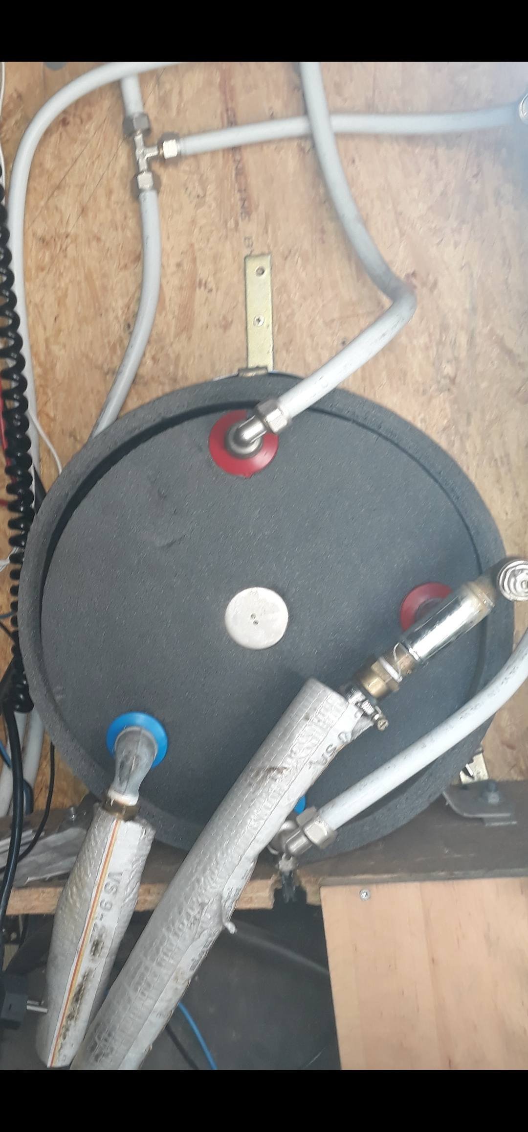

Da die Kühlwasserschläuche vom Vorbesitzer verlegt wurde (dieser hat einen alten Sigmar montiert gehabt), nutze ich diese Gelegenheit wieder zur Warmwasserbereitung. Ich habe mir den Compact 20 l bestellt. Im Gegensatz zum alten Modell kann man diesen auch mit Strom aufheizen. Hat jemand Erfahrung mit diesen Teilen?

Hat jemand Erfahrung mit Sigmar Compact Boiler? Ursprünglich kommen die Teile aus dem Bootsbau.
Da die Kühlwasserschläuche vom Vorbesitzer verlegt wurden (dieser hat einen alten Sigmar montiert gehabt), nutze ich diese Gelegenheit wieder zur Warmwasserbereitung. Ich habe mir den Compact 20 l bestellt. Im Gegensatz zum alten Modell kann man diesen auch mit Strom aufheizen. Hat jemand Erfahrung mit diesen Teilen?

Die weißen Rohre auf den Bildern sehen aus wie Metal-Verbundrohr. Die in Verbindung mit den Messingverschraubungen kann ich sehr empfehlen. Vielleicht bekommst du es ja hin, die Verschraubungen über dem doppelten Boden zu platzieren. In Schränken z.B.
Dann behältst du die Verschraubungen im Blick. Auch den Verteiler würde ich nach oben setzen. Dann kommst du an alles Wichtige noch dran. Die Rohre dann ohne Unterbrechung unter den Boden.
