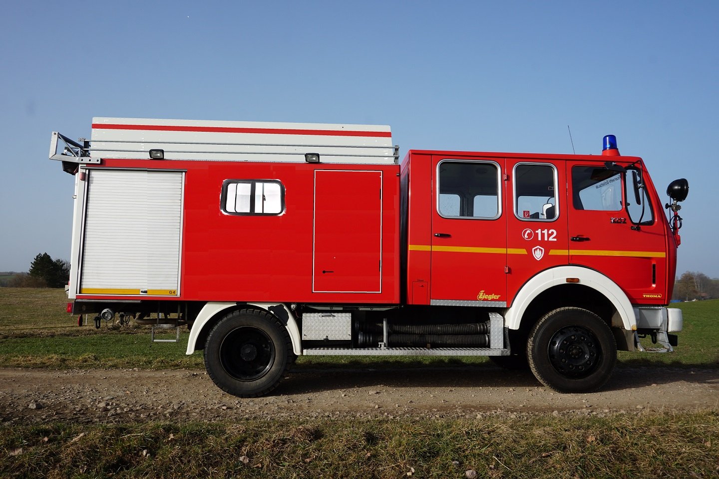

Hallo und Grüße aus dem Erzgebirge.
Haben einen Mercedes 1017 AF mit Ziegleraufbau. Nun steht er erstmal in einer trockenen Scheune und haben da paar Ideen, wie man dieses Fahrzeug zum Camper umbauen könnte.
Wir planen, den Ziegler-Koffer auf dem Fahrzeug zu belassen, ensprechend mit einem Aufbau auf Stehhöhe zu bringen und die Rollos teilweise mit Blech und innenliegenden Stahlgitterrohr zuzumachen.
Dies wäre dann eine Variante ohne federgelagerten Hilfsrahmen.
Was passiert im Gelände oder bei Unebenheiten? Entstehen Risse?
Oder ist von so einer Variante eher abzuraten?
Wie sind Eure Erfahrungen damit? Bin auf Eure Meinungen gespannt und sag dafür schonmal Danke!

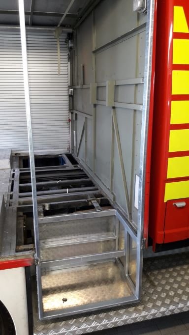

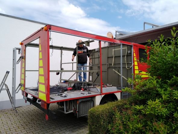

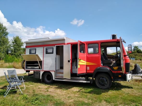

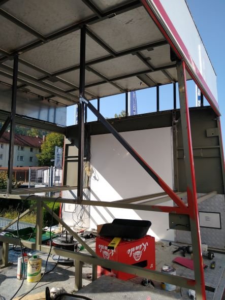

also ich hab auch den original Koffer im LOW-Budget verfahren ausgebaut, inclusive Mittelgang Erhöhung wegen Stehhöhe.... alles sogar H-Konform zugelassen vom Tüv´ler......

Wir haben es ganz einfach gelöst.... kannst auch mal bei Instagram schauen: alpensyncro

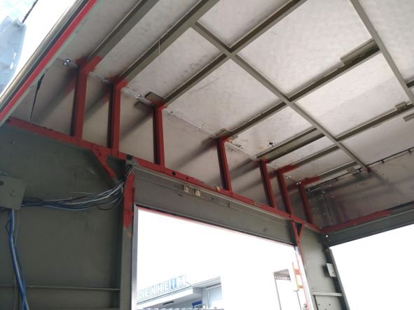

ich hab einfach Holzwände aus Dreischichtplatten gesetzt, dann 2 cm Dämmung und innen nochmal Dreischichtplatten.
mit der Luftschicht zwischen den Rollos und Innenwänden, finde ich eine super Isolierung! ( wie gesagt, auf Instagram sind viele post vom Ausbau.......
bis jetzt keine Probleme gehabt und ganz.
wenn du sonst noch fragen hast, kannst dich gerne melden...
liebe grüsse Klausi mit der Bine (meine bessere hälfte) :rock:

Wenn ich das richtig sehe, ist der Holzausbau relativ ausgesteift?

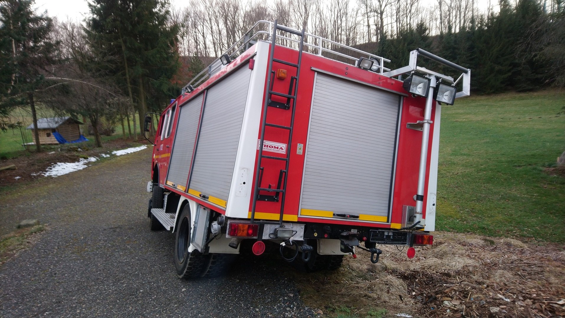

Hallo Leute, werde vom Rahmen und der Befestigung die nächsten Tage mal paar Aufnahmen machen und hier reinstellen.
Ich hatte an eine Verstärkung/Vergrößerung der Rahmenbefestigung mit Langlöchern gedacht. Muss mir das selber nochmal genauer anschauen, ob das überhaupt möglich ist.
In Betracht käme noch aus meiner Sicht eine "Kiste in der Kiste" - Lösung.
Sozusagen ein Wohnkoffer im Feuerwehrkoffer der nicht fest verbunden, sondern nur geführt eingebaut und damit Bewegungen des Koffers mitmachen kann.
Gruß Frank

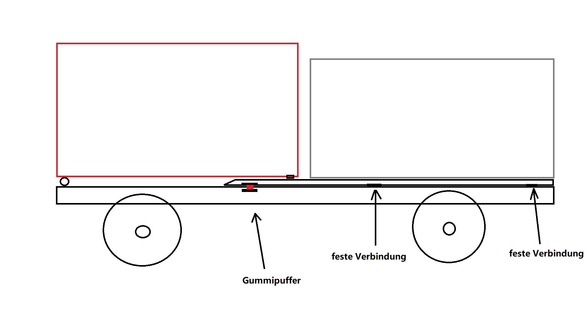

anbei eine Zeichnung zum Trägerrahmen des Feuerwehraufbaus.
Der Feuerwehraufbau ist auf einem längeren Rahmen befestigt, der unter das Fahrerhaus läuft.
Nur unter dem Fahrerhaus sind, wie Martin schon schrieb, Gummipuffer gelagert. Die hinteren Befestigungen sind fest mit dem LKW-Rahmen verschraubt.
Das Fahrerhaus kann sich also dadurch unabhängig vom Aufbau bewegen, der Feuerwehraufbau ist dagegen relativ steif.
starke Verschränkungen müssen also in den Koffer hineingeleitet werden.
Ich will dazu die Hinterachse einseitig mal anheben um mir davon mal ein Bild zu machen. Werds dann hier mal hochladen.
Die Umsetzung will halt alles gut überlegt sein.
Viele Grüße erstmal an Euch, Frank

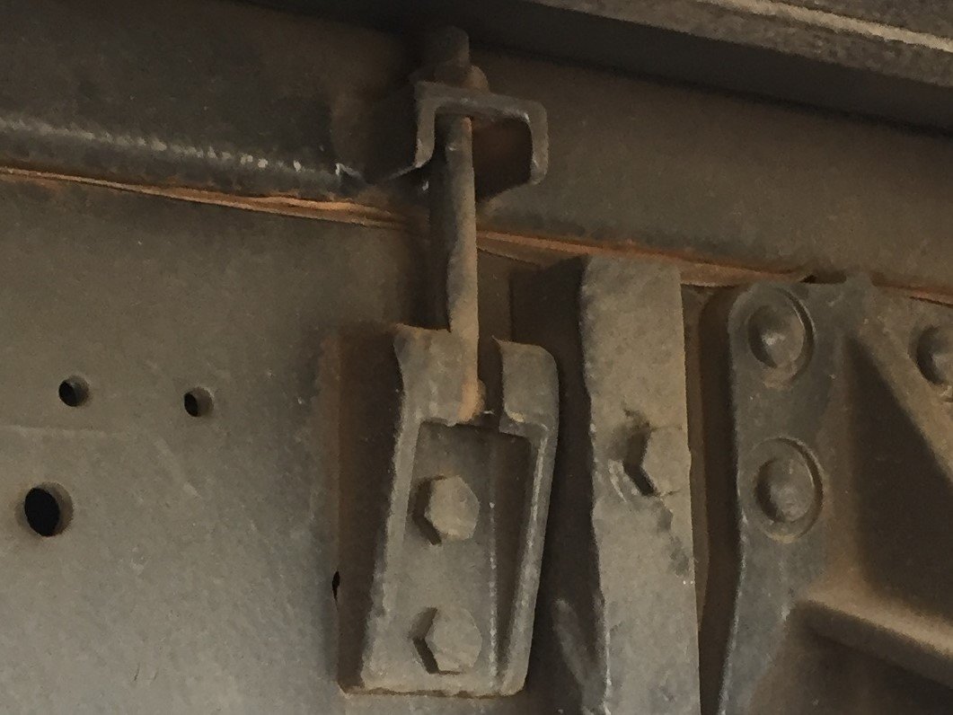

Ich fahre einen MB 1222 NG Doka von 1990. Der Zwischenrahmen sieht fest verschraubt aus, hat aber seitliches Spiel. Unter der Doppelkabine gibt´s bei mir Gummilager und in der Mitte die auf dem Foto zu sehenden "T"- Bolzen (ich versuche gleich mal, ein Foto hochzuladen), die ein seitliches verschieben zum Hauptrahmen erlauben. Nur mal so als Randnotiz. Die Geländetauglichkeit geht aus meiner Sicht nicht über schlechte Feldwege hinaus. Das reicht für die Feuerwehr bei voller Beladung inklusive des Löschtankes. Als Camper kommst Du wohl nicht in die Grenzbereiche, solange Du nicht ins anspruchsvolle Gelände fährst. Als fleißiger Leser dieses Forums und praktizierender Mechatroniker (PKW) ist mir aber auch klar, das zu einem Exmo auch ein passender Zwischenrahmen gehört.
Grüße aus dem schönen Münster,

hab mal ein kleinen Verschränkungstest gemacht. ... Dazu paar Bilder.
Ich will mal sehen ob ich irgendwo noch ne bessere Stelle finden kann und mach da noch paar Bilder.
Ein leichter Verzug ist zu erkennen. ... Für hartes Gelände ist es nicht ratsam.
Jedoch selbst auf befestigten Straßen, vorallem bei schrägabfallende Abbiegungen könnte das schon zu Schäden des Innenausbaus führen, wenn man Diesen zu steif ausführt.
Würde mich über Erfahrungen und Umsetzung mit so einem Kofferausbau auf jedefall freuen.

Und damit da keine Begegnung zwischen ZR und Kabine passiert, deshalb ist die ZR-Lagerung so starr. Der Fw-Koffer von Ziegler ist dann überall vom ZR mit Querträgern wie ein Gitter (vielleicht Schachbrettraster) am ZR angeschweißt. Die Gitter sind dann nur mit Tränenblech mit elastischen Fugen belegt. Die Bleche selbst sind dann auf den Trägern vernietet. Das, was schwer ist (Tank und Pumpe) liegt direkt auf dem Rahmen. Hier ist dann kein Boden.
Mein Kofferdach war geschraubt und auf die Wände aufgelegt, damit sich das bewegen kann. Hier war bei mir alles dicht. Erstaunlich bei der Kofferbewegung. Anders die „Bodenbleche“ auf dem Gitter. Hier gab es etliche Langlöcher der Vernietungen und eben lose Nieten...
Zusammengefasst kann sich der der ganze Koffer bewusst in sich tordieren. So funktioniert dieses Aufbaukonzept. Vergleicht man die „Einrichtung“, sprich die Regale, Schübe, etc. dieser Fw-Koffer mit einzubauenden Möbeln, müsste man diese wohl in sich sehr flexibel konzipieren. Oder eben vielleicht Module, wo sich die Einbauten gegeneinander bewegen könnten. Einschließlich des Fußbodens. Eine durchgehende Bodenplatte als Oberboden auf unterschiedlichen Dämmstoffstärken um die Ebenen auszugleichen halte ich nach eigenen Versuchen und Gedanken an meinem Auto für nicht ratsam. Es sei denn, man bleibt in recht ebener Topographie.
Komplexes Ding...
Grüße Martin

Wie Martin schrieb, ist der Hilfsrahmen quasi starr.
Für den Ausbau also Innenwände Bauen, die sich gegeneinanfer und gegen den Koffer verdrehen können. Ich würde also die vordere und hintere Rückwand über die volle Breite gehen lassen und die Längswände stumpf dagegen stoßen., so dass diese sich mit dem Koffer verdrehen können. auf eine Trag-UK dann Dämmung und eine torsionsfähige Deckplatte drauf. Die Innenwände sind etwas schwieriger zu bauen, es könnte aber mit trapezförmigen Wänden, die in "Schuhen" beweglich sind funktionieren. Magirus baut Federlagerung, da ist alles einfacher.

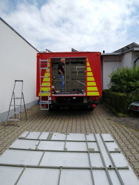

wir haben unseren Ziegler Koffer um ca 35cm erhöht.
Mit einer Art Ständerbauweise, siehe Bilder...
Das Dach komplett abgenommen
Dazu den Rahmen getrennt
Erhöhung und Dach wieder drauf
Den Eingang haben wir tiefer gelegt
So sieht es aktuell aus
Die Rolläden sind Sandwichplatten, foliert.
Grüße und viel Erfolg,
Dirk

Logischerweise entsprachen alle der MB-Aufbaurichtlinie. Der Zwischenrahmen des Feuerwehrkoffers muss aufgrund der ARL bis über den hinteren Federbock der VA gehen. Und zwar unter der Kabinenlagerung der DoKa durch. Da bleibt bei einer Federlagerung des ZR vielleicht ein Raum für Bewegungen in der Höhe von 80mm...
Bedeutet das wenn man selbst ein neue zwichenrahmen baut , kan man die an der forderseite kurzer bauen als von Mercedes (+ kofferfabrikant ) gedacht oder soll er die gleiche länge haben als das original .
Das bringt dan wieder die beschränkung von 80 mm in die höhenbewegung.
Wenn ja, dann ist diese 80 mm auch wieder die beschränkung für die beweglichkeit von der neue koffer. ( aufgrund ARL , das ist eine richtline, kenne die abkürzung jetzt noch nicht
:blush: ).
Darf man denn zwichenrahmen ( original ) auch kürzen ? ( kann unterschiedlich sein in Deutschland / Holland ).
Wenn man der zwichenrahmen umbaut nach federlagerung ist 8 cm dann nicht genug.
