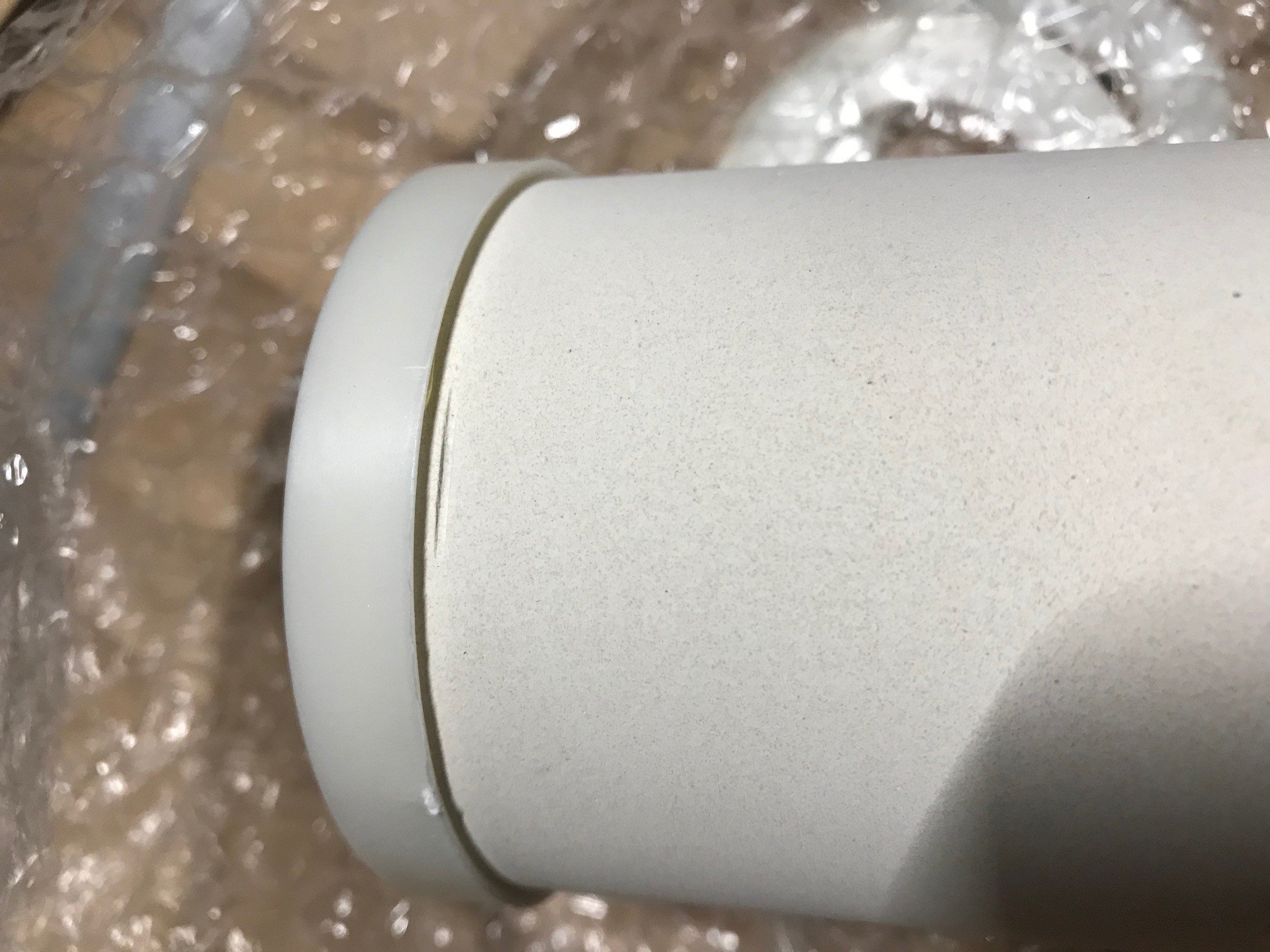

Hallo Frank,
Habe mal probiert, geht ganz einfach mit der Metallsäge, sägt sich fast wie Zwieback. Auf dem Foto siehst du oben eine kleine Kerbe, da das ein neuer Filter ist habe ich nicht durchgesägt....

Re: 5" Keramik Filterpatronen
Hi Michael,
Danke das Du noch daran gedacht hast.
Ich werde dann mal eine 10Zoll Kartusche kaufen und durchsägen um zu testen wieviel Wasser dann am Ende mit der 5Zoll Lösung fließt.
Vielen Dank und viele Grüße
