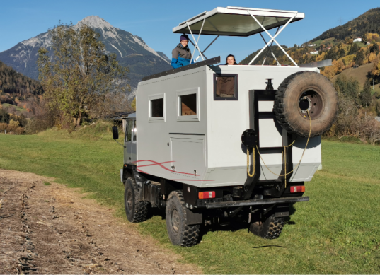

Geschützt, aber bei Bedarf Licht, Luft und (Kopf)freiheit!

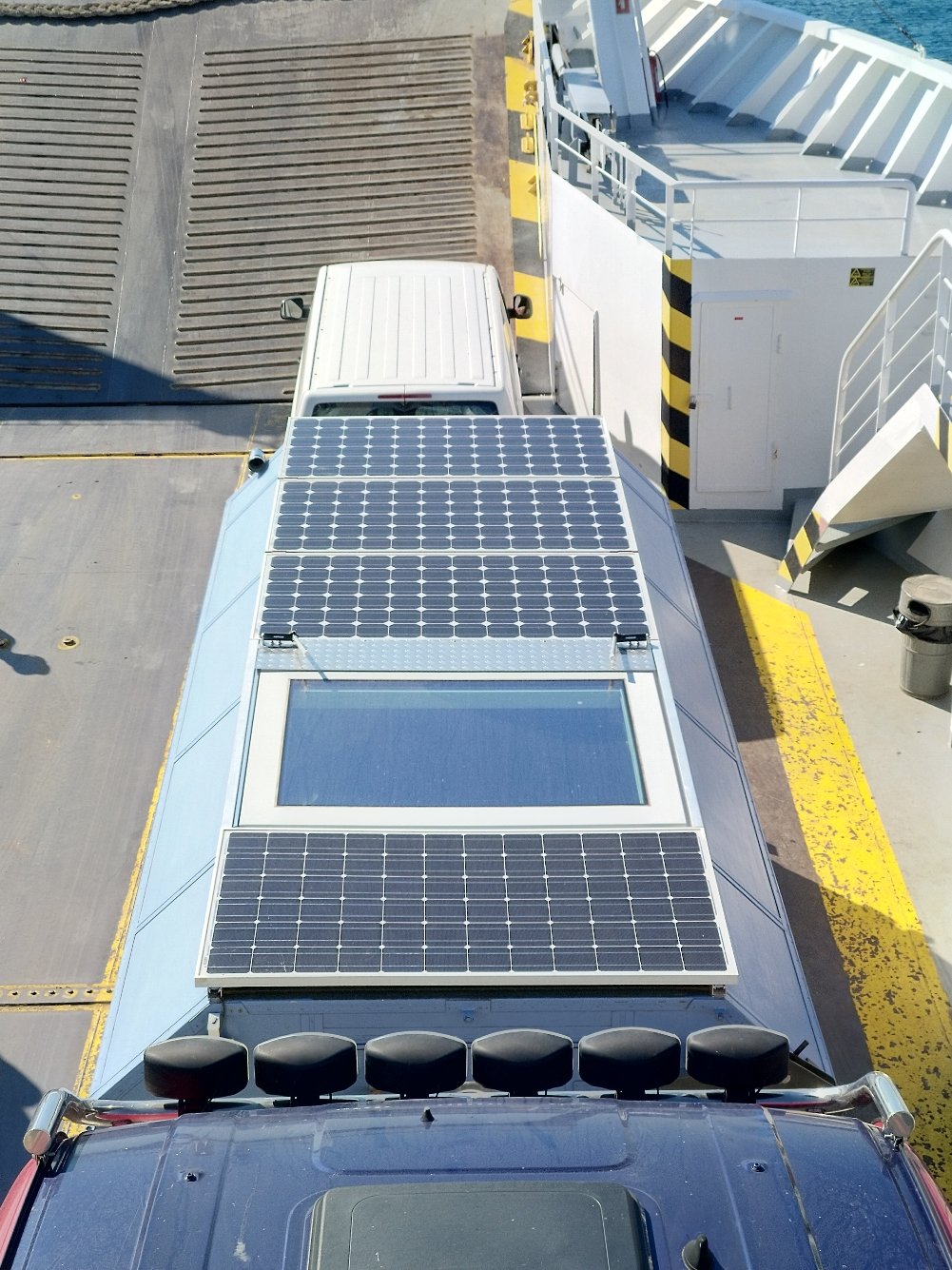

Hallo Tom,
ich finde dieses Thema interessant. Hab selbst über 20 Jahre versucht im Bereich Architektur Licht durchflutete und mit der Aussenwelt verbundene Wohnkonzepte umzusetzen. Leider auch da manchmal mit maessigem Erfolg. Ist aber auch schon ein paar Jahre her.
Im Laster hab ich's so umgesetzt:
Dachfenster
Ist ein Eigenbau und 1,50 x 1,20m.
Letztens hatten wir Mal den Verdunklungsrollo zu und gleich das Gefühl im Bunker zu sitzen. Thermisch auch kein Problem dank Sonnenschutzglas.
liebe Grüße
Willi

Hallo Willi,
super nett, dass Du quer liest. Hatte schon Sorge Du bist mir verschnupft.
Schönes Fenster - interessanter Selbstbau. Klasse. Ich mag Oberlichter, auch wenn ich noch nicht den Mut hatte ein Loch in unser Dach zu schneiden...
Hattest Du bei bei der Zulassung da Probleme, weil die Gläser doch bei pingeligen TÜV-lern so ein Prüfzeichen brauchen?

#38 Beitrag von Willi Jung » 2021-03-02 21:35:23
Zum Einen hat da bei mir noch nie ein Prüfer rein geschaut (ist kein WoMo). Zum Anderen hat die Scheibe alle erforderlichen rechnerischen Nachweise, nur halt keinen E43 Stempel. Ist VSG aus 2x 4mm ESG innen und 6mm ESG außen. Solar-Module haben bei einer vergleichbaren Größe und nur 4,5mm ESG Glas eine Belastbarkeit von ca. 800kg in der Fläche.

Offen ist bei meinem Konzept nur das Hochdach, welches auf 4 Gasdruckdämpfern in den Ecken ruht und per Hand geöffnet oder geschlossen wird. Ähnlich wie bei Martinaustirol weiter oben, nur nicht so hoch, dafür mit klappbaren Fenstern zum Windschutz und einem integrierten Mückenschutz. 55cm kann das Hochdach gehoben werden – das reicht für viel Licht und Frischluft und sperrt die hochstehende heiße Sonne doch genügend aus. Die Innentemperatur wird durch den durchstreichenden Wind besonders im Hochsommer angenehm reduziert.
Die Fenster im Hochdach werden selten geschlossen, eigentlich nur bei kaltem Wind aber schöner Aussicht. Bisher vielleicht insgesamt 10 mal in 10 Jahren. Ich könnte auf diese Funktion verzichten. Ein Ausbau würde aber das Gleichgewicht in den Gasdruckdämpfern stören.
Dachfenster vermeide ich, seit ich in einem PKW ein solches Ding hassen gelernt habe. Ich genieße die Sonne lieber draußen und ohne Aufheizung des Innenraumes. Meine Kabine hat nur 3 relativ kleine Doppelglasfenster mit Tönungsfolie, somit gegen Sonneneinstrahlung aber auch gegen Blicke etwas geschützt. Die Fenster sind nicht zu öffnen, im Sommer entlüftet die Kabine über das geöffnete Dach, bei Kälte dienen Ventilatoren zur dosierten Querlüftung.
Und ich wiederhole: Das Leben findet vor und nicht in der Kabine statt. Seit trotz anfänglichem Dünkel (Ein ExMo hat keine Weichei-Ausrüstung) eine richtige Markise mir 3x2,5 Meter über dem Eingang montiert ist haben auch Regentage (ohne Kälte wohlgemerkt) ihren Schrecken verloren. Mann (und Frau) sitzt draußen.
