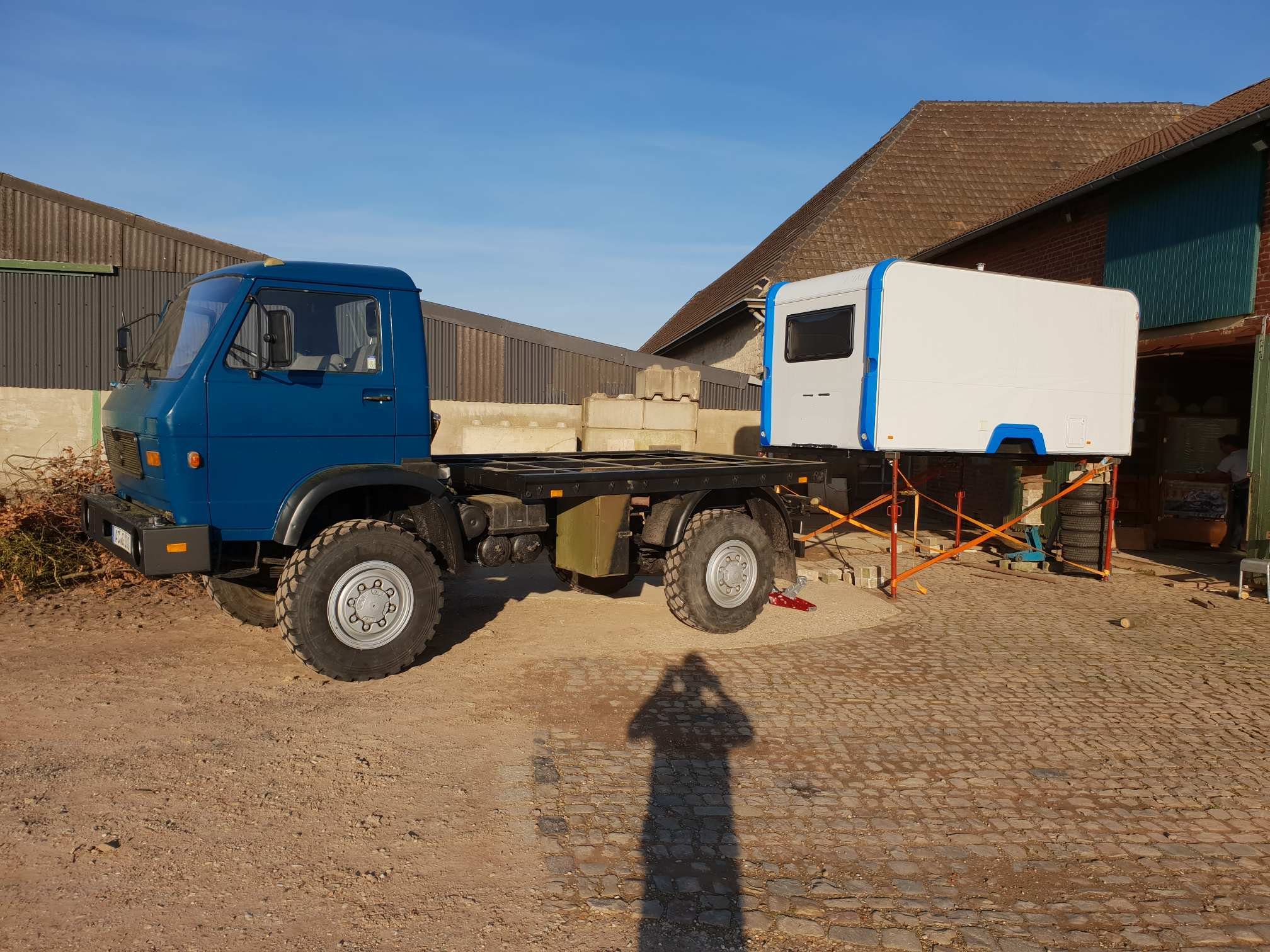

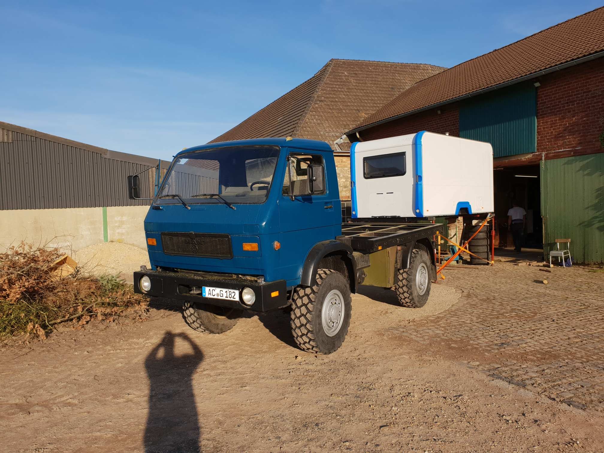

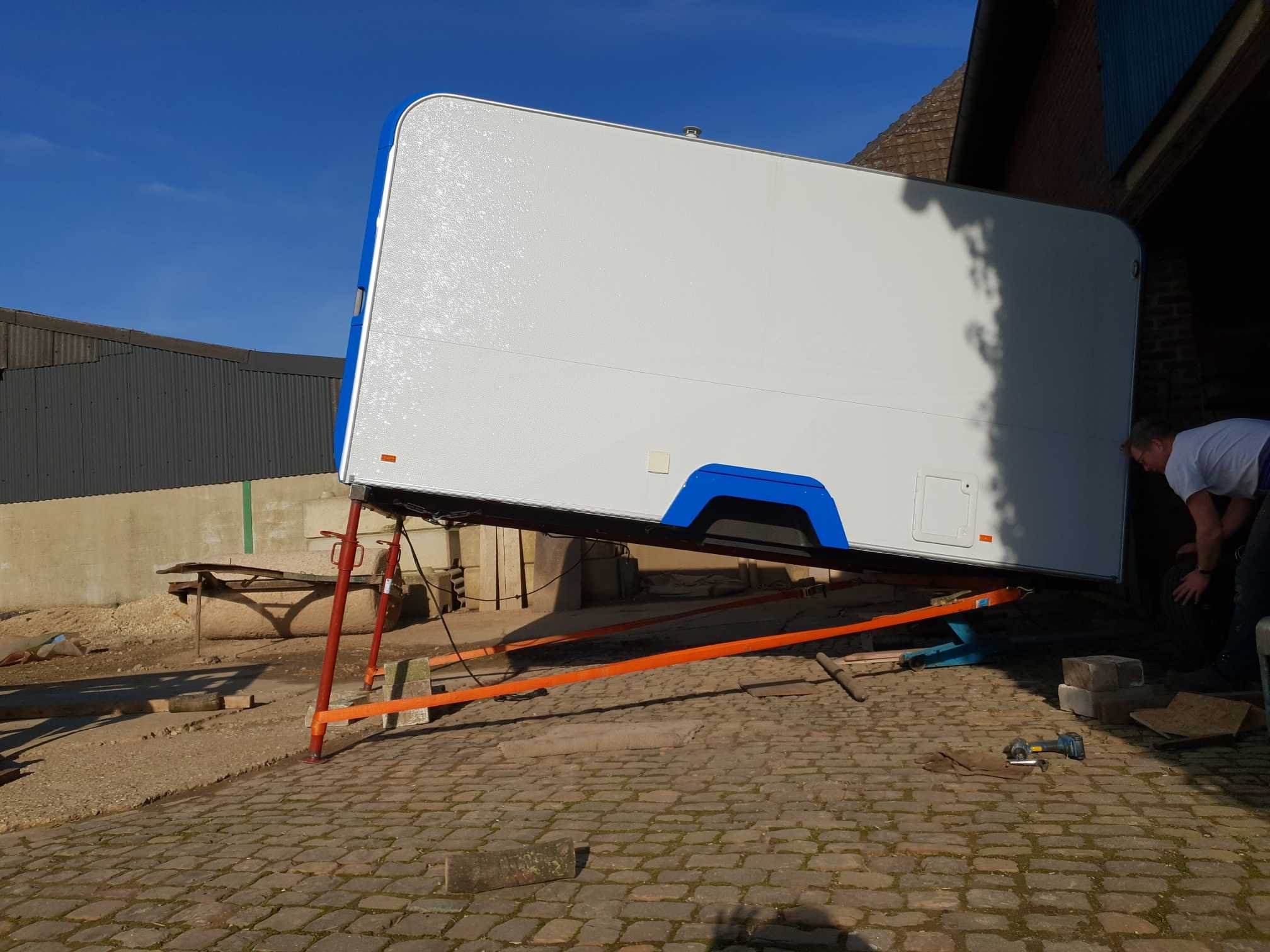

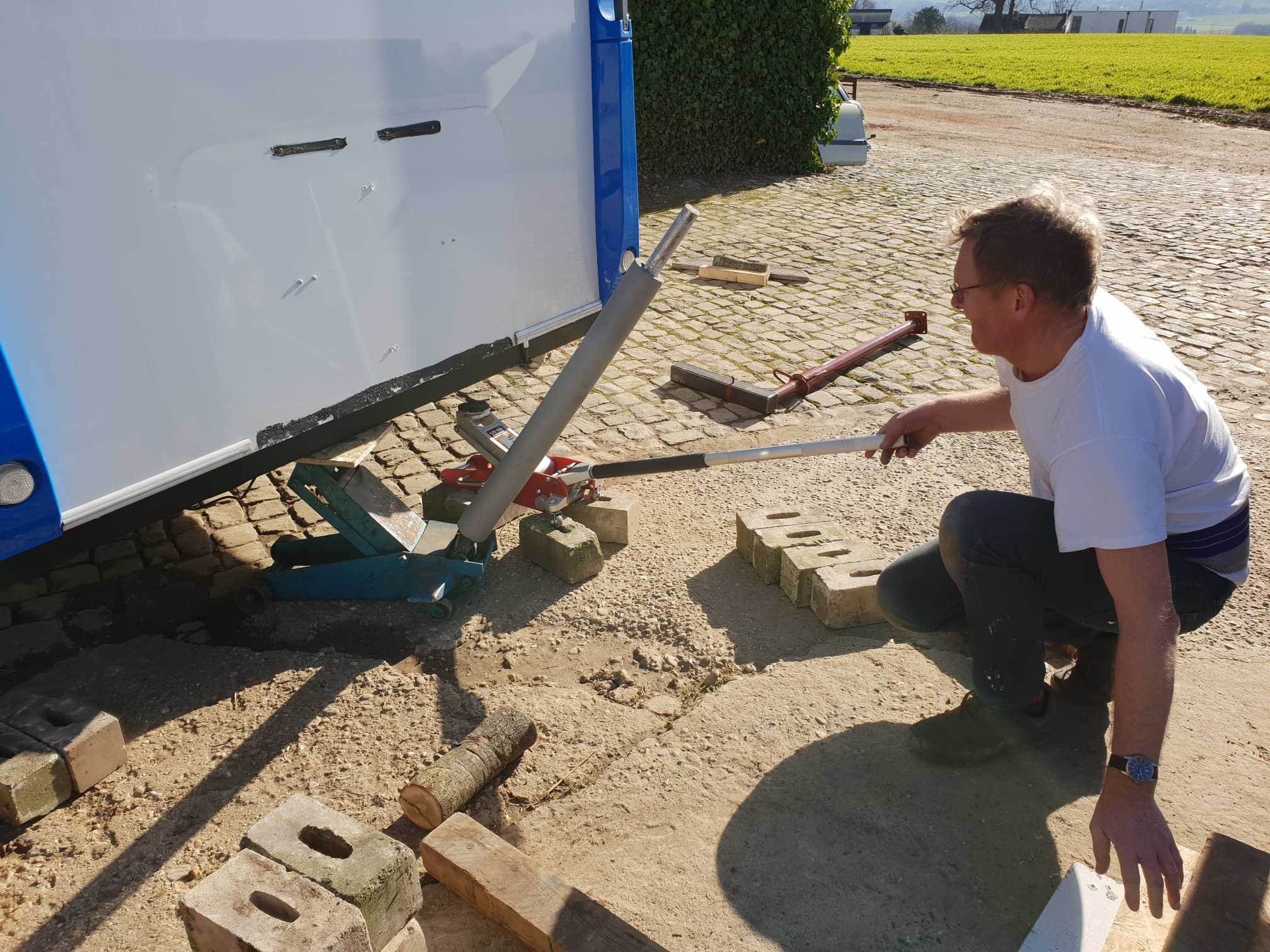

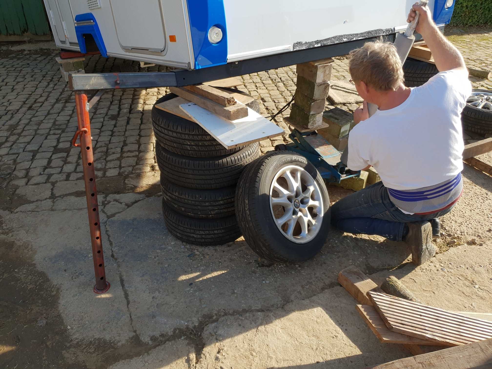

Ich habe mir den Deseo auf die Pritsche von einem MAN G90 mit einem weiteren Tragrahmen draufgepackt und kann ihn mit vier eingekürzten Baustützen auch wieder runternehmen. Dadurch ist der Koffer nur Ladung und ich habe auch ein H-Kennzeichen ohne Probleme bekommen. Die Radhäuser habe ich geschlossen und kleine Klappen reingebaut. Ich bin ziemlich unerfahren und das ist mein erster LKW und mein erstes Projekt

Die erste Tour geht in 3 Wochen nach Schweden. Ich bin gerade noch mit der Elektrik beschäftigt. Der Deseo bringt natürlich nicht besonders viel Gewicht auf die Pritsche. Ich habe die Schraubverbindungen von dem Wohnwagenfahrwerk für den neuen Zwischenrahmen komplett übernommen und mit Locktide die Müttern geklebt. Der Zwischenrahmen aus 80mm U-Profil und sie Q-Rohre 80mm liegen fest und verwindungssteif auf der Pritsche.

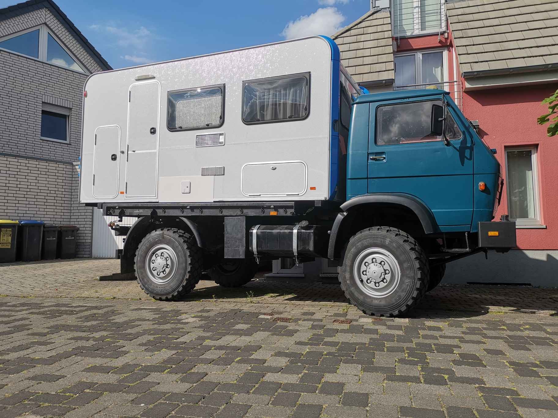

Die Lampen vom Wohnwagen habe ich über eine neue Steckdose mit Vorschaltgerät, Wandlung auf 12 Volt, angeschlossen. Den Rückfahrscheinwerfer habe ich durch eine weitere Lampe ersetzt. Der Rückfahrscheinwerfer darf nicht so hoch liegen. Dadurch ist das Loch nicht funktionslos und die Beleuchtung, Bremslicht und Blinker sind in Funktion.
Jetzt in ich gespannt, ob der popelige Wohnwagen hält. Ich werde berichten. Die ersten lächerlichen 500km macht alles einen guten Eindruck. Aber ich war noch nicht im Gelände und was sind schon 500km.

Re: Wohnwagen auf Allrad-LKW
Das hält schon !- Die Tassen gut festbinden !
Streng genommen braucht die Ladung, wenn sie nicht zu weit raus steht keine Leuchten.
In dem Sinne lassen sich die Normen für Fahrzeuge also schlecht anwenden....
Hab bei mir die Rückleuchte mit leuchten lassen.... wenn's jemanden stört, mach ich halt die Birne raus...
Im günstigsten Falle sind die Lichter "paarweise angebrachte Zusatzleuchten"
Hoffentlich hast die Dreiecksstrahler weg gemacht .....

Ja, hab ich entfernt, ist ja kein Anhänger mehr
Gefällt mir, hat einfach nicht diesen typischen Wohnwagenlook auf dem LKW. Tolle Reisen damit!
@Ginsterfrosch....
sieht richtig gut aus.... Ergibt ein harmonisches Bild zu der Fahrzeuggröße. Gut gemacht....
Danke für die Bilder,
das gefällt mir auch... vor allem kommt man schnell los und gebraucht bekommt man die Kabine fast für den Preis eines FM2
@Ginsterfrosch
das sieht auch sehr stimmig aus bei dir! Beim Rahmen hätte ich etwas anders agiert da sich die Pritche ja verdreht, bleibt man da weiter innen wo die Original Träger verliefen kommt nicht so viel Verwindung in die Kabinen Konstruktion da man näher an der Neutralenfaser ist. Einige Fixieren den FM2 ja nur hinten und vorne geben sie den Schrauben spiel und hindern sie mit federn am Klappern.
Wie hoch ist denn die Deseo Kabine ohne Untergestell, und war schon jemande im Winter damit unterwegs? Hab mir gestern mal so nen Wohnwagen angeschaut und dachte der Ausbau wäre auf Yacht ausbau Niveau
... nun ja, immerhin hat man Schablonen wenn man austauscht...
@Ginsterfrosch
Der Deseo ist innen 2,06m hoch, soweit ich das in Erinnerung habe. Dann kann man ca,. 15 cm für die Außenabmessungen dazu rechnen. Insgesamt ist das Fahrzeug 3,48m hoch + 8cm für die Dachluke.
Es freut mich, dass Ihr das Fahrzeug von den Proportionen stimmig findet. Vielleicht sehen wir uns mal auf einem Treffen.

ja der Wohnwagen hält. Habe den Taurus vor 2 Jahren in der Westsahara getroffen, jetzt allerdings auf einem Steyrer montiert. Da kam er gerade aus Mauretanien. Anhand der mir gezeigten Bilder, sah ich das er den Wohnwagen nicht geschont hat. Und von innen sah er auch bestens aus, nix zerbröselt. Vor wenigen Monaten bei einem Gespräch mit einem Reise Bekannten, erfuhr ich das er mit dem Taurus gemeinsam in Mauretanien war. Von schonendem Umgang, bezüglich Wohnwagen war da nix.
Gruß Franz
