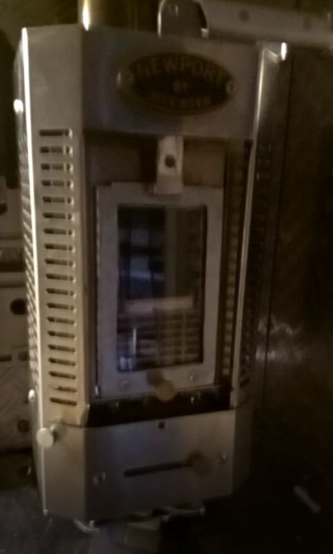

Wir haben den Dickinson. Nun ja, ist halt nur ein bisschen Edelstahlblech. Da er aber an der Wand hängt und wegen 7,5 t nicht viel wiegen darf ist der für uns echt ok.
Sichtfenster: Geht auch mit dem Dickinson mit etwas Modifikation:
Sichtfenster: Geht auch mit dem Dickinson mit etwas Modifikation.
Das sieht sehr interessant aus mit dem Fenster. Hast du da vielleicht noch ein paar Bilder von?
Wie groß können eigentlich die Holzstücke sein die in den Dickinson gehen?

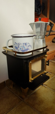

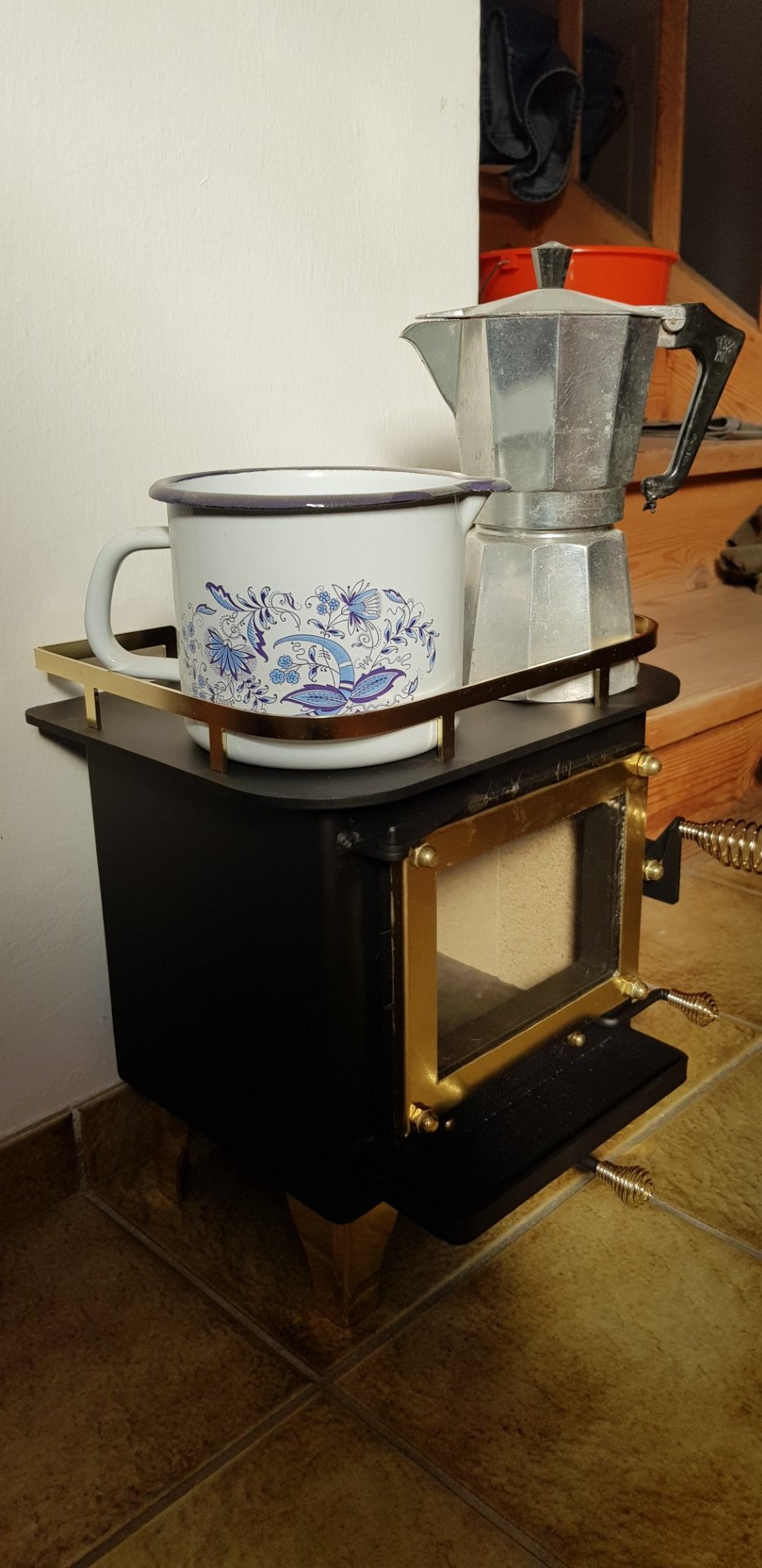

#47 Beitrag von magboehm » 2021-01-27 16:34:52
Hallo in die Runde,
ich hab letzte Woche meinen Cubic Mini Stove aus Kanada erhalten - Versand war kein Problem, Wartezeit ca. 1,5 Monate - Preis € 527,- inkl. Versand + € 153,- Zoll+MwSt
War kein Schnäppchen aber günstiger als das Schweizer Modell und er ist supersauber verarbeitet. Der Grundpreis ist knapp unter €400,- das wäre eigentlich gut vertretbar... Versand, Zoll und MwSt sind halt happig.
Schön ist er... jetzt kann ich mich mal ans reverse Engineering und an die Platzierung im ExMo machen :happy:
Als Test hab ich auch mal etwas Geschirr raufgestellt... viel Platz ist natürlich nicht... für den Espresso und Wasserwärmen sollte es aber reichen.

Sehr schön, und danke auch für die konkreten Kostenangaben.
Wir wollen uns auch den Cubic bestellen; ich kläre gerade mit einer Freundin in den USA, ob sie uns das Teil im Vergleich doch noch etwas günstiger beschaffen könnte.
Ansonsten bestelle ich auch in Kürze direkt...
Auf jeden Fall, bitte halte uns mit Bildern auf dem Laufenden.
