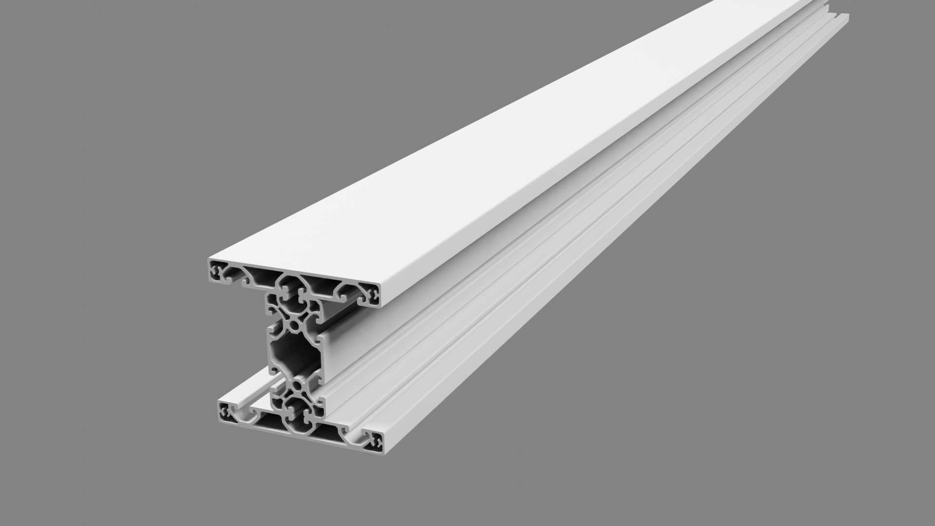

ITEM hat schon passende Profile (z.B. 80x120 oder 80x160) in der 8er Profilserie. Das ist auch die kompletteste Serie, was unterschiedliche Profilarten anbetrifft.
https://product.item24.de/produkte/prod ... 001042794/
Allerdings tut sich da gewichtsmässig fast nichts zwischen den Aluprofilen und einem entsprechenden Stahlkastenprofil.
Ich glaube aber, dass das Aluprofil aufgrund seiner inneren Struktur steifer ist, als das Stahlprofil.
Auch für den Aufbau gäbe es Profile von leicht bis schwer, so dass eine ordentliche Konstruktion zustande käme.
Allerdings sind die Kosten für die Profile schon einen Hausnummer für sich. :motz:
Und der ganze Kleinscheiss, wie Winkel, Schrauben etc. macht das nicht günstiger...
Einfacher und günstiger geht anders. :spassbremse:

Da gibts zu jedem Profil auch einen Durchbiegungsrechner.... ich komme da immer auf „.... Achtung ... übersteigt Fliessgrenze...“ hmmmmmmm - und das schon bei einer statischen Belastung. Wie sieht das dynamisch aus?
Als Material finde ich auch nur „Al eloxiert“ - Weiss jemand was das genau ist?
Ich wäre dafür zu ängstlich - auch wenn ich den Wunsch nach einem „Baukasten“ verstehen kann. Meine Maschinenbauvorlesungen sind aber inzwischen auch lange verjährt.
mbos
Re: Zwischenrahmen aus Item Profil
#44 Beitrag von mbos » 2020-10-23 13:50:48
meggmann hat geschrieben:
2020-10-23 13:23:26
Der Rechner auf deren Homepage berechnet nur eine Punktlast. Lässt sich so nicht auf den Anwendungsfall übertragen (denke ich)...
Das Material lt. Katalog ist Al Mg Si 0,5 F 25 (Alu 6060) mit Korrosionsschutzschicht.
Wenn man die Verbindungen dauerfest hinbekommen würde, wäre das schon eine interessante Lösung. Allerdings geben diese Profile im Kofferbau dann aber schöne Kältebrücken ab... :ninja:
