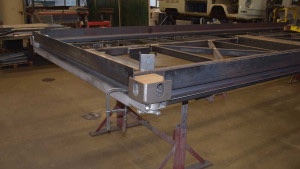

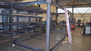

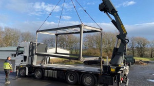

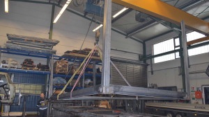

Re: Containerrahmen - was sollte ich beachten?
Hallo Lucas,
Ich habe so etwas gerade gebaut;-).
Guck mal hier:
Der Rahmen wird mit 60mm Sandwich gefüllt.
Gruß Guido
Guck mal hier:
Gruß Guido
Du hast selbst Ecken und Profile gekauft und nachträglich alles zusammengeschweisst? Sind das einfach alles Winkelprofile?
Lucas
Lucas
Hallo Lucas,
die Ecken hab ich bei Finsterwalder gekauft, die Profile habe ich nach meinen Vorgaben Kanten lassen. Geschweift habe ich bei einem Kumpel der glücklicherweise einen Deckenkran in seinem Laden hat. Gewicht sind um die 480Kg,
Guido
