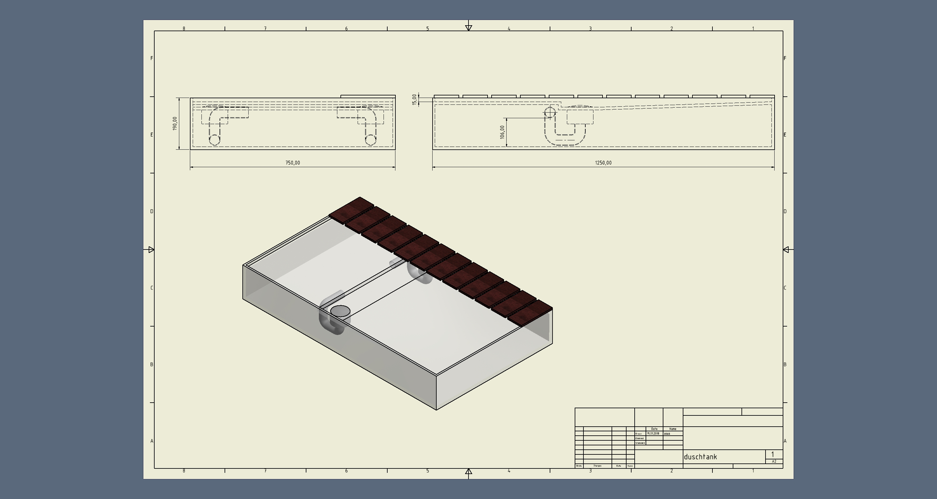

hallo leute,
bin grade an der kabinenplanung dran und wollte mal eure meinung zu meinem entwurf hören.
da ich auch öfters mal in kalten regionen unterwegs bin, mir das aber mit dem frostschutz von aussenliegenden tanks zuwider ist, hab ich mir mal eine dusch-tank lösung überlegt, ich weiß wurde schon einige male diskutiert aber irgendwie nie zuende.
edelstahlwanne inkl edelstahlrohre verschweißt, magnetventil hinter dem siphon, wie ich das dam mit dem tank verbinde weis ich noch nicht, was meint ihr? bei einer tankhöhe von 20cm, ist die komplette aufbauhöhe 24cm inkl 1,5° gefälle verbindungsrohr, wär für mich noch ok. durchmesser hab ich mal 30mm gedacht.
bin gespannt auf eure meinung
gruß brezzi
gruß brezzi

... reicht die Höhe im Koffer? ... stehender Mensch und Duschbrause drüber ... niederknien um gereinigt zu werden ist nicht mein Ding ... der Ablaufschnoddel muss auch irgendwie frostgeschütz werden, mir frieren die Abläufe immer von unten her zu, vor allem wenn etwas Wasser, z.B. Überlauf vom Boiler durchrieselt ...

Warum ein Magnetventil? Das ist je nach Typ und Hersteller sehr schmutz empfindlich. Daher wie Ulf geschrieben hat Kugelhahn und dann wenn's sein muss elektrisch oder pneumatisch betrieben.
Rest würde ich ähnlich machen, jedoch an den Ecken je ein Ablauf

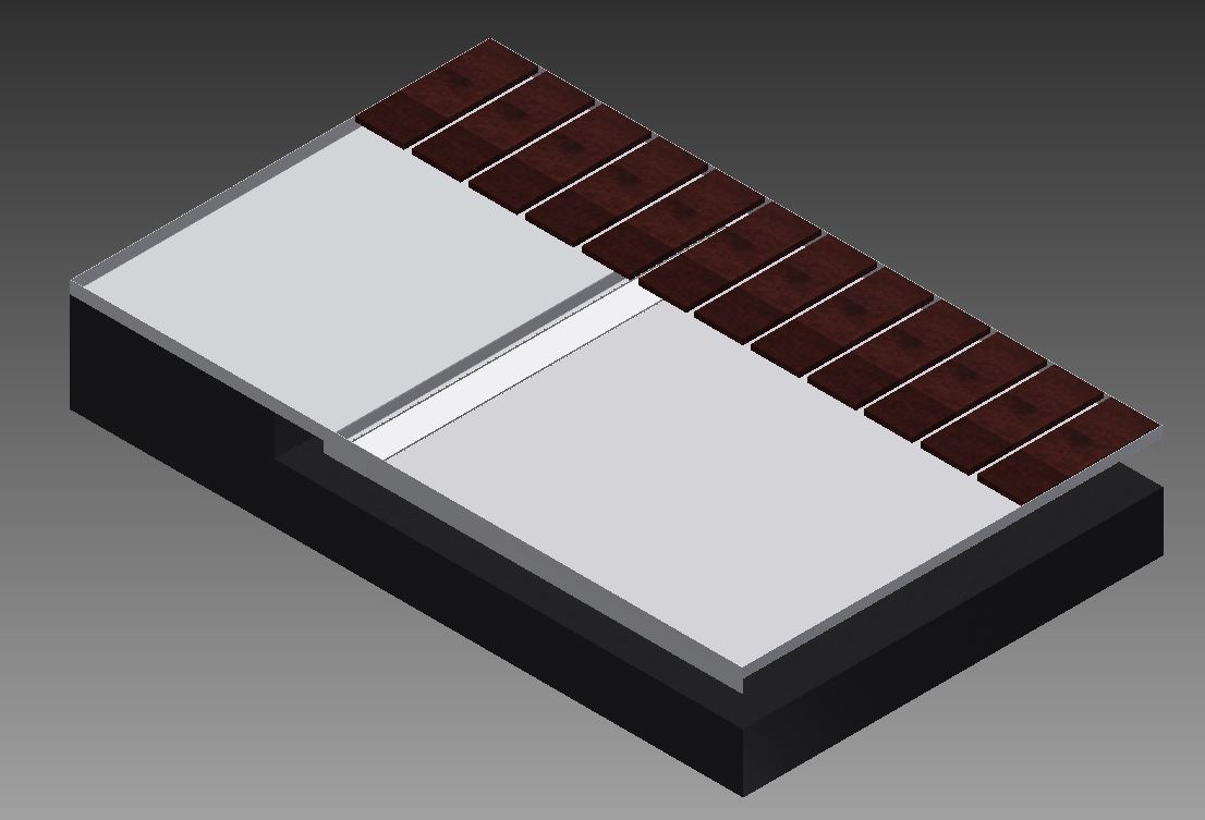

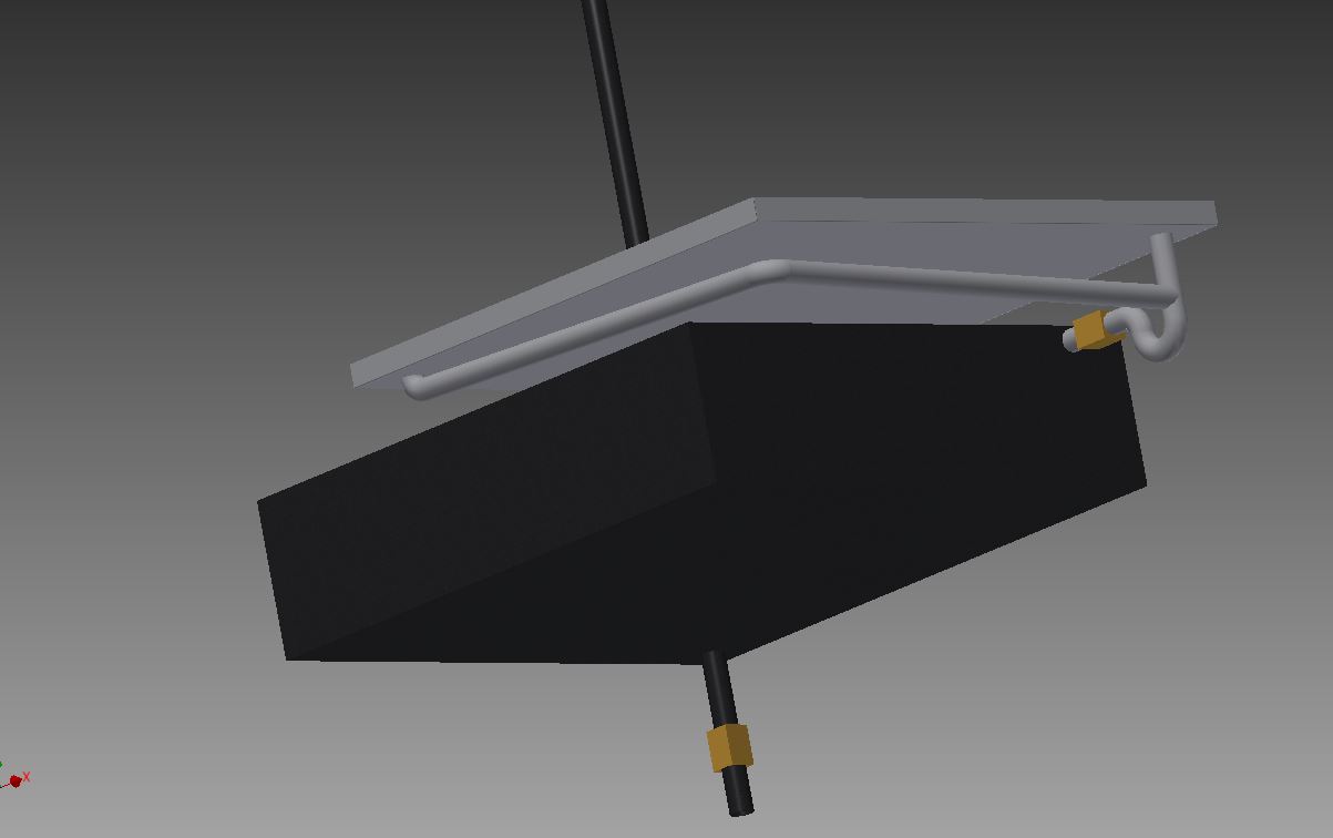

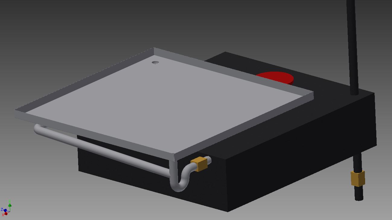

finde deine lösung genial einfach, ist das siphon direkt im tank ? was kostet denn so ein maßtank? der eröffnet ja ganz neue möglichkeiten
hab jetzt einen neuen entwurf, tank soll komplett unter eine edelstahlwanne und als abfluss hab ich mir überlegt eine Rinne einzuschweißen
wanne hat 2° gefälle, was reichen sollte, damit sichs angenehm anfühlt und gerade is würd ich noch eine holzrost drüberlegen.
nutzbarer tankinhalt sollte so 80-85l sein was, voll im rahmen ist.
glaubt ihr ein ventil wird nötig?

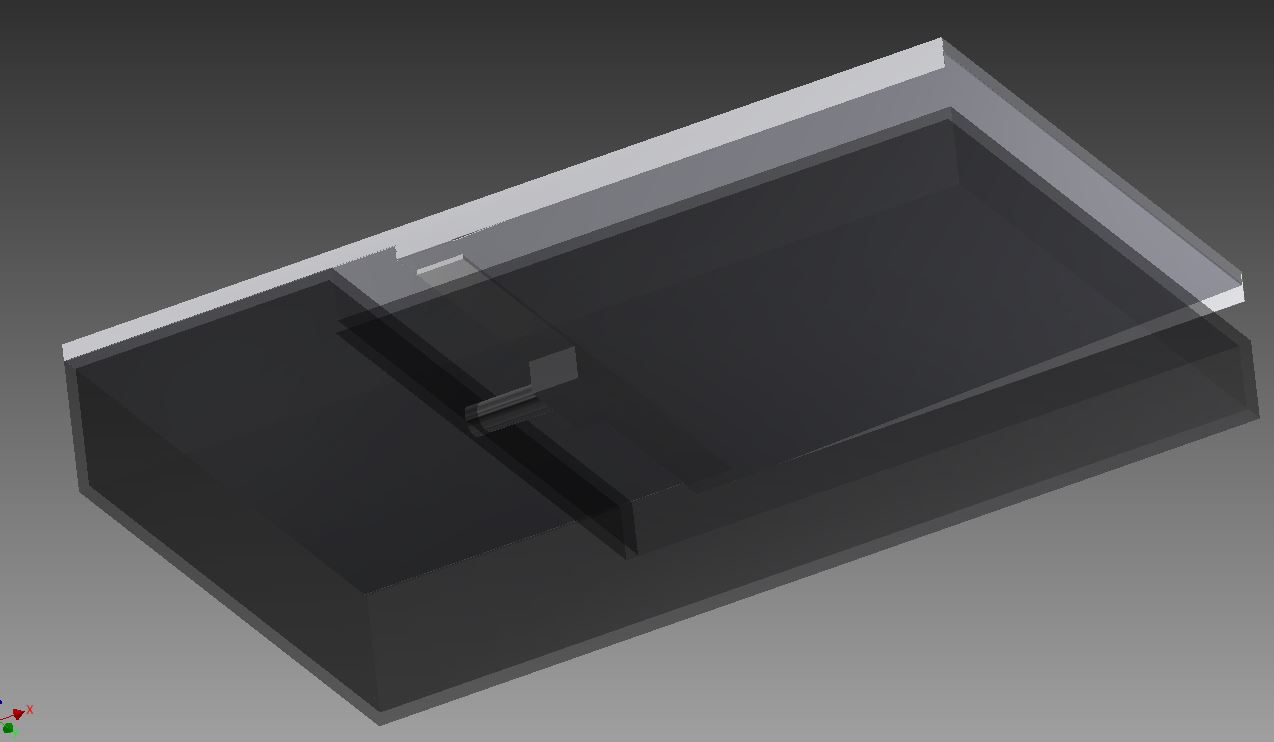

Re: innenliegender Abwassertank ohne Pumpe
alle guten dinge sind 3 und daher hab ich mir das nochmal überlegt, edelstahlwanne und maßgeschneiderter tank ist dann doch too much. darum hab ich mich nocheinmal mit gunthers version auseinandergesetzt und etwas ähnliches konstruiert.
würd sagen nutzinhalt ca 90l

Ich befürchte, dass bei dem innenliegenden Siphon das Schmutzwasser zurück in den Siphon läuft. Damit hat man stinkendes Schmutzwasser im Siphon und es riecht entsprechend aus dem Siphon.
