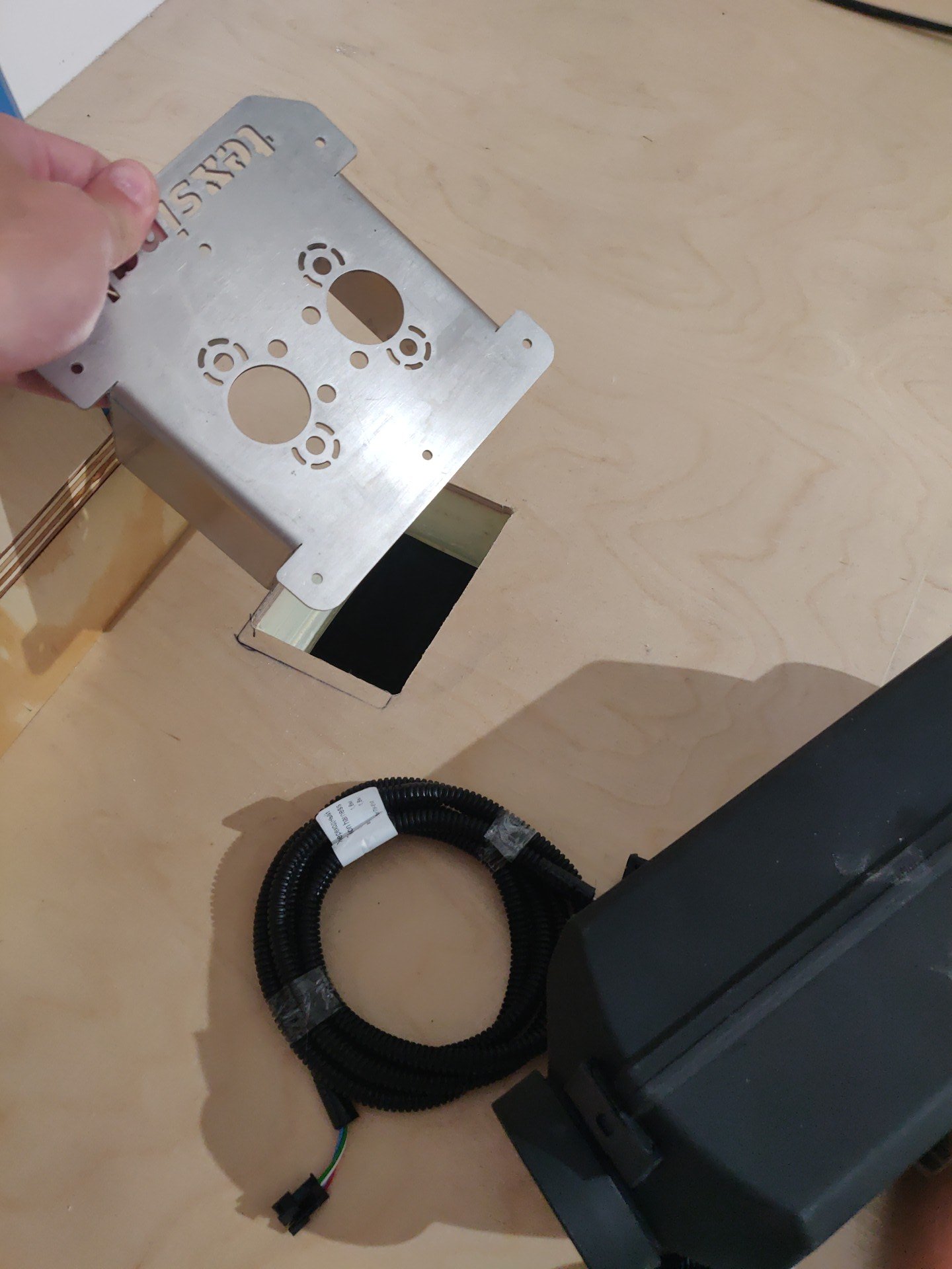

ich bin gerade dabei die Dieselstandheizung (Autoterm Air 2D) im Koffer zu verbauen. Der Durchburch ist schon gemacht und jetzt frage ich mich wie das ganze verklebt/abgedichtet werden soll. Ich hatte bisher Dekalin Dekaseal 8936 eingeplant. Allerdings hat das ja eine sehr geringe Haftwirkung. Auf der anderen Seite muss ja im Wesentlichen auch keine strukturelle Stabilität, sondern Dichtheit hergestellt werden.
Was denkt ihr? Ist Dekaseal 8936 das richtige Produkt?

ich würde nur die empfohlene Gummidichtung nehmen und diese mit der Halterung festschrauben. Und dann von aussen evtl mit einem dauerelastischen Kleber abdichten. Nicht komplett verkleben - ist eine Mordsarbeit da mal wieder dran zu gehen. Eigentlich steht so etwas in der Einbau-Anleitung beschrieben: https://shop.tigerexped.de/mediafiles/d ... ion_DE.pdf
die Anleitung habe ich natürlich ausführlich studiert
Die Gummidichtung kommt aber nur zwischen Heizelement und Einbauflansch. In der Anleitung habe ich keine Empfehlung zum Kleber/Dichtstoff gefunden, um den Einbauflansch selber abzudichten. Ist auch irgendwie logisch. Der Einbauflansch kommt ja gar nicht von Autoterm, sondern ist eine Eigenanfertigung von Tigerexped. Dekaseal ist ein Dichtstoff. Scheint mir an der Stelle auch nach den Kommentaren hier der richtige Weg zu sein.

Muss der Flansch innen überhaupt abgedichtet werden?
Dachte bisher der Flansch wird in die Öffnung gesetzt, innen festgeschraubt und aussen ( als unten ) rundrum abgedichtet, z.B. mit Skua, Würth JLEBT&DICHTET, o.ä.

Ich glaube es gibt dazu kein wirklich vorgeschriebenes Vorgehen. Zumindest habe ich keins gefunden.
Ich habe das jetzt einfach so gemacht wie es mir am besten erschien. Dekaseal Dichtmasse oben auf for Kanten des Ausschnitts, in den Durchbruch und unten noch mal rum nachdem ich den Flansch durchgeschoben hatte. Ich denke mir: mehr Dichtmasse kann in dem Fall kaum schaden. Meine oberste Bodenschicht ist Holz (was ich bei dem Ausschnitt nicht nich mal extra versiegelt habe) , daher will ich auf jeden Fall verhindern, dass Feuchtigkeit von unten eindringt.
Das hat auch erstaunlich gut geklappt. Beim Durchschieben vom Flansch drückt man natürlich einiges an Dichtmasse unten wieder raus, aber das macht ja nichts. Besonders bei Dekaseal was man mit sich selbst abtupfen kann.

Edelstahlronde mit eingeschweißtem Rohr von Unten verkleben, oben 3 mm überstehen lassen dann ist der Schaum und Boden geschützt.

Um den spalt zwischen Flansch und Boden ab zu dichten habe ich hitzebeständige silikon genommen.

Hallo Bernd,Bad Metall hat geschrieben: ↑2020-08-31 8:38:25Edelstahlronde mit eingeschweißtem Rohr von Unten verkleben, oben 3 mm überstehen lassen dann ist der Schaum und Boden geschützt.
Lg Bernd
mir ist nicht ganz klar was Du meinst. Edelstahlronde kann ich noch googeln, aber dann verstehe ich nicht was mir das Rohr bringen soll. Einen Flansch habe ich ja.

Hallo Adriaan,
danke. Wie lange ist das her und hält es noch?
Mir wurde gesagt, dass Silikon nicht langfristig elastisch bleibt und sich dann irgendwann Spalten zwischen Flansch und Boden bilden können. Wie ist das bei Dir?

Ich habe die Durchführung insbesondere des Auspuffs mit Dirko HT eingeklebt - hält seit mehreren Jahren. Aufbau ist Auspuff, Hitzeschutzbandage, Dirko HT. Ich mag halt keine Löcher im Koffer in welche Krabbeltiere einfallen (und meist dann wenn man keine Heizung nutzt ist man in Bereichen mit viel Getier).
Entfernung natürlich nur mechanisch - geht aber mit jeder Drahtbürste ganz gut.
