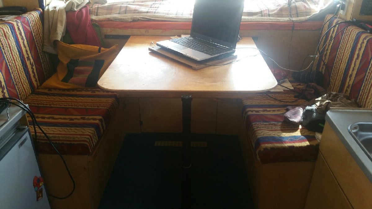

aktuell überlegen wir wie der Esstisch auf dem Bettsteher verschiebbar gemacht werden kann und gleichzeitig zum zweiten Bett in der Sitzgruppe umfunktioniert werden kann:
Ich bin gespannt auf eure Ideen.

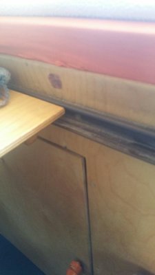

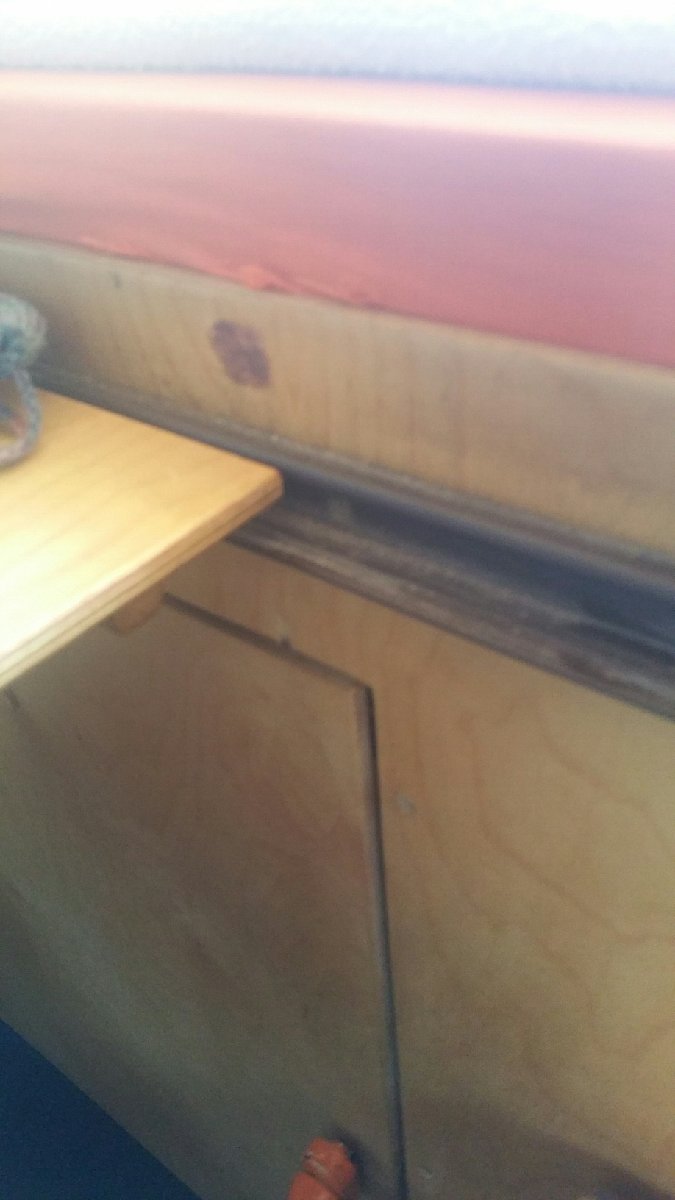

Re: Verschiebbarer Esstisch? Wie kann das gehebn?
ich habe eine entsprechende Schiene an die Wand gespaxt. Der Tisch wird eingehängt und ist seitlich verschiebbar. Sehr angenehm
Fuss habe ich selber gebaut, ist leicht abnehmbar und dann ist die Tischplatte als Einlegeplatte für das Notbett zu verwenden
Gruss aus Ecuador , Jens
Ach so, die Kunststoffschiene und Gegenstück stammen aus dem Weisswarenangebot. Was mich verwundert, hält immer noch

Hey Enzo,Enzo hat geschrieben: ↑2020-07-24 18:48:27Moin
danke für Deine Antwort. Hast Du vielleicht ein Bild für mich (auch vom Tischfuß)? Würde mich interessieren wie Du das gemacht hast.

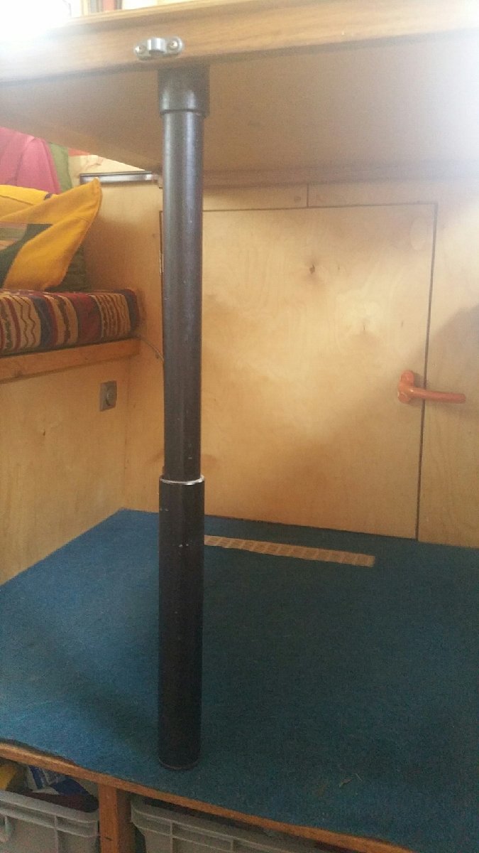

so sieht es aus.
Fuss besteht aus zwei Rohrenden aus der Restetonne.
8mm Gewinde und eine Schraube zur Sicherung
so sieht es aus.

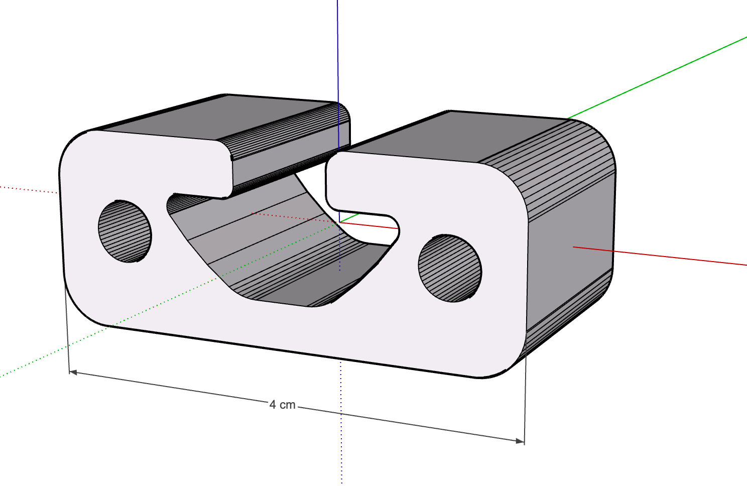

Ich würde das mit Item-Profilen lösen:
Dauerhaltbar und eine grosse Auswahl an Beschlägen, die man nachkaufen kann, wenn sie ausgenudelt sind.

Hallo Jens, vielen Dank für die Bilder!
Ist der Tisch bei euch nur auf die Schiene aufgelegt? Fällt der beim Fahren nicht herunter oder baut ihr den Tisch zu Fahren ab?

Bäm, das ist es! Heureka!Hatzlibutzli hat geschrieben: ↑2020-07-26 17:34:05Ich würde das mit Item-Profilen lösen:
So ein Profil oben in den Bettsteher eingelassen und die Nuten unten in den Tisch versenkt. Das könnte klappen. Vielen Dank!
