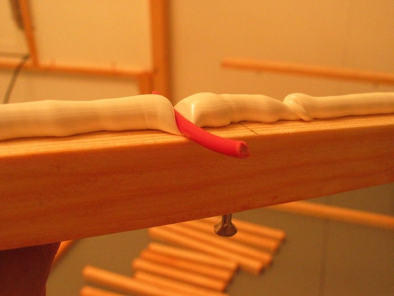

ich habe es mit Kabellitzen und Schrauben in der Kombination montiert, wenn es getrocknet ist kann man die Litze einfach rausziehen.
Es hält und die Klebeschicht ist gleichmäßig.

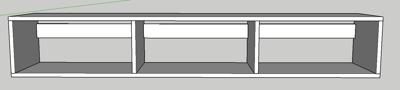

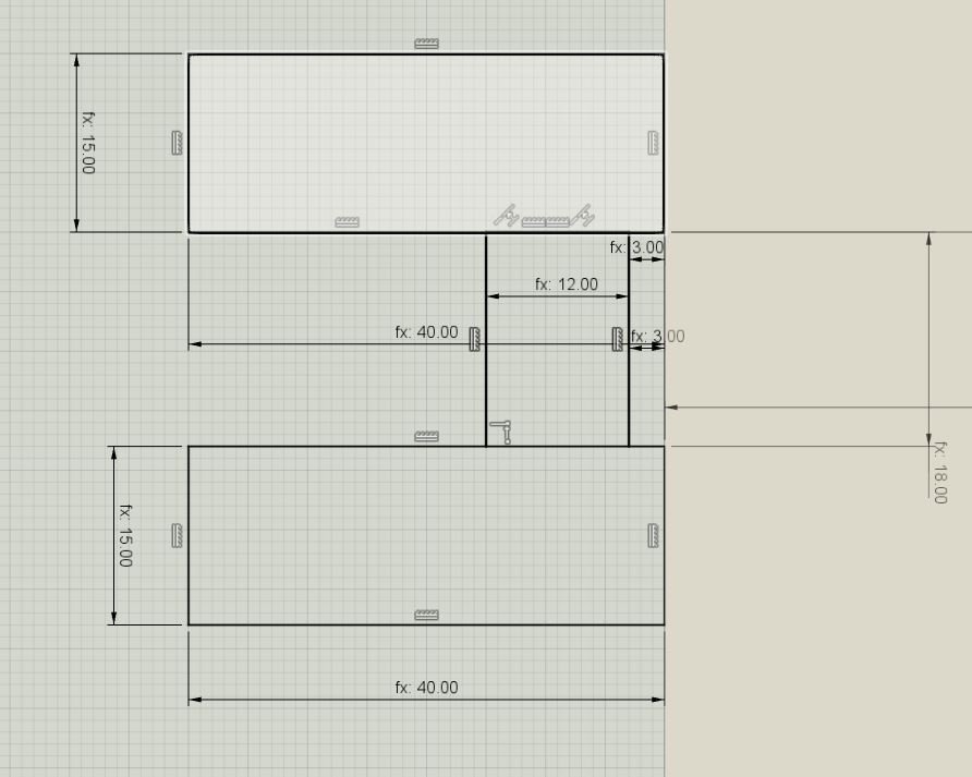

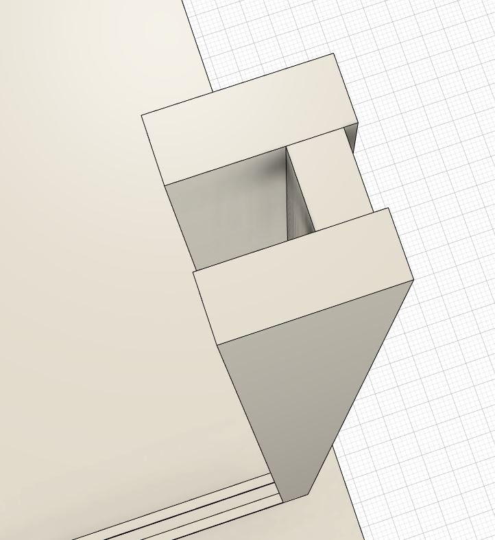

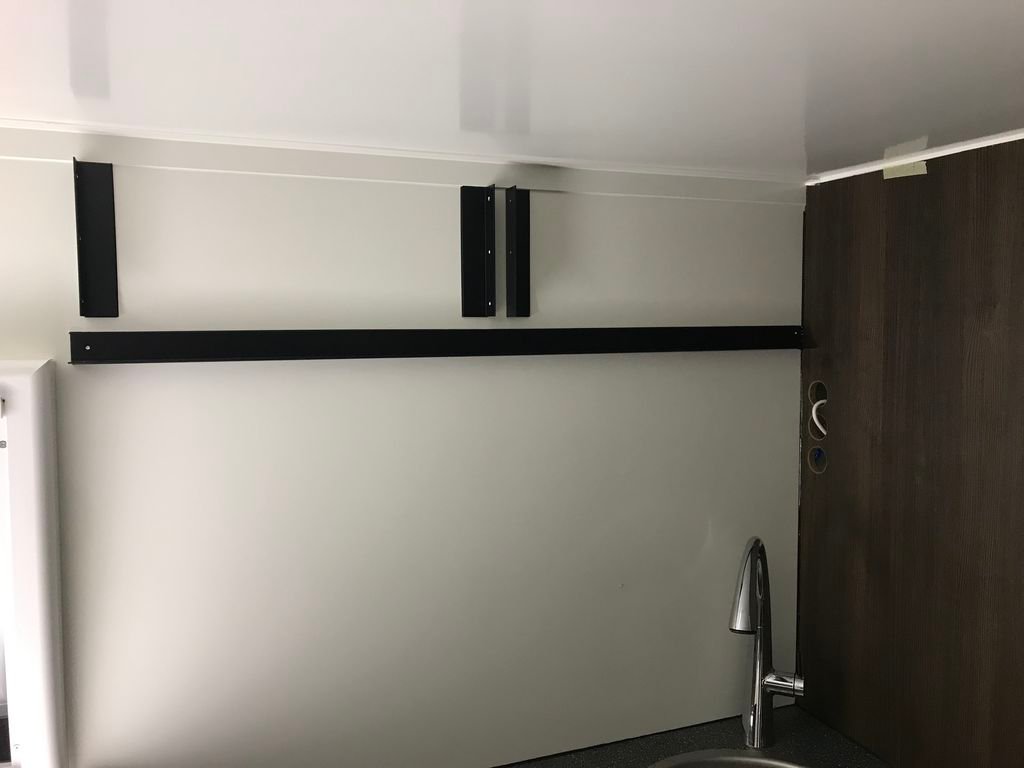

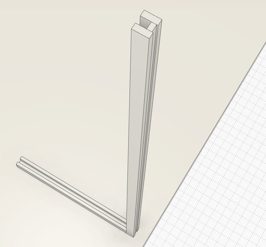

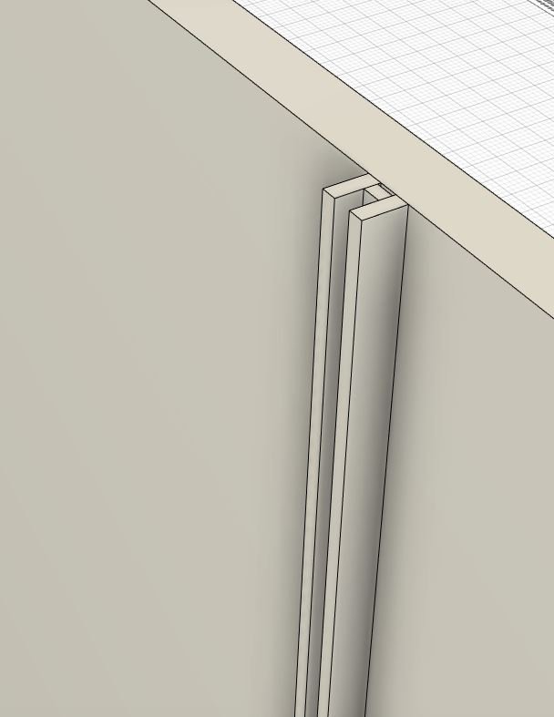

mal eine Rückfrage zu einer Befestigungsidee... Was wäre mit einer Konstruktion aus zwei Latten/MPX-Leisten o.ä., in deren Mitte sich eine "Klebeleiste" aus eben solchem Material befindet? Diese wird um 3mm (für Sika-Kleberdicke) nach innen versetzt mit den seitlichen Latten/Leisten verschraubt und verklebt. So liegen die Latten/Leisten bündig an der Wand an, die Klebeleiste ist nach innen versetzt und hält somit zwangsweise die nötige Kleberdicke ein. Dabei ist die Klebeleiste entsprechend der Breite der einzusetzenden Wand zu wählen, in meinem Beispiel 18mm. Die Stärke 12mm. In den sich bildenden "Schlitz" der Leisten/Latten wird dann die Schrankwand/Bauteil etc. eingesetzt, quer durchbohrt und verschraubt (nicht mit Spax, sondern mit bspw. Einschlagmuttern und Sechskantschrauben). Vorteil der Sache aus meiner Sicht: Garantierte Kleberschichtdicke, einfache Möbelmontage, stabil, wieder ausbaubar. Nachteil: Mehr Bauaufwand, mehr Materialaufwand.
Anbei "Bilder" und eine Skizze. Mich würden Meinungen hierzu interessieren. Ggf. wurde sowas auch schon umgesetzt?
Zunächst die Skizze inkl. Maße (in mm)...
Ansicht der Idee an Wand und auf dem Boden
Detailansicht Wandschiene
...mit eingeblendeter Wand
...mit eingefügter Schrankwand
PS: Von der Montage her würde ich - entgegen dieser Konzeptzeichnung - die Wandschiene auf die Bodenschiene setzen, somit die Bodenschiene zuerst und bis an die Außenwand montieren, danach erst die Wandschiene aufsetzen. Mit zwei Hilfsplatten und Zwingen lässt sich das dann nach links und rechts sichern, eine kleine Hilfslattenkonstruktion sichert gegen Kippen nach innen. Auch Taschenbohrungen von Wand- zu Bodenschiene sind möglich. Das Ganze sollte doch ultrastabil werden?

Die Idee ist ja nicht schlecht, erscheint mir aber im Vergleich zu normalen (auch auf eigenes Maß erhältlichen) Alu U-Schienen zu aufwändig. Der Klebeabstand bzw. die Sika-Dicke kann ja mit verschiedenen Maßnahmen ( s.o.). sichergestellt werden.
Oder ist der Grund für diese Konstruktion der, dass man das Sika nicht sehen soll?

Und die Menge MS Polymere muss ja passen ;), dazu ist im Verhältnis die genutzte Klebefläche sehr gering.
Dazu wölben sich die Wände und Decken bei Sonneneinstrahlung, bei mir zumindest so sehr das ich froh bin einen selbsttragenden Ausbau zu haben. Einen Schrank würde ich nicht über die volle Kabinen Höhe Verkleben...

Nicht belastungsgerechte Konstruktion der Klebefuge - die wandbündigen Leisten an der Seite entwicklen einen Hebelarm, der die Klebefuge erheblich auf Zug belastet und amit mal die Haftung des Klebers so richtig auf die Probe stellt. Weiterhin werden zwei Drittel der nutzbaren Klebefläche verschenkt. Beides zusammen dürfte die Kleberbelastung locker um eine Größenordnung (Faktor 10) erhöhen bzw. die Belastbarkeit um den gleichen Faktor senken. Würde ich so nicht machen, auch wenns optisch sicher schöner ist.

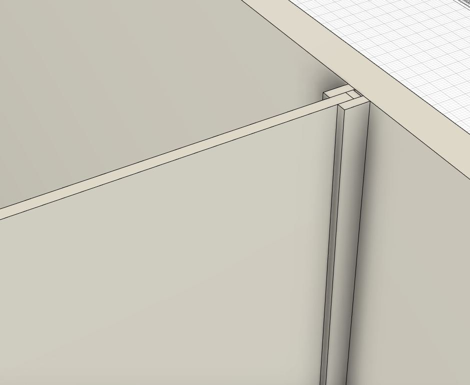

Spricht eurer Meinung nach etwas gegen so eine Konstruktion:

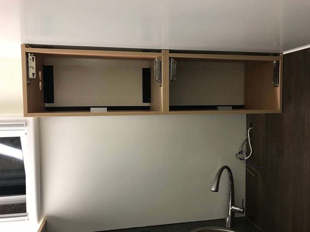

  • Schrank wie folgt konstruieren:
  • und die Holzleiste hinten in das U-Profil einhängen und miteinander verschrauben, damit er beim Fahren nicht "raushüpft"
Belastungstechnisch hält das mit Sika locker. Und Küchenschränke in Wohnungen werden ja auch so befestigt (also aufgehängt).
Und der Schrank hängt dann z.B. 15mm (je nach Höhe des kleineren U-Winkels) von der Decke ab. Dies wäre dann gut, um eine indirekte Beleuchtung zu realisieren.
Habe ich da was übersehen?
Kannst Du das etwas näher erläutern? Ich hätte eher gedacht, dass die seitlichen Leisten die Schubbelastung mindern, gegenüber der aufgeklebten Alu-U-Schiene in der Zugbelastung keine Unterschiede bestehen?
Auch hier würde mich eine Erläuterung interessieren. Die Klebefläche entspräche dem Alu-U-Profil, vielmehr wären sogar die Seitenwangen der Leisten auch noch Klebefläche - somit mehr als beim U-Profil?
Danke vorab!

Ob das so ist, wie Farnham sagt, kann ich nicht sagen... aber wenn ich deine Zeichnung richtig lese, ist die Klebefläche 18mm und die Seiten jeweils 15mm. Zusammen also 48mm und 40mm tief. Das erscheint mir für ein U-Profil, das eine Seitenwand hält, zu viel.

Wenn deine Schiene relativ zur Wand gekippt wird, dient die Ecke der Außenleiste als Scharnier eines Hebels. Die Klebefuge wird dann quasi ums Eck auf Zug belastet. Die Kippung mag abwegig erscheinen, allerdings geht sowas schneller als man denkt - z.B. wenn der Schrank auch unten befestigt ist und die Wand eine andere Wärmedehnung hat.
Dazu kommt, dass die meisten Kleber kaum Probleme mit Scherbelastung haben, aber beim Thema Zugkraft verweisen die Hersteller gern auf eine Vielzahl von (teuren) Wässerchen, um die Haftung zu verbessern...

farnham hat geschrieben:
2020-07-20 19:07:48
exmuff hat geschrieben:
2020-07-20 15:04:08
2020-07-20 9:20:06
Das verstehe ich, allerdings erschließt sich mir noch nicht, warum eine mit Abstand geklebte Aluminium-U-Schiene im Rahmen solcher Belastungen dennoch eine höhere Festigkeit erbringen soll als meine Idee. Dies auch und gerade in der (prinzipiell interessanten) horizontalen Einklink-Idee, die hier geäußert wurde. Auch würde bei GFK Sandwichwand - Alu-U-Schiene - Multiplex-Schrank ja auch ein Mix aus drei Materialien gefahren werden, bei meiner Idee (gleiches Schienenmaterial wie Schrank) nur zwei. Danke nochmals für Deine Erläuterungen, ich will ja gerne lernen :)
2020-07-21 10:26:48
Pit
Hallo Pit,
also wenn ICH es richtig verstehe, dann ist doch der Unterschied, dass deine Schiene nur in der Mitte die 18mm Klebefuge hat, die beiden 15mm breiten Außenteile jedoch nicht verklebt werden und dadurch der von Farnham beschriebenen Hebeleffekt entstehen könnte.
Der Unterschied zur Alu U-Schiene (egal welche Richtung) ist dann doch, dass die gesamte Fläche der Alu-Schiene mit Kleber versehen ist und somit kein verstärkender Hebel vorhanden ist. Und der Materialmix ist ja auch nicht da, sondern einmal ist es halt GFK-Alu und das andere Mal GFK-Multiplex.
Kann aber auch sein, dass ich es komplett falsch verstanden habe... :wack:
Gruß, Peter
exmuff
Beiträge: 399
Registriert: 2019-12-26 10:43:37
Re: stabile Montage von Schränken am GFK
#54 Beitrag von exmuff » 2020-07-21 14:41:54
buntbaer2001 hat geschrieben:
2020-07-21 12:05:51
...und nach meinem Verständnis sind die seitlichen Leisten mehr oder minder das Seitenprofil der Alu-U-Schiene, nur halt dicker und, da als H-Profil ausgebildet, eben an der Kofferwand anliegend statt - wie im Fall der Alu-U-Schiene - auf dem Kleber "frei schwebend". Also ist nach meiner Theorie die Abstützung der Seitenwange auf der Außenwand zunächst einmal förderlich, bevor durch zu hohe Kräfte der Hebel überhaupt zum Tragen kommt. Die Alu-U-Schiene hingegen - übertrieben ausgedrückt - wabbelt von Anfang an auf der Kleberraupe, kann sich also ansich viel mehr bewegen als bei meiner H-Profil-Idee.
Die Klebefläche würde ich analog sehen, d.h. 18mm meine Schiene, 18mm Alu, vollflächig angepappt. Unterschied ist nur, dass durch das H-Profl meine Seitenwangen noch an der Außenwand anliegen, bei der U-Schiene nichts anliegt.
Und der Schrank, der dann in die Schiene - egal ob Alu oder MPX - eingeführt wird?
Fürchterlich, so gehts mir auch... :wack: :frust: :huh:
