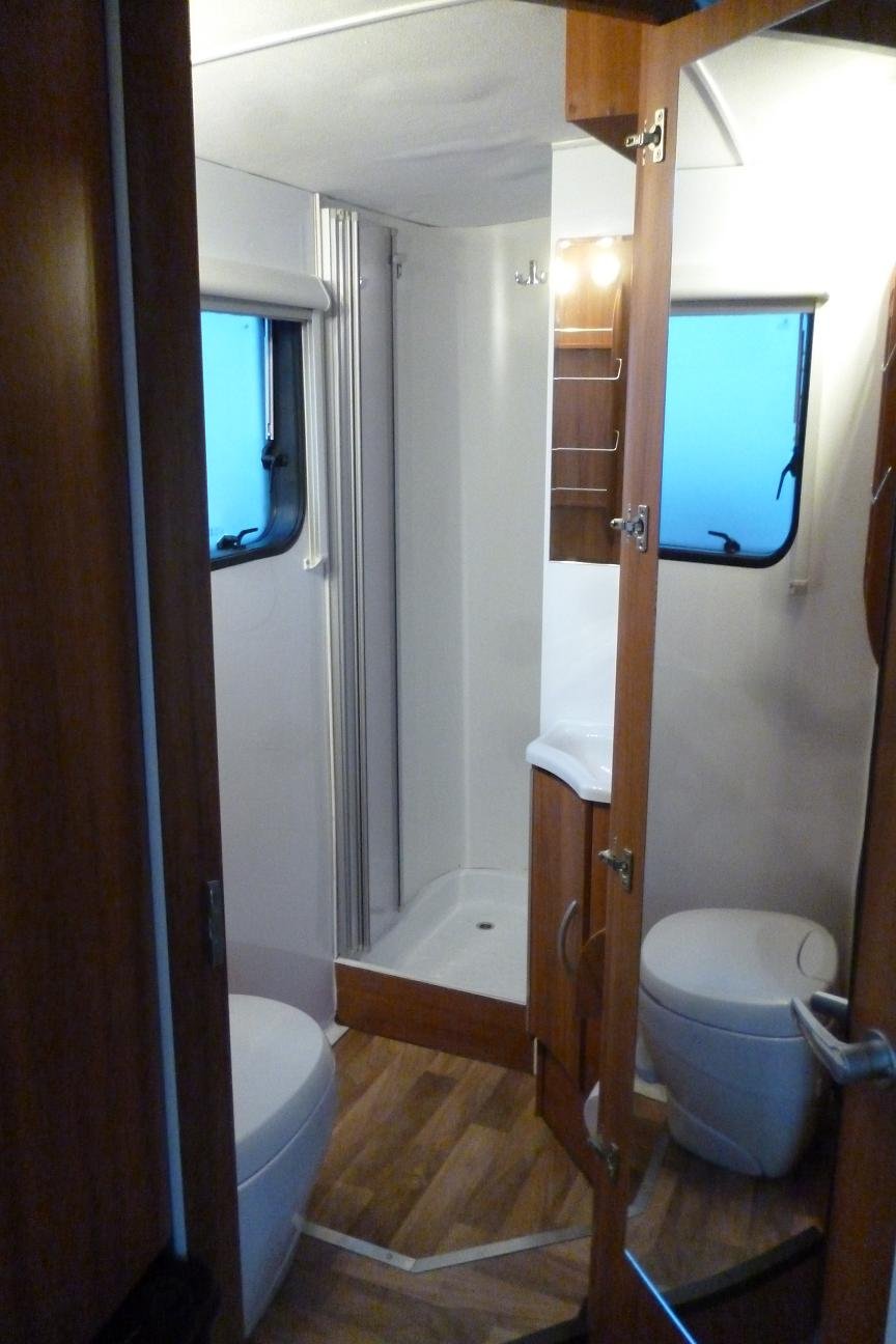

#16 Beitrag von Mark86 » 2019-08-21 11:19:29
Für Womo 3.0 will ich ne Nasszelle !! - man wird älter und bescheidener...
Wohnmobil 1 hatte bei mir n Kombibad mit Casettentoilette und Dusche mitten drinnen und Vorhang drum. Nie wieder.
Wohnmobil 2 hat nun n richtiges Badezimmer :)
(Siehe Bild, nicht vom Spiegel in der Badezimmertüre irritieren lassen).
Nächstes Mal würde ich dass Bad 10cm schmaler und dass bett 10cm Breiter machen, aber bei der Planung saß das Trauma vom Kombibad zu tief...
download/file.php?mode=view&id=92451
