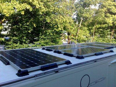

Wombi
Beiträge: 8880
Re: Solarmodul
#5 Beitrag von Wombi » 2020-05-18 16:39:02
Oder eben die etwas teureren Solarwinkel der Hersteller montieren.
Jeweils die Ecken und an den Geraden nochmal ein kurzes Stück ... gibts in versch. Längen
So sind alle meine 5 Module seit 10 Jahren auf dem Dach.
Das größte mit 300Wp geht fast über die ganze Kofferbreite .... "etwa" 2,10m auf 1,0m
Was da schon alles drübergeschrappt ist, wenn mal wieder die Höhe nicht ausreichend war .... :ninja:
Direkt drunter, also unter die Solarfläche würde ich nichts kleben um keinen Hotspot zu erzeugen.
Die Hinterlüftung darf nicht eingeschränkt werden.

#12 Beitrag von meggmann » 2020-05-19 21:49:22
Meine Hausmodule wissen nicht, dass sie Hausmodule sind und fahren genauso spazieren wie die kleinen 100 Wp Module.
Statt auf teuren High-Class-Spezialbefestigungen ruhen die auch nur auf d-Profilen oder teilweise an L-Profilen. Hält genauso, ist hinterlüftet und klappt... kostet nur weniger.

#13 Beitrag von mastersork » 2020-05-23 21:05:11
meggmann hat geschrieben:
2020-05-19 21:49:22
Sieht bei mir genauso aus. Ich habe nur L-Profile verwendet.
