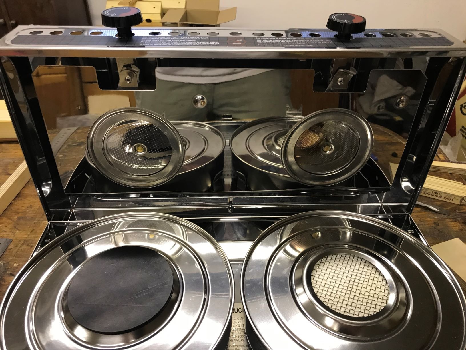

Re: original origo kocher v/s china ersatzmodell
Hallo Forum,
zu diesem Thema habe ich noch einen Nachtrag bzw. eine Ergänzung zu meinem Beitrag weiter oben.
Für die Origo Kocher gibt es Dichtungen, die auf die Tanks gelegt werden und dann, wenn der Kocher zugeklappt wird, die Tanks gegen die Montageplatte, welche die Schieber für die Flammeneinstellung trägt, abdichten. Das ist sinnvoll, da sonst der Brennspiritus aus den Tanks einfach „verfliegt“ und auch der Kocher nach Spiritus riecht.
Nachdem ich mir entsprechende Dichtungen besorgt habe, musste ich feststellen, dass Sie nicht dichten. Der Grund ist, dass die Montageplatte schief eingebaut ist und rechts 5mm tiefer in den Deckel eingelassen ist als links. Somit steht die Montageplatte relativ zu den Tanks rechts 5mm (!) höher als links mit dem Ergebnis, dass die Dichtung rechts nicht anliegt und somit auch nicht dichtet. Die Tanks sind federnd gelagert, jedoch ist diese Art der Federung nicht geeignet eine so große Differenz auszugleichen. Das lässt sich durch biegen nicht wieder richten. Verbunden mit den anderen oben aufgeführten Mängeln ist mein Urteil negativ. Der Kocher funktioniert zwar und mit der Verdoppelung der Anzahl der Dichtungen dichtet er auch, jedoch sind das einfach zu viele Mängel. ich würde ihn nicht wieder kaufen.
Horst
PS. In dem Thread gab es noch die Frage nach dem Herkunftsland. Mein Kocher wurde in China gefertigt.
Horst

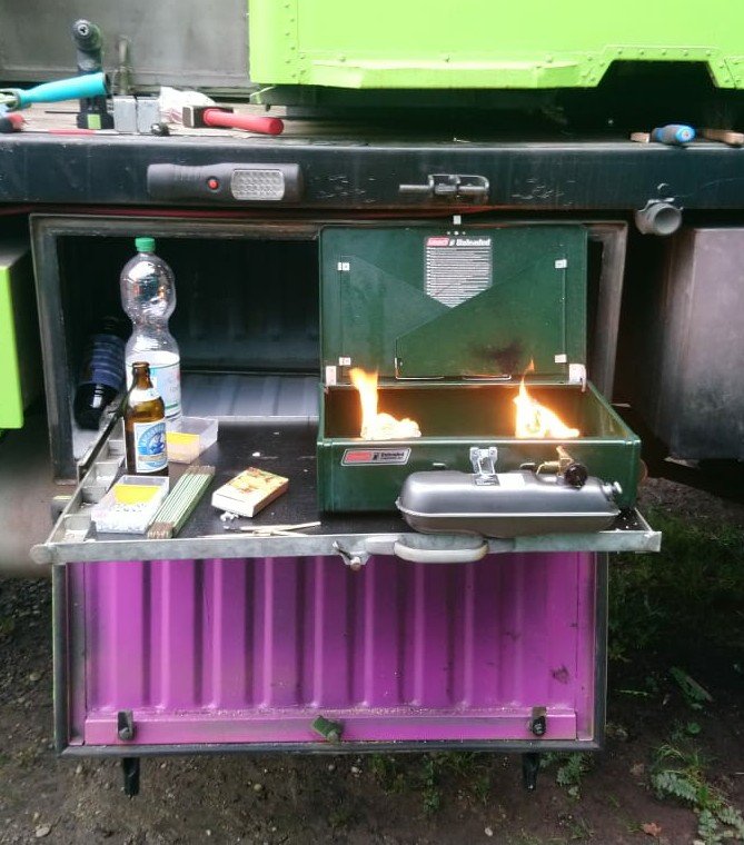

Ja, einen Windschutz hatten wir uns dann auch gebaut. Den brauchen wir auch heute noch, wenn wir mit Gas draußen kochen. Wenn es gasfrei werden soll, dann denkt man halt immer zuerst an den Origo. Der ist auch nicht soo schlecht. Allerdings finde ich ihn Preis-Leistungsmäßig fragwürdig und bin eben der Meinung, dass das Geld in z.B. zwei Trangia besser angelegt ist. Da hab ich für weniger Geld sogar noch zwei Topfsets dabei.
Wenn man eine (am T5 war die bei uns als Heckküche ausziehbar gestaltet) Küchenarbeitsfläche baut, in die man - ähnlich einem Spülenausschnitt - zwei Kreise ausschneidet (oder wenn Edelstahlblech auslasern lässt), dann kann man da die Trangia supersicher reinstellen, so dass die nicht umfallen können. (Das können sie eigentlich so schon nicht) Man kann dann ja sogar, wenn das Auto mal doof steht, den Trangia woanders hintragen und dann dort den Kaffee kochen. Ich finde insb. bei kleineren Fahrzeugen (wo ja meist der Origo ins Feld geführt wird) ist die Trangia-Lösung die platzsparendere, leichtere und flexiblere Lösung. Würde ich heute wieder ein kleines Auto ausbauen würde ich es so machen. Der Origo war trotz platzsparender Heckausziehküche immer im Weg und da er ja fest montiert war mussten wir immer unter der Heckklappe kochen. Egal wie das Wetter war.
SD
SD
Sei gegrüßt Analogist,
Darauf dann den Coleman Sicher verschraubt.
Bin zufrieden
Was ich von einem Benzinkocher halt? Der alte Generatorauszug vom Magirus wurde im Staukasten vom Kat verschraubt und eine Multiplexplatte in 18mm beim Bauhaus zuschneiden lassen und danach mit Brantho Korrux gestrichen.
Bin zufrieden
