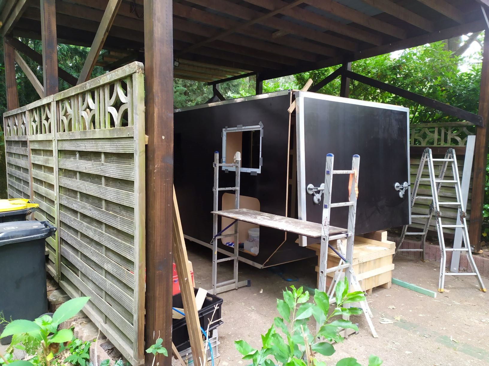

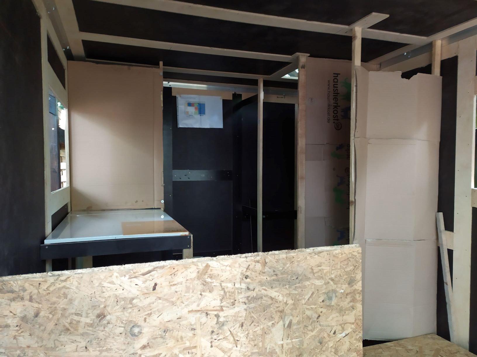

#36 Beitrag von FRM » 2020-06-06 20:25:21

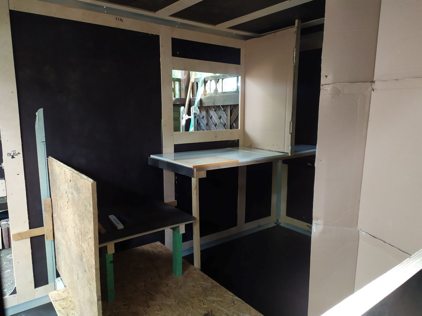

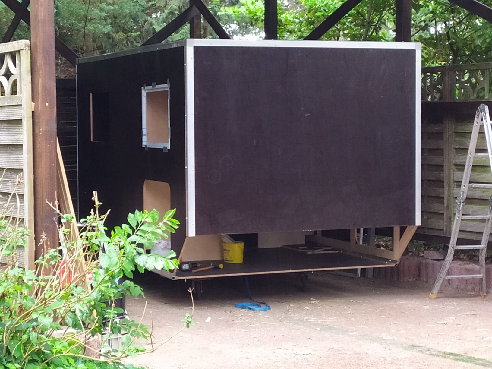

- Tag 9 06.06.2020
Nachdem ich diese Woche zum Aufräumen und sortieren der Werkstatt genutzt habe ging es heute weiter.
Damit wir uns ein reales Bild unserer Grundrissplanung machen können habe ich heute den Innenausbau soweit mit allem was so da war provisorisch eingebaut. Inkl. Dem Podest unter den Sitzen.
Das war zwar ein ganzer Tag Arbeit aber der hat sich mehr als gelohnt. Das ist dann doch etwas anderes als die 3D Planung am Computer. Auch wenn es im groben und ganzen beim Grundriss geblieben ist, glaubt man kaum was ein paar cm an der ein oder anderen Stelle mehr oder weniger ausmachen können. Außerdem hat meine Frau jetzt auch ein klares Bild der Aufteilung.
Morgen geht es dann an die zwei Zwischenteile die das Dach noch mit abfangen sollen, seit heute weiß ich ja wo sie final hinkommen.
Die Alu Z-Profile für die Fenster sind inzwischen auch fertig vom Stahlbauer.

#37 Beitrag von meggmann » 2020-06-06 20:28:40
Finde ich eine sehr gute Methode das provisorisch mal einzubauen um ein Raumgefühl zu bekommen - wie du sagst manchmal machen es ein paar cm...

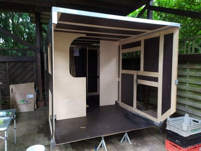

- Tag 10 07.06.2020
Heute habe ich die beiden Stehwände vorbereitet und eine von beiden bereits final eingebaut. Man glaubt nicht wieviel Stabilität die eine 70cm breite Wand in die Kabine bring. Zur Mitte hin steigen die Wände leicht an damit das Dach ein wenig Gefälle bekommt. Die Wand ist an Wand, Boden und Dach mit Lamellos (Flachdübeln) verklebt, ob da noch Schrauben reinkommen die dann evtl. bei Verwindung abreißen weiß ich noch nicht ganz genau. So langsam entsteht ein Raumgefühl. So jetzt wird erstmal wieder 3 Tage Geld verdient und dann geht es am kommenden langen Wochenende weiter.
TRM 2000

FRM hat geschrieben:
2020-06-07 19:14:05
Glaub die Schrauben würde ich mir schenken...

#44 Beitrag von mastersork » 2020-06-09 6:39:24
Nabeirhood hat geschrieben:
2020-06-07 22:25:21
Sieht top aus!
2020-06-07 19:14:05
Ich auch. Besonders die Decke arbeitet stark durch Erwärmung, bei uns waren das 1,5cm warm/kalt Unterschied in der Höhe. Da wären Schrauben zwischen Decke und Wand gnadenlos ausgerissen. Mit der Solaranlage ist es deutlich weniger geworden, nur noch maximal 3 bis 4mm.
Cooles Projekt! Wenn ich mehr Zeit und Platz hätte, würde ich mir wohl auch eine passende Kabine aus Siebdruck bauen und den Shelter ersetzen. Freue mich auf weitere Berichte!

An unserem Blechkoffer ist die innenwändebefestigung ähnlich ausgeführt wie bei dir am Siebdruck, also an angeklebten Holzleisten. Die auch relativ starke Wärmedehnung machen die Schrauben - und Sika als Kleber- gut mit, weil die Holzart der Halteleisten weich ist - wie offenbar bei dir.
Hold on

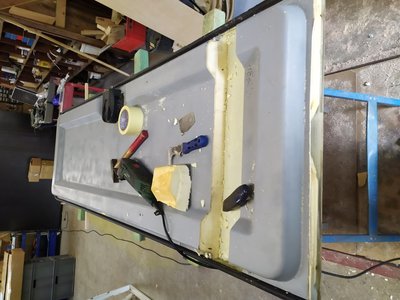

#46 Beitrag von FRM » 2020-06-12 20:24:00

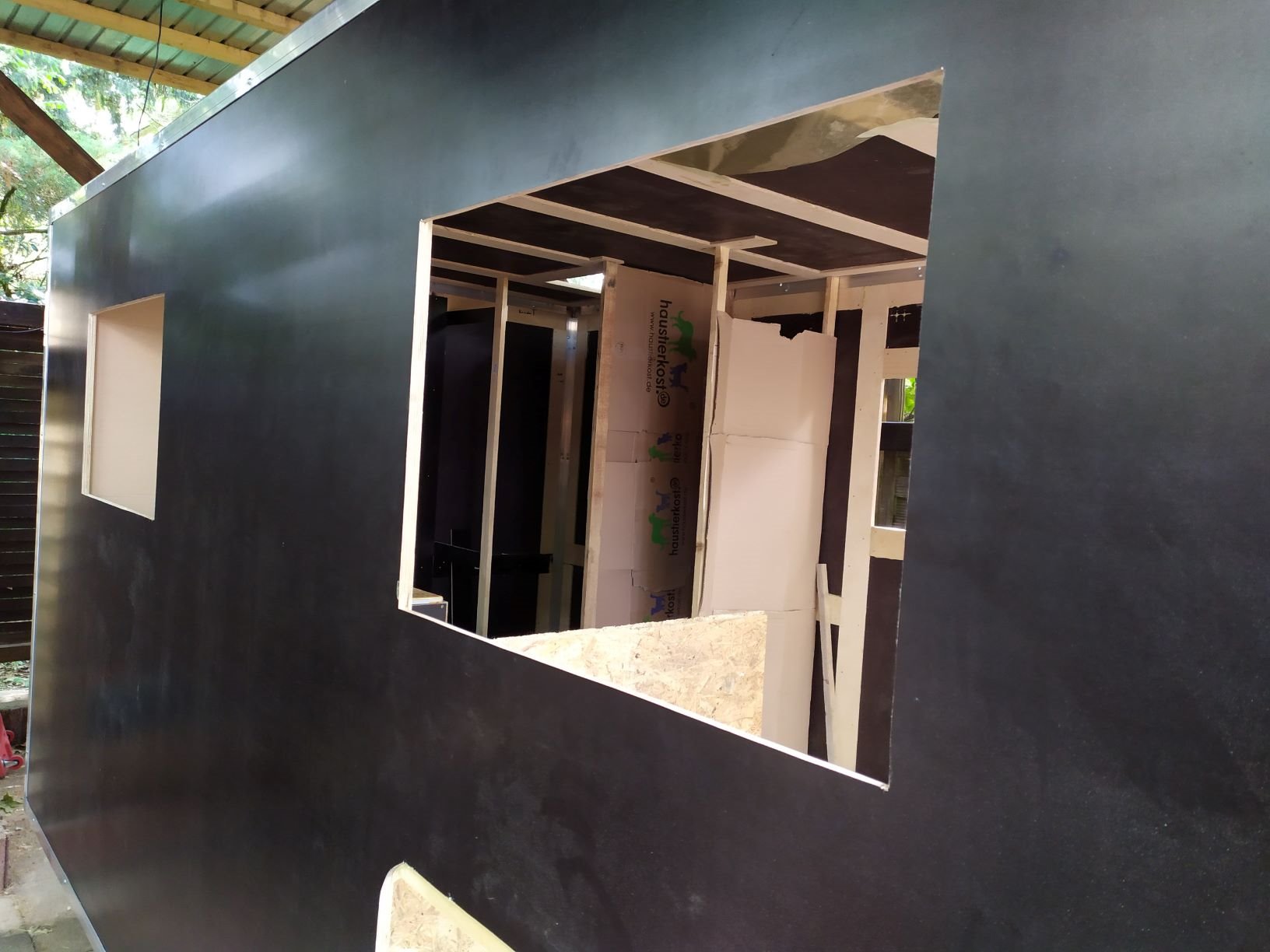

- Tag 11 12.06.2020
Gestern war mein erster Frusttag seid Baubeginn. Leider musste ich feststellen das ich bei der Türplanung die Höhe der Duschtasse vergessen habe. Mit einer Nacht drüber schlafen habe ich heute „einfach“ Tür und Rahmen um 10cm in der Höhe gekürzt. Ich finde das ist mit gut gelungen.
Im Anschluss habe ich die Türöffnung in die Kabine geschnitten und alle Kanten (Tür, Fenster, Luke, Stauraum) mit Bootslack versiegelt.
Außerdem habe ich noch die obere Rückwand vorbereitet, jetzt wo das Loch für die Türe geschnitten ist kann ich die Kabine hinten zu machen.

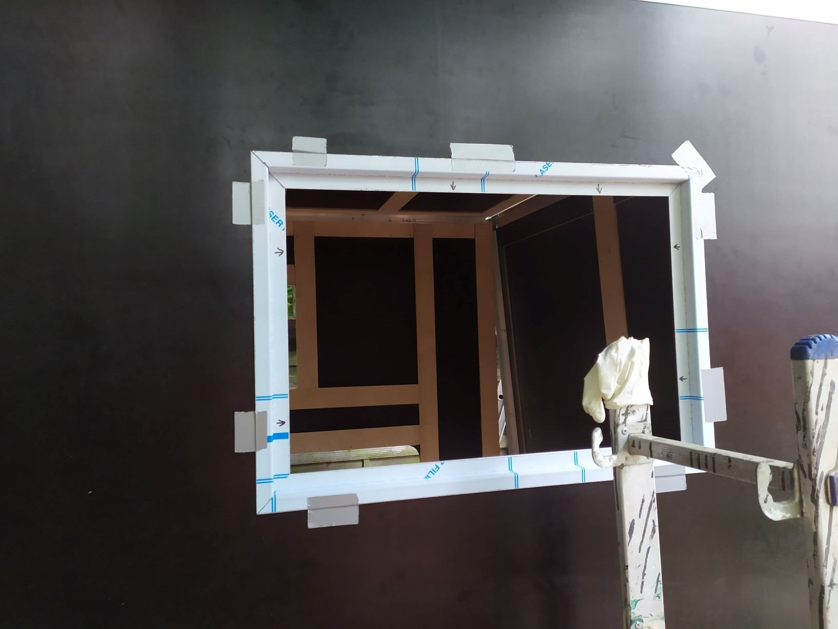

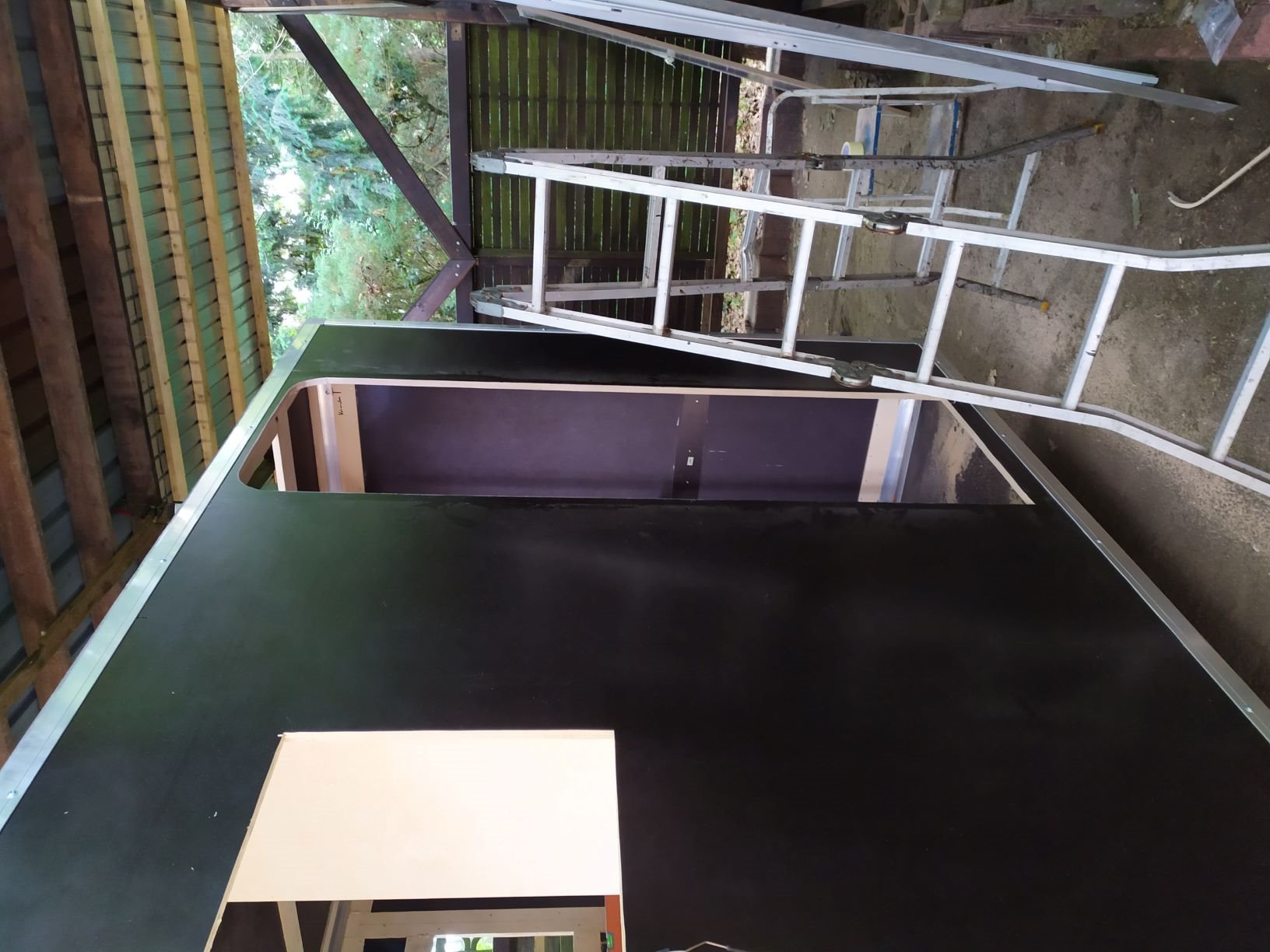

- Tag 12 14.06.2020
Heute gab es wieder sichtbare Ergebnisse. Die Senkrechte Rückwand ist verbaut. Jetzt ist die Kabine richtig stabil da verwindet sich nichts mehr und Gott sei Dank stehen alle Wände im richtigen Winkel zueinander.
Der schräge untere Teil ist soweit vorbereitet und die Profile auf Gehrung geschnitten.
Außerdem habe ich die Z-Profile fürs erste Fenster geschnitten und eingepasst.
Zu meiner großen Freude lieg ich im jetzt Zustand noch unter 400kg.
Jetzt geht es ans Schrauben und Material bestellen damit es am nächsten WE weiter gehen kann.

#48 Beitrag von Oschi » 2020-06-14 21:02:33
Dass das Alu bei Wärme richtig Strecke macht, das Siebdruck aber nicht, müsstest Du durch sehr dicke Klebefugen berücksichtigt haben ... Richtig?

#49 Beitrag von FRM » 2020-06-14 21:22:38
Hui,
ja habe ich ob genug wird sich zeigen.
Das ist auch einer der Gründe warum ich die Z-Profile für die Fenster nicht verschweißt habe sondern die jeweils 4 Teile einzeln verklebt montiere.

Oschi hat geschrieben:
2020-06-14 21:02:33
Ähm, was versteht ihr denn so unter "richtig Strecke"? Die 1,1mm, die das 1m lange Stück Alu bei angenommenen 50K Differenz länger wird? Ich würde denken, so dünn kann man die Klebefuge gar nicht machen, dass das auffallen würde, zumal das Fenster rein nach Bild gechätzt deutlich kleiner als 1m ist.
Ich hab aber auch leicht reden mit einem Vollalu-Koffer ;)

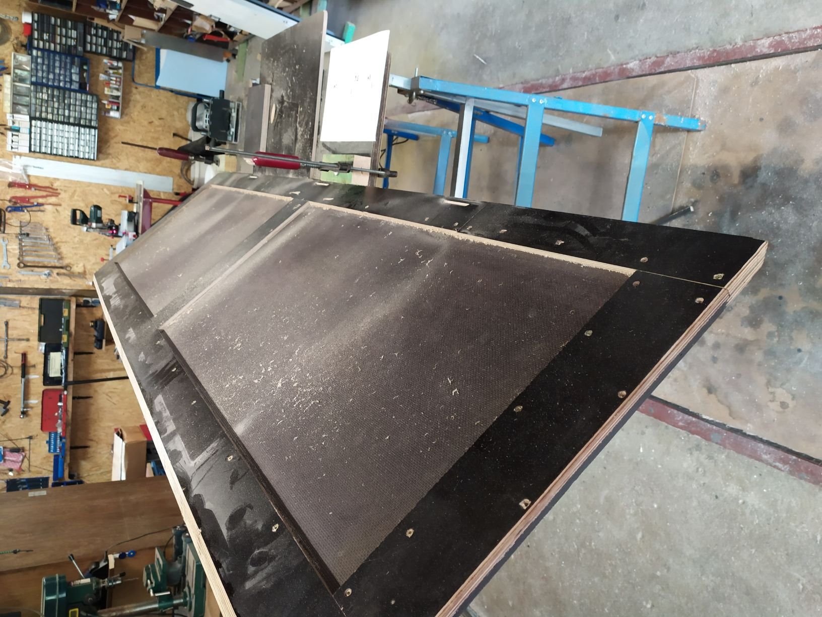

- Tag 13 16.06.2020
Heute habe ich schräge letzte noch fehlende Rückwandplatte vorbereitet. Nach langem Überlegen habe ich mir eine Hilfskonstruktion gebaut um in die Gehrungsverbindungen Schlitze für die Flachdübel zu fräsen. Nach dem der Knoten in meinem Kopf gelöst war und die Vorrichtung fertig war ging das fräsen dann ganz schnell.
Da mir die Schrauben ausgegangen sind muss die Montage an der Kabine noch ein oder zwei Tage warten.
Außerdem habe ich noch eine Serviceklappe für den Gaskasten und die Sandwichplatten für die Klappenfüllungen bestellt.

#55 Beitrag von jonson » 2020-06-17 10:15:47
An den Z Profilen am Fenster wird es aber Schwitzwasser geben..

#56 Beitrag von TobiasXY » 2020-06-17 14:10:49
Bei mir gibt es beim nächsten Koffer stahl Winkel statt Alu
Aber Nice
Und ich hätte oben die Profile eingelassen o gar ein komplett verschweißtes edelstahlhäubchen gebaut

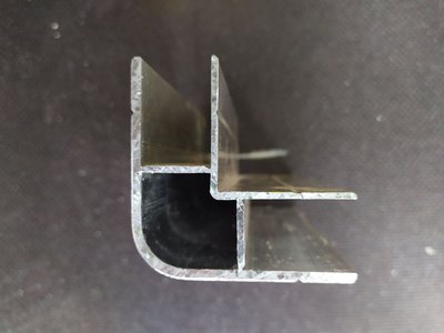

Frank: kannst Du mal ein Bild von den Aluprofilen im Querschnitt zeigen ?

#58 Beitrag von FRM » 2020-06-17 19:08:47
Hi Carsten,
hier das Profil.
Gruß Frank
2020-06-17 19:08:47
hier das Profil.
Hallo Frank,
wie wirst Du denn das Profil von der Kofferinnenseite isolieren?
Danke,
Christoph

#60 Beitrag von FRM » 2020-06-17 19:54:13
in Summe kommen da kommen 40mm XPS drüber.
