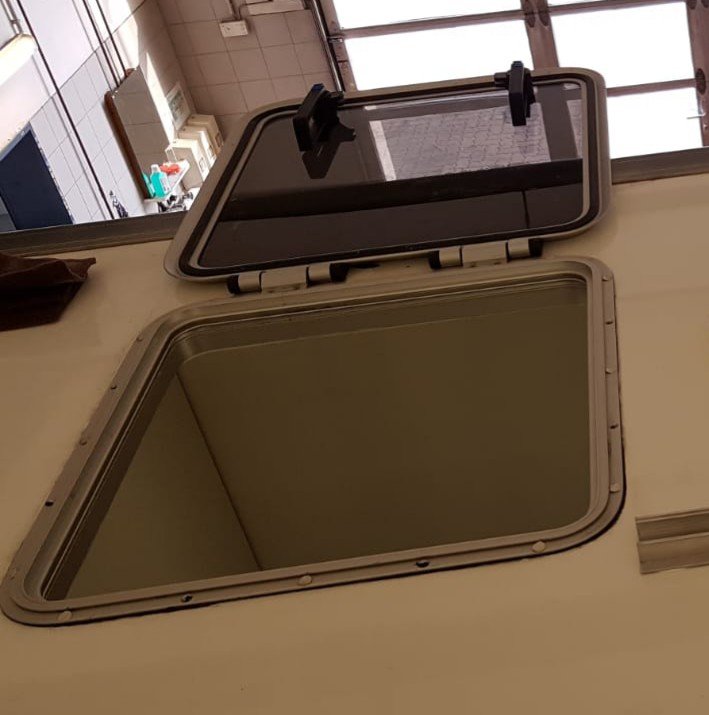

#14 Beitrag von raispa » 2020-05-20 10:21:12
hab mich jetzt für die Vetus Planus 40 entschieden.
Macht einen guten Eindruck und passt durch das Alu auch ganz gut zum Auto.
Ach ja, Vorteil der Luke ist, man kann sie, wenn sie von innen verschlossen aber nicht gesperrt ist, auch von außen öffnen.
