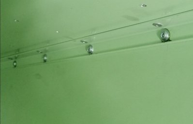

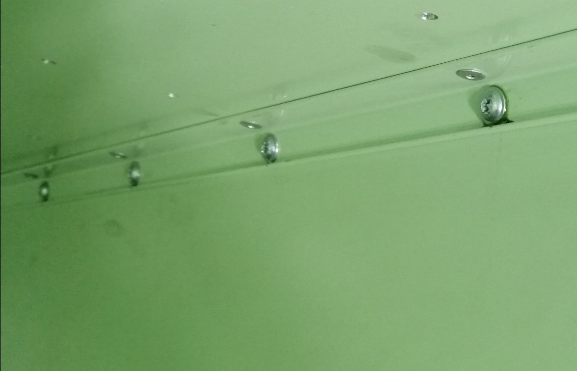

hallo liebe Gemeinde mir ist gestern aufgefallen dass mein Shelter fm2 Zeppelin innen oben an den Ecken übergang Dach zur Seitenwand paar Nieten sich lösen hat jemand sowas schonmal erlebt ?

Hat meiner auch .... bin ja gerade am Ausbau und werde einfach ein paar Nieten neu setzen.

Ist bei mir genau so...
vermute mal dass es mit den Temperaturschwankungen und der damit verbundenen Materialdehnung zu tun hat

Hallo, war bei uns auch der Fall, Reste ausbohren, neue Nieten setzen, Gruß, Stefan

Hallo Forums Gemeinschaft bin neu hier und hatte das gleiche Problem. Ich habe die lösen Nieten entfernt, M 6 Gewinde reingeschnitten und Schrauben reingedreht. Da löst sich nichts mehr.
