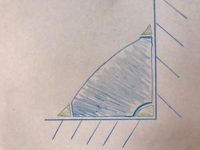

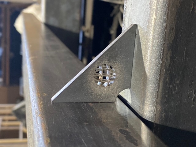

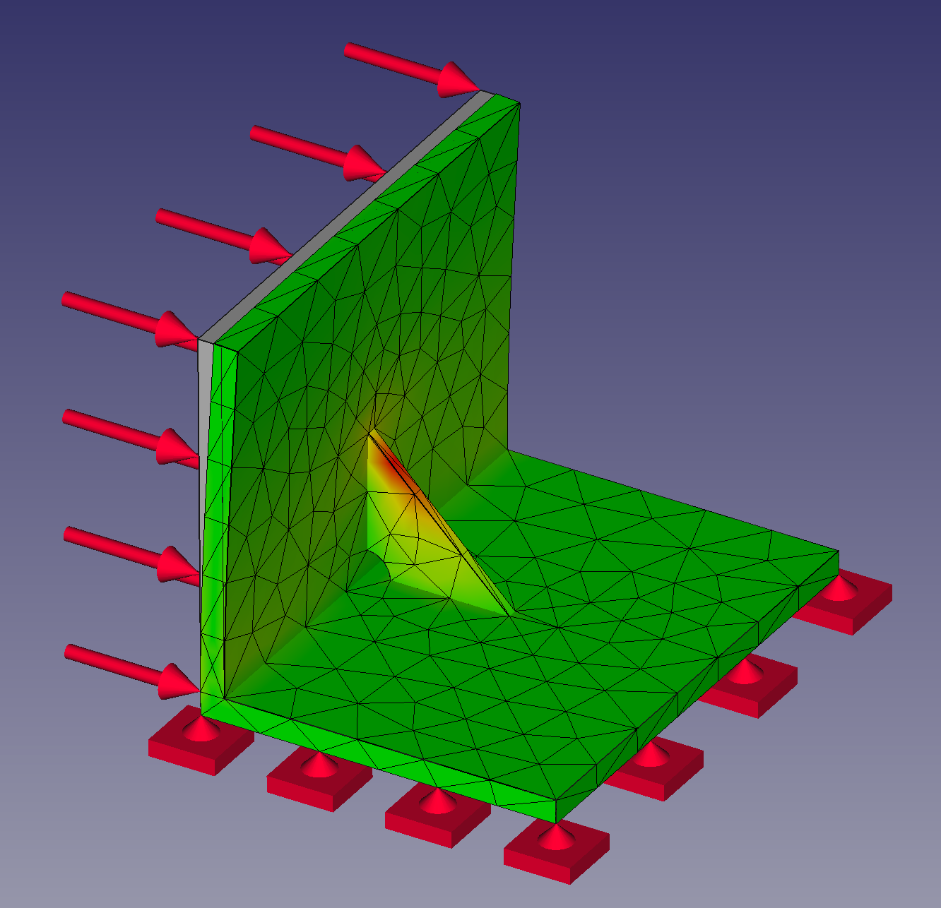

Hab fleißig mitgelesen und eine Frage zu den Knotenblechen. Bei meiner Konstruktion wollte ich die Schweissverbindung der Querträger (rundum verschweißt) zusätzlich mit Knotenblechen zum Längsträger verstärken.
Was hat es mit den spitzen Winkeln auf sich?
Kann ich das so machen oder besser nochmal umplanen?
Die Längsträger sind 120x60x5mm, die Querträger oben drauf quadratisch 60x60x4mm. Knotenbleche sind 50x50x5mm.
Danke für eure Erklärungen.
Mercedes 1222 AF „Monsta“ (ehem. RW2 der FFW Nördlingen) // Umbau selbst und langsam zum Werkstattfahrzeug // bin ITler und Selbstmacher und während des Umbaus meines LKW zum extrem Fenster Spezialist geworden.

Moin!
Bin zwar mit Sicherheit nicht der, der dir da eine verlässliche Auskunft zu geben kann aber ich habe mich heute Abend mal paar Stündchen mit FEM beschäftigt und unseren ZR mal in diverse Richtungen gedrückt.

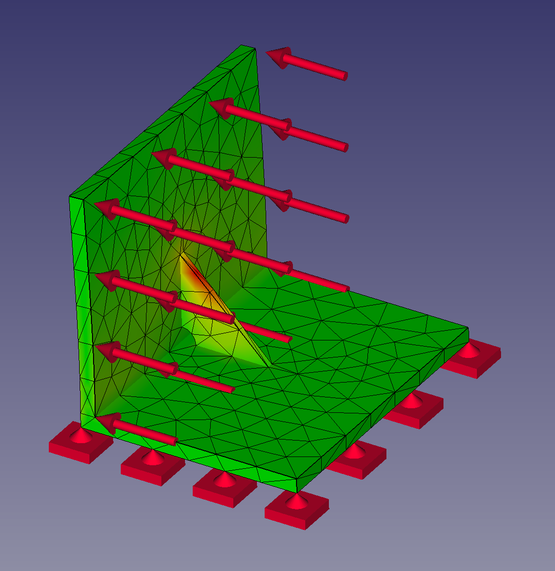

Habe gerade auch mal dein Knotenblech simuliert (Von-Mises-Spannung). Ob das so wie ich es da abgebildet hab eine Aussagekraft hat, können die andern beurteilen :D Sieht für mich erst mal nach punktueller Belastung aus.
Gute Nacht!

Probier mal statt eines Dreiecks einen Viertelkreis als Knotenblech.
Burkhard

Welche lasten sollen diese winkel übertragen??
Ich behaupte mal folgendes:
Der winkel kann ein "kippen" des Querträters vom Längsträger stützen. Wenn der Querträger verschweißt ist, dann ist das deutlich steifer als diese kleine Winkelchen! Evtl. kann der Winkel auch ein verschieben des querträgers in Fahrtrichtung verhindern, da gilt aber das gleiche. --> bringt nix
Zudem ist es unsinnig die winkel in die Mitte des Längsträgers zu setzen! In der Mitte ist der Mitte ist der Träger auf diese Art er Belastung (Normal zum Blech) maximal weich! Wenn dann gehören die Winkel an den Steg des Längsträgers.
Zur FEM Analyse:
  • Die zweite rechnung mit invertierten kräften kannst du dir sparen! Bei einer (Linearen!) Rechnung kannst du eh das Ergebnis skalieren.
  • Die Einspannbedingungen sind nicht gut gewählt. Wenn du die platte von unten komplett festhältst, siehst du nicht wie der winkel auf dem lasten abstetzt. Zudem ist der Kraftfluß im Winkel nicht realistisch
  • Um tatsächlich spannungen im Winkel zu ermitteln, sollte dein netz deutlich feiner sein! für sowas hat mir mal jemand empfohlen mindestens(!) 3 elemente in der Dicke des bleches zu haben! --> bei nem 3mm blech also 1mm elemente
  • Wenn du das rechnen willst, dann mach ein model das in allen Richtungen deutlich länger ist als die stelle die du rechnen willst. Nimm dir also 500mm Längsträger (den hältst du dann an der Schnittfläche fest) und packst da nochmal 500mm querträger drauf. Hier kannst du auch gut deine Schweißnaht herstellen. Jetzt kannst du den Querträger belasten und siehst dann was die Verbindung macht.

Kräfte hin oder her... Wenn du auf den Längsträger ein quernaht ziehst wird sich der Träger an jeder Naht nach oben Biegen... Die Schweißnaht zieht sich beim Abkühlen Zusammen und es gibt nichts konstruktives am Rahmen was ihn an dem Verzug hindert.

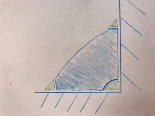

Die Grünen Ecken abschneiden damit die Kanten sich rechtwinklig treffen.
Wie gesagt: hat mir ein Maschinenbauer im Konstruktionsbau gesagt, ich bin Chemiker.
Er meinte das erspart viel Arbeit bei der FEM weil da könnte man schon sehen, dass dort das Diagramm verfärbt wird. Sowas könnte man konstruktiv vorher vermeiden
Auch die MAN ARL sagt die Hilfsrahmen nicht spitz auslaufen lassen: Am Ende wird die Sitze 2cm angeschnitten.
Flexis gekantete Winkel die außen festgeschweisst werden, können Kraft längs zum Außenband einleiten.
Dein Winkel in der Mitte wird die Träger einbeulen, wenn die Kraft sogar ne Schweißnaht bricht. Am Rand schweisst der sich doof fest wegen der runden Trägerkante.
Seitlich fest mit großen Loch im das Innen und außen zu schweißen.
Auch dazu steht was in MAN ARL

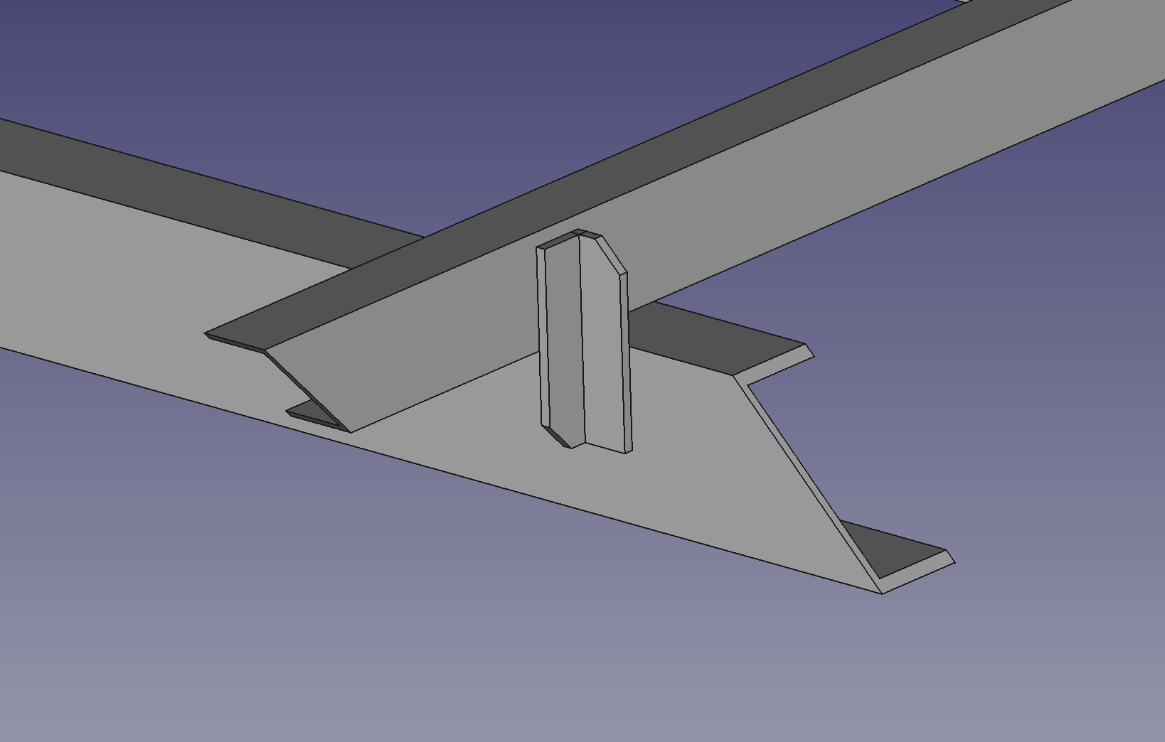

Könnte dann in etwa so aussehen.
Also FEM oder eher FreeCAD treibt mich in den Wahnsinn.
Schwachpunkte sind aber wohl immer die Knotenbleche (bei einer Bremsung).
Deshalb würde jetzt die Querstreben in 5mm Stärke und die Knotenbleche in 7mm wählen.

#77 Beitrag von scribty » 2020-03-04 1:23:07
Danke für euren Input.
Ich fasse zusammen was ich verstanden habe und habe Fragen:
Wenn die Querträger oben drauf liegend an den Aufliegestellen rundum anschweißt werden, gibt es Verzug im Längsträger (Träger biegt sich nach oben?). Der Verzug lässt sich aber durch flammrichten nachträglich minimieren / richten.
Würde festspannen/verschrauben der Längsträger auf dem Hauptrahmen während des Schweißens den Verzug verhindern?
Knotenbleche - so wie ich die als Dreieck in 50x50x5mm konstruiert habe - bringen in dem Falle also nix.
Besser wäre die Knotenbleche als seitlich angesetzte Winkelbleche wie oben gezeigt neu zu konstruieren, oder?

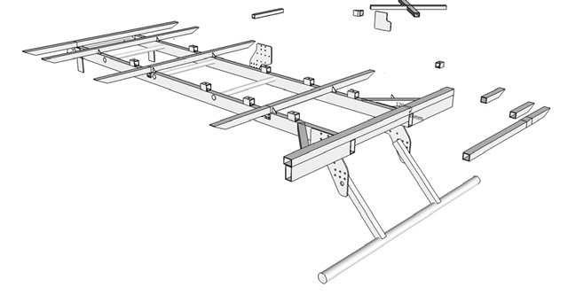

Also die finalen Version war letztendlich die, die hier auch gezeigt wurde mit "seitlichen" Knotenblechen. Hatte vorher mit dem TÜV ausgemacht, dass ich den Plan, einige Bilder von LKW und Kabine sowie die ausgedruckte ARL vorbei bringen. In der ARL haben wir dann die relevanten Punkte markiert, die in unsere Planung eingeflossen sind. Drei Tage später hat er angerufen, er hätte sich das Ganze mit einem Kollegen angeschaut und hat es tatsächlich als "vorbildlich" bezeichnet.
Der Lob geht aber natürlich nicht an uns sondern an euch hier im Forum :blush: An der Stelle nochmal vielen Dank! :unwuerdig:
