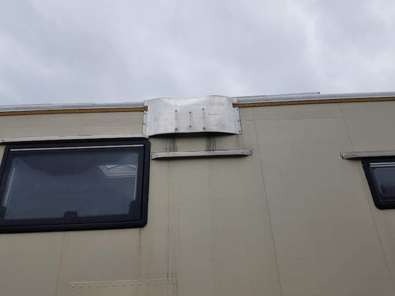

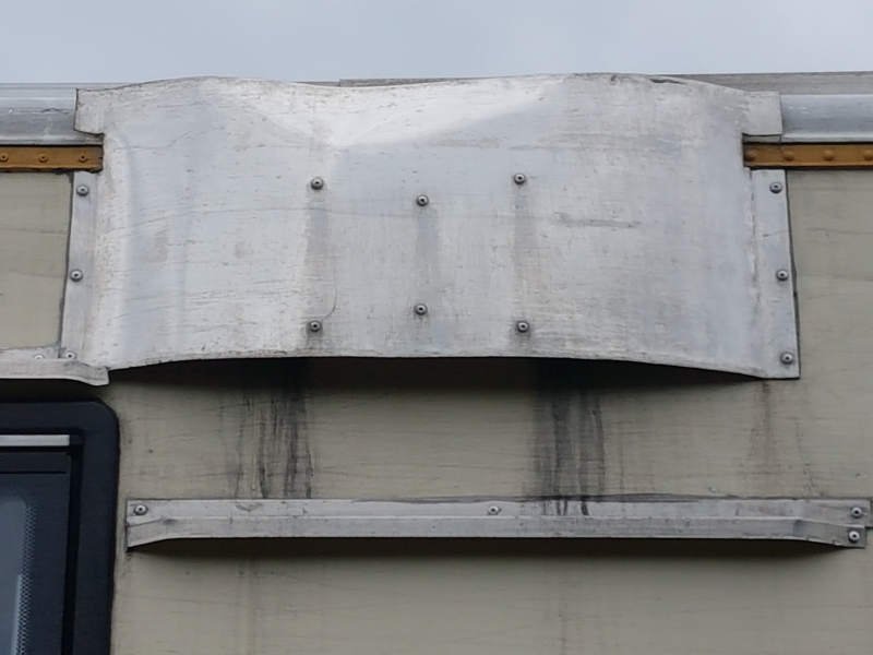

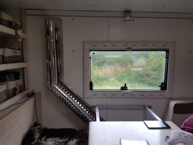

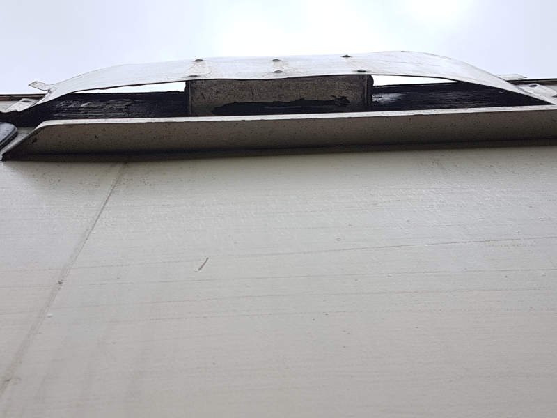

#75 Beitrag von Chriss71 » 2020-01-22 19:17:13
leider habe ich es erst jetzt gesehen.
Natürlich hat die letzten Tage ein Ast das Blech leicht eingedrückt :ninja: . Die Delle oben war so nicht geplant und wird demnächst entfernt. :spiel:
Schornstein aussen.jpg (30.68 KiB) 6018 mal betrachtet
Anhand der Nieten kann man sehen, wo ich die "Luftleitbleche" eingebaut habe. Diese haben links und rechts Abkantungen, um das "U" des Originals zu imitieren. Das Blech geht so weit nach oben, weil ich mindestens genauso hoch wie das Dach sein wollte.
Von unten
Ohne der Regenrinne unter dem Schornstein haben sich lästige Rußstreifen am Aufbau gebildet. Dank der Rinne scheint die Feuchtigkeit darauf zu verdunsten oder tropft am Aufbau vorbei. Das war so nicht geplant, wird jedoch dankbar angenommen :lovehead:

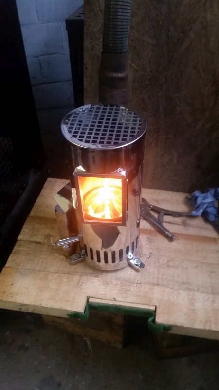

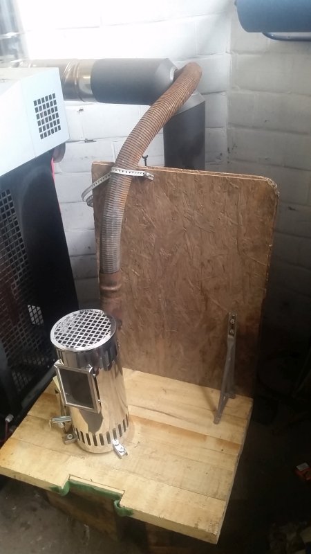

angeregt durch diesen Thread habe ich mir im Frühjahr mal Ölöfen zum "anprobieren" besorgt, nun können sie wieder weg, ich brauche doch eine Sonderanfertigung...
Infos hier: viewtopic.php?f=4&t=94426
