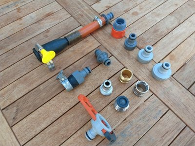

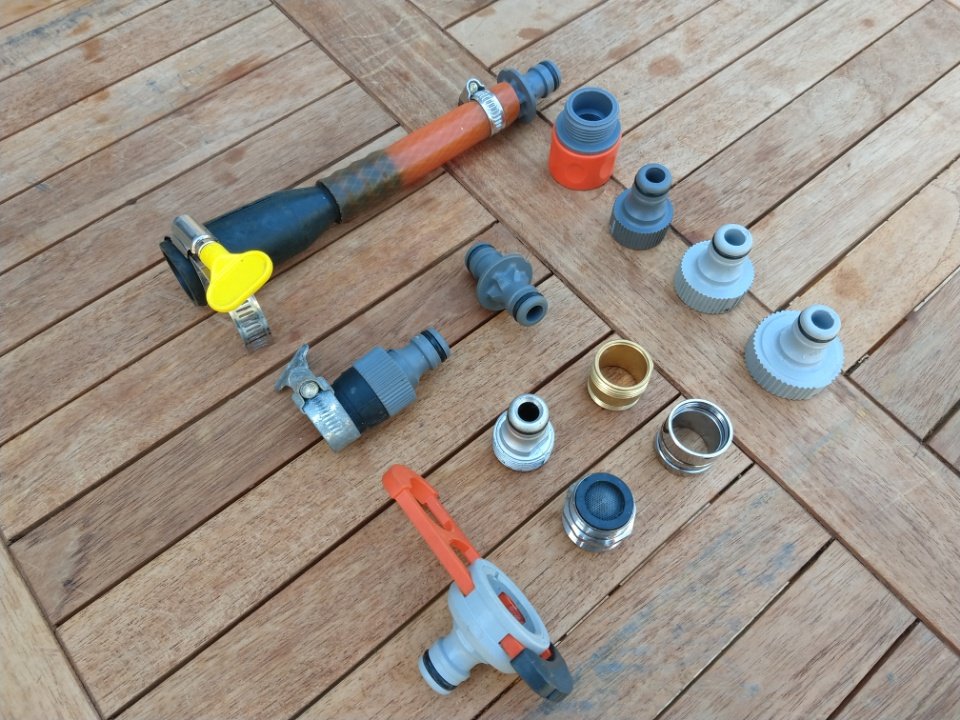

In der relevanten Region gibt es an den Hotspots zumeist (öffentliche) Wasserhähne bzw. (mechanische) Pumpen. Das bezieht sich auf RUS ebenso wie Mongolei und die Stans. Auch in der Gobi oder sonst wo...
Viel wichtiger als eine Tauchpumpe wäre für MICH ein umfangreiches Sortiment an Adaptern und Hilfsmaterialien für Hahn und Schlauch.

Re: Pumpe zum Befüllen des Wassertanks im Aufbau
Ja, wir haben in Rußland auch grundsätzlich an solchen Spots Wasser gebunkert (Adapter waren notwendig). Im Letzten Urlaub in Rußland mussten wir aber einmal Wasser aus einem See bunkern und einmal aus einen (größeren) Bach. Da waren wir dann ganz froh über die Tauchpumpe, die in beiden Fälle das Wasser in den Tank im Fahrzeug befördert hat (Stromversorgung bei uns über die Kofferbatterie). Aber wie gesagt, wir haben kein Filtersystem:

Wie findet man die Spots denn am besten? Welche Adapter meint ihr( Gardena Wasserdieb, 1", 3/4")? Gigt es in RUS spezielle?In der relevanten Region gibt es an den Hotspots zumeist (öffentliche) Wasserhähne bzw. (mechanische) Pumpen. Das bezieht sich auf RUS ebenso wie Mongolei und die Stans. Auch in der Gobi oder sonst wo...
Damit haben wir bisher immer eine Lösung gefunden.
In Zentralasien auch gerne Mal mit Einer und Stino Gardena Tauchpumpe.
Nennt sich "Wasserdieb".cruise-the-planet hat geschrieben: ↑2020-01-11 20:12:02Die beiden Teile mit Briden dran gefallen mir. Haben die Dinger einen Namen?
