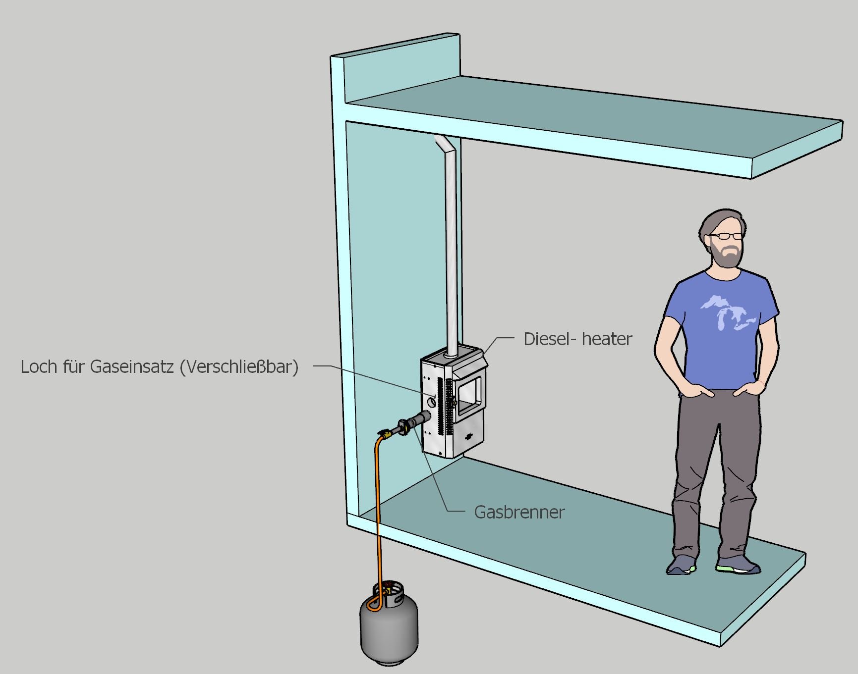

hm...offenbar ist es so das der Gas Thermostat die geregelten Gasheizer so teuer macht - könnte man theoretisch ja jedem Gasofen(dem Dickenson) nachträglich verpassen.
sowas: https://www.ebay.de/itm/Truma-3002-Heiz ... .l4275.c10
interessant wär auch ein Ofen in dem sowohl Gas als auch Öl verbrannt werden kann - also in einen Taylors zb. einen "Gasbrennstab" mit Sicherheitsventil und thermostatischer Regelung ...nach bedarf steckt man also den "Gasbrennstab" rein und heizt mit gas (für geringe Heizleistung) oder man baut den Stab aus und heizt mit öl... (=Vogelwild, illegal, super)
Eierlegendewollmilchsau-Heizer:
...Diesel/Gas/.....Holz/... :joke:
