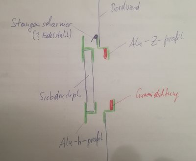

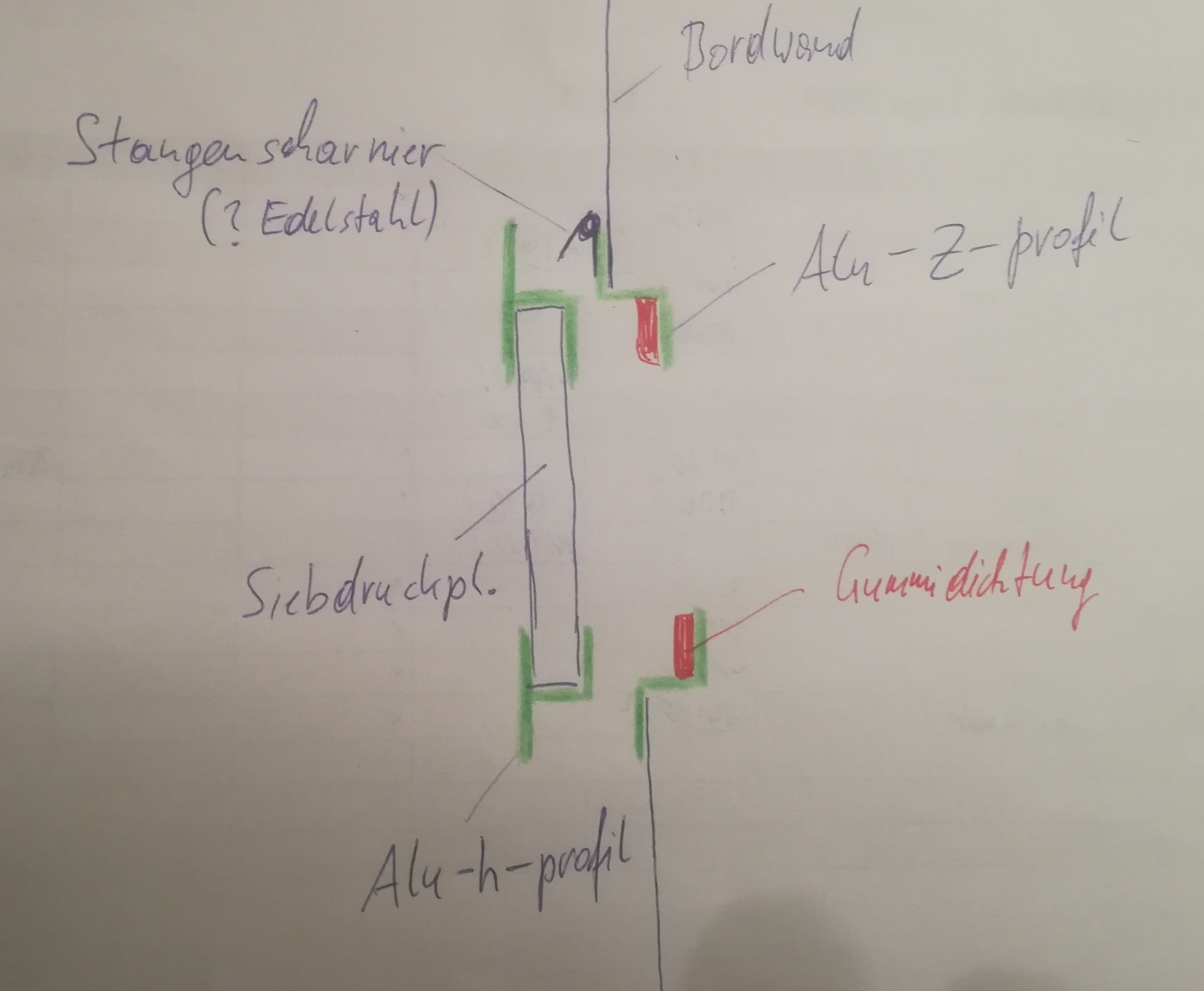

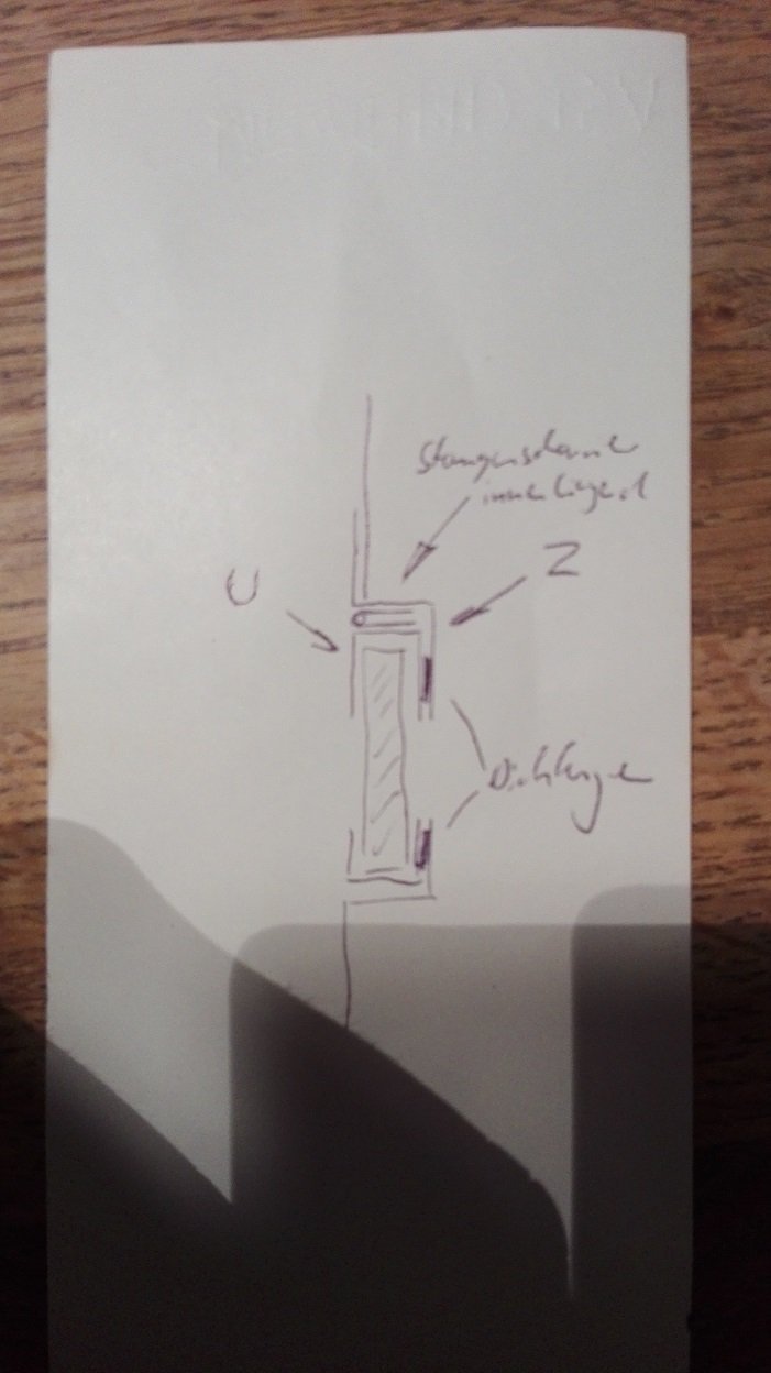

Nachdem ich nichts passendes in einem finanziell vertretbaren Rahmen finde, bin ich am Überlegen Serviceklappen in 125x65cm selbst zu bauen.
Was haltet ihr von dieser Skizze?
Die Aluprofile würde ich verkleben und vernieten.
Liebe Grüße,
Michael!

Ist das für einen isolierten Wohnaufbau gedacht? Dann würde ich bei den Aluprofilen eine Eckverbindungstechnik bevorzugen, die sicher abdichtet: Schweißen.
Und ich würde das Bauteil etwas kleiner duplizieren für eine doppelte Dichtung.
Über das Stangenscharnier muss m.E. noch eine Regenrinne.

#3 Beitrag von Lutti » 2019-11-26 20:16:55
Müsste mit nem c Profil auch gehen, kann von oben nicht so viel Wasser sammeln

Die Regenrinne hab ich eingeplant.
Ans schweißen hab ich auch schon gedacht...ich kanns aber nicht... schon gar kein Alu, leider! Dachte halt an einen ordentlichen Gehrungsschnitt und kleben. Mit duplizieren meinst du den inneren Rahmen der Klappe selbst. Diese um 2 Dichungsstärken schmäler als das Z profil, oder? Macht Sinn!
Die Klappen selbst werde ich dann innen noch Wärmeisolieren. Das mach ich ohnehin gerade überall im Koffer :-)
Danke für den Tipp! Eigentlich ja logisch, obwohl ich aus genau dem Grund die H-profile überlegt hatte. :joke:

Ich würde nieten und kleben. Mein Metaller des Vertrauens hat mir erklärt, dass so eine Gehrungsschweißnaht im Alu nicht wirklich viel aushält und dafür Kleber und Nieten empfohlen, weil das Eine die Scherkräfte und das Andere die Schälkräfte besonders gut aufnehmen kann. Also habe ich alle Schubkastenrahmen mit einem Flachwinkel zuerst mit Konstruktionskleber geklebt und gleich "zusammengeblindnietet". Hält wie Bombe.
Ich werde meine Alurahmen in der Gehrung trotzdem schweißen lassen, aber nur zu kosmetischen Zwecken. Geklebt und genietet wird unsichtbar dann trotzdem.
Dieses "h"-Profil finde ich ungünstig, biste schonmal gegen eine solche Blechkante gegengelaufen? Aua! Das innenliegende C-Profil finde ich da günstiger.
Kleben UND Nieten ist keine technisch saubere Lösung, da durch die Nieten die Mindestschichtdicke des Klebers unterschritten wird und Undichtigkeiten die Folge sein können.
Entweder Nieten und Abdichten oder nur Kleben.
Meine Meinung: Kleben reicht völlig aus, Nieten sind potentielle Undichtigkeiten und für die Stabilität überflüssig.

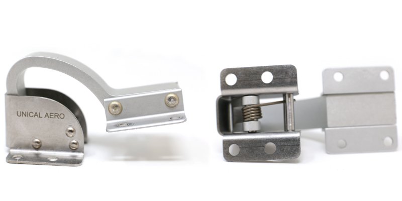

Sowas gefällt mir:
download/file.php?mode=view&id=95833
Hat jemand eine Fräse zur Hand? Die Bleche kriege ich hin.

Und jetzt? Hier nochmal:
download/file.php?mode=view&id=95836
Ich würde allerdings den Blechkäfig größer machen, da sich sonst in geschlossenem Zustand sicher irgendwas immer in das Scharnier reinmogelt, was man dann beim Öffnen einquetscht, oder die blöde Klappe geht gar nicht mehr auf...

Da das Bild ja irgendwo online ist, verlinke doch einfach die Seite, wo Du es gefunden hast :)
siegerland
Beiträge: 893
Re: Klappen Eigenbau
#22 Beitrag von siegerland » 2019-12-03 13:31:56
Code: Alles auswählen
 [img] https://www.unical.com/wp-content/uploads/2018/12/H3186-banner1-768x384.jpg[/img]

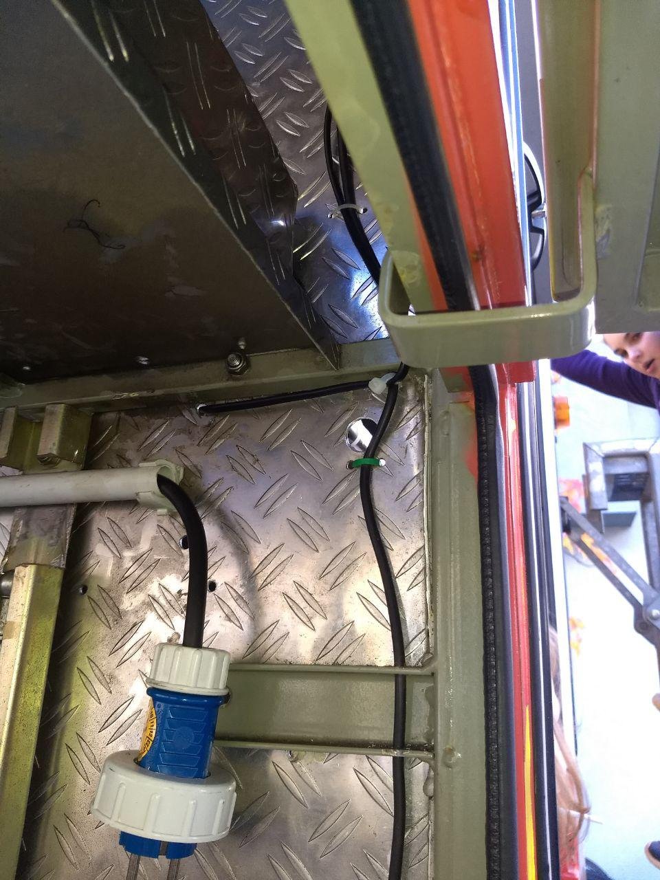

#23 Beitrag von WorldAndFamily » 2019-12-03 17:06:17
dietzm hat geschrieben:
2019-11-26 18:59:16
Liebe Grüße,
Michael!

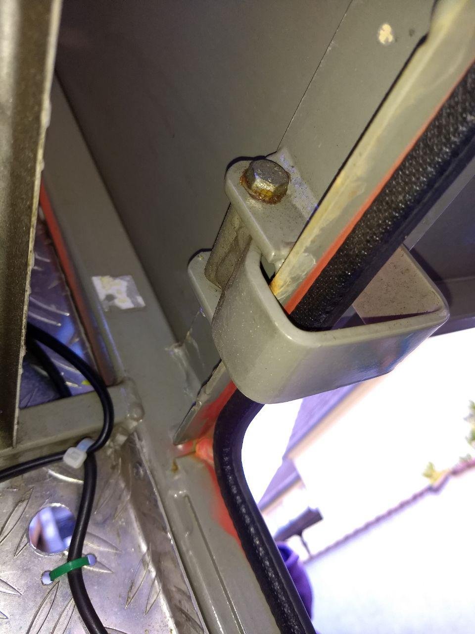

Würde ich genau so, aber mit U-Profil und innenliegendem Scharnier machen.
Hier auf die Schnelle...sorry für die Qualität.

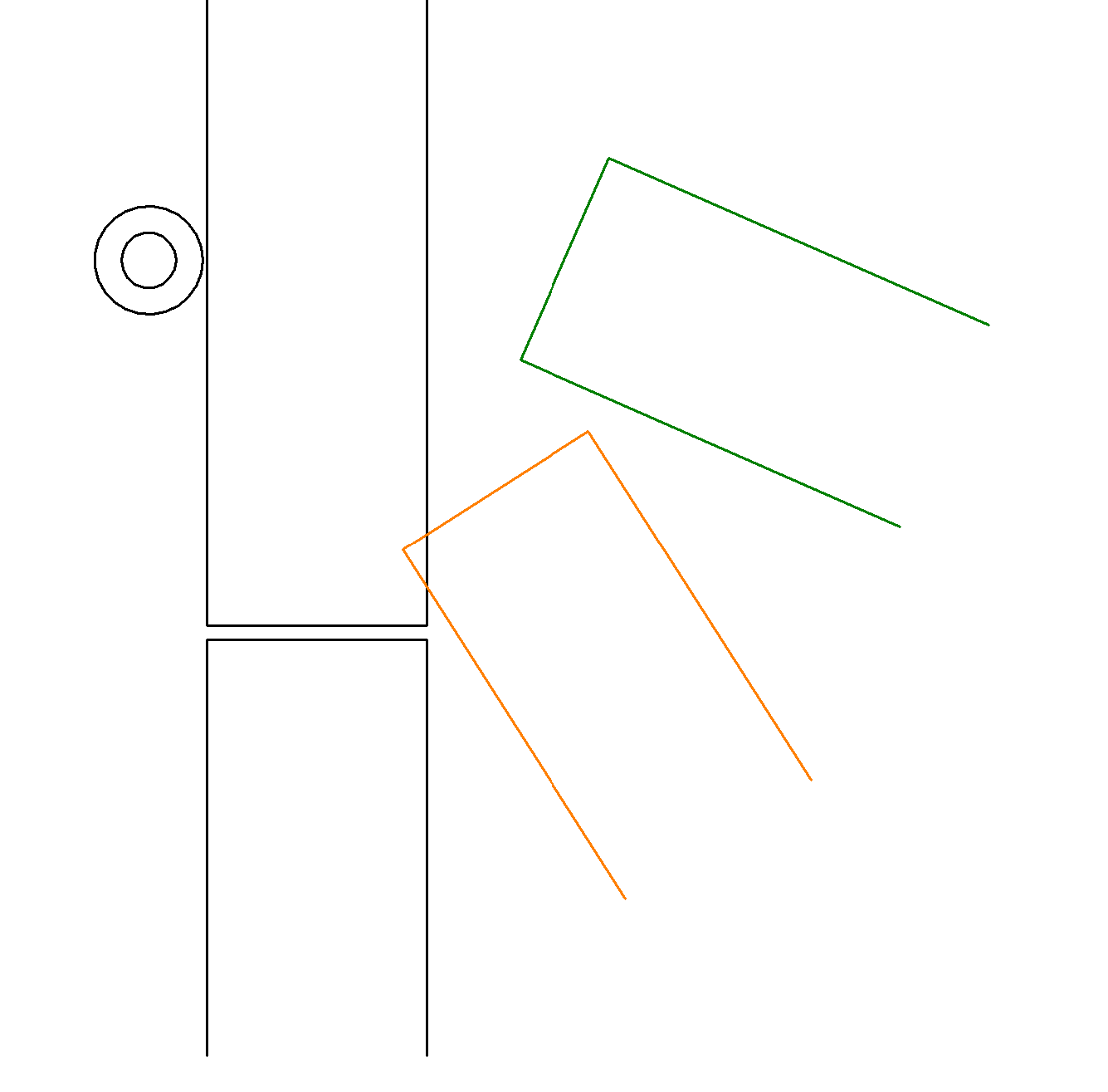

Das Problem ist das man der Klappe relativ viel Luft geben muss wenn man das Scharnier nicht einlässt in die Wand. Mal 40mm im Beispiel... Und die Klappe geht nicht frei schwingend auf sondern wird durch das Scharnier "gebremst". Das würde ich so nicht nutzen wollen.
Als Tür kommt nen Windstoß, klack ab. Nach oben und unten geht es nicht weit genug auf...
Grüße Malte.
Einfach mal Zeichnen mit FreeCad, OneShape, oder SolidEdge 2D Free ;), ich würde so bauen wie Kai es gezeichnet hat, oder das Scharnier außen drauf setzen. So sind doch auch die Klappen der Gängigen Klappen Bauer.
Da hat er recht.. klappt nur mit viel Luft oder schrägen Türkanten. Feuerwehrwand ist dünn

https://www.obi.at/moebelbeschlaege/het ... /p/1662220 wenns von Dicke her langt...
