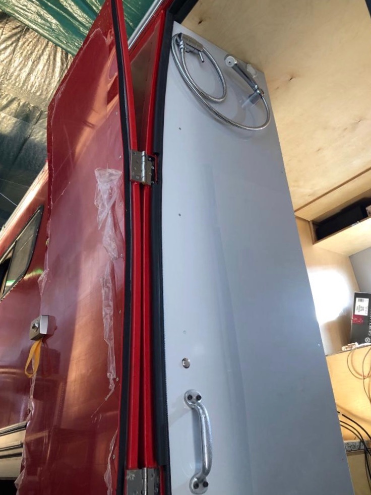

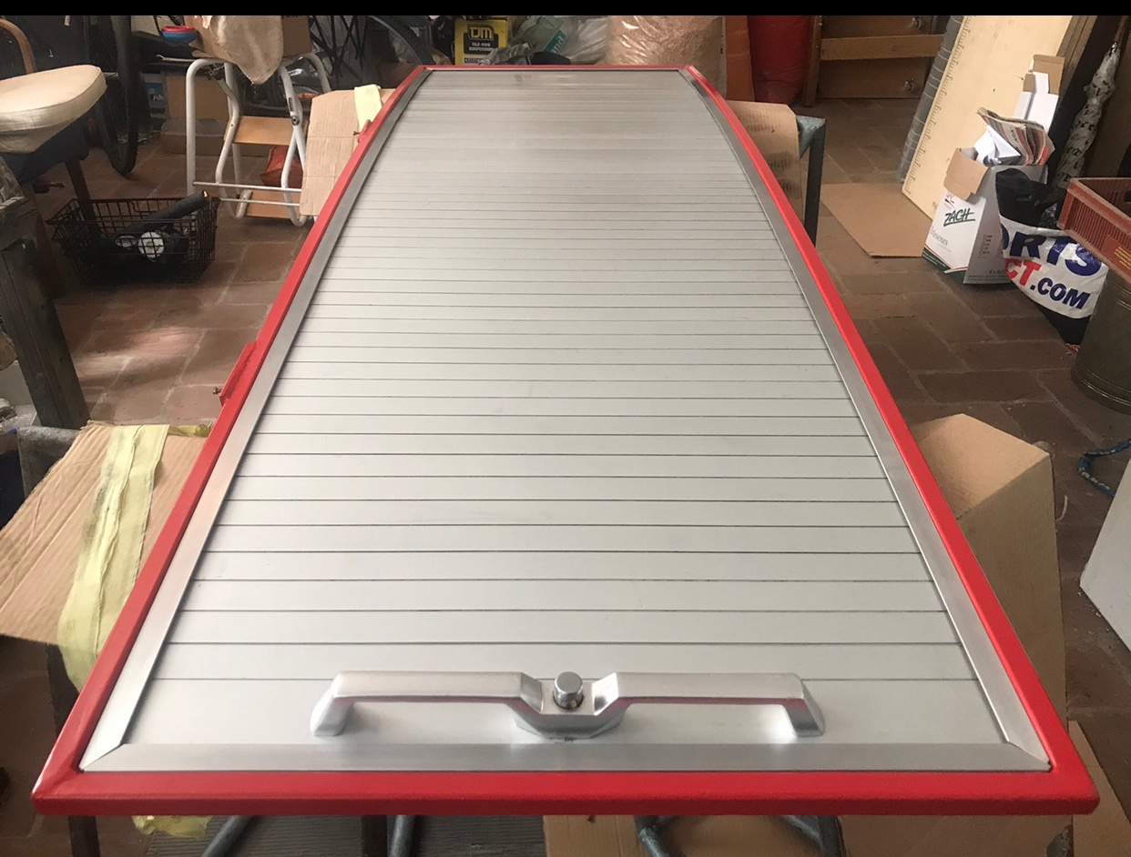

Vielleicht eine Idee - besteht aus einen Rahmen aus 20x20x3 geschweißt (bei mir auch leicht gebogen), dieser hat auch eine Anschlagplatte für die Schaniere, bei mir seitlich.
Innen ist dann ein 20x20x20 U-Profil verschraubt und verklebt, in dieses habe ich dann von hinten das Rollo eingefädelt und mit Sika verklebt - muss sich ja nicht mehr bewegen. Bei mir ist innen dann eine Schicht Extremisolator Selbstklebend 20mm drauf und eine Kunststoffplatte als Deckschicht.
Neben dem das es nett aussieht spart man auch Materialkosten und erhält die Optik. Ich habe auch das Schloss wieder verwendet.
Leichtbau schaut anders aus, aber es war ja vorher auch da.
Denke so ähnlich kann man das sicher auch als Klappe nach oben bauen, mit Gasdruckdämpfern und gleichzeitig Markise und Versteck für Sandbleche oder Zugang zur Outoorküche...
Lg Rainer

... Türe in Rollooptik, wie geil ist das denn!??! ...

Sehr geil, so hab ich mir das auch vorgestellt..

Finde ich auch sehr gelungen, Gratuliere. Da hat sich jemand wirklich mal Gedanken gemacht, bin ich Fan von.
Moje57
