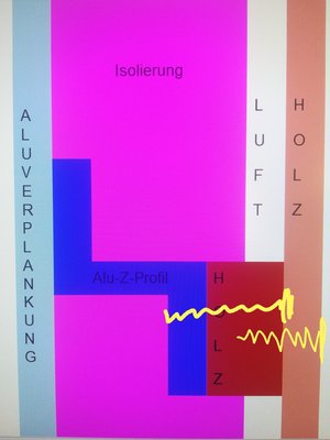

So... jetzt geh ichs dann endlich an... den bestehenden Werkstattkoffer auf meinem 120 ANW 16 werden wir erhöhen. Hab jetzt eine Frage zur Isolierung. Der Koffer besteht jetzt DANN HAUPTSÄCHLICH aus der Aluaussenhaut und Z-PROFILEN. Wäre eine solche Isolierung ok?
So in etwa
So in etwa
Isoliert Holz genug um kältebrückenfrei zu sein?
Liebe Grüße, Michi

https://www.ubakus.de/u-wert-rechner/?
Hier kannst du mal grob rechnen.
Warum schäumst du den stringer nicht mit Bauschaum aus?

Die Frage ist, warum du Holz im Bereich des Metallprofils überhaupt einsetzen möchtest.
Wenn du das Isolationsmaterial vollflächig gegen die Außenwand verklebst und die Innenwand ebenfalls vollflächig gegen das Isolationsmaterial verklebst, benötigst du bei richtiger Materialwahl evtl. keine Holzprofile.
Du könntest das Isolationsmaterial passend ausschneiden oder fräsen, sodass es sich genau in den Metallträger einfügt.
Wenn du doch Holzprofile einsetzen möchtest, dann könntest du überlegen, ob du diese statt im Bereich der Metallprofile dort verwendest, wo Du später Türen, Fenster, Klappen einsetzen wirst.
Gruß Marco

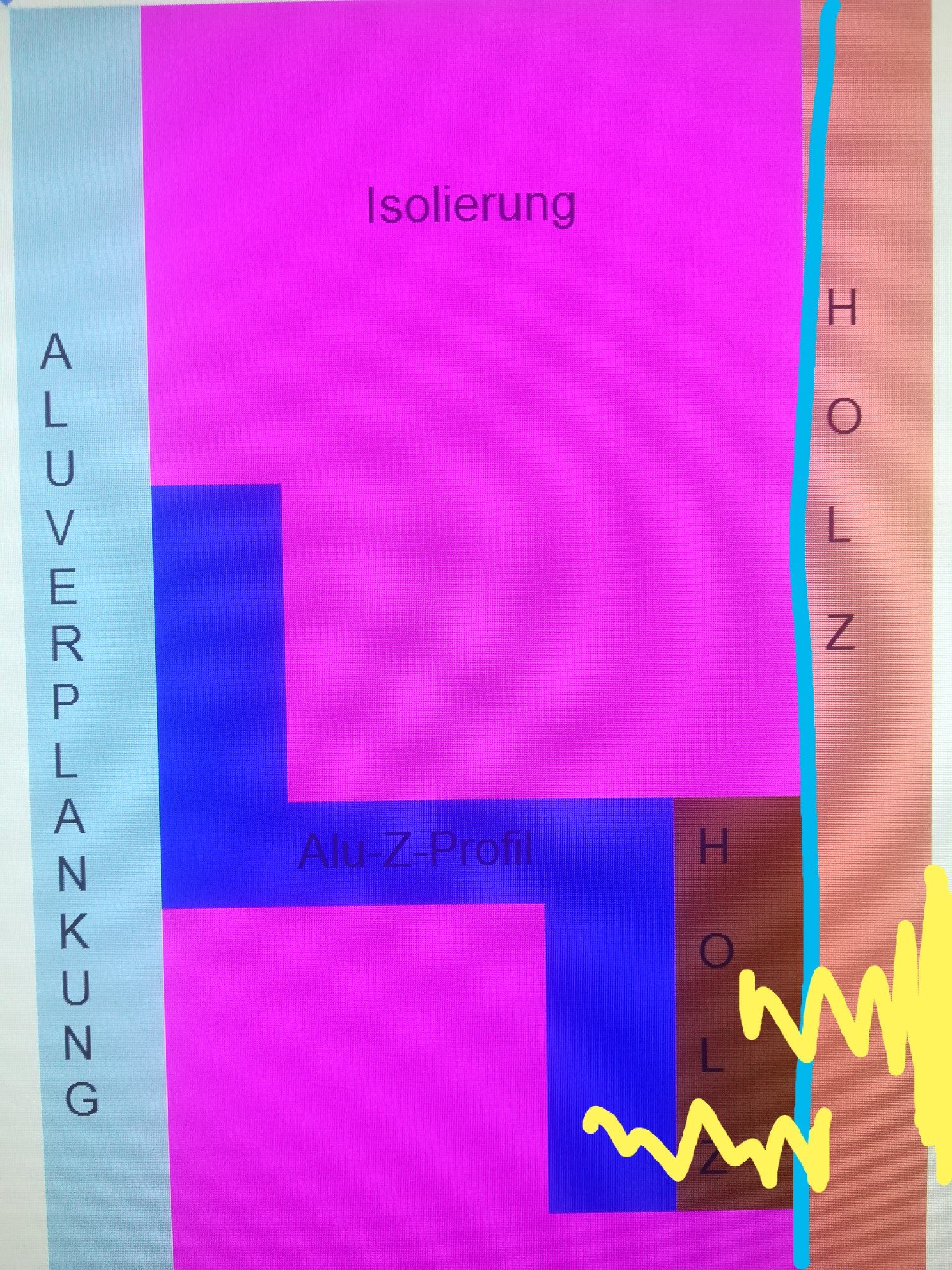

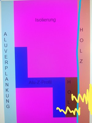

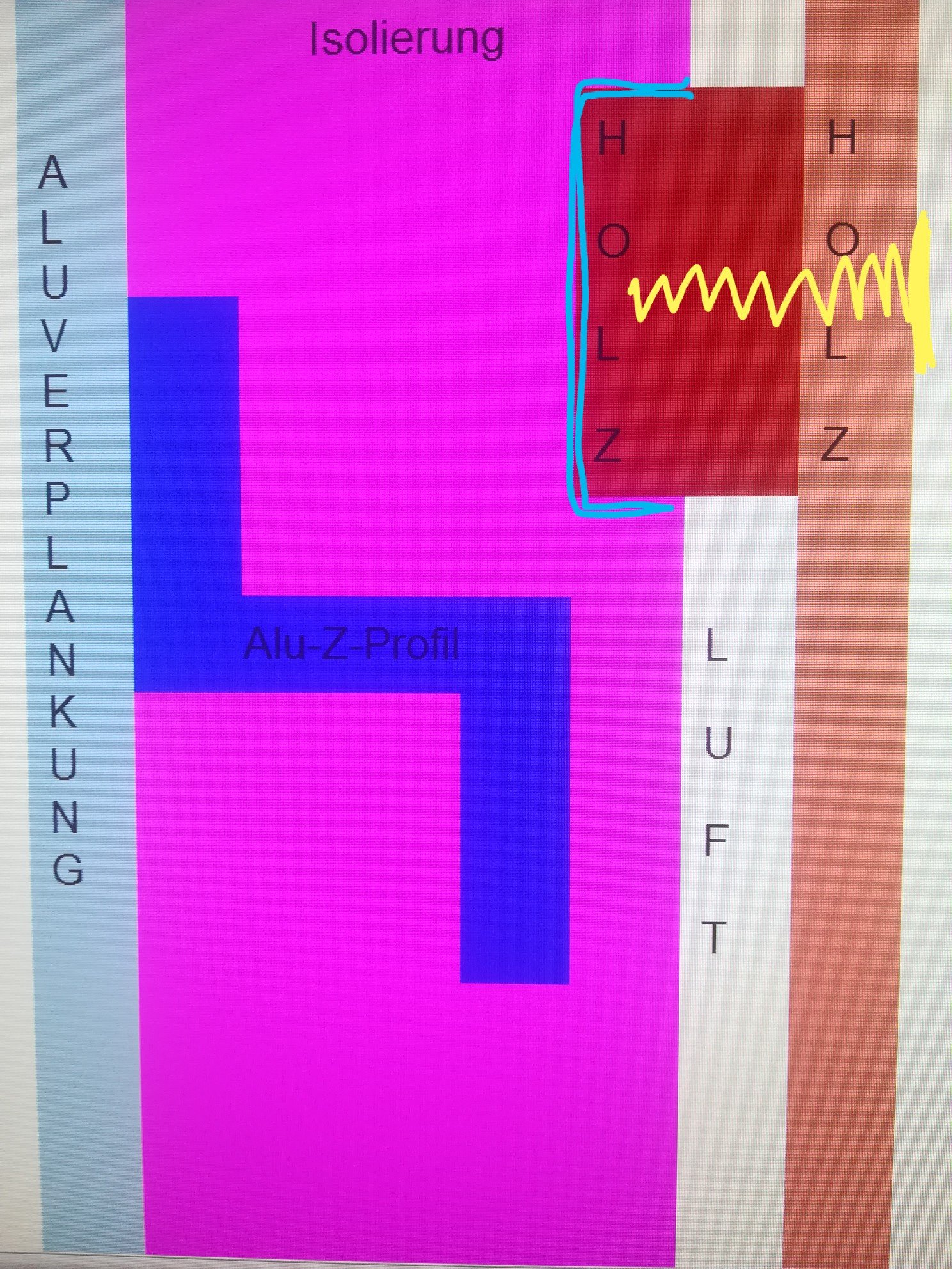

Welche der folgenden 4 Isolations- und Verkleidungsvarianten würdet ihr wählen?
Kleber hellblau, Verschraubung gelb
1.
Holzinnenverkleidung vollflächig mit Isolationplatten verklebt + Holzleiste an Zprofil geschraubt und Verkleidung mit Holzleiste verschraubt
2.
Holzleiste an Zprofil geschraubt und Verkleidung mit Holzleiste verschraubt dazwischen ca 8mm Luft
3.
Holzleiste in Isolationsplattenfräsung geklebt und Verkleidung mit Holzleiste verschraubt
Zwischen Isolation und Verkleidung ca 8mm Luft
4.
Ohne Bild...einfach Holzverkleidung mit Isolationplatten vollverkleben... Da hab ich halt etwas Angst bei Hängekästen. :cold:

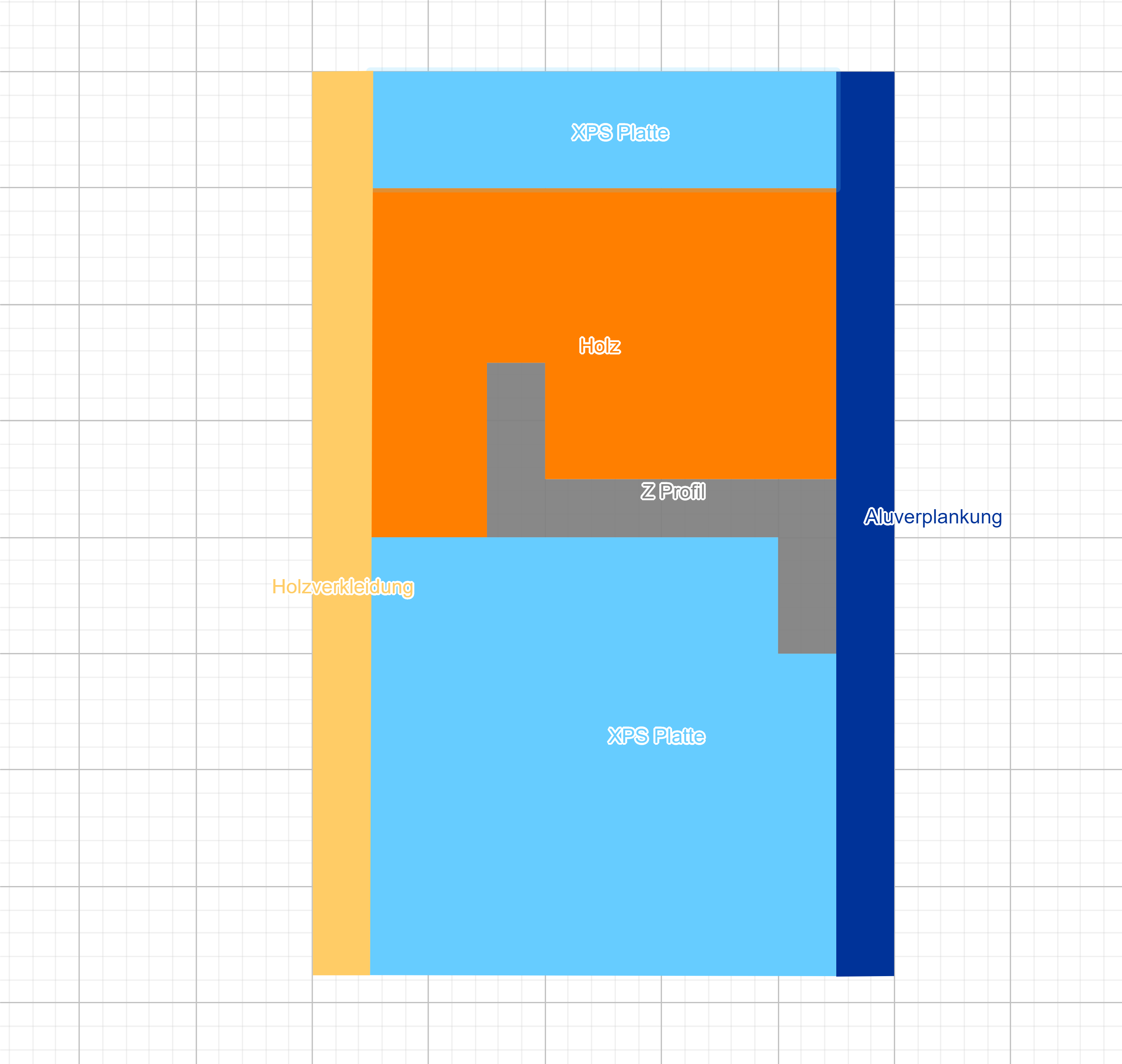

#23 Beitrag von dietzm » 2019-10-14 22:39:02
Durch meine vorgegebene Grundkonstruktion wird sich keine luftlose Isolierung mit XPS Platten ausgehen.

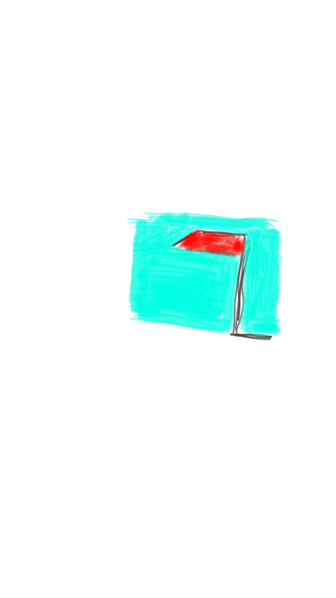

Problem 1: Runde "Ecken" Macht es Sinn den Raum, der zwischen rechtwinkliger XPS-Isolierung und rundem Eckprofil bleibt mit Glaswolle oder Mineralwolle ausstopfen?
Problem 2: die Z-Profile...das Ende des Profils ist leider ein wenig abgeschrägt. Dadurch entsteht ein Spalt (ca 4mm)
Auf dieser Skizze (übertrieben) in rot dargestellt.
Kann ich hier Brunnenschaum verwenden, oder mehr Sika reindrücken?
