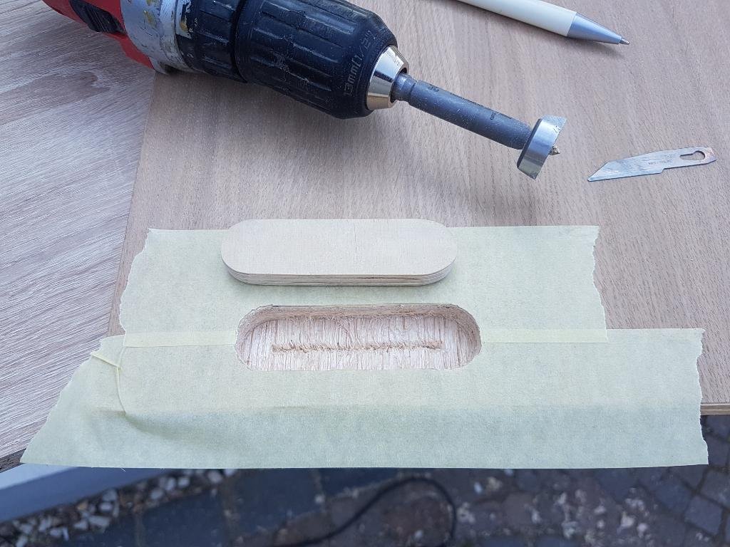

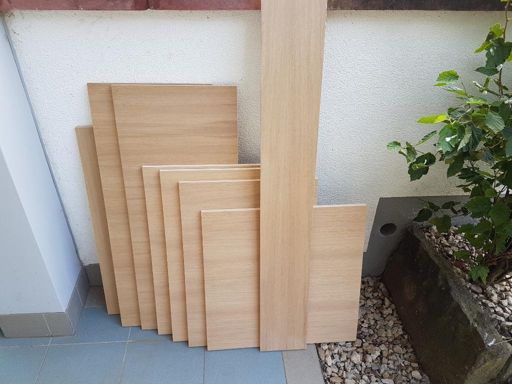

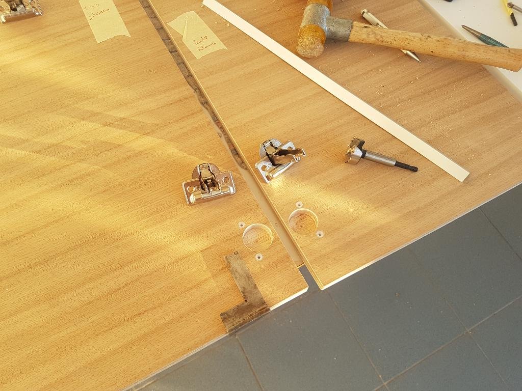

ich habe auch Balsaholz verbaut.(B-plex-light). Mit Eichenmesserfurnierauflage, beidseitig.
Gekauft bei Sperrholz BECK in Offenbach. Da habe ich mir auch gleich die Platten auf Maß schneiden lassen.
Direkt "reinschrauben" würde ich nicht machen, da das Balsaholz keine großen Kräfte aufnehmen kann.
Ich habe mit selbstgemachten Sperrholzeinlegern und Kunststoffgewindehülsen (Hornbach) gearbeitet.
