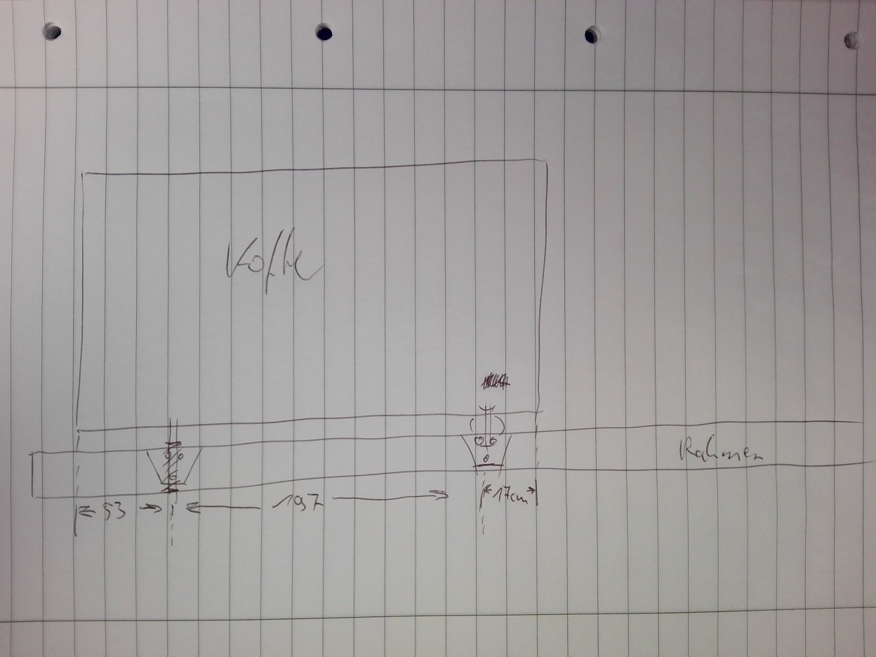

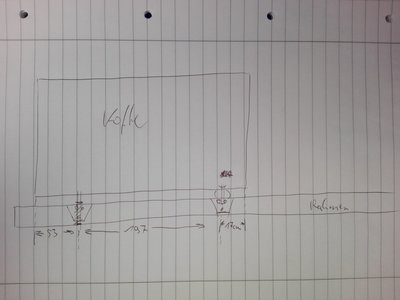

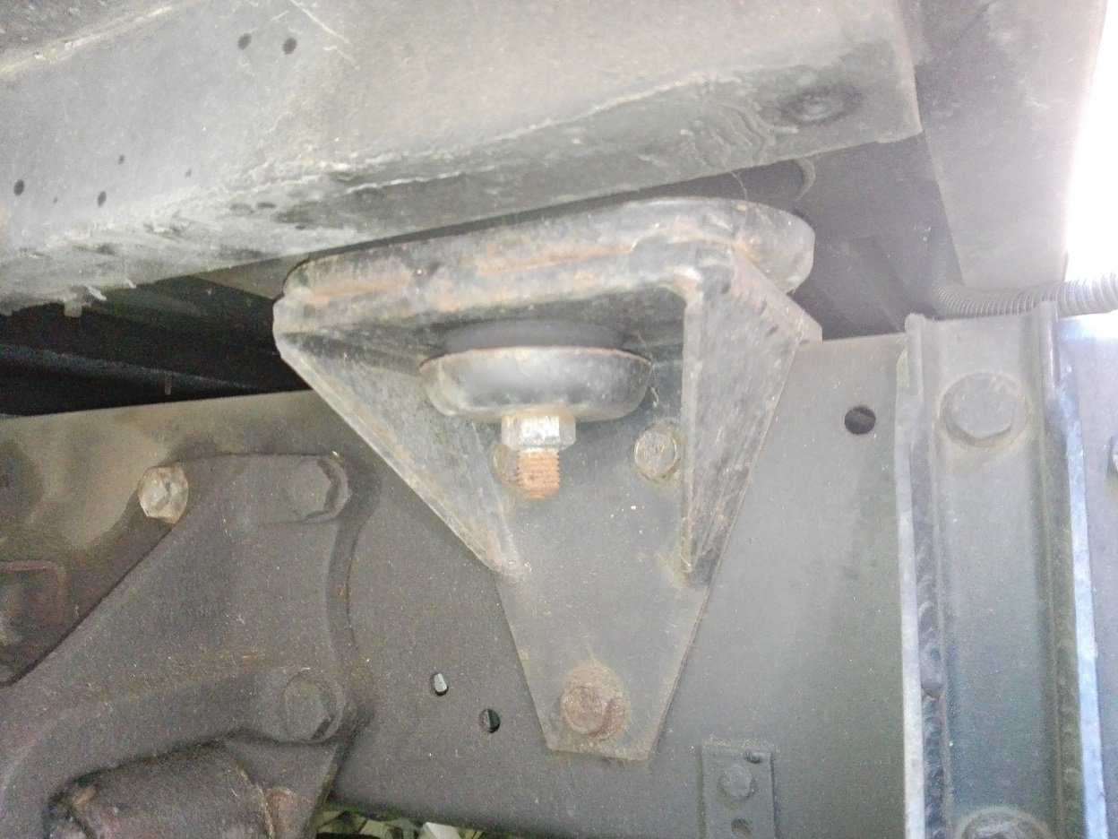

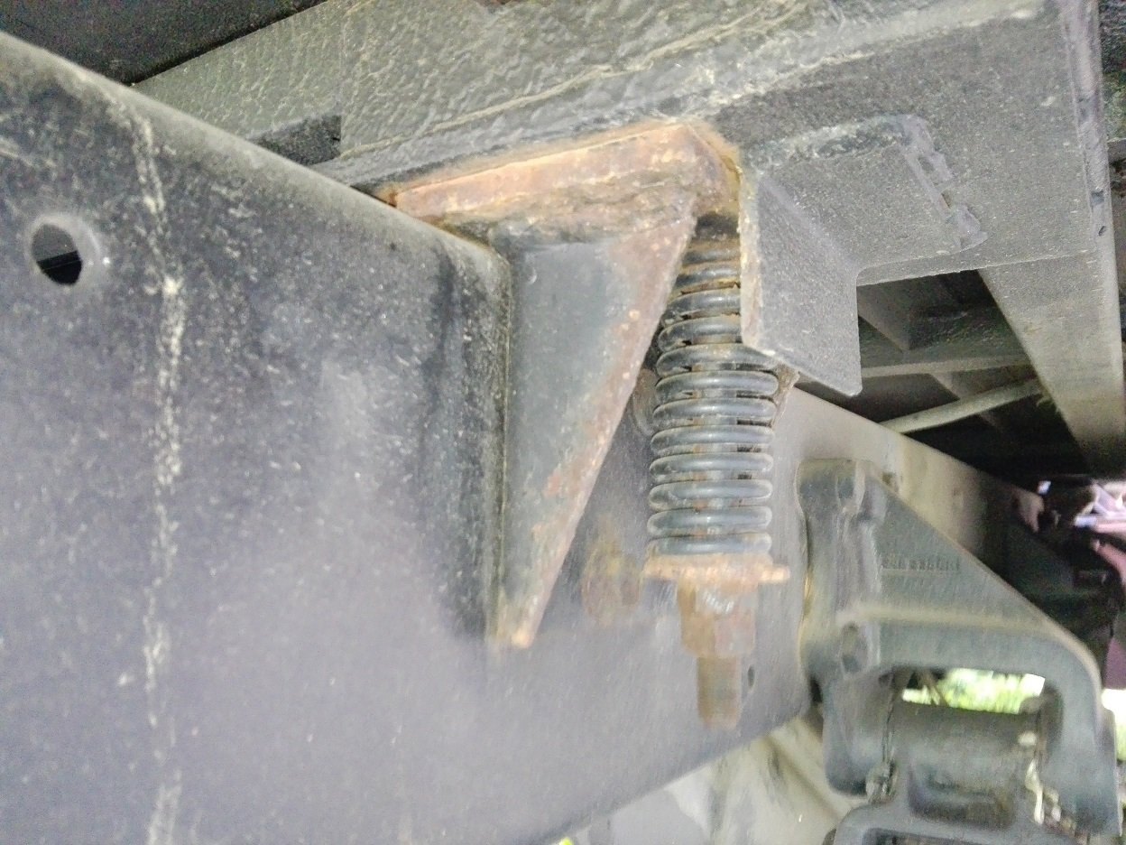

also ich konnte jetzt mal die Lagerung des Koffer genau inspizieren, und zwar ist der Koffer vorn "fest" auf Gummipuffer gelagert und hinten 1x Federgelagert.
Die Feder gibt allerdings höchstens 4cm frei, und die Seitenführung ist 5cm lang.
Lagerung vorn:
Lagerung hinten:
Maße ca.:
Und jetzt meine Ideeen:
a) Ich lasse die vordere Halterung wie sie ist und tausche hinten die Federn gegen längere und verlängere die Seitenführung.
b) Ich tausche vorn mit hinten und verlängere ebenfalls die Federn.
:search: Was meint Ihr und wie sollten die Federn berechnet werden (Kraft und Länge)und wo bekommt man diese?
VG Kai

Ist der Aufbau von Magirus? Ich würde da mal die Schraubbolzen von den Gummilagern prüfen.
Da gabs mal Probleme mit Wasser dass sich im Gummilager sammeln kann und dann kann der Bolzen innerhalb des Gummilagers abgammeln. Da gabs auch mal Unfälle mit verlorenen Feuerwehraufbauten.
Gerhard
