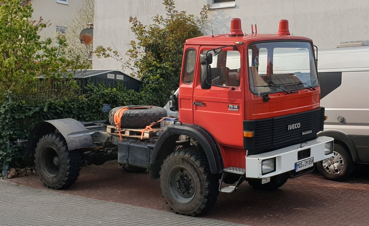

Der Koffer soll auf meinen Iveco 75-16 mit einer technisch zulässigen Gesamtmasse von 9to.
Das nackte Fahrgestell wiegt aktuell ca 3,8to. Ich habe da noch ziemlich viel Luft bis an die 7,5to-Grenze :D

Hallo Oli,
Ein Foto von meinem Laster hänge ich unten an.

Schönes Fahgestell....!

... und der Laster ist wirklich noch richtig hübsch.
Keine verbohrten oder beschädigten Kunststoffteile im Innenraum, keine Löcher oder Flecken in den Sitzen, eine einzige Roststelle in Größe eines 2 € Stücks an der Karosserie. Macht echt Laune!
Gruß Marco

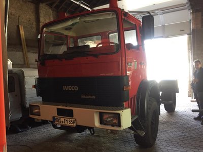

Re: Erfahrungen mit Leichtbaukoffern aus der Sprinter-Klasse als Wohnkoffer für schwerere LKW
#21 Beitrag von hesima » 2019-05-17 22:20:56
... und mittlerweile hat es auch einen Hallenplatz, das Schätzchen :D

#22 Beitrag von landwerk » 2019-05-17 22:32:33
... Bau nicht zu viel und fahr los ....
Sehr schönes Auto! guter Motor... Wirst Du Freude mit haben.
