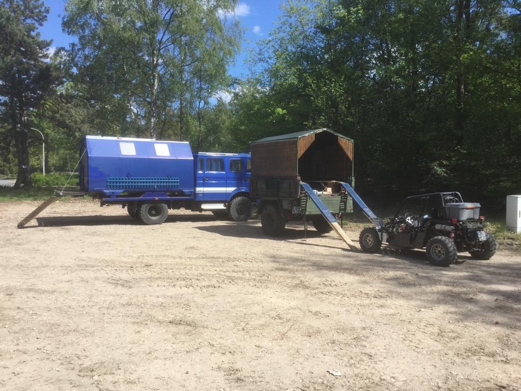

Vom Foto her würde ich sagen der kommt da nich hoch und den Anhänger ist zu kurz :joke:
Wird schon passen :rock:
Was ist das für ein Buggy?
meggmann
Beiträge: 8852
Wohnort: Hückeswagen
Re: 9016 mit 5,3m Aufbau möglich?
#24 Beitrag von meggmann » 2019-08-05 5:28:49
Na so ganz täuscht dein Auge nicht. Theoretisch könnte man hochfahren, praktisch wird er mit einer Seilwinde gezogen (bin nicht so mutig). In Höhe der Bracken würde er nicht auf die Ladefläche passen, da die Seilwinde des Buggys (er hat auch eine) vorne etwas übersteht und hinten das Nummernschild - vorne und hinten jeweils knapp 10 cm. Er steht erhöht (ca 40 cm) auf zwei „Schienen“. Dadurch konnte ich aber Wassertanks und das Ersatzrad des LKW darunter montieren. Da der Hänger auch eins hat und alle Räder die gleiche Größe haben habe ich 2 Ersatzräder.
Kinroad XT650GK (leicht modifiziert)

#25 Beitrag von lura » 2019-08-09 18:18:36
Schönes Spielgespann, damit macht das Verreisen noch mehr Spaß. Wieviel fährt der Buggy modifiziert?
