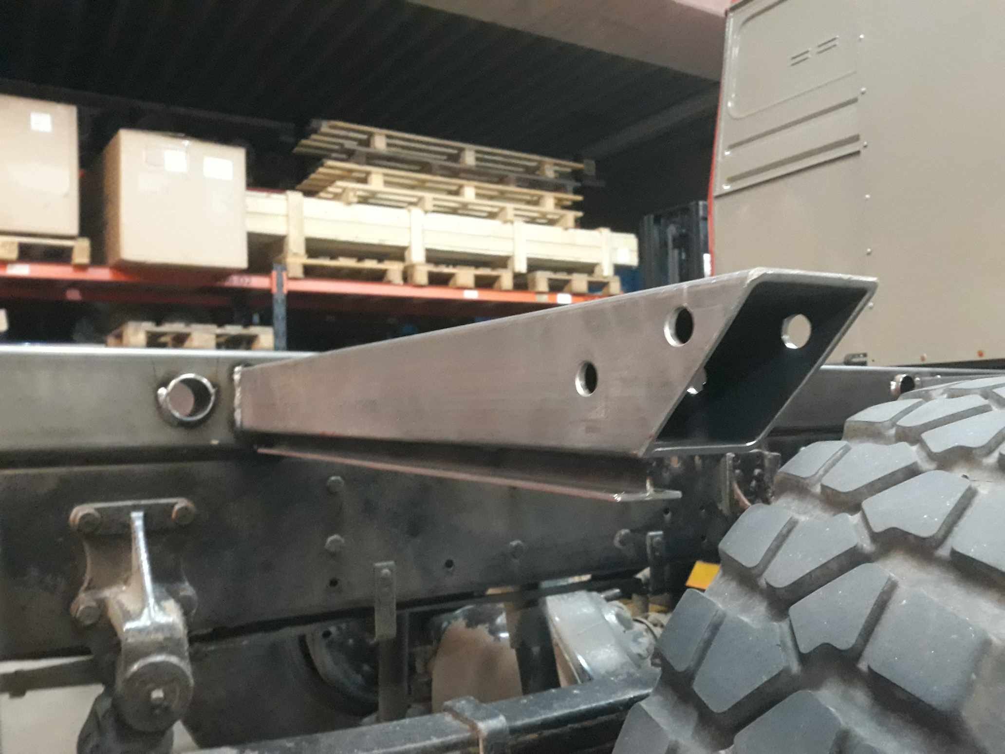

Hallo, ich plane Staukisten aus PE Eigenbau als eine Art Schublade in Schienen unter dem Zwischenrahmen,.... falls ich mal dahinter dran muss, kann ich Sie besser herausnehmen . Ebenso den Spritzschutz der Hinterräder.

#7 Beitrag von DanielD » 2019-06-13 17:06:58
Guido,
das sieht sehr gut aus,
nur wie Schweißt man ein T stahl so fest ?
- oder täuscht hier die Perspektive des Bildes?
Rollen braucht man nicht zwingend.....
Gruß Daniel

#8 Beitrag von visual » 2019-06-14 14:06:51
ich könnte mir vorstellen, dass es ein doppel-T ist.

#9 Beitrag von Bikerguido » 2019-06-27 12:23:20
Nein , ist ein 20x40 T -Eisen ,.... geht grad noch so, um zum schweißen in die Ecke zu kommen,.... ich hab mit 3mm Abstand "Durchgeschweißt" immer so 50-60mm Heftnähte alle 150mm. So kann der Zink in allen Richtungen drumherumlaufen ohne Ansammlungen.
