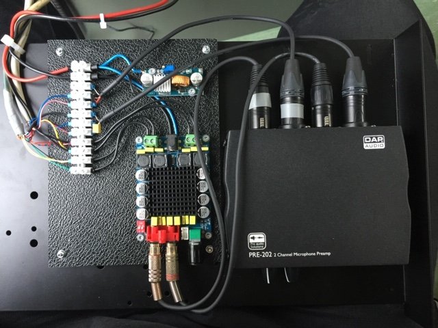

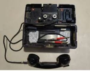

ich habe mir eine Gegensprechanlage gebastelt, mit der ich ganz zufrieden bin:
Im Aufbau und im Fahrerhaus gibt es je einen "Telefonhörer" mit Sprechtaste aus alten BOS Funkanlagen und ein parallel zur Hörmuschel geschalteter Lautsprecher.
Die Sprechtaste schaltet das jeweilige Mikrofon direkt ein, das ganze wird über einen zweikanaligen Mikrofonvorverstärker mit nachgeschalteter Zweikanalendstufe von Chinesen verstärkt.
Durch den separaten Lautsprecher ist die ganze Anlage so laut, dass auch bei schneller fahrt im bisher weitgehend ungedämmten Fahrerhaus Unterhaltungen gut möglich sind oder man bei leisen Sprechern zumindest merkt, dass am anderen Ende der Leitung Redebedarf besteht.
Provisorisch zusammengebastelt sieht das so aus:

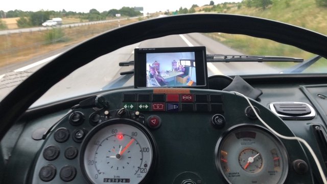

Das Bild dazu liefert eine, ebenfalls chinesische, Funk-Rückfahrkamera:
Die Gegensprechanlage hat dem TÜV so ausgereicht, die Videoverbindung war für die Eintragung der hinteren Sitzplätze nicht gefordert.

midlifecrisis
Beiträge: 332
Registriert: 2017-09-10 19:51:07
Re: Gegensprechanlage
#16 Beitrag von midlifecrisis » 2019-06-11 1:17:42
Hallo Malte,
ich habe mich mal mit deinem Konzept beschäftigt.
Vielen Dank dafür.
Von der Tabletlösung habe ich mich wieder entfernt.
Funk möchte ich nicht, und Tablets ans Kabel bringen ist nicht ganz trivial.
Wenn sie dann noch gleichzeitig geladen werden sollen, die App automatisch starten, die Adapter immer ohne ab- und wieder anstecken funktionieren sollen,... Software, Betriebssysteme,...
Wenn jemand noch etwas Inspiration zu dem analogen Konzept sucht:
https://www.youtube.com/watch?v=yEu3lAohL5Y
Die Idee mit dem Mischer gefällt mir.
Von Tontechnik habe ich keine Ahnung, könnte ich mit einem Equalizer ggf. das Fahrgeräusch dämpfen?
