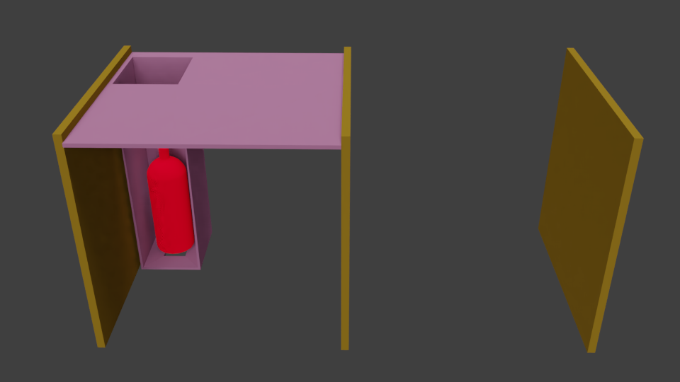

hier mal eine skizze.
die grund-Idee bleibt: möglichst einfach und damit fehlerunanfällig und sicher...

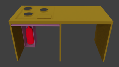

Hier das konzept: der gaskasten schließt mit der küchenplatte und dem Kochfeld ab. die Tür am gaskasten ist nicht dargestellt. Unten ist ein öffnung zur ausswelt
Hier das ganze mit montierter küchenplatte & kochfeld.
Auf die gasflasche kommt ein regler und direkt ein schlauch zum Kochfeld. So verlegt das da nix scheuern oder vibrieren kann.
P.S.: das ist eine 5minuten Blender-Küche. bitte nicht über mangelnde detail schimpfen! :)
jelte
Beiträge: 179
Registriert: 2008-02-06 23:55:29
Re: Gasinstallation ohne pflicht zur Gasprüfung?
#17 Beitrag von jelte » 2019-03-03 15:50:46
Moin!
Gegen Ungläubigkeit hilft nur eins: bauen, zum TÜV, sich überraschen lassen....
Aber ggf. nicht weinen.....

Zum bild.
Loch unten mit mind. 100qcm nicht vergessen. Warens 100? Oder so.
Ich habe auch ein großes loch unter den gasflaschen.
