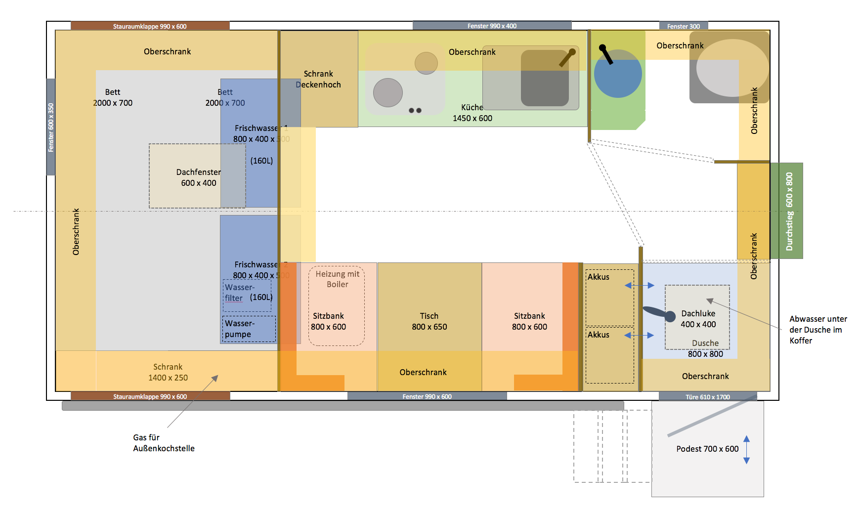

Hallo Roland,
zunächst mal Viel Erfolg für Dein Projekt. Wie planen aktuell mit der gleichen Basis (1222) aber kürzerem Koffer 4,45m (innen).
Da es für uns auch der erste Ausbau ist, halte ich mich mit guten Ratschlägen mal vornehm zurück, da uns hier die Erfahrung
fehlt.
Wir planen (aktuell) mit Diesel-Warmluft, LiFePo und soviel Solarsaft, wie vernünftig auf's Dach paßt. Frischwasser
soll bei uns über die Hinterachse, Dusche in den Eingang. Ich hänge mal ein Bild unseres aktuellen Grundrisses mit an,
weiß aber nicht ob's klappt, da dies auch mein erster post hier im Forum ist.
Lieben Gruß,
Gerd

Moin Gerd, schaut doch sehr gut aus die Planung bei euch. Ich hab mir jedenfalls vorgenommen, mich nicht in zu viele Details zu „verrennen“. Letztlich ist ja das Reisen das Ziel und ich hab gemerkt, dass man schnell den Ehrgeiz entwickelt alles mindestens perfekt oder soger besser zu machen. Alles soll gut und verlässlich funktionieren und der Rest hängt ja auch von vielen anderen Dingen ab. Persönlicher Geschmack, Reiseziele, Reisedauer, Budget usw. Aber gute Ideen sind hier definitiv überall im Umlauf.
Habt ihr eine Doka ?
Gruß Roland

Moin Roland,
da hast Du wohl Recht - funktionell muß es sein und das Reisen sollte im Mittelpunkt stehen !
und.. ja, bei uns hat die Basis ne Feuerwehr mit Doka, die auf Fernfahrer-Länge eingekürzt wird.

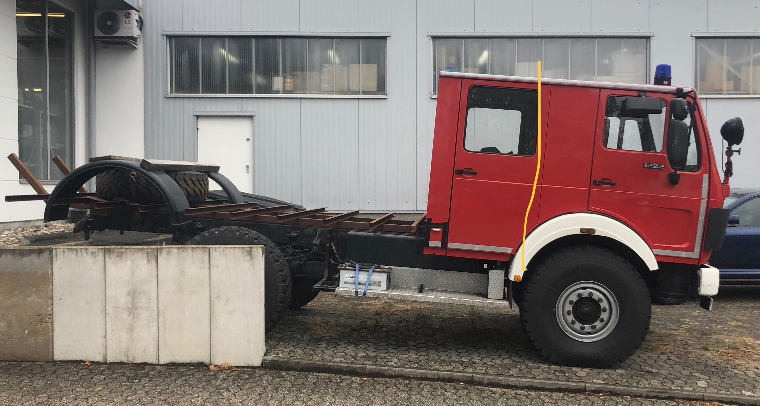

Okay,
da habt ihr dann aber einen kompakten Truck 👍, wir werden den Radstand auf ca 4.20 Meter verlängern um ne große Kiste (5.5 m) drauf zu machen. Haste schon ein Angebot für das Kürzen der Doka ? Bis zur gelbe Linie wollte ich kürzen, so dass hinter den Sitzen noch ne schmale Liege passt.
Roland

#38 Beitrag von oberstjert » 2018-11-19 23:51:14
Stimmt, wird ein recht kompaktes Fahrzeug. Es ist noch nicht final entschieden, ob wir vor der hinteren Türe
kürzen und ne neue Rückwand setzen, so wie Du es skizziert hast, oder ob wir die letzten ca. 20 cm wieder
dransetzen für eine "lange Fernfahrerhütte". Tendieren aktuell eher zu Variante 2.

#39 Beitrag von XXL » 2018-11-20 10:57:05
Ja, wenn ich es richtig verstanden habe, geht das versetzen von der Rückwand bei der 1222 Doka gut, da das Fahrerhaus nicht konisch ist. Was das Ganze natürlich vereinfacht ;-)) wie kompliziert das mit dem Verschluß für das Kippfahrerhaus ist weiß ich auch nicht. Aber da es ja schon vielfach gemacht wurde mache ich mir da keinen Kopf.
Roland
Beiträge: 24850
Re: Kabinenaufteilung, Input gesucht
#40 Beitrag von Ulf H » 2018-11-20 12:46:21
... liegt konisch oder nicht am 1222? ... oder vielmehr am Hersteller der Doka, welcher vermutlich einer der damal aktiven Feuerwehrfahrzeuganbieter ist ... Ziegler, Metz, GFT evtl. Rosenbauer oder andere eher lokal aktive Buden ... verallgemeinern bei Doka geht ziemlich oft schief ...
