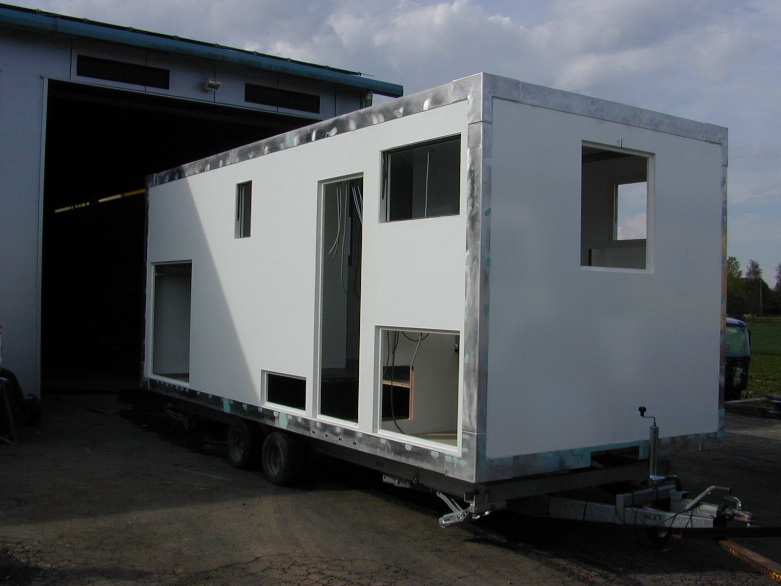

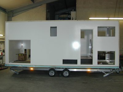

Der auf Maß gefertigten 60 mm Plattensatz aus 55 mm PU mit 3mm GFK außen und 2 mm GFK innen für unsere Kabine (6,10x2,48x2,48), mit einlaminierten Profilen für Klappen und Türen, und einer 10 cm starken Bodenplatte mit einlaminiertem 80x80 Gitterrahmen, Doppelboden, mehreren Innenwänden, usw. hat bei Pecocar vor 12 Jahren 10.816 Euro netto gekostet.
Die Alu Winkel und das Klebematerial war knapp 800 Euro netto. Und die Klavierbänder, Griffschalen, Stoßdämpfer, Schlösser, Schließzylinder, usw. waren zusätzliche 3.100 Euro netto.
Man schickt einfach eine CAD-Zeichnung aller Teile hin und bekommt nach einigen Wochen dann alle Platten geliefert. Dann schneidet man die Öffnungen an den einlaminierten Profilen aus, klebt die Platten mit den Aluprofilen zusammen. In die ausgeschnittenen Teile der Öffnungen wurden die Griffschalen und Schlösser eingebaut, und dann diese Teile mit Edelstahlklavierbändern befestigt, und mit Stoßdämpfern versehen. Dann wurden die KCT-Fenster eingebaut und die Kabine innen und außen lackiert.
Ich würde aber jeder Zeit wieder GFK nehmen, da reparaturfreundlich und im Gegensatz zu Alu gibt es keine Dellen bei Fremdkontakt.

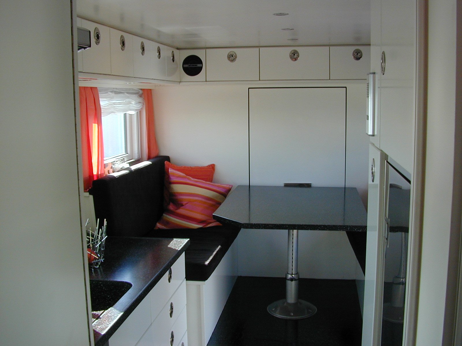

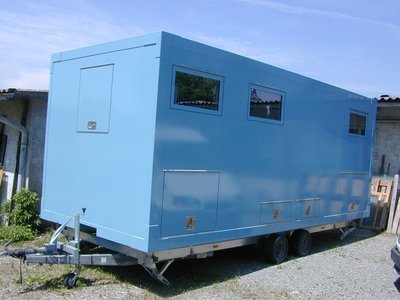

Ich habe meinen GFK Aufbau (4500x2400x2100) bei einer ital. Firma machen lassen, die normalerweise Kühlaufbauten für LKW's machen. Kostenpunkt inklusive Tür und 2 Stauraumklappen 14.000€. Boden 90mm, Wände 70mm, Decke 88mm, aussen 2,4mm GFK und innen 6mm Sperrholz. Das gewicht ist ca. 800kg
Die Kabine wurde auch Maß gefertigt, Rückwand und Dach verstärkt um begehbar bzw. den Fahrradträger aufzunehmen.
Im Nachhinein würde ich 2 Sachen anders machen, aber sonst bin ich zufrieden...

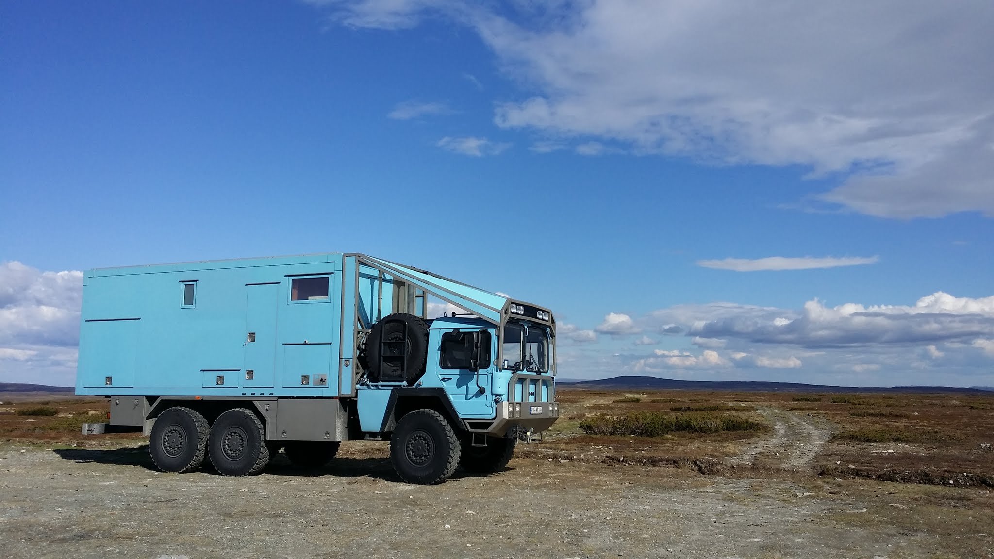

Hoi, da, das sieht zudem mal richtig geil aus auf dem KATegn hat geschrieben: ↑2018-06-05 8:07:23Der auf Maß gefertigten 60 mm Plattensatz aus 55 mm PU mit 3mm GFK außen und 2 mm GFK innen für unsere Kabine (6,10x2,48x2,48), mit einlaminierten Profilen für Klappen und Türen, und einer 10 cm starken Bodenplatte mit einlaminiertem 80x80 Gitterrahmen, Doppelboden, mehreren Innenwänden, usw. hat bei Pecocar vor 12 Jahren 10.816 Euro netto gekostet.
